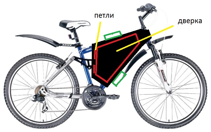

Скоро засяду за корпус для всего этого дела. Пока что разрываюсь между 2-мя вариантами:
1. Сделать в компасе и распечатать на 3Д принтере через одну из контор в златоглавой. Но тут хз что будет с прочностью. И цену могут заломить.
2. Сделать корпус из цельного листа оцинковки или жести: нарисовать трафарет, вырезать, согнуть. Однако тут надо будет что то мудрить с креплениями, да и в целом куча частей всё равно придётся делать отдельными и монолитной конструкции не получится.

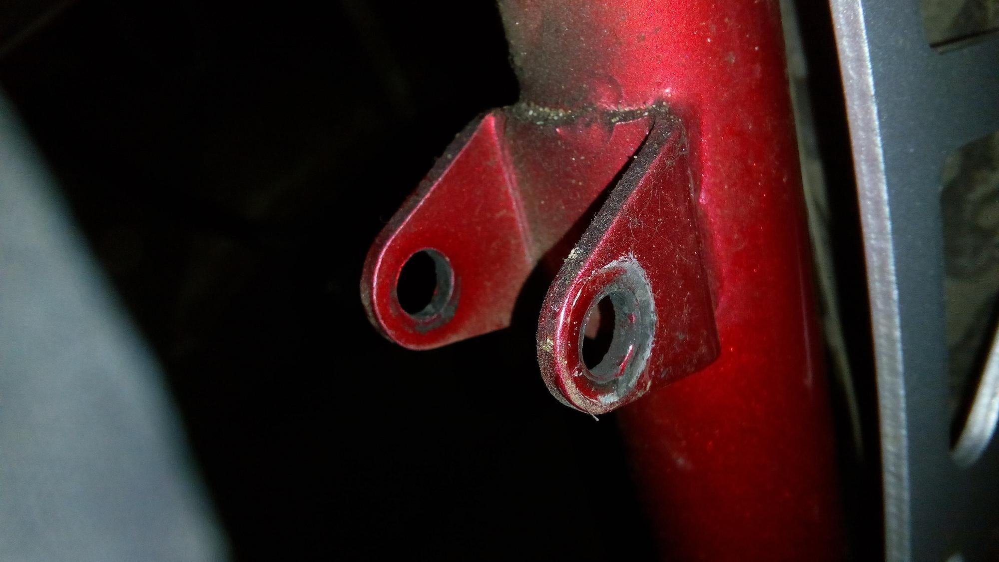

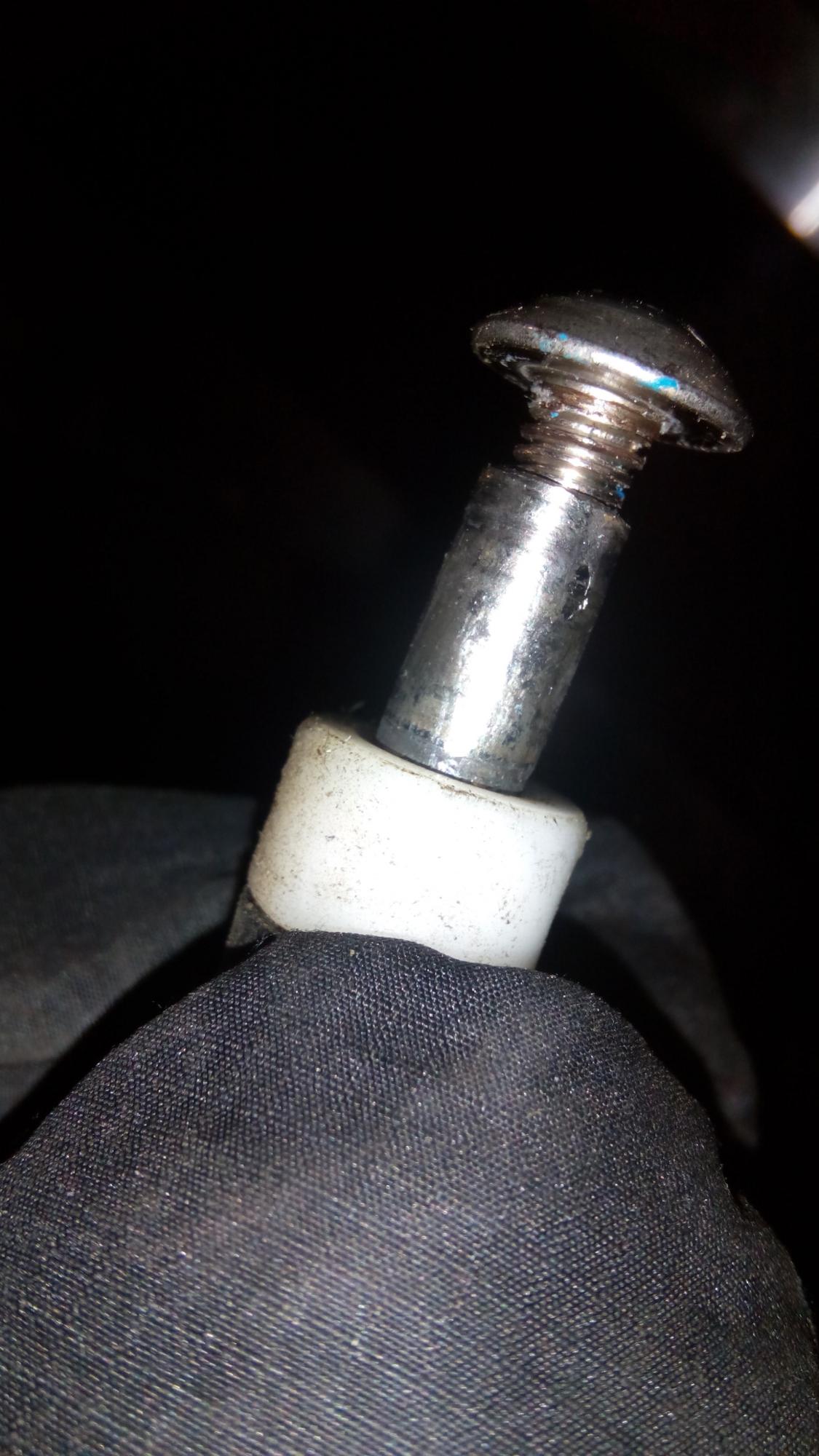

[user]Vladigit[/user], заглянул я таки в тот узелок, про который вы говорили на 2 странице, ниже фотки. Диаметр отверстия 8.3 мм, диаметр штока 7.9 мм. В общем посадка с зазором. Сделано по ашановски конечно, на штоке видны сколы (см. фотки), но пока не вижу причин перед первым же выездом весной что то менять. Потом разумеется, может найду что то типа втулки. Но пока что поездит), ибо выработки не наблюдается.
И ещё [user]Vladigit[/user], не подскажете, какой длины лучше заказывать новый аморт? Сейчас 165мм, думал вот этот взять:
http://ru.aliexpress.com/item/Pitch-row-200mm-E-bike-Shock-absorber-Bicycle-Spring-Shock-Absorber/32450337398.html?spm=2114.03020208.3.154.2CLYWR&ws_ab_test=searchweb201556_1,searchweb201644_1_10001_10002_10005_10006_10003_10004_62_10007,searchweb201560_2,searchweb1451318400_6150
как думаете, излишеством не будет?

Vladigit
Да, [user]Prizrak_kommunizma[/user], выработка небольшая. Поездить первое время можно без доработки.
Амортизатор я себе поставил воздушный 200х51 и могу задать сэг удобный мне. В случае с металлической пружиной нужно знать её жесткость, что по ссылке не указано.

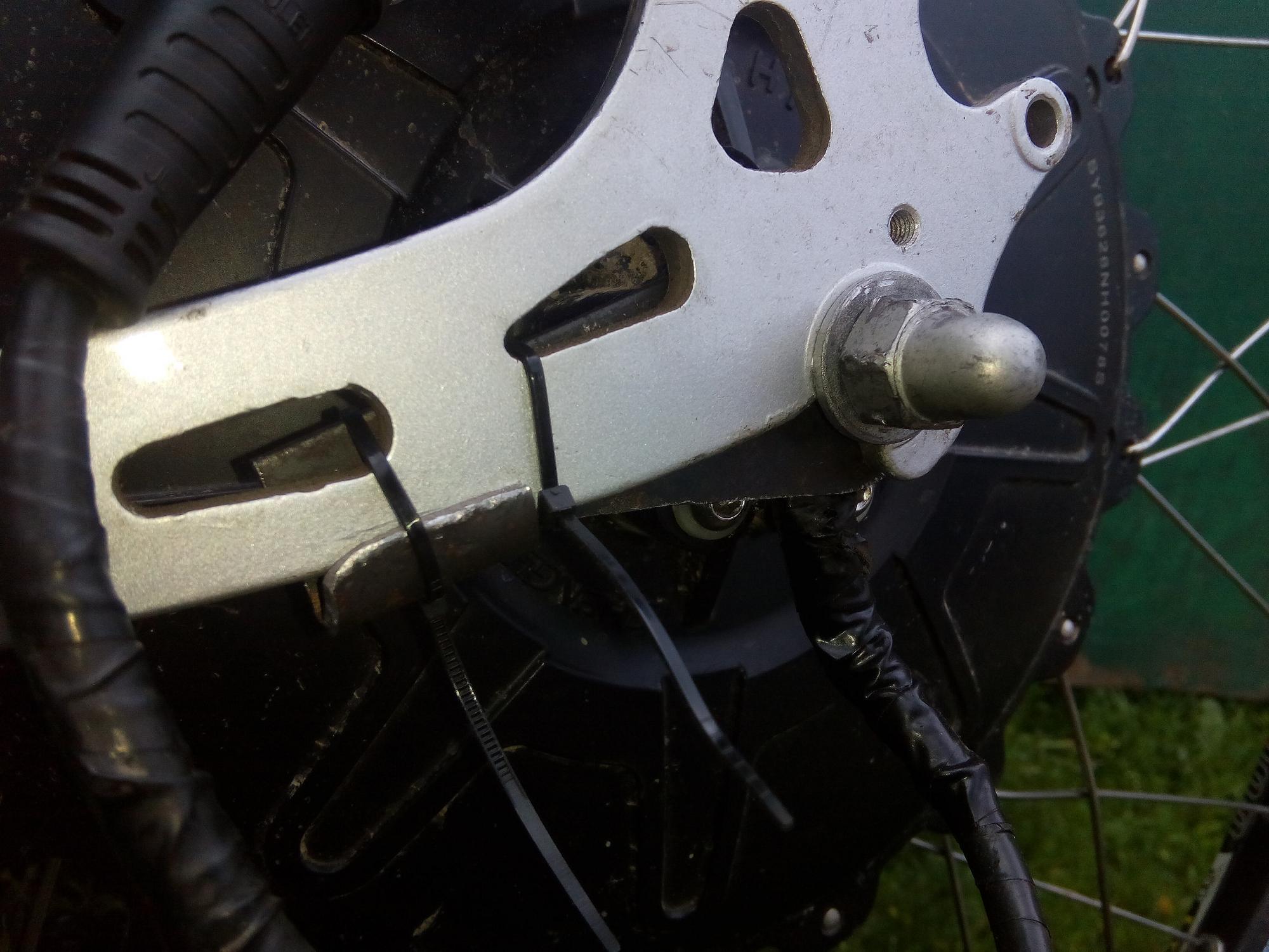

2) Мои стопорные шайбы, которые шли в комплекте с колесом окончательно разжались изнутри моментом колеса и пришлось колхозить что-то более капитальное. Тестово прокатился, вроде держит:
