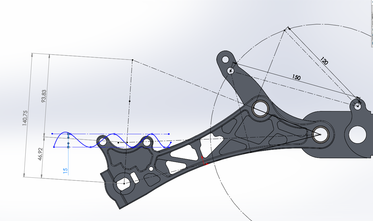

alex_2d
Цитата: alexboy от 25 Сен. 2018 в 12:10было бы здорово, если бы вы смогли на картинках в цифрах описать работу подвески,
Мне кажется, тут всё довольно просто.
В картинках, можно разобрать на примере моей подвески.
Ход колеса 140мм. Ход амортизатора 30мм. Рычажность 4.66. Настроена на мой вес, с просадкой в 1/3 хода.
В таком положении, колесо легко "падает" в небольшие ямки, особо не меняя положение деки. А для отработки неровностей рельефа высотой 15мм, нужно приложить усилие, что бы сжать амортизатор всего на 11% хода.
Если же ход подвески ограничить 40мм, то для отработки того же рельефа, нужно будет сжать амортизатор на 37,5% хода, что требует заметно больше усилий.

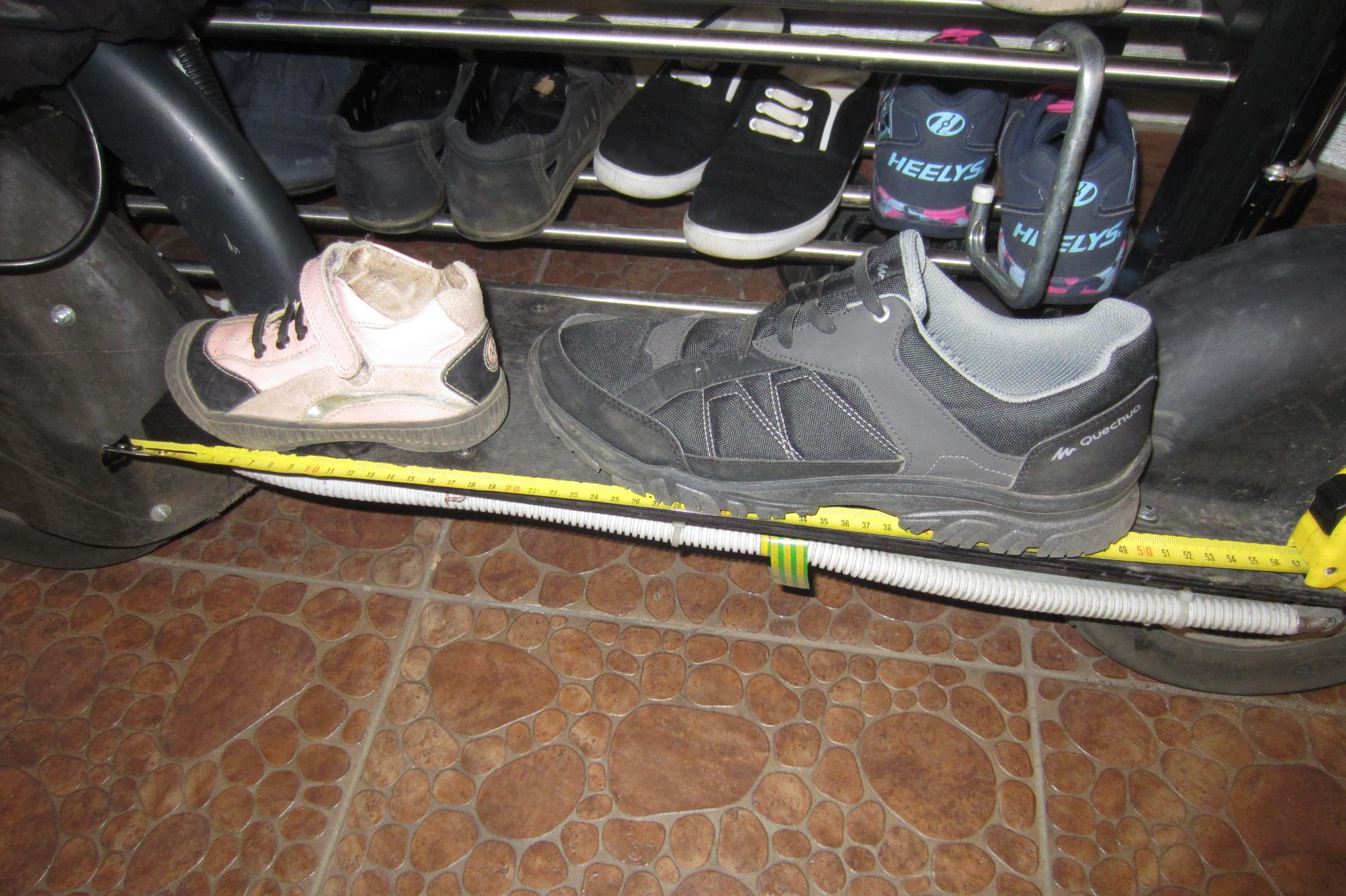

dmitrii_i
Пожелание по длине деки, 50см:
это на 10'' самокате, на минимаксе 12'' хотелось бы не меньше  :-)
как вариант "удлинения" можно деку побольше продлить с боков гуся
alexboy
#403
так если базу удлинить на 50мм просто нарастив ящик, дека под 500мм и получится, при этом минимакс гарантировано влезет в лифт Бабая ;-)

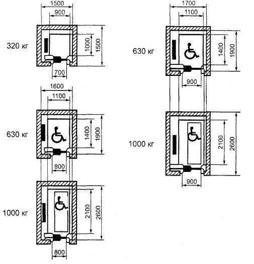

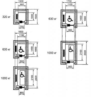

Бабай
Цитата: alexboy от 25 Сен. 2018 в 23:02получится, при этом минимакс гарантировано влезет в лифт Бабая
Мой лифт был написан в кавычках  :-D
Однако, хотя есть ГОСТы на кабинки,
я им не поверил и сам измерял важные мне размеры лифта.
С небольшими отклонениями, размеры подходят под самый издевательский размер лифта 900х1000 мм, на 320 кг  :ireful:
