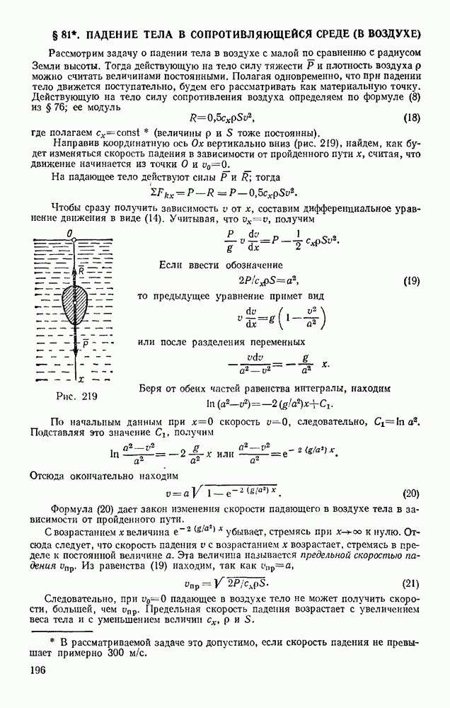

Могу предложить следующую: в моих напольных часах с боем, есть замедлитель ударного механизма - это небольшая квадратная лопатка, после повышающего редуктора 1:100. Она просто крутится и тормозит о воздух!
Плотность воздуха известна и примерно везде одинакова - площадь лопатки известна, обороты лопатки будем мерить датчиком Холла. Формула силы сопротивления воздуха примерно такая:
Чем быстрее вы начинаете её крутить, тем сильнее она тормозит о воздух, почти квадратично сокращая прирост оборотов....
Получается, полный воздушный аналог "динамометрического ключа", как вы хотите....

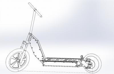

#92
к сезону не успел  :bn:

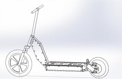

но лето было потрачено не зря, проведены ходовые испытания прототипа
удачно спроектированная задняя подвеска проста, комфортна и надежна, переделки не потребовала
батарейный отсек нареканий не вызвал
долго провозились с конструкцией "шеи гуся", искали правильную геометрию передней подвески, лаконичную форму, необходимую жесткость деталей и сочленений, простоту изготовления и сборки, резали гнули красили собирали разбирали проектировали резали и так по кругу
с шеи гуся мы начинали конструирование, ей, неожиданно, и закончили
представляю результат 17-ти месячной работы
колесная база - 125 см, переднее колесо 40 см в диаметре, заднее - 30 см, общая длина 160 см, клиренс - 9,5 см
если сравнивать с аналогами, то база EZIP-1000 или его сводного брата Black One P600 составляет 115 см, а габаритная длина 145 см при 30-ти сантиметровый колесах
полезный (под аккумулятор) размер батарейного отсека 53*19,5*8 см, его можно укоротить, но тогда 20 призматиков А123 не поместятся, а это не обсуждаемо
про вес пока не скажу, упрощение конструкции позволило некоторые детали изготавливать как из железа, та и из алюминия, скорее всего будет винегрет, тут нужно учитывать конечную стоимость
конструкция самоката предполагает установку 16 или 20 дюймовой амортизационной передней вилки, вилка велосипедная, необходимое условие - шток не менее 17 см, хотя можно и 15,7 если сильно захотеть
при смене вилки с большей на меньшую или наоборот детали конструкции самоката изменяют лишь свое пространственное положение, дополнительно приобретать ничего не требуется, при этом геометрия подвески и клиренс не меняются
через некоторое время представлю фото самоката в железе, сейчас новая шея гуся на этапе подготовки к производству, остальное давно собрано в металле и ждет свадьбы с передней частью
непростым оказалось это дело

quadlike
#97
[user]alexboy[/user], сории за офф. Но как у вас в солиде сетка построилась для расчетов жесткости?
Тел и сочленений много... у меня на куда более простых моделях не строится. Склеивай ил нет пофигу...
Или считали не в солиде?

alexboy
[user]quadlike[/user],  переадресую ваш вопрос своему конструктору
alexboy
[user]quadlike[/user],  конструктор говорит что построение сетки - дело опыта, проб и ошибок
общих рекомендаций не дает, но упомянул, что ранее часто находился в вашем положении
пробуйте изменять масштаб, упрощать или усложнять конструкцию, подменяя элементы
ну это если я его правильно понял

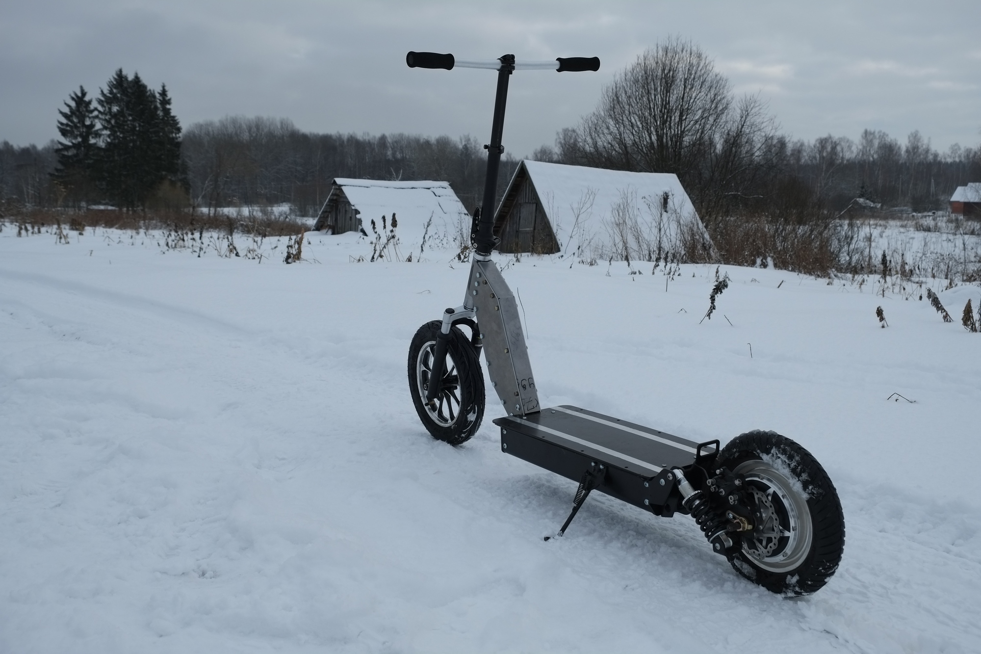

alexboy
#102

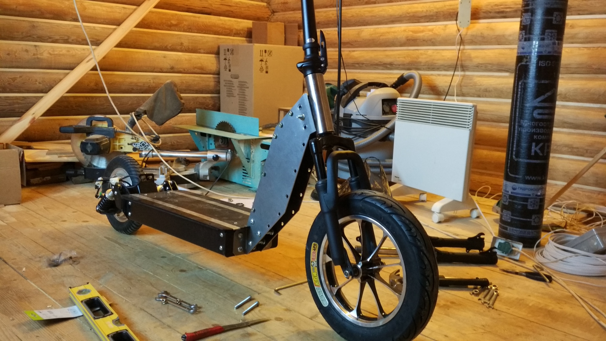

предсерийный образец
железо пока не красили, болты первые под руку подвернувшиеся
еще поколдуем с кастором передней подвески, возможно сократим базу для компактности
на фото вилка 16", вес представленного экземпляра 29 кг, колеса и вилка более 10кг, рама изготовлена из стали акромя деки
осталось продумать вентиляцию контроллера, укладку проводки
gde700
[user]alexboy[/user], может контроллер к боковине короба через теплопроводящую прокладку?
Li-Ion microvast 55,5V 22Ah
Begode Tesla V2 литровая.
alexboy
для контроллера предназначено место внутри короба "шеи гуся", с запасом помещается 12-ти фетовый
его крепить однозначно к боковине, только вот хватит ли термоинтерфейса для отвода тепла?
мой предыдущий опыт настаивает на воздушном охлаждении
значит придется воздухозаборники резать, нужно только решить низ-верх или право-лево

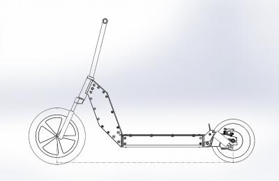

Ух... какая же это шея гуся!? Это уже холка коня ))
Надо уж тогда и руль делать из плоских элементов - потому что дизайн полностью "развалился на куски"!! Типа, двигаться в направлении сюда:
Думаю, длинна у самоката стала такой, как у Скрузера.... Тогда уже возникает вопрос сравнения именно с ним - а там и сидя и стоя можно вполне удобно ехать.
alexboy
не, скрузер побольше будет, да и подвесок не имеет, к тому же все его части оригинальны, рама сварная из труб, из велосипедного мира лишь только руль, да и тот поискать надо
минимакс двухподвес, множество компонентов можно взять от велосипеда, да и уже в базе имеет возможность установки передних вилок разного типоразмера, нужно только перевернуть рулевой стакан
шея гуся была заменена холкой коня, т.к. не выдерживала нагрузок на кручение для колеса более 12", пришлось проектировать несущий короб, сейчас вопрос жесткости снят
геометрию подправим, уменьшим кастор передней подвески, о чем я говорил выше
задача жесткости и прочности конструкции решена
до гармонии еще несколько шагов

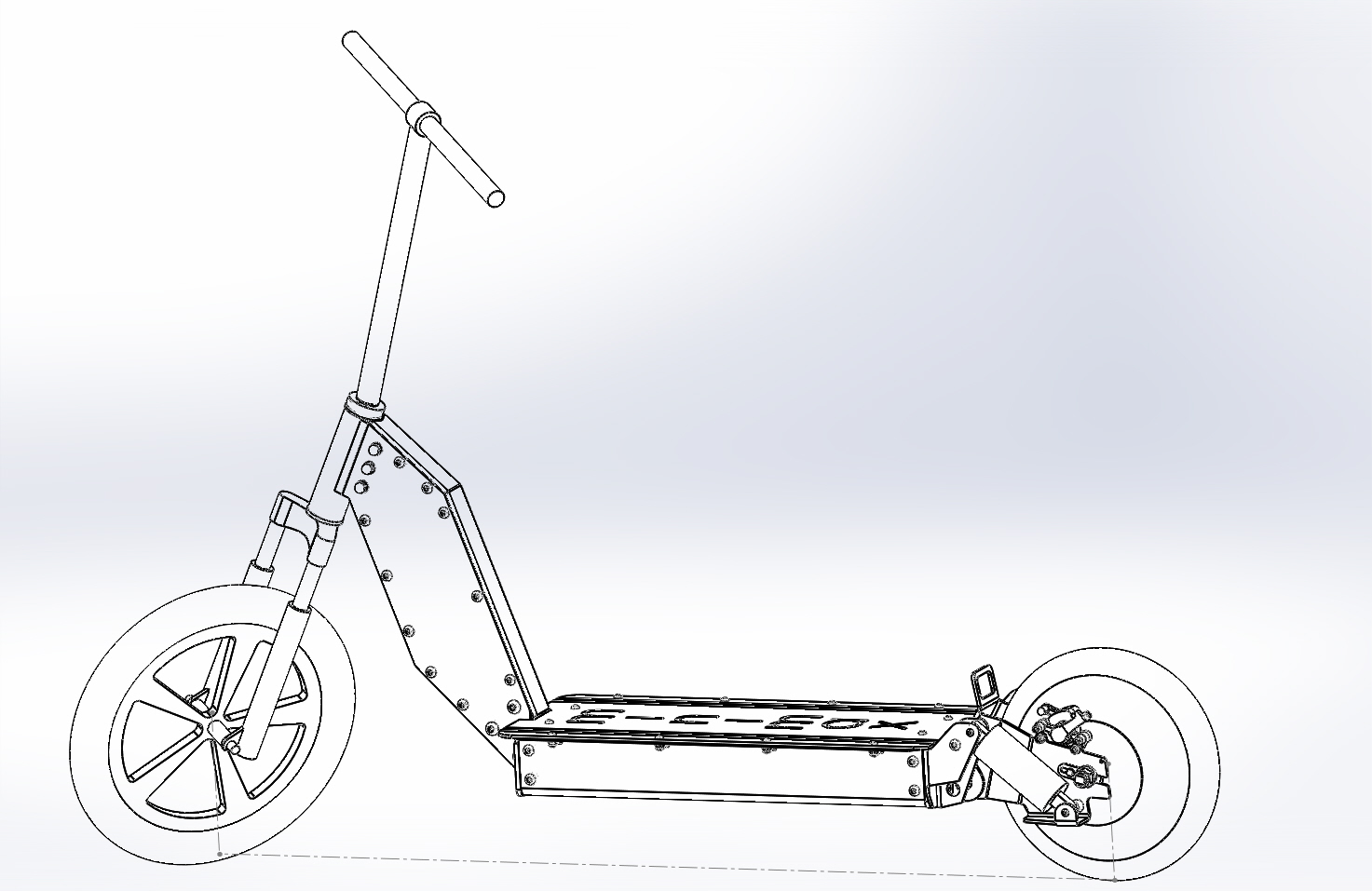

alexboy
минимакс на 20" вилке, просто переворачиваем рулевой стакан на 180 градусов
наблюдение: среднестатистическая 20" вилка имеет меньший вылет, чем 16"
о завершающих шагах создания минимакса:
сняли нижнюю крышку рулевого кронштейна, зажали средним болтом рулевой стакан и на натурном экземпляре стали ловить равновесный кастор (угол наклона рулевой вилки)
остановились на значении 18 градусов, при этом база (расстояние между осями колес) составила 123 см
компромисс между внешним видом, разным типом вилок, устойчивостью и управляемостью
делаем последние правки трехмерной модели, готовим чертежи, отправляем на завод и ждем своей очереди
как ни странно, на заводе всегда очередь, производство загружено
