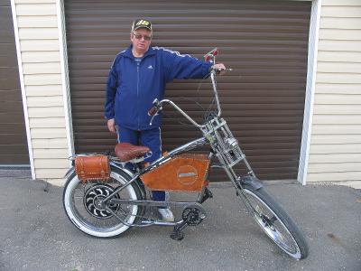

Kapitan
Супер рама.. Лития влезает примерно 16 KW/H.  Седло от Урала.
Tonych
[user]Kapitan[/user], очень достойно! скопировал в топик про раму https://electrotransport.ru/index.php?topic=30050

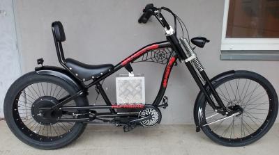

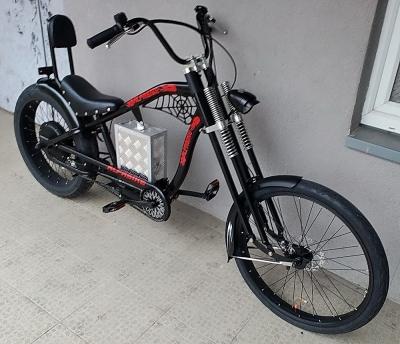

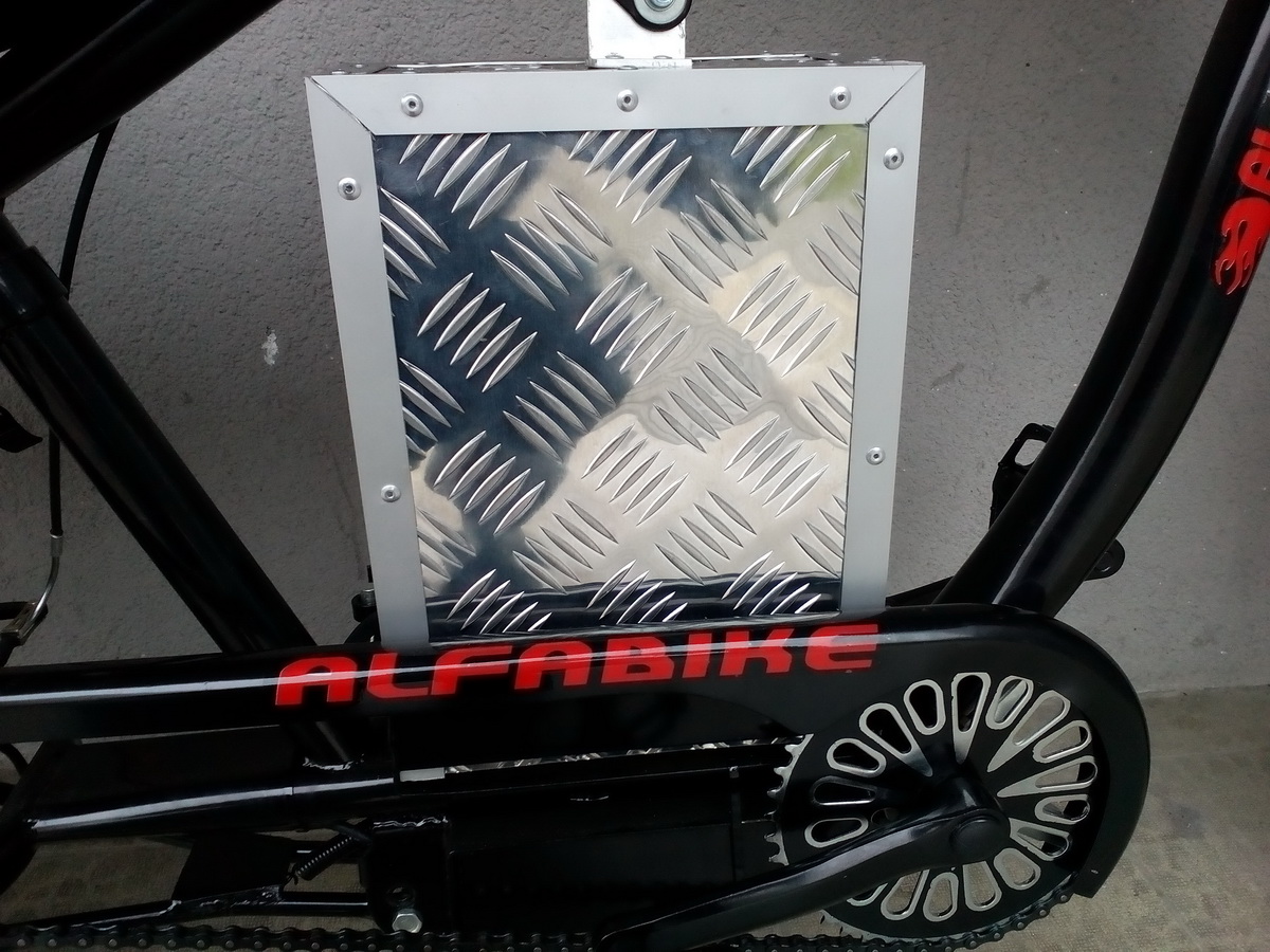

Вот бруталчоппер B-) Мотор 1500W. Контроллер с максимальным током отдачи 45 ампер (гринтаймовский). Аккумулятор LiFePo4 (пакеты) 48V 20 Ah. Шикарный рекуп, благодаря которому удалось не париться с задним дисковым тормозом (нет крепления) и оставить штатный вибрейк. Три скоростных режима (переключатель на руле слева). Кейс батареи сделан из алюминиевого рифленого листа "Квинтет" (скреплен алюминиевыми уголками на клепках).  Максималка в районе 60 км/час
любитель электрочопперов
Tonych
[user]eldarcom[/user], брутально) можно еще батарею кожей обтянуть
