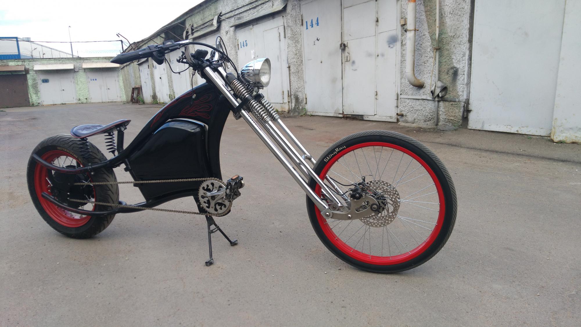

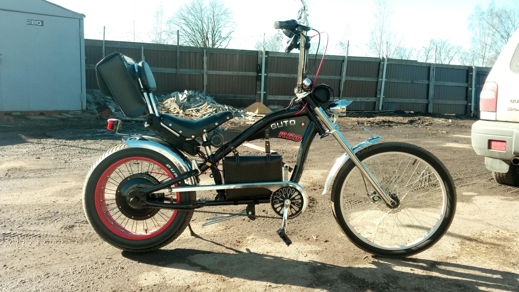

Помните мой велик, который собирался зимой?
Так вот, его больше нет. Вернее он есть, но уже без движка и электронавески. Остался пока чистым великом с которым осенью расстанусь.
Поездил я на нём два месяца и, в целом, всё понял. Очень жесткий. Ни седло с амортизаторами и амортизационным штырём, ни снижение давления в колесах не способны демпфировать удары. Это ещё и в Питере, где дороги более-менее приличные, а выехать чуть за город и всё, ехать не то чтобы не комфортно, противно!
Нечто подобное я ожидал и проект был, так сказать, пробный. Дешевая рама, седло и т.п. А вот электрооснащением очень доволен.
Почти всё перекочевало на Schwinn StingRay Spoiler.
Конечно, аппараты кардинально отличаются во всём: плавность хода, сам ход, вид, посадка, руление. К рулению нужно привыкать, особенно к прохождению медленных поворотов. Всё приходится делать практически с точностью до наоборот.
С переносом оборудования проблем особых не возникло, за исключением заднего дискового ротора, который сел на мотор очень близко к спицам и не попадал в калипер. Вылечено проставкой.
К электропакету добавлены габарит, стоп и поворотники (передние/задние) т.к. езжу в городе и нужно показывать манёвры. Жду кофры и всякие мелочи.

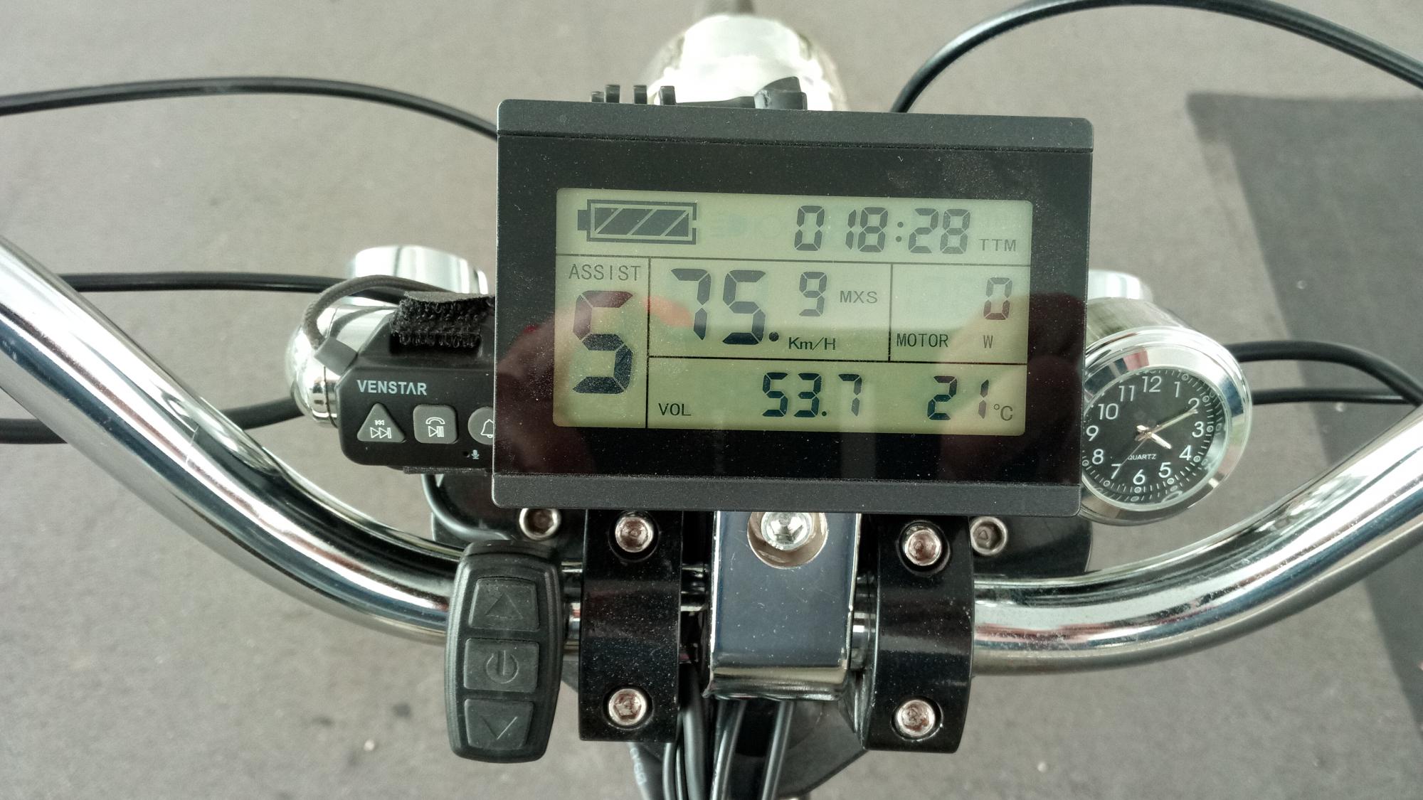

Сегодня выехал притереть всякие детальки и проверить электрику. Как то незаметно раскатился аж до 75 км/ч.
Вилка амортизационная отлично справляется с неровностями дороги, но скрипит и бренчит, собака..., будем лечить. В целом- очень доволен.

По ЖПС скорость сверяли? Сильно сомневаюсь показаниям LSD! c вашим старым конфигом такие скорости не доступны! при скорости 75 км/ч потребление 3.5 - 4квт ! да и напряжение в 52 V на 20 катке 55-60 км/ч. потолок.

Я тоже удивился. Проверю, конечно. Может настройки где сбились, пока отключён был, а может по ветру и под небольшой уклон где притопил. На старом комплекте и по LCD и по GPS было 67 км/ч. Развиваемая мощность (по оценкам компьютера) 2098 Вт. Да и ещё ход этого вела очень лёгкий, по сравнению со старым. Может это ещё сыграло.
Сегодня поеду километраж проверять в полуэкономном режиме (ПАС3).

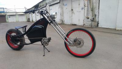

#399
Шумер

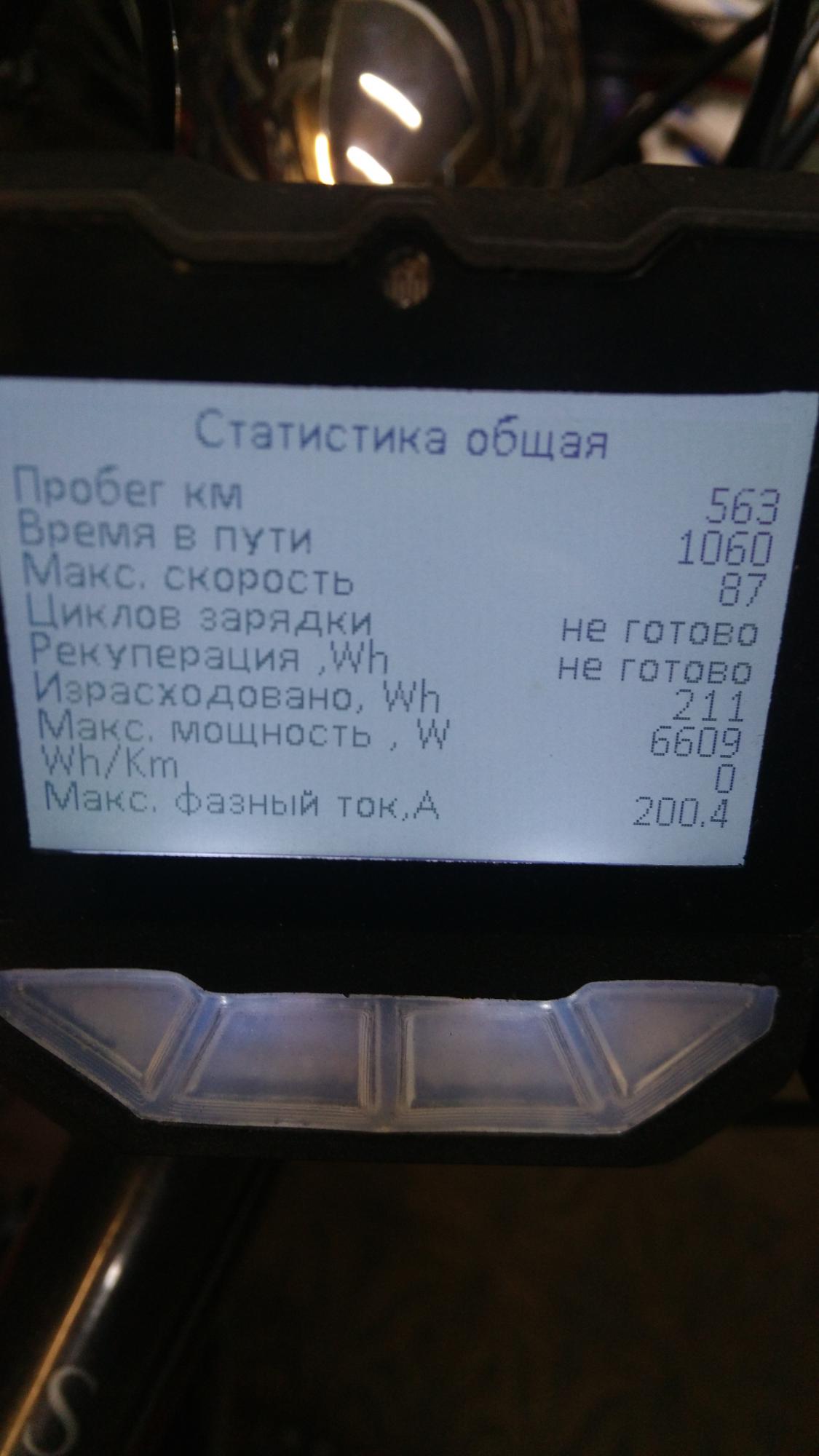

[img2
Аккум - 60V, 2.9kWh
Контроллер - ЯК
мотор - 3000
Максималка - 87
Schwinn Stingray, недотрёха, ЯК, 60V, 2.8 kw/h LG Chem
Felt BANDIT,  Bafang bbs-02 750w, 13s6p mh1, Nuvinci 380
Basman, Bafang BPM + Q100, 52V , 2.2 kw/h microvast gen4

[user]Guto[/user], кайфовый байк получился! Молодец! И главное что доволен им =)
[user]SOLO 12[/user], круть!! Опа не съезжает на стартах?))
SOLO 12
Ну начиная с 70 км/ч. кирпичи начинают к анусу приближаться :-D , но сам понимаешь, при таких скоростях нужно выбирать хорошее покрытие. Зад как влитой в сиденье.
