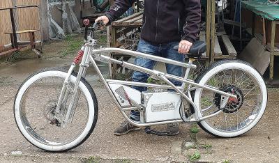

Илья6
Дырки,наверное просто будут сквозные с сеткой и подсветкой,мотор 3кВт,помо Ytw200, очень помог,рама почти самодел,от Урала пару трубок и полмаятника,вилка с колесом от ижа

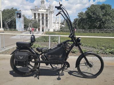

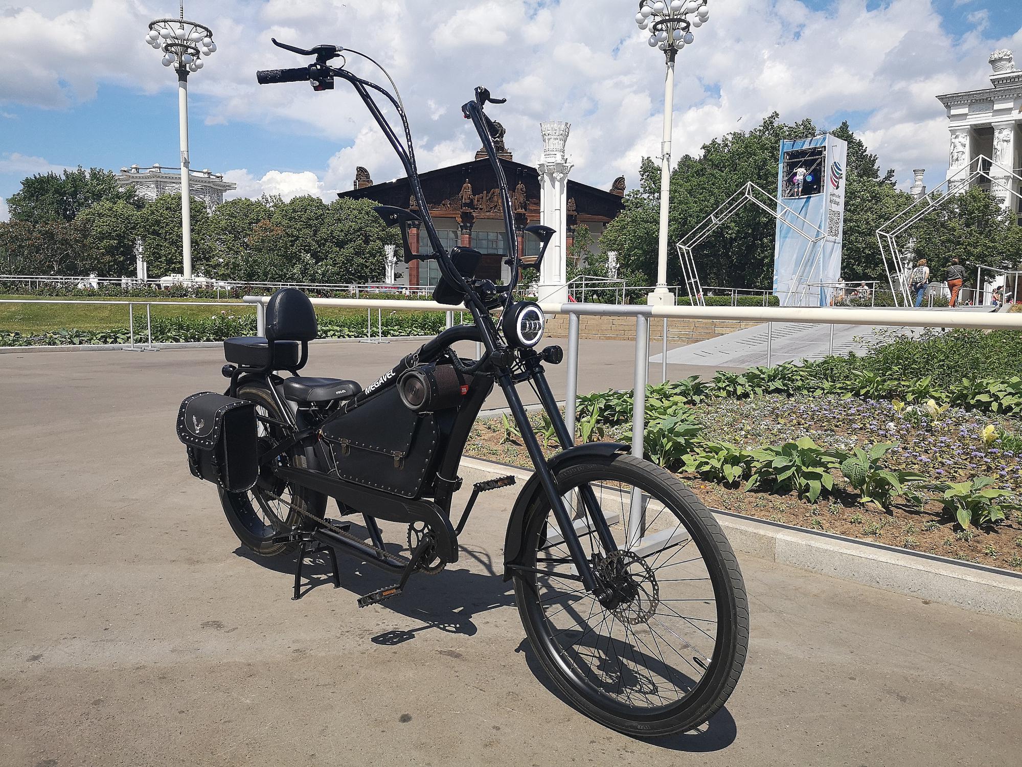

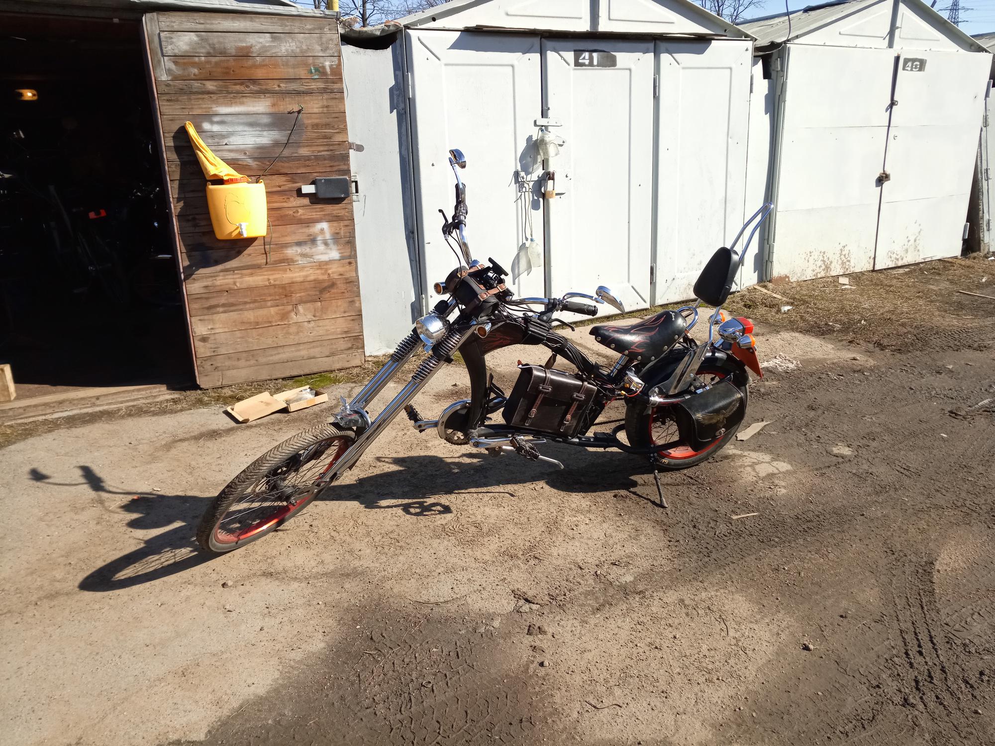

Guto
Аккумулятор заряжен, спинка прикручена. К сезону готов!
Stanislavchik
[user]Guto[/user], Вилочка не люфтует?
Guto
Цитата: Stanislavchik от 14 Апр. 2019 в 18:31Вилочка не люфтует?
Нет, не люфтует. Её ведёт при торможении, но это не люфт. Это нормально для таких вилок, да Вы и сами знаете, чего это я.
Второй чоппер по готовности покажу.
Stanislavchik
[user]Guto[/user], Не, я не знаю,  у меня простая 2х коронка. Я в контексте предыдущего спора спрашиваю, товарищи выше говорят что вилки такого типа люфтуют...

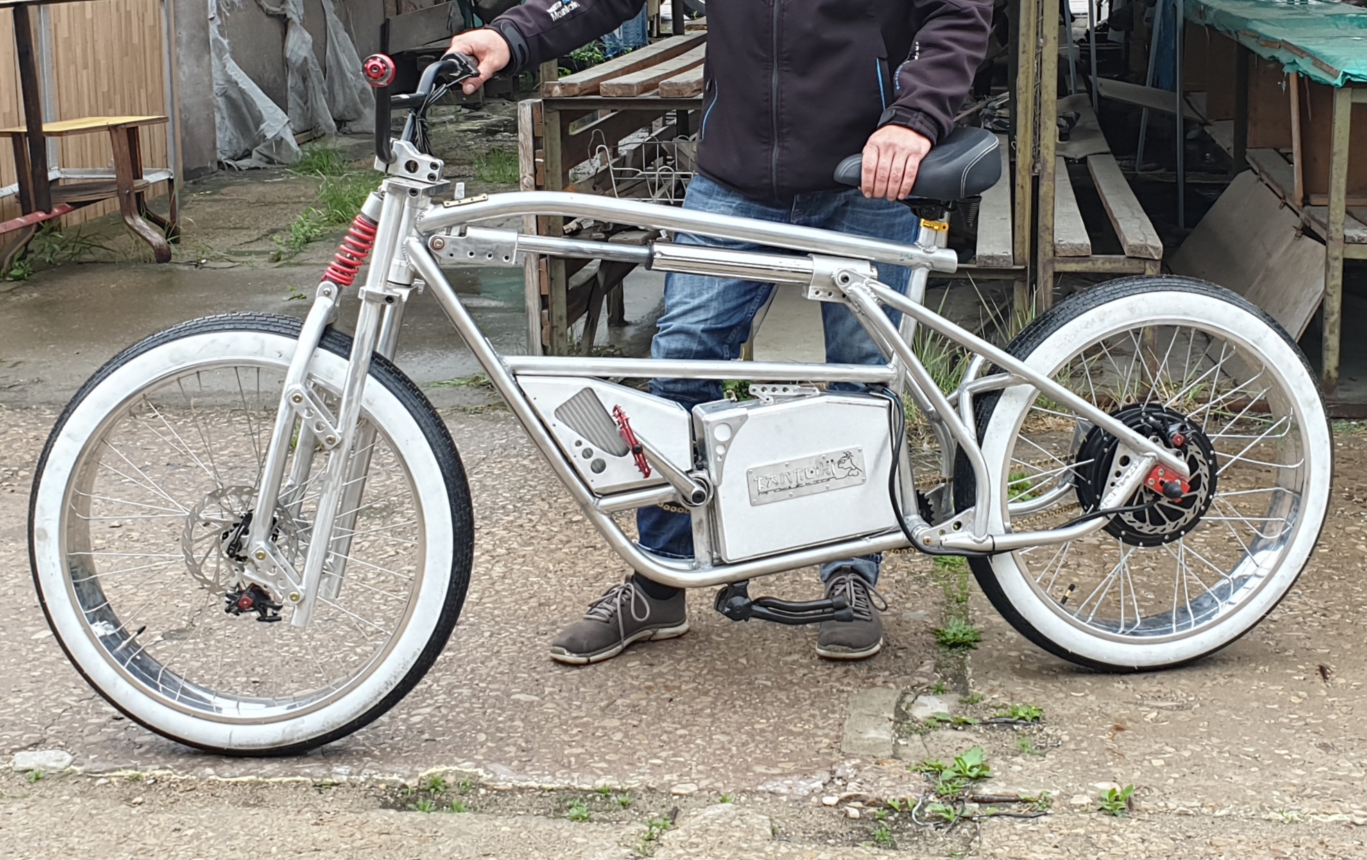

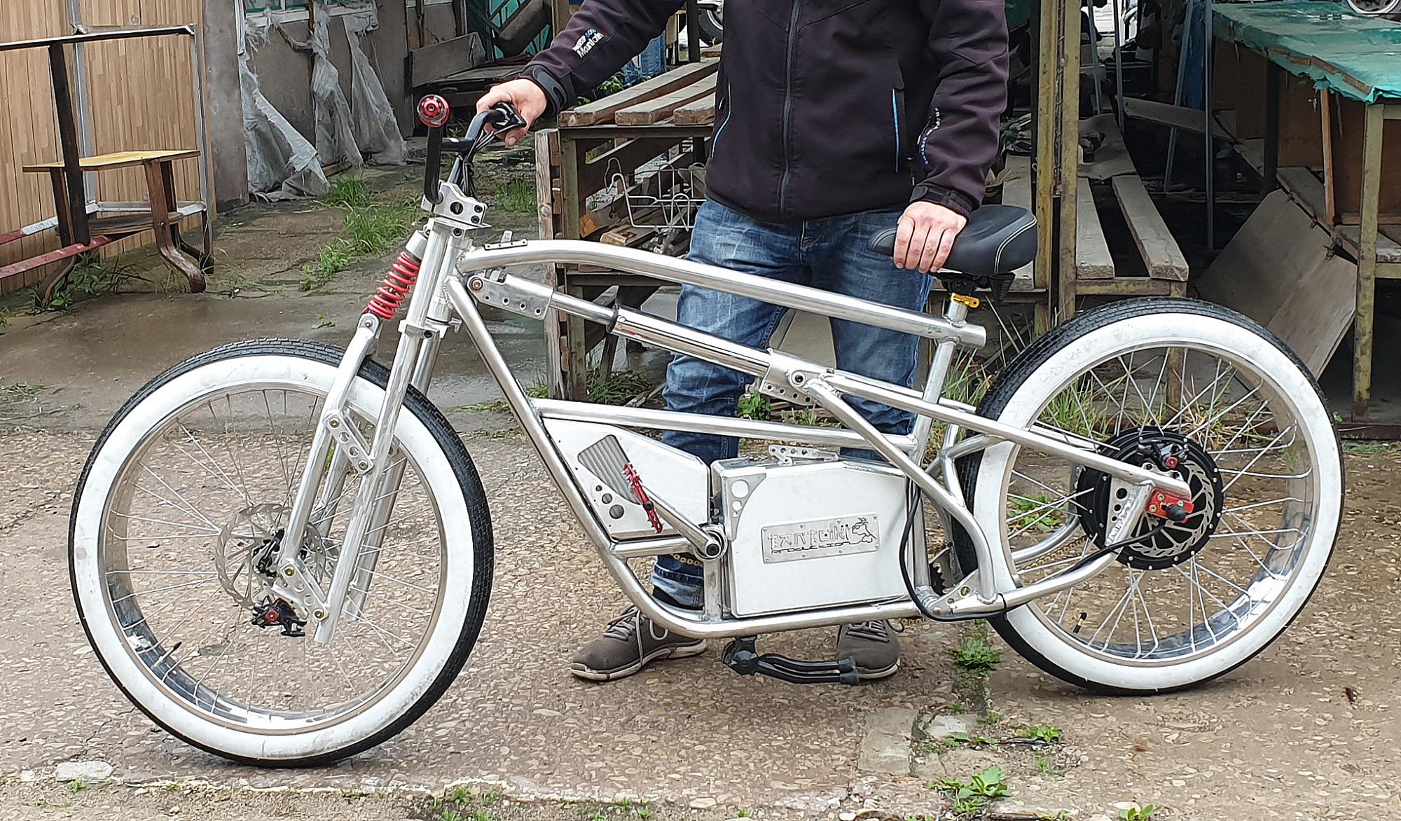

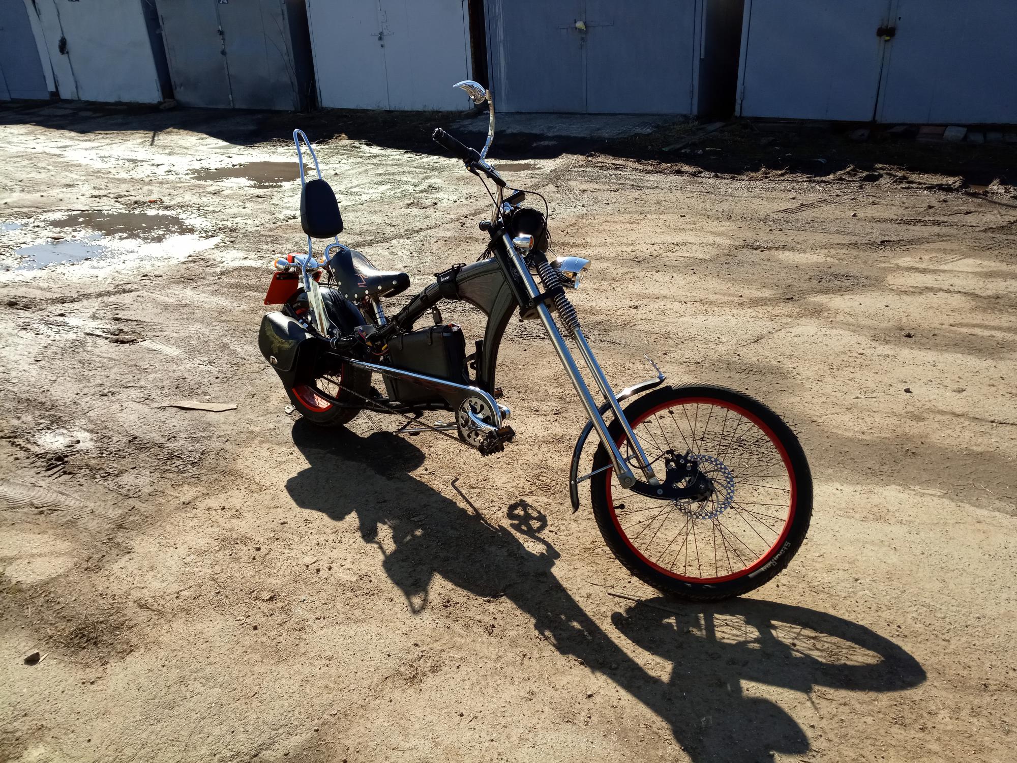

horrorlv
Кастом новый, на пневме. Пока не готов.
Stanislavchik
[user]horrorlv[/user], Из чего рама, сколько весит и кто делал?
Tonych
[user]horrorlv[/user], круто! Мастеру респект
Tonych
А я тут свой Prado обновил - поставил багажник B-) Давно хотел подругу катать. Да и на спинку откинуться особый кайф  :-)
horrorlv
Я делал с командой. Алюминий. Не взвешвали, не было нужды.
Спасибо.
Stanislavchik
[user]horrorlv[/user], Колеса 24 или 26? По фотке сложно понять.
horrorlv

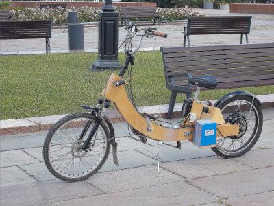

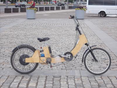

Дмитрий Иванов
Фанерный электрический двухподвесный чоппер с переключением скоростей.
Stanislavchik
[user]Дмитрий Иванов[/user],

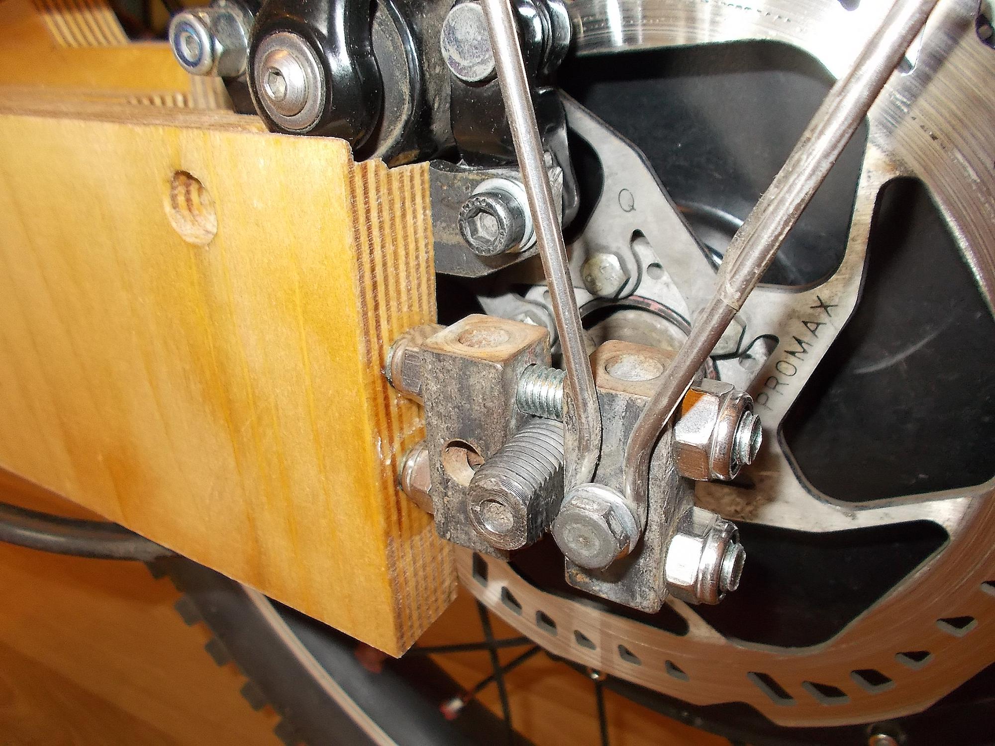

:wow: Рама Ваша? Покажите пожалуйста как делали рулевой стакан, шарнир маятника, дропы и каретку.

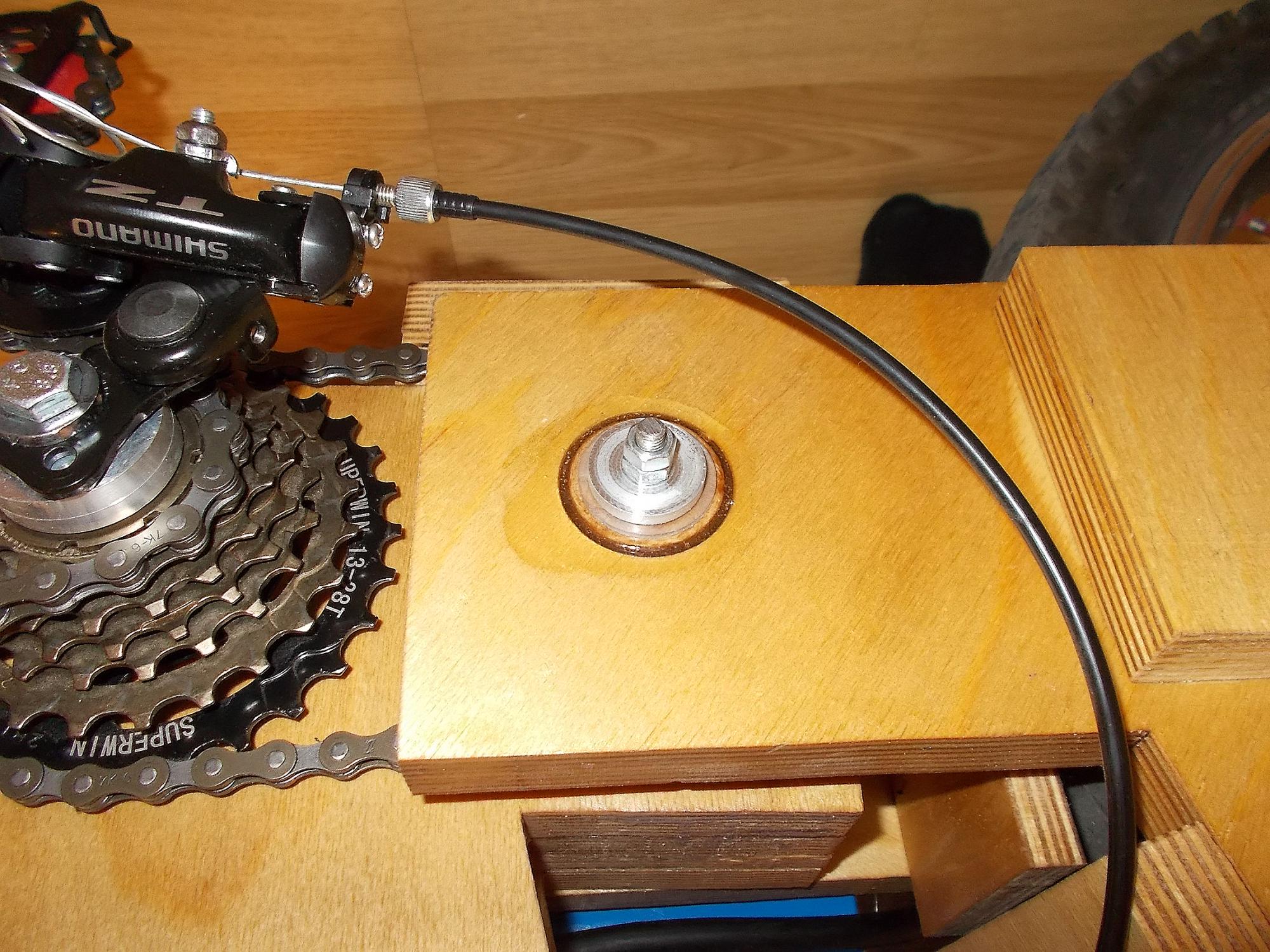

Дмитрий Иванов
Дропы сделаны на болтах М8 вклеенных на эпоксидном клее ЭДП в отверстия 9мм глубиной 14см:
Каретка для фэтбайка 160мм простая под квадрат, тоже вклеена по-простому на эпоксидке.
Рулевой стакан это высверленные углубления, чашки подшипников вклеены на столярном клее ПВА.
Шарнир маятника это стальная труба выточенная до 20мм, сидит на деревянных втулках.
А вообще, деревянные велосипеды надо делать вот так:
https://www.youtube.com/watch?v=CEp9iQKta-E
Stanislavchik
Да, я интересуюсь вашей рамой в контексте указанного вела, вы раму не взвешивали? Сколько вышло? Шарнир слегка смущает  :-)
Дмитрий Иванов
#467
Не, раму не взвешивал. Приблизительно 8-10кг деревяшки весят.
Хотя трудно назвать вес рамы. Общий вес велосипеда 47кг.
Шарнир на предыдущих рамах показал себя очень надежным. Дополнительно обжат крышками:
