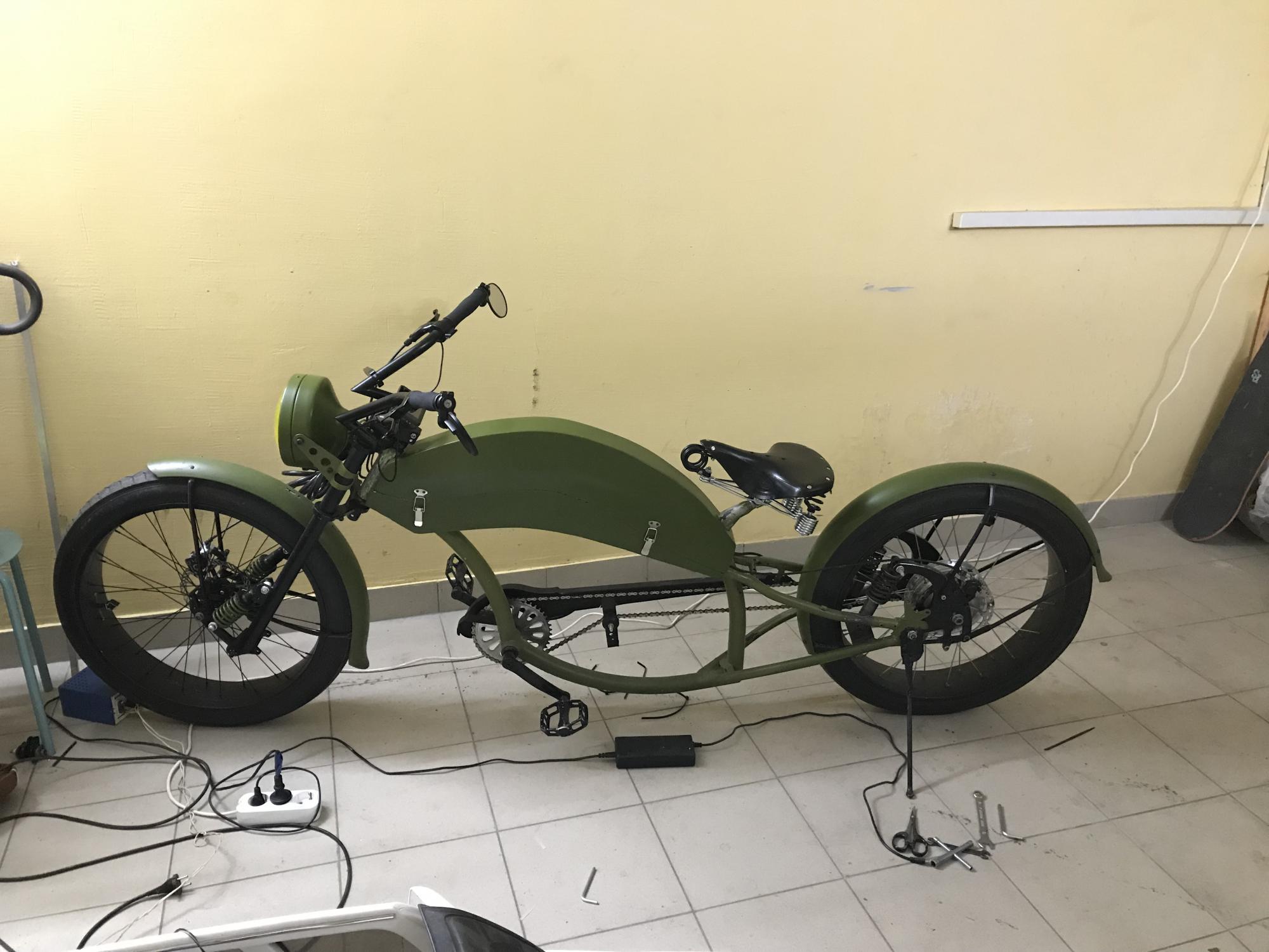

Stanislavchik

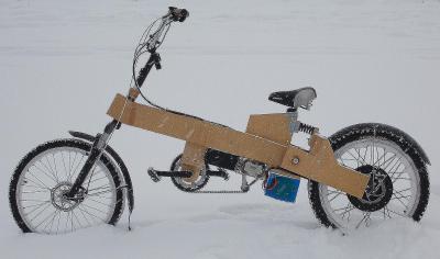

[user]Дмитрий Иванов[/user], Много времени ушло на изготовление? Фанера клеена слоями как в видео, или пустотела?
Дмитрий Иванов
Времени чтобы пилить, склеивать и свинчивать ушло примерно недели три. В домашних условиях это тяжело делать потому что не только тесно, но еще и вся комната покрывается мелкой древесной пылью. Больше так не буду наверное делать, или закажу лазерный раскрой. Рама нет, не слоями склеена как на видео, а просто два ребра с отдельными связующими вставками.
Stanislavchik
Я вот раздумываю над новой рамой для себя, тли варить на заказ, то ли психануть и взяться самому  %-) Если варить, те же 10 кг. что у мен ясейчас получатся (
Товарищ из ролика предлагает документацию на проект всем желающим занедорого, думаю, если усилить карбоном как у моделистов может что получится...
Это не ваш аппарат?
Дмитрий Иванов
Да, это мой предыдущий вариант. На свалке уже. На самом деле, все мои деревянные рамы имеют общий изъян - их болтает в поперечном направлении на скорости выше 40 км/ч. Поэтому не рекомендую для езды по проезжей части.
Stanislavchik
Я так полагаю это общее место конструкций из 2х половин с поперечинами, то же саоме говорили про дюралевые листовые рамы. Над усилением не думали?
Дмитрий Иванов
Есть мысль такую конструкцию из 2-х половин зашить наглухо листовым материалом, например оргстеклом. Получится замкнутый профиль и возможно он будет менее податлив на кручение.

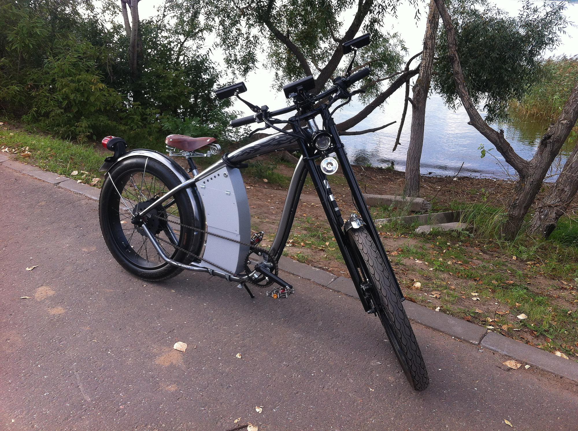

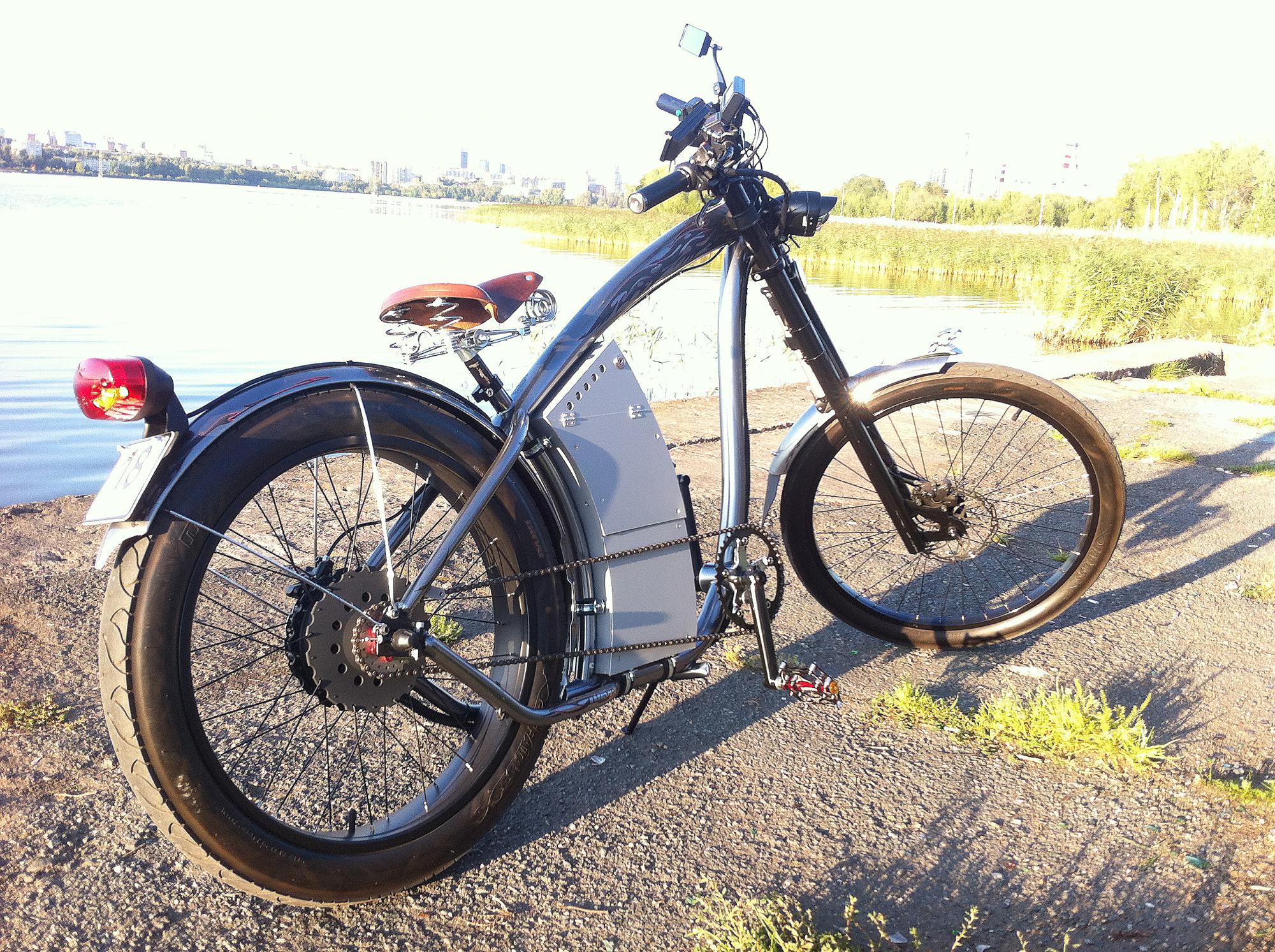

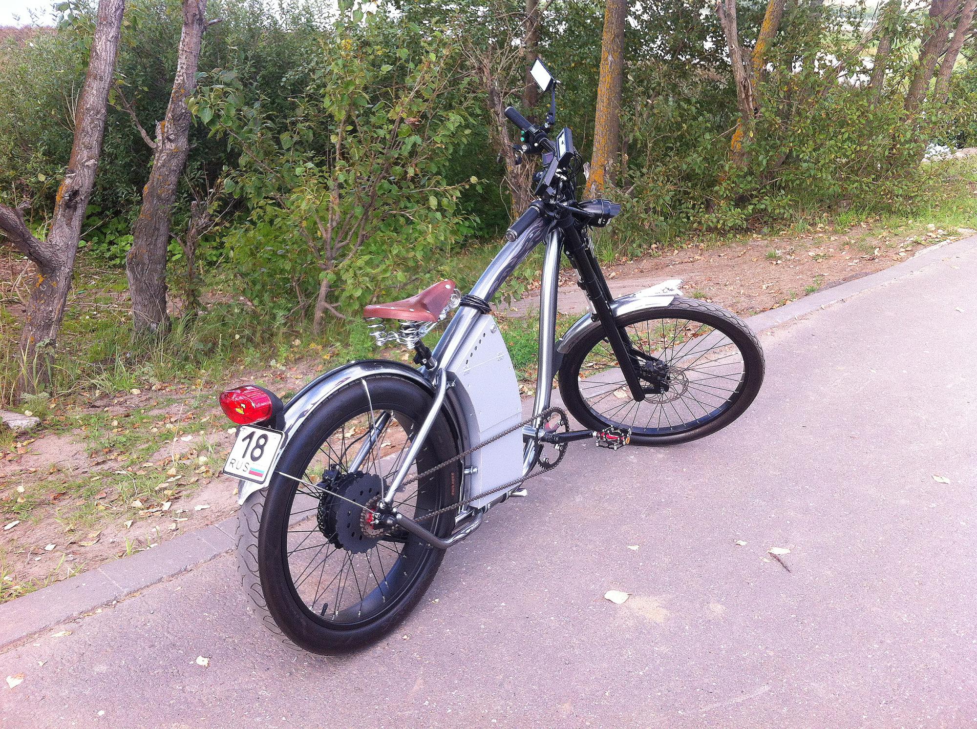

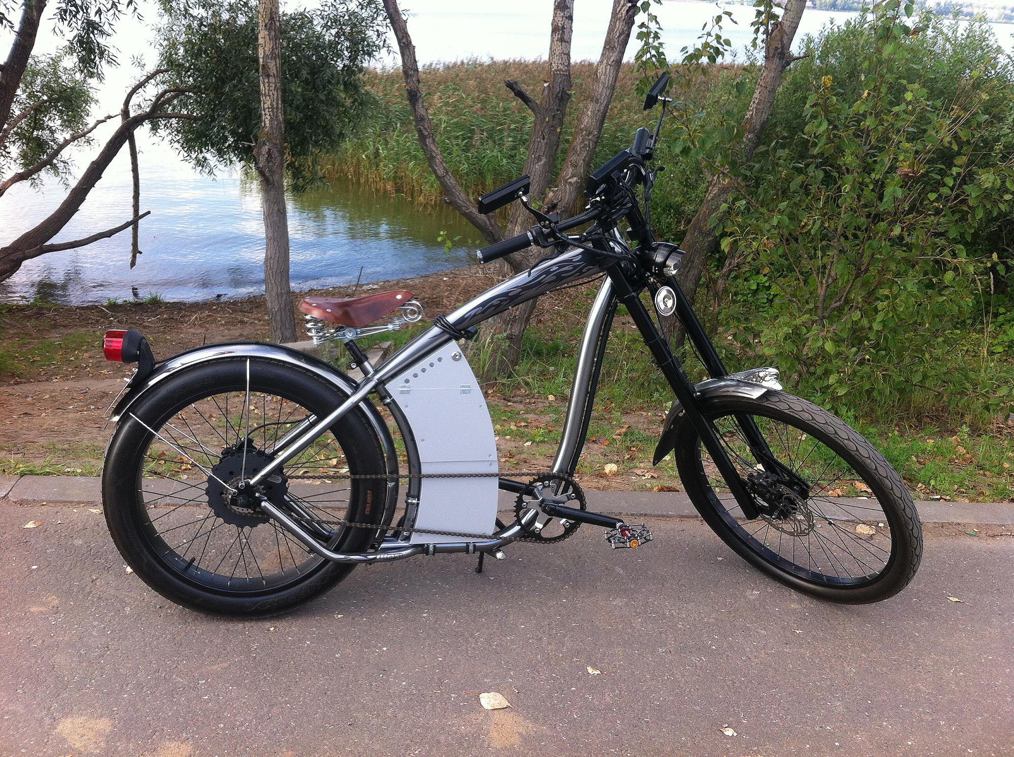

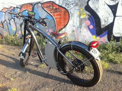

Поменял конфигурацию байка, было https://electrotransport.ru/index.php?topic=29836.msg662740#msg662740 стало: мотор MAC 8T, infineon 9fet, cycle-analyst2.4, Li-Ion 17S 17,5ah. В пике до 3квт вливаю. Максималка 65км/ч. Установлена гидравлика, каретка на промах, звезда с офсетом, фара arctic V1. Осталось только короб обклеить.
Tonych
[user]scezary[/user], отличный аппарат, молодец! Амовилку можно поставить - комфорта добавится и рама разгрузится)
scezary
#479
какую? Практически все они обладают низкой торсионной жесткостью, а телескопов не видел.
Stanislavchik
[user]scezary[/user], Что за мотор, зачем дырки насверлили?
scezary
cvanya
[user]scezary[/user], а они не будут в аэродинамической тени? Лучше уж сразу продувку)
Stanislavchik
[user]scezary[/user], насколько понизилась температура?
scezary
[user]cvanya[/user], продувка конечно лучше, но не имею возможности ее реализовать, так как я ее представляю.
[user]Stanislavchik[/user], температура понизилась не значительно, градусов на 10, но остывает быстрее во время остановок. На максималке, 60-65км/ч, температура не поднимается выше 95. Ток потребления 30а.
