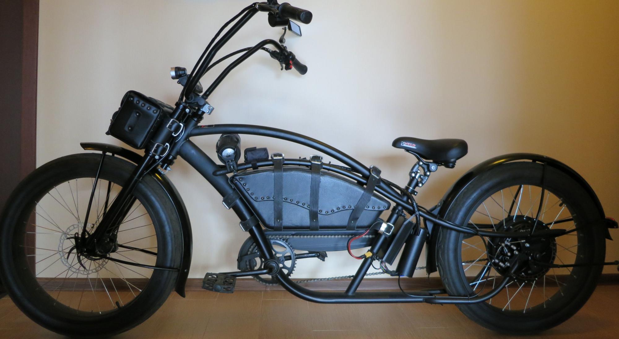

Нахрена? что бы всю брутальность загубить? Чота ты кожей увлекся, не БДСМщик часом? :laugh: :laugh:
любитель электрочопперов
Tonych
[user]eldarcom[/user], хотя бы для того чтобы острые углы не торчали) ну и от воды-дождя..
eldarcom
Углы обработаны женой болгарина. Кейс за габариты не вылазит, педалированию не мешает. Так что зацепиться надо постараться. Что бы вода не попала лучше прозрачным герметиком швы пройти, и то только сверху.
Tonych
[user]eldarcom[/user], тогда все отлично)
scezary
Зато пожаро-безопасный кейс получился,можно липолей напихать.

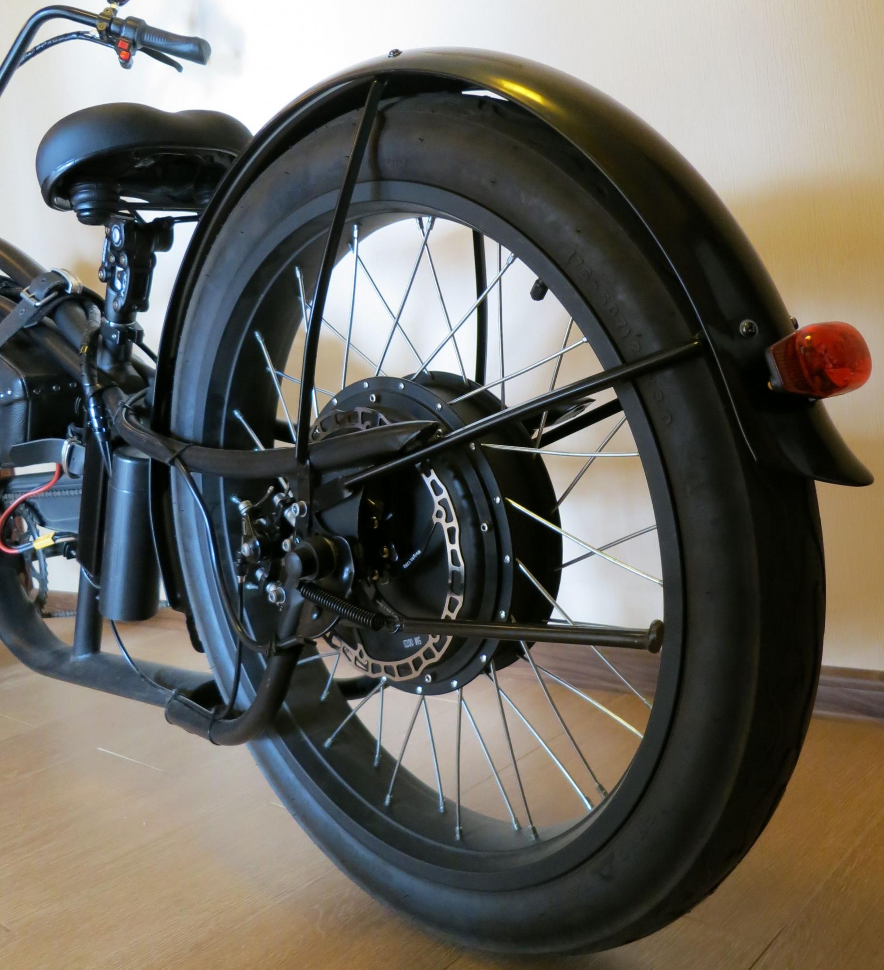

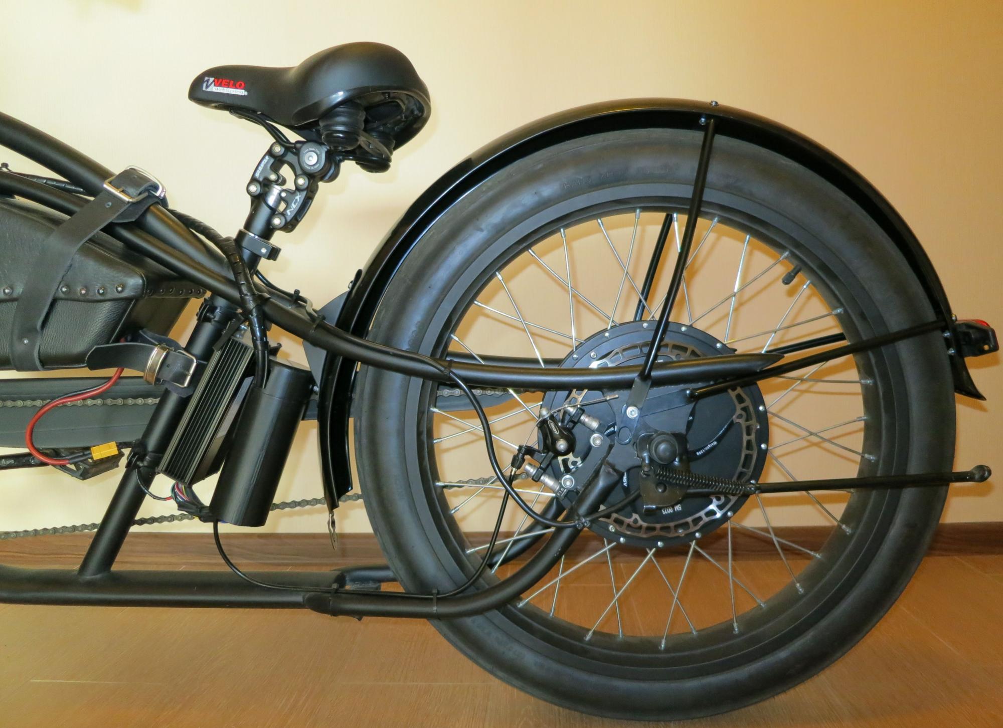

Кстати, в виду изменившихся погодных условий запилил себе длинные крылья
Rex@
Барон, в том месте, где усы мимо рамы проходят, пленочку 3М наклей. И кто ж так гнёт усы? Их надо аккуратненько, вокруг толстой трубы.... И кончики усов резать к черновой матери, не дожидаясь перитонита:) переднюю часть заднего крыла надо продлить до самого низа, до рамы. Имеет смысл из старых крыльев фрагмент вырезать и туда поставить. Но ты свои не кромсай, я попробую, если получится, то из остатка моих сделаешь или сделаю. Как фишка ляжет...
icegtx
ооо крылья больная тема, готовых нет, на ум пока что приходит только сделать из стекловолкна, но как представлю что это выйдет по деньгам... :~-(

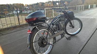

Решил выложить свой круизёр!
Мотор:1600Вт(ном.),3000Вт(макс.)48В 4500об\м
Аккум: 45В 36Ач 12S3P(3.7V12Ah) 7.5Кг
Контроллер:24 фет 3000Вт 48В 60А
Звезда: ведущая-11Т, ведомая-93Т
Скорость:60Км\ч
Вес: 35Кг
Видео:
http://www.youtube.com/watch?v=yVPicj5hFR8
Этот байк сейчас продаю и буду делать на базе кастомной рамы и более мощного мотора , батарей!

[user]alexxx1971[/user], интересный байк с подвесным двигателем - у нас такие редкость)
