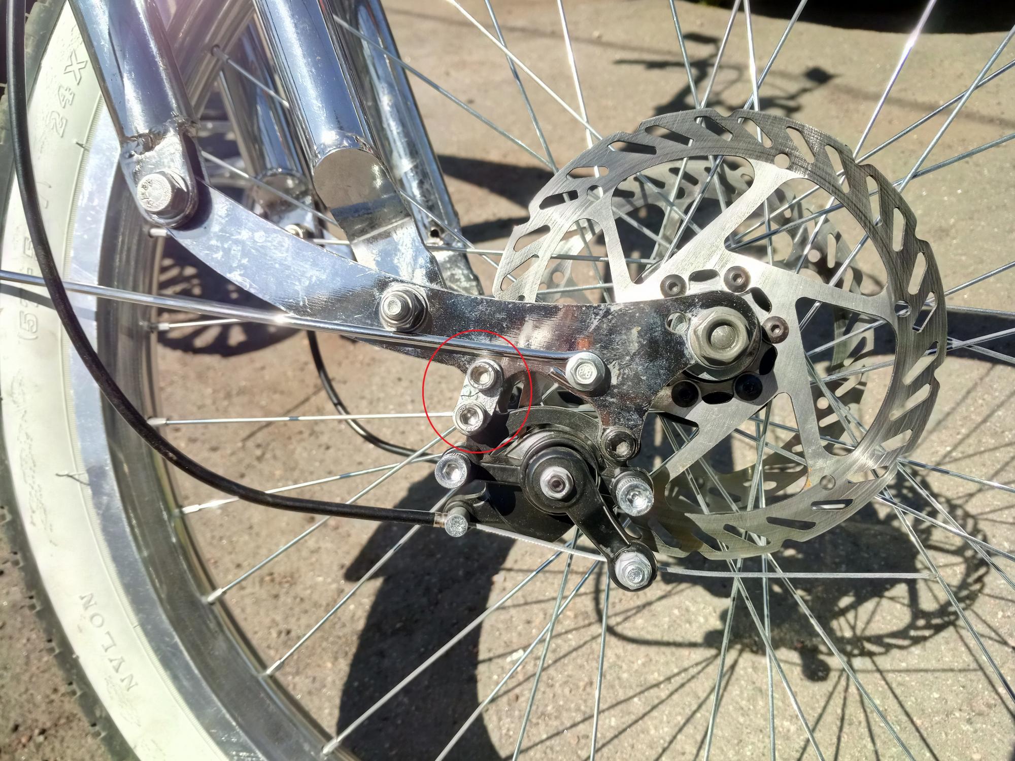

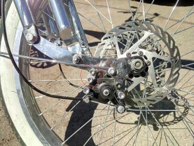

[user]Guto[/user], роторы 160 мм? Колись где нашел калипер на правую сторону и как прицепил ротор справа))
Guto

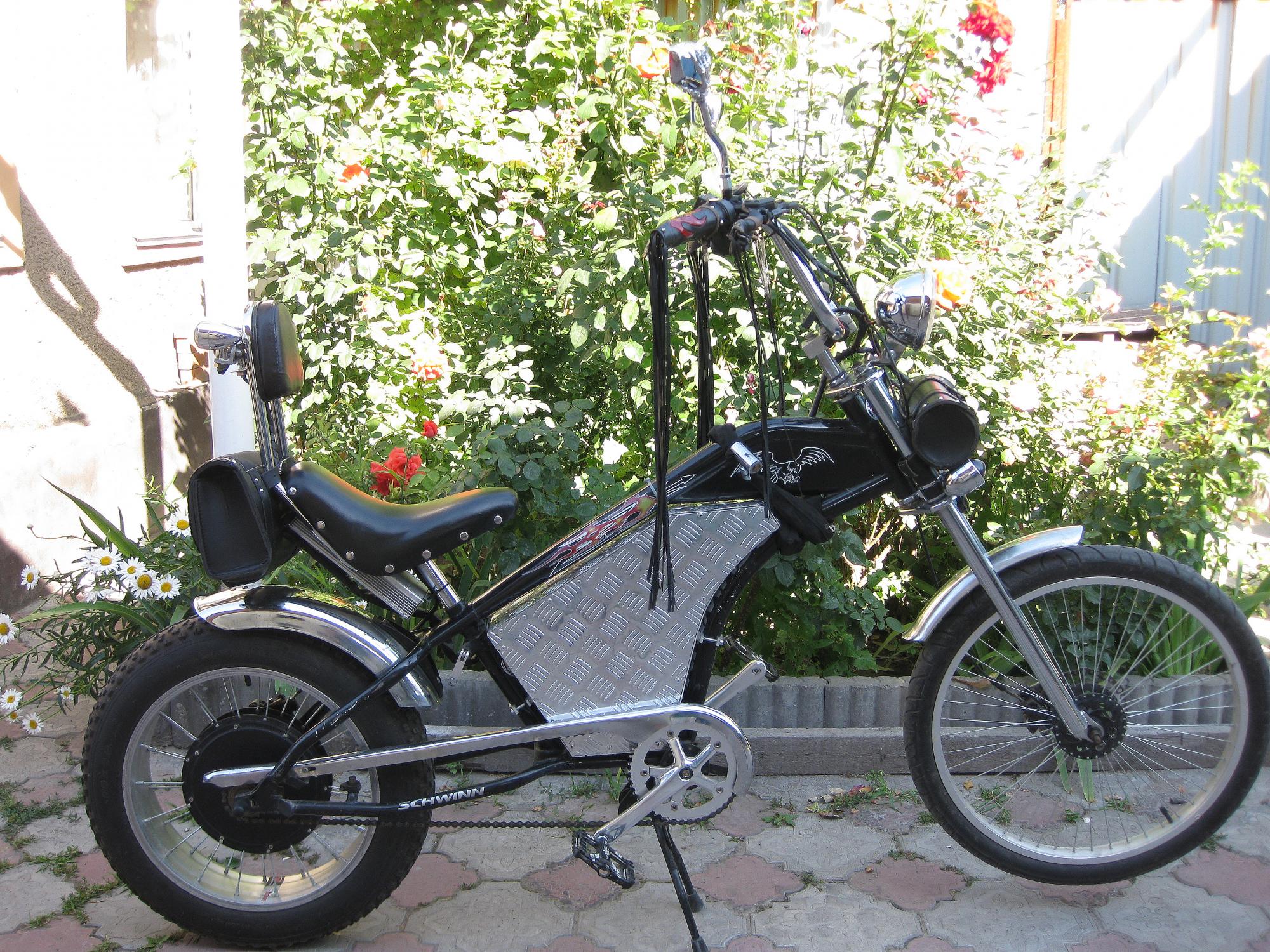

Давай-ка я по порядку.
Калиперы я покупал парой: на правую и левую стороны: https://aliexpress.ru/item/32890593606.html?spm=a2g0s.8937460.0.0.6b8b2e0eaIjAUE
Это первое, что попалось. Пошерсти - найдёшь за 900-1000.
Калиперы для картинга и рассчитаны, я так полагаю, на роторы 140 мм.
У меня, понятно, таких не было. На Швине 180, на Челленджере 160, на самокате 120...
А ручки-то чешутся. Пришлось для одного уха удлинитель делать. Использовал тросовый зажим №8 (стоит 25 рублей, фото поищу). У него между отверстиями 1.1 мм, примерно на столько и не стыковалось. Сточил лишний металл и встало всё - как родное.
С вилкой - отдельная история. На Швин может и подошло бы без плясок, а здесь между дропами места для двудисковой втулки с роторами не достаточно. Пришлось задние трубы развернуть на 180 градусов и между креплением к трубе и рокеарами вклинить проставку, примерно 8 мм. с каждой стороны. Позже прилажу что-нибудь потехнологичнее.
Вот, собственно и всё. А, нет, тросик двойной с зацепом в штатную рукоятку: https://aliexpress.ru/item/33010485761.html?spm=a2g0s.9042311.0.0.264d33edhH3gSd
Tonych
[user]Guto[/user], респект за то что все расписал! Доволен в итоге двойной системой по сравнению с одним тормозом?
Guto
#543
Ага, доволен. Сегодня часа два поездил по делам. Тормоза, естественно, нуждаются в дополнительной регулировке (завтра доведу), а в остальном - шикарно. Тормозит симметрично, колесо не уводит. В общем - доволен.

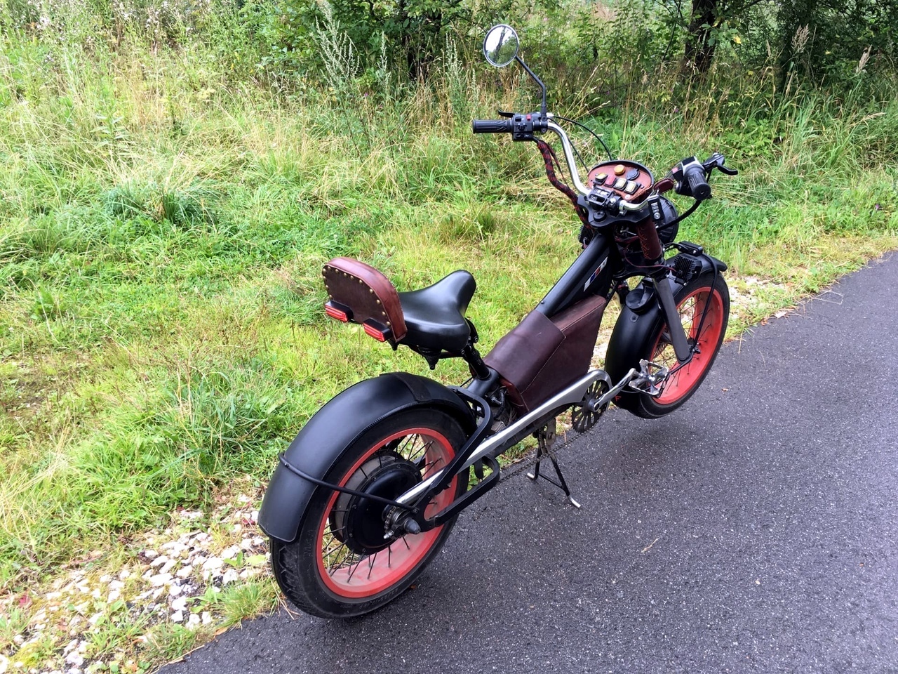

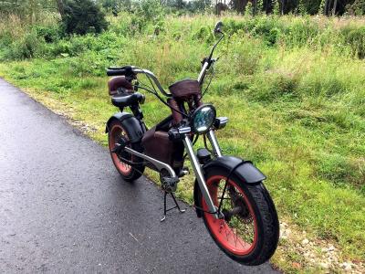

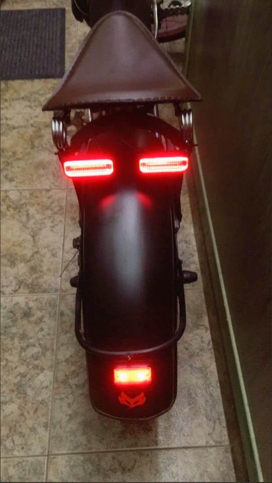

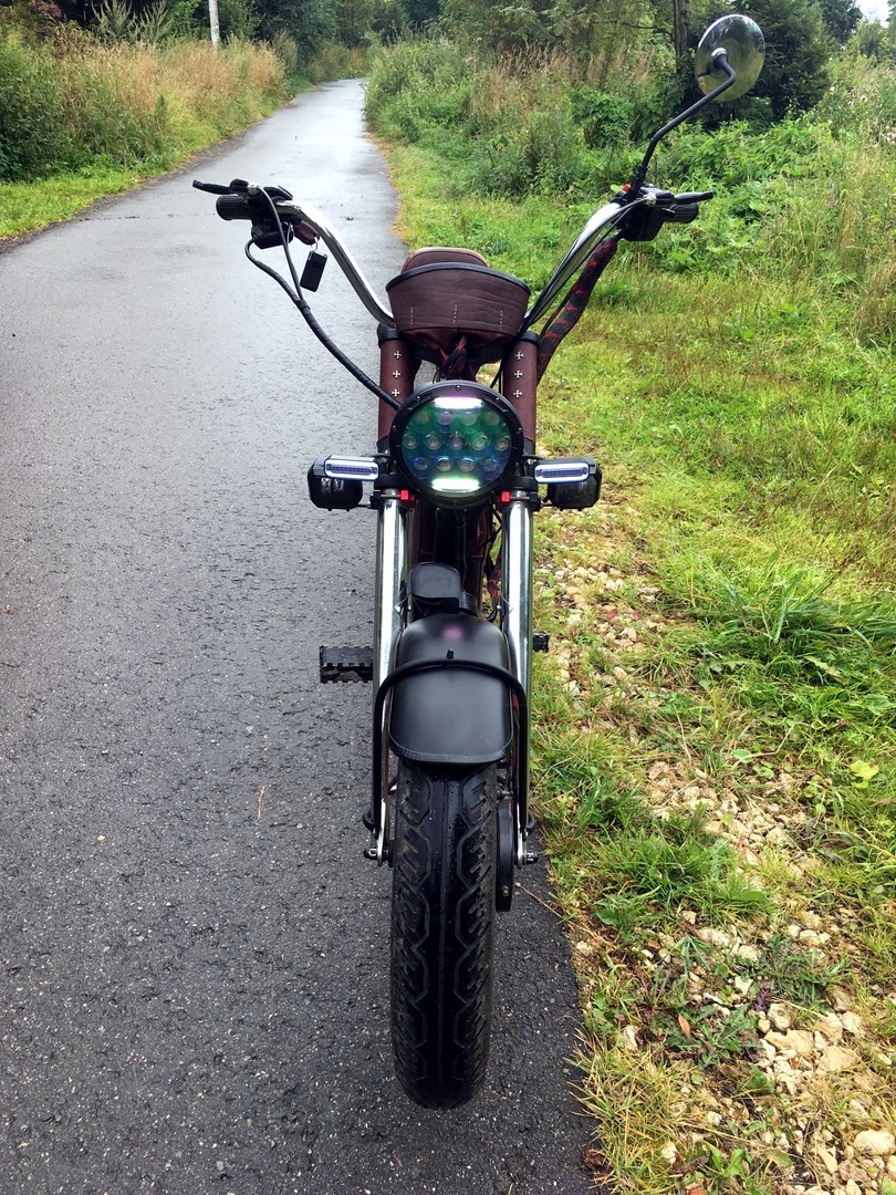

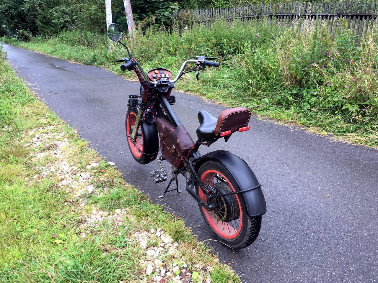

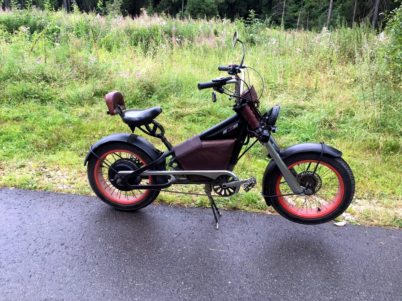

Прошел год (почти) как я электрифицировал свой Shwinn Stingray Fatboy в Megavel.
Краткий отчет уже по тому, что сделано мною по доводке.

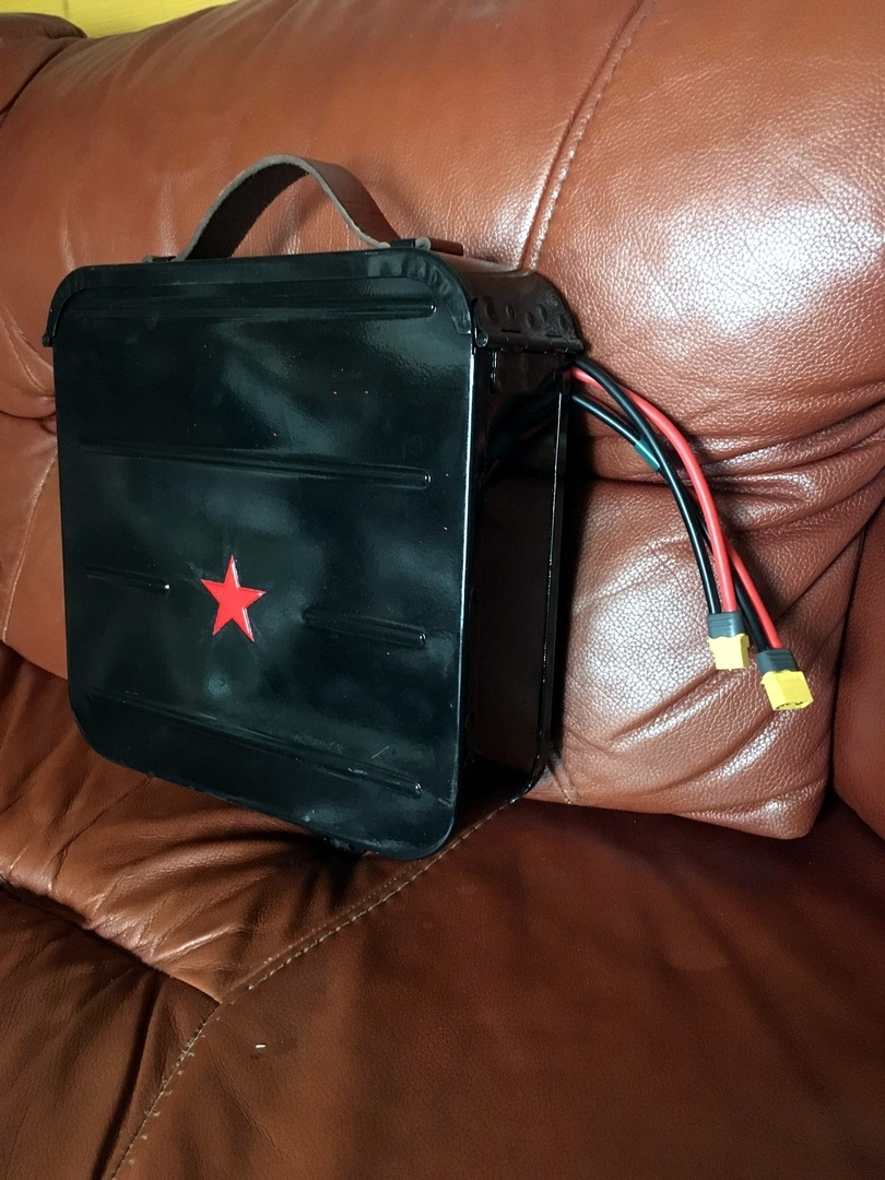

Склеил и поставил кофр для аккумулятора из стеклопластика, и обшил его кожей. На руль сделана "приборная панель", тоже из кожи. Фара, поворотники, дополнительный "правильный" ближний свет. Сделаны новые крылья из старых передних крыльев от ИЖ Юпитер (пришлось немного поколдовать чтобы 18 дюймовые крылья подошли к 20 дюймовым вело колесам), заодно переобулся в 16дюймовую моторезину. Поставил подседельный штырь Cane Creek Thudbuster Quadra LT и смастерил кожаную спинку - стало значительно комфортнее. И, наконец, руль... Взял стальной руль R-67 для круизеров и классических мотоциклов. Теперь и рулить стало удобнее.
Имеется ещё и кофр боковой из патронного ящика от пулемета Максим вместе с дополнительной батареей, но его ставлю только перед дальними поездками.
Осталось, видимо только небольшой багажничек...
Но не знаю, нужен ли?..

Увы.  Подседельный штырь Cane Creek Thudbuste приказал долго жить (не рассчитан он на такой большой угол как у чоппера. Обломился ... В обоих смыслах...)
Пришлось что-то срочно делать из подручных средств
