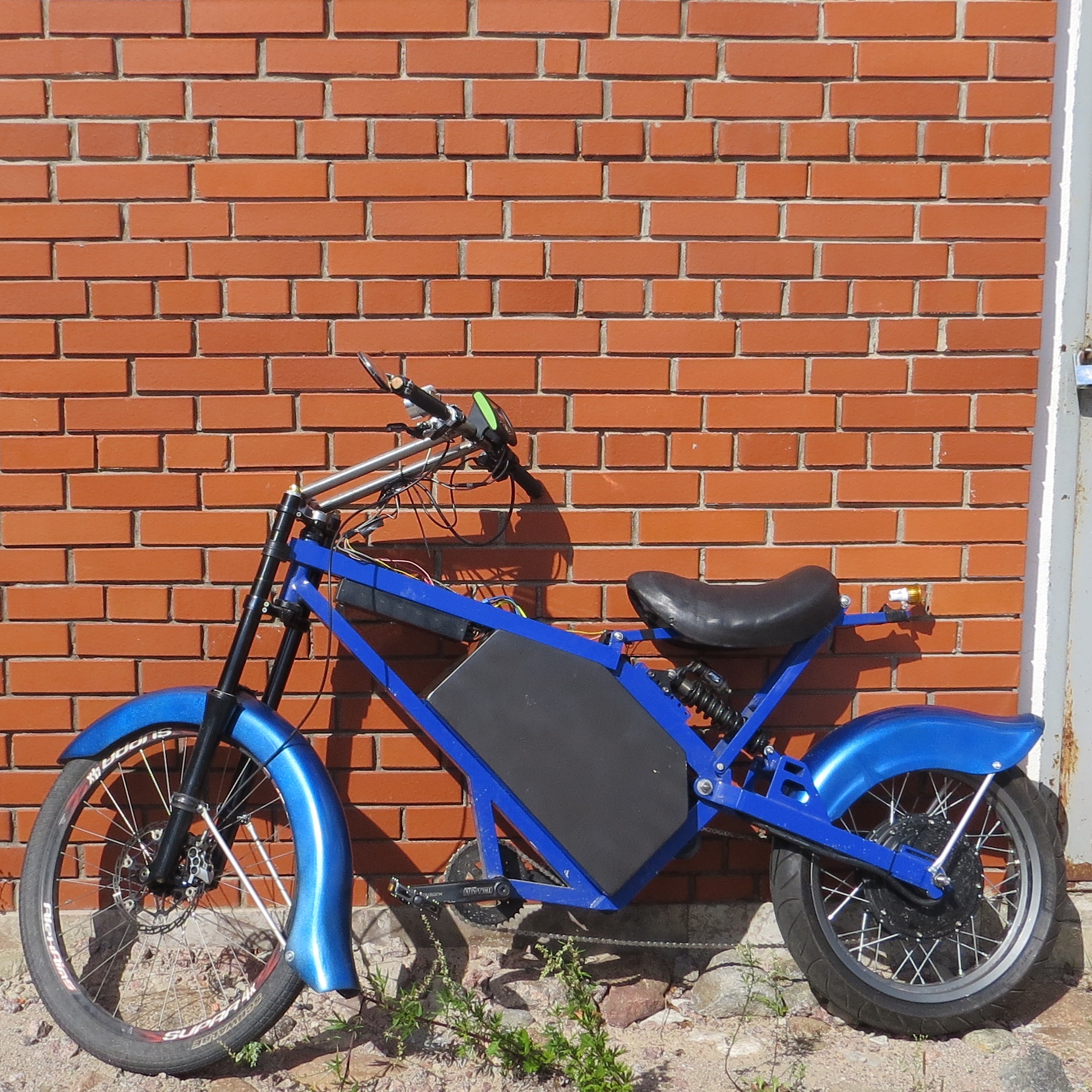

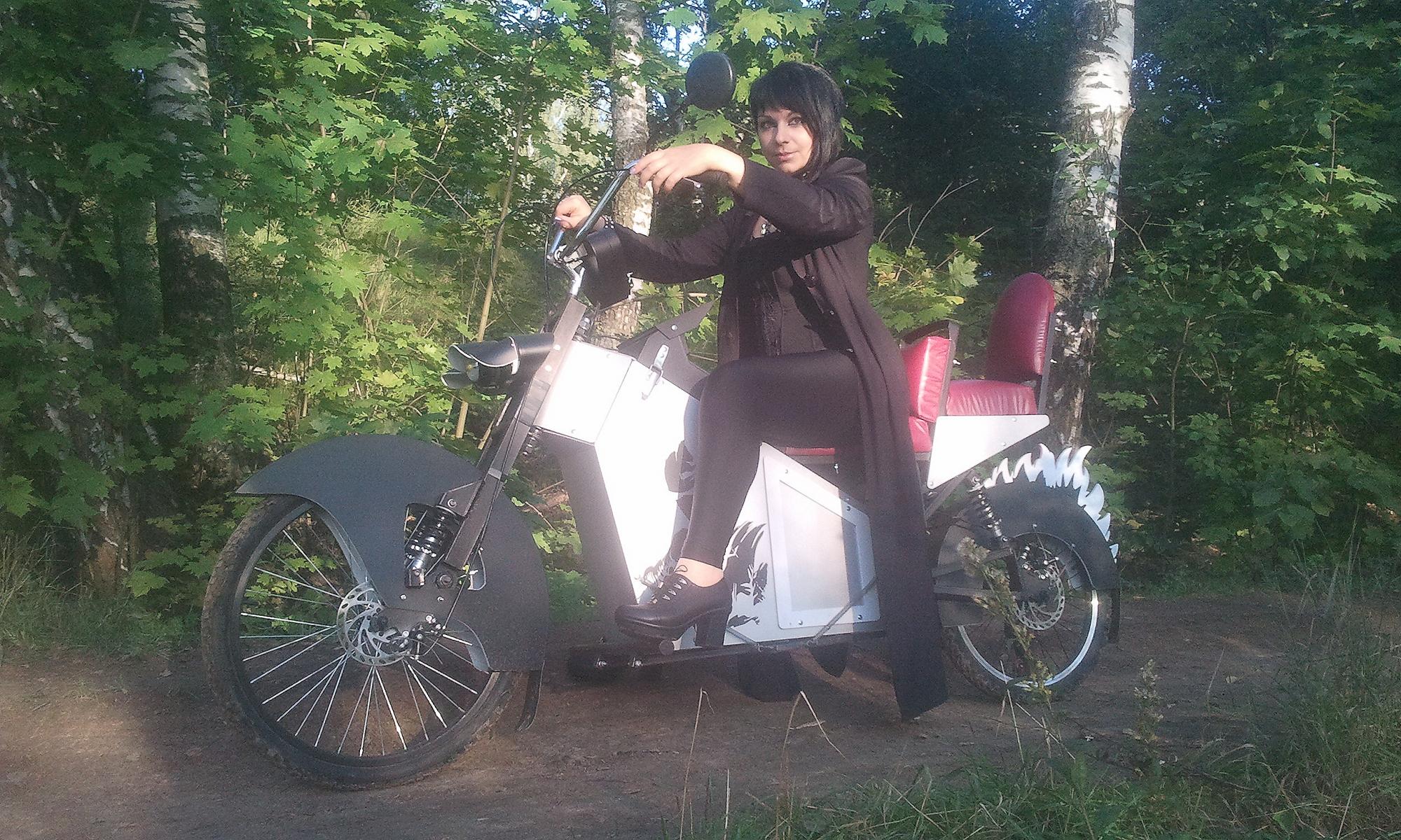

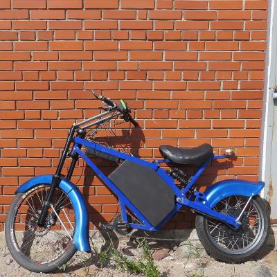

Подходит к завершению мой затянувшийся проект. Повесил короб и крылья - байк стал выглядеть вполне прилично:
Внешне остались мелочи: облагородить руль, навесить иллюминацию, подножку приделать.
Из внутренностей - допаять батарейку и с проводкой разобраться.
Большое спасибо [user]mechanikgalkin[/user] за изготовление рамы и кучу других мелочей =)
ТТХ:
База: 1450мм. Габарит: 2100мм. Ход подвески: 200\200. Ширина: 170мм по коробу, 200мм маятник. Дропы 155мм.
Батарея: 16S30P 18650, 4.3квтч. (временно старая LiPo 16S30Ah) Контроллер: Max-E. Мотор: хунгуз(3*26) в 17" (надо было все-таки 4 витка брать).
Вес 70кг (с временной батареей 60).
P.S.
Как же хреново без грузового лифта. Пришлось отказаться от красивого руля - да и сейчас впритирку проходит.

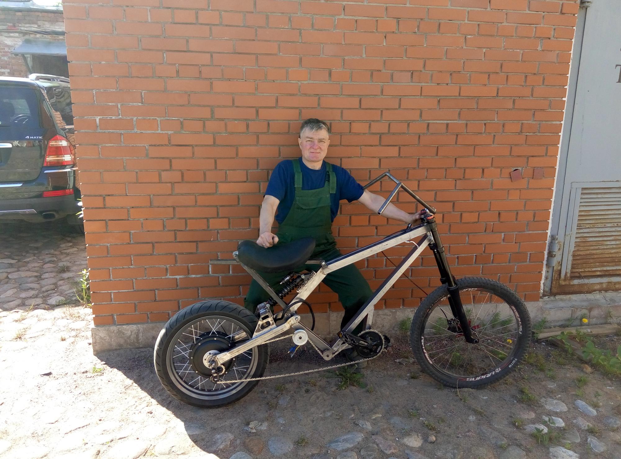

Сделал для жены. Мотор от комплекта GNG с цепным приводом, аккум 48 вольт 12 ач. на первой передаче 28+ кмч, на последней 50+ кмч. вес аппарата 50 кг.
В верхней крышке корпуса автомагнитола и 2 динамика по 5 ватт.
Tonych
[user]Thor[/user], класс! Рама полный самовар?
Thor
Да, тут наверно очень полный самовар.
Tonych
[user]Thor[/user], молодец бро! вот бы еще трубогиб под рукой был - можно было бы линии поплавнее сделать, хотя возможно задумка другая была =)
Thor
Задумка была такая: По проще, дешевле, из того что есть под рукой и сделать самому своими руками :-)

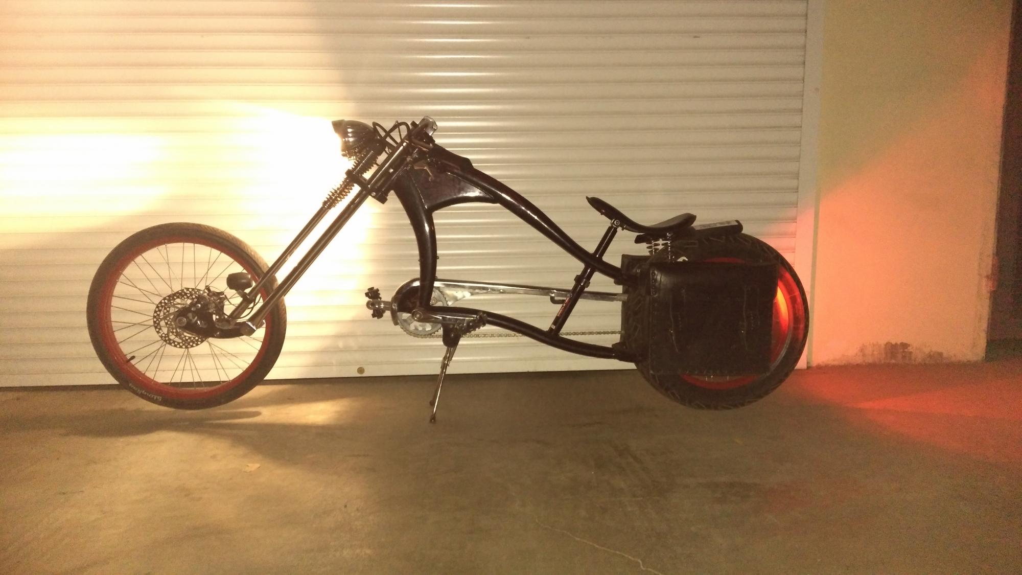

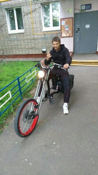

Надо что-то делать с внешним видом пилота.... Причем срочно!
SOLO 12
что тебя не устраивает в пилоте?

Rex@
белые кроссовки , короткие штанишки, светлые носочки...... В этом на чоппере не ездят.  Это раз.
В силу посадки и отсутствия подвески при неудачной встрече с выбоиной на дороге нога слетает с педали на асфальт. Нехило так слетает. Можно на полгода хромоту себе заработать. Поэтому либо берцы, либо мотообувь нужна.... Это два.
