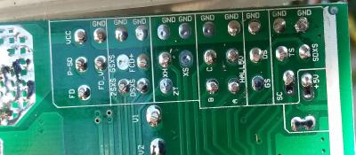

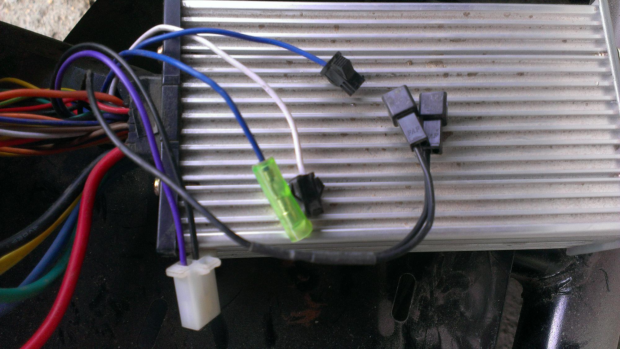

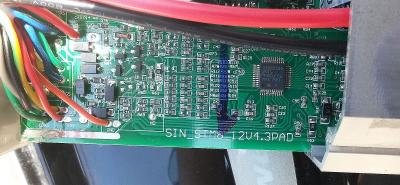

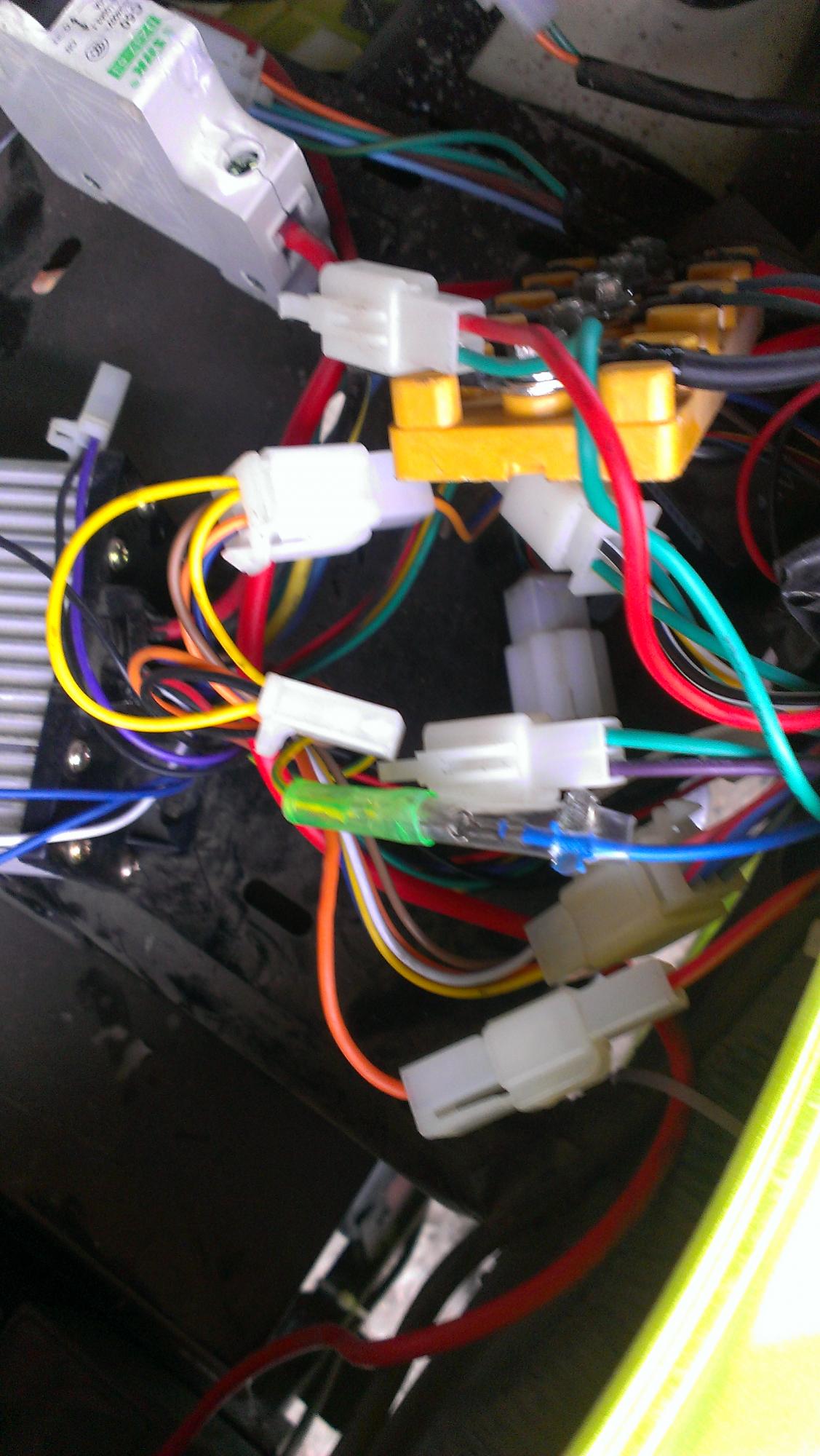

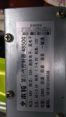

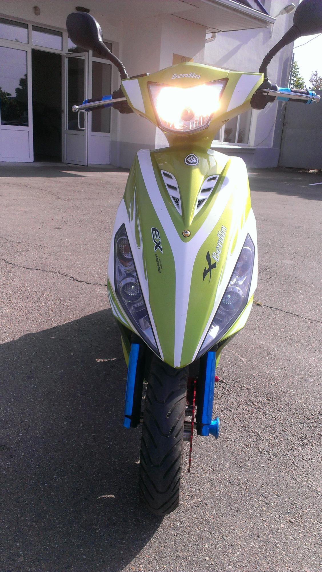

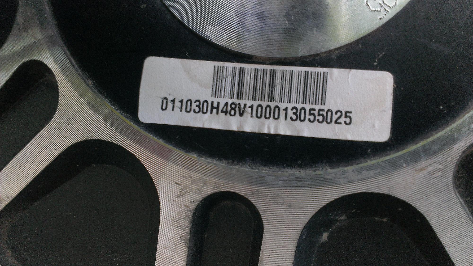

Доброго времени суток коллеги. Пару дней назад рискнул прикупить себе электроскутер BENLIN, модель х.з. какая так как документов (даже китайских) нет. Под унитазом 4 банки свинца, моторчик, судя по маркировке, - киловатт (хотя может я и ошибаюсь)... приборка  -электронная, дисковый тормоз спереди, сигналка и т.д. не суть. Вопрос в чем. На фото сверху (которые надеюсь загрузились в пост  :-D) я сфотографировал контроллер и не задействованные разъемы от него и от жгута к которому он подключен. Может кто-то из ГУРУ опознает его и подскажет как его "раздушить". Методом научного тыка поэксперементировал с одиночными проводами выходящими из контроллера. Там спаренный черный, масса если я  правильно понимаю и синий с белым которые можно на массу замкнуть. Замкание белого с черным блокирует переключение "скоростей" коих в девайсе - 4. Т.е. светодиодики на ручке переключаются а мощность на двигателе  остается минимальной (типа 1 скорость) Замыкание синего на массу (отдельно и вместе с белым) видимых изменений не принесло. Выходящий из контроллера спаренный разъем (черный фиолетовый) возможно воткнуть в две "мамки" (красный зеленый и зеленый фиолетовый) не задействованные в жгуте. Но я пока этого не делал. Х.з., вдруг спалю чего нибудь... %-) Так же очень интересен одиночный провод из контроллера с круглой клеммой синего цвета. Для него в жгуте есть ответная часть (тоже синяя) но туда с завода воткнут желтый провод так же выходящий из контроллера. Может это и есть "душилка"? Заранее благодарен за советы. И еще один вопрос в догонку. Если я задушу контроллер на первой передаче (типа максималка - 20), маркировка на колесе не внятная, ватты на прямую не указанны, и распечатаю какую либо китайскую инструкцию с указанием мощности 250W, прокатит ли у гайцев мой скутер как электровелосипед?

не стал плодить темы. Такая же басня. Есть скут, у него скорость 25кмч - ясен пень это душилка. Тока вот нету в проводах ее разьема. есть 2 ораньжевых соединенных вместе, они  не на что не влияют, есть пара, в них воткнут резюк на8.4к, если с ним - то 10кмч, если закоротить - 22кмч. и...все. На плате есть такие пины. Мож кто знает? Контроллер синусник.

То была прелюдия. Короче, походу у меня одна из вариации такого контроллера. По точкам, которые я пытался исследовать можно тут почитать - https://electrotransport.ru/index.php?msg=370244
У меня контроллер с похожей надписью типа sin_stm8 что то там, и точки  вроде такие же по названию, но расположение точек и деталей на плате другое.
В свою очередь у меня вопрос, что за скутер? Есть ли рекуперация? Какая приборка? Хотелось бы хорошее фото контроллера с двух сторон и проводов к нему. Какие батареи? Как ездит?
У себя так и не нашел как рекуперацию включить.
По идее вам нужно проверить точки DS, XS, GS.

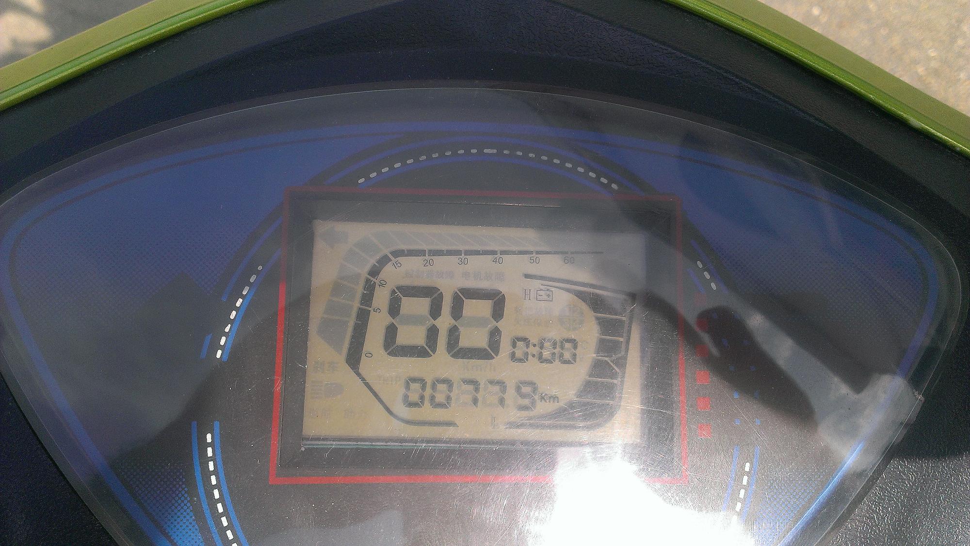

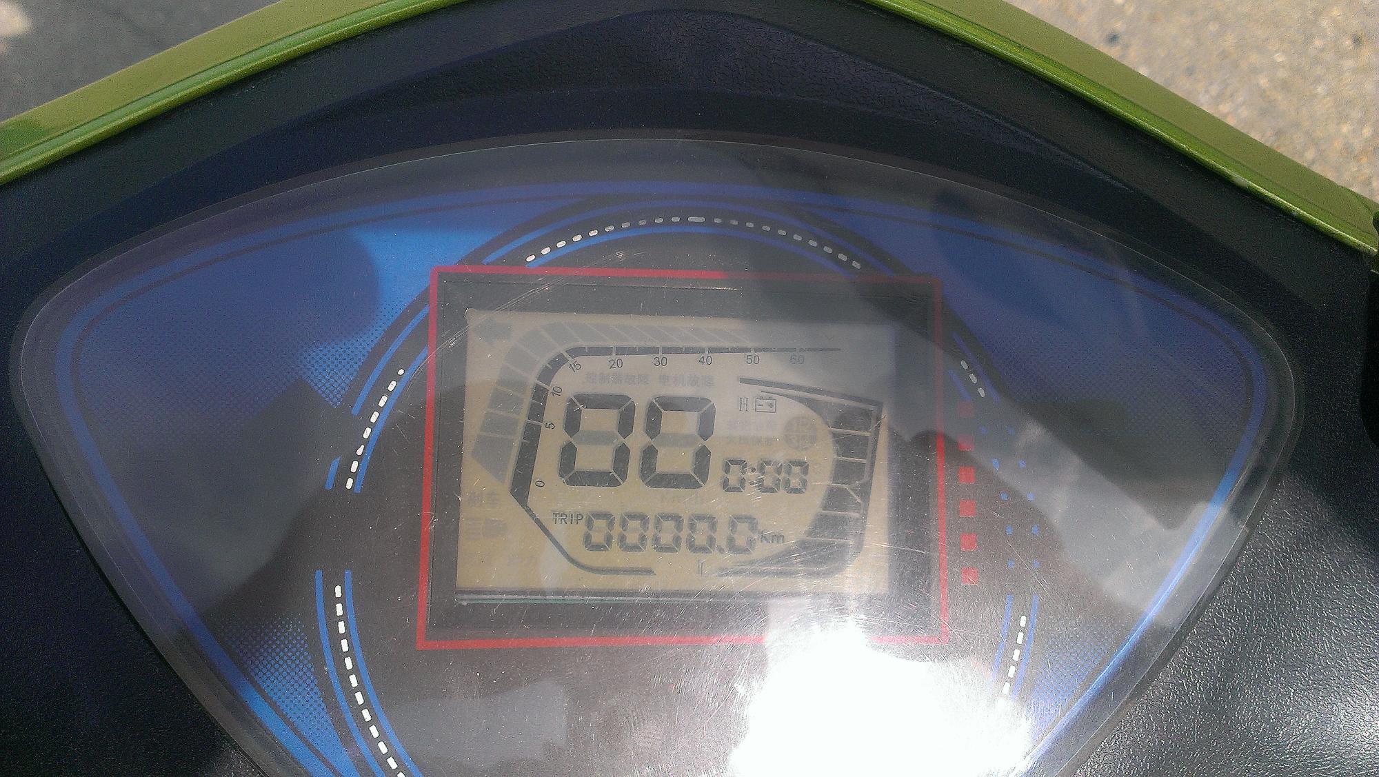

По скутеру. Первые впечатления. Обвесу навесили много. смотрится "богато"! (Типа тюнинг  :laugh: ) Хотя весьма спроный. На перьях вилки крашенные жестянки а-ля консервная банка, под ногами тоже какая-то крашенная хрень вместо резины. Скользкая как лёд даже по сухому. Что будет в дождь -  %-) . Приборка электронная, есть счетчик времени и километража текущего пробега, сегментный  индикатор заряда аккуумулятора ( в принципе просадку видно, но токи не мерит) и цифровой спидометр брещущий на 20!!! км\ч. По GPS максималка 40, на спидометре - 60!!!  :-D С завода Х.З. как стоял тормозной суппорт. Ощутимо тер внутренней колодкой по диску. Разобрал, проверил, все новое ни чего ни где не закисло, не залипло, а колодки не центруются. Вылечил подложив по шайбе под болты крепления, т. е. сдвинув суппорт вовнутрь на толщину шайбы. Помогло... Он года полтора простоял у продавца, поэтому выровнял напругу на банках. в планах поставить их для десульфатации, на профилактику. Маркировку свинца пока не запечатлел - сильно много надо раскручивать чтобы их вытащить, пока некогда. Поменял на светодиодные лампочки габаритов, задний стоп (габарит) - светодиодный. В фаре - галогенка. Свет шикарный, на сколько засадит аккум - можно только догадываться. В поворотах обычные лампочки. Менять не планирую, пусть лучше их нормально видно будет.  :kidding: Динамика после хонды дио - не впечатляет. Но привыкаю потихоньку. Пробег пока не замерял, контроллер не вскрывал. Доберусь - сфоткаю - выложу. Судя по максималке 40 км\ч - для 48 вольтового свинца - это нормально. Рекуперации вроде нет, накатом долго катится. На досуге - поищу. Я так понимаю что пока не вскрою контроллер, назначение незадействованных разъемов останется загадкой. Остаётся актуальным вопрос о мощности моего моторчика, и может ли мой мопед прокатить как электровелосипед?

Спидометр настраивается потенциометром на плате сзади.

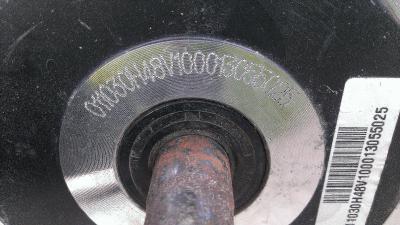

Двигатель по Бенлиновской маркировке явно 1000Вт, за велосипед вряд ли прокатит. Да и педалей у него, как я понял, нету. А чтобы сошёл за электровелосипед, нужно чтобы они были. И ездить на электротяге он должен не быстрее 25км/ч.

Спасибо DIVASу за дельные советы. Белый с черным - "душилка", с завода была выключена. А я надеялся что его раздушить можно  :pardon:. Синий с черным - рекуперация, с завода была выключена - включил. :dance: Отдельное спасибо за подсказку по спидометру. Сам хрен бы догадался.  :wow: Откалибровал, хотя не обошлось без китайских косяков. До 35 км\ч все откалибровалось в идеале, а большую скорость не показывает. Крутнешь потенциометр дальше - начинает врать на малых скоростях. Забил. Не критично... Осталось непонятным назначение спаренного разъема.  :fool: На счет педалей - не согласен! В правилах это не оговаривается. Не уверен что рядовой "гаец" на дороге по маркировке двигателя способен определить его мощность. А максималку ограничу душилкой включаемой через "секретку". Предъявляю "Филькину грамоту" с надписью "250W", и вуаля! Из скутериста я становлюсь - ВЕЛОСИПЕДИСТОМ...  :bravo:

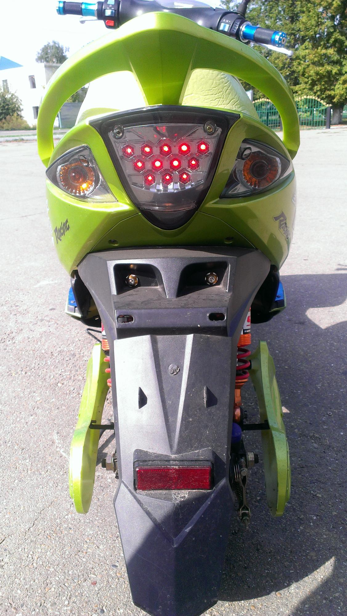

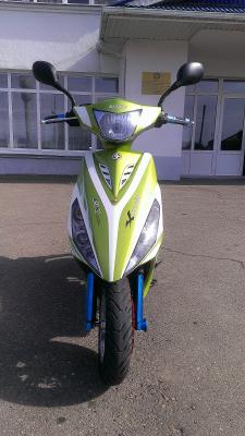

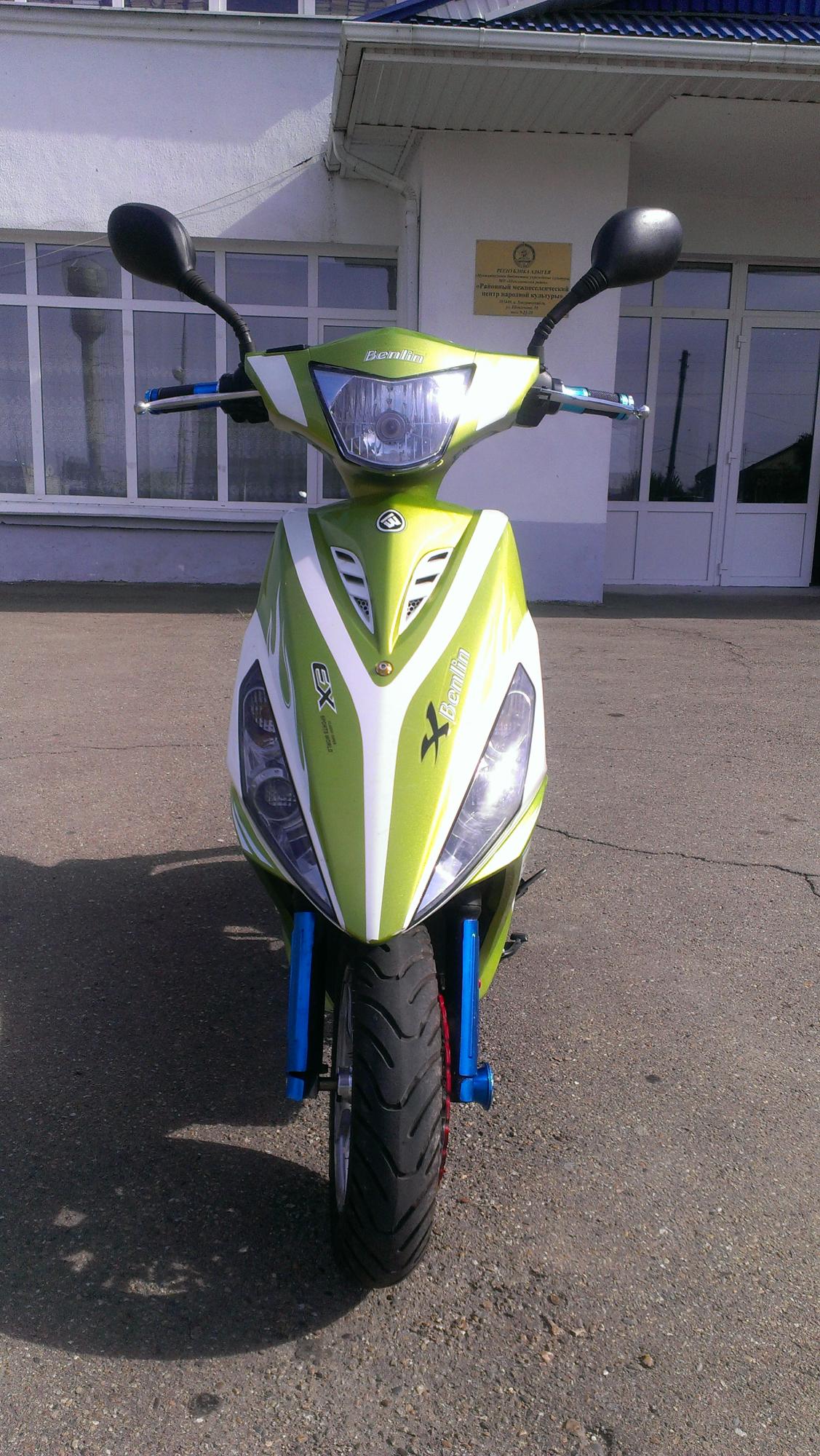

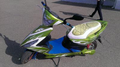

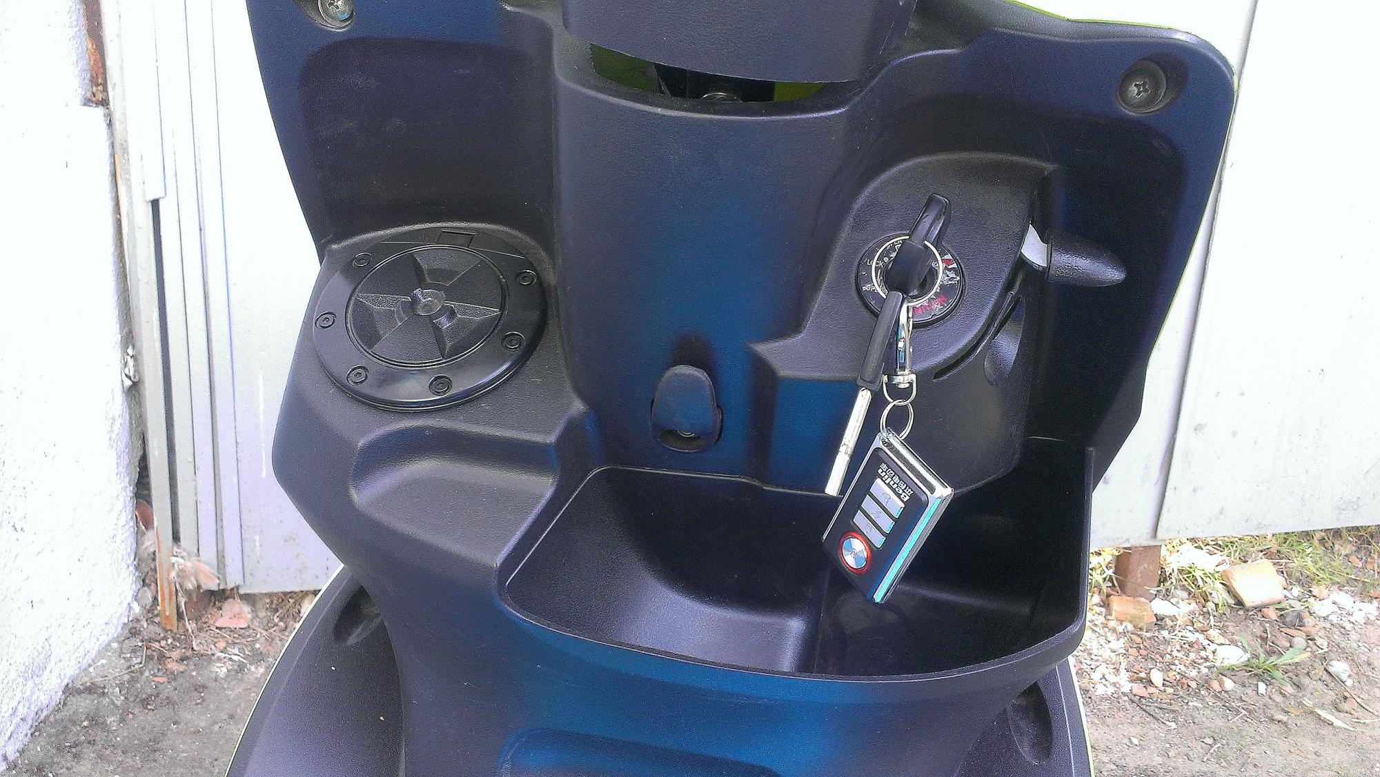

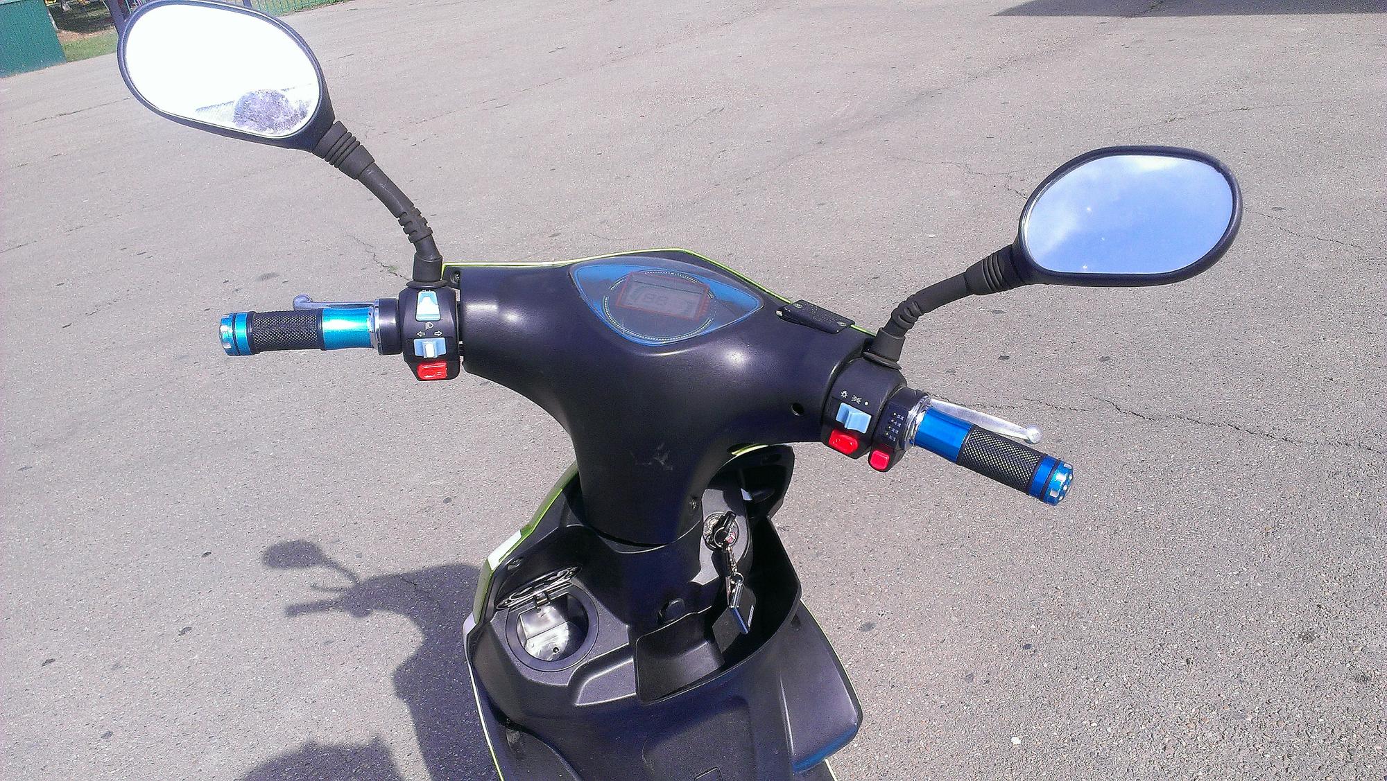

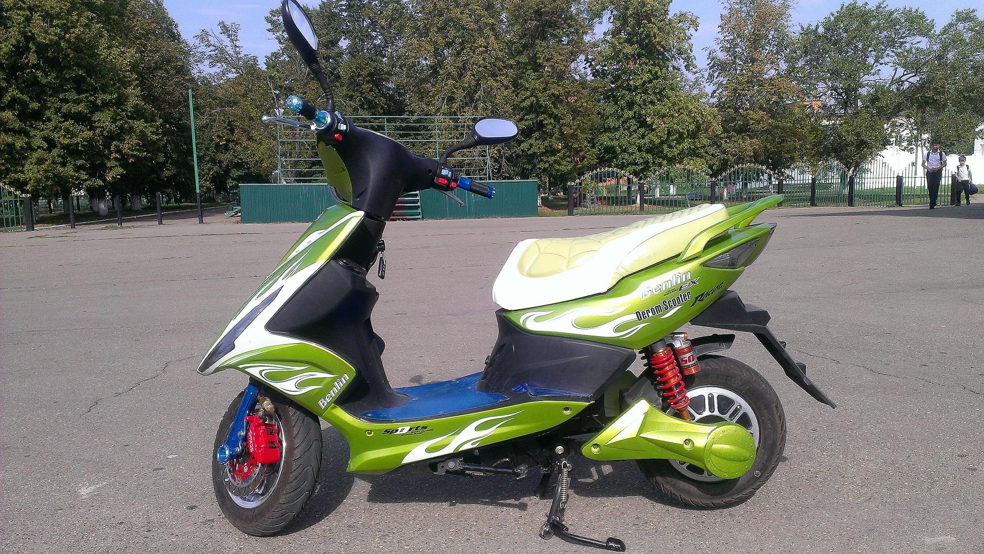

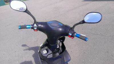

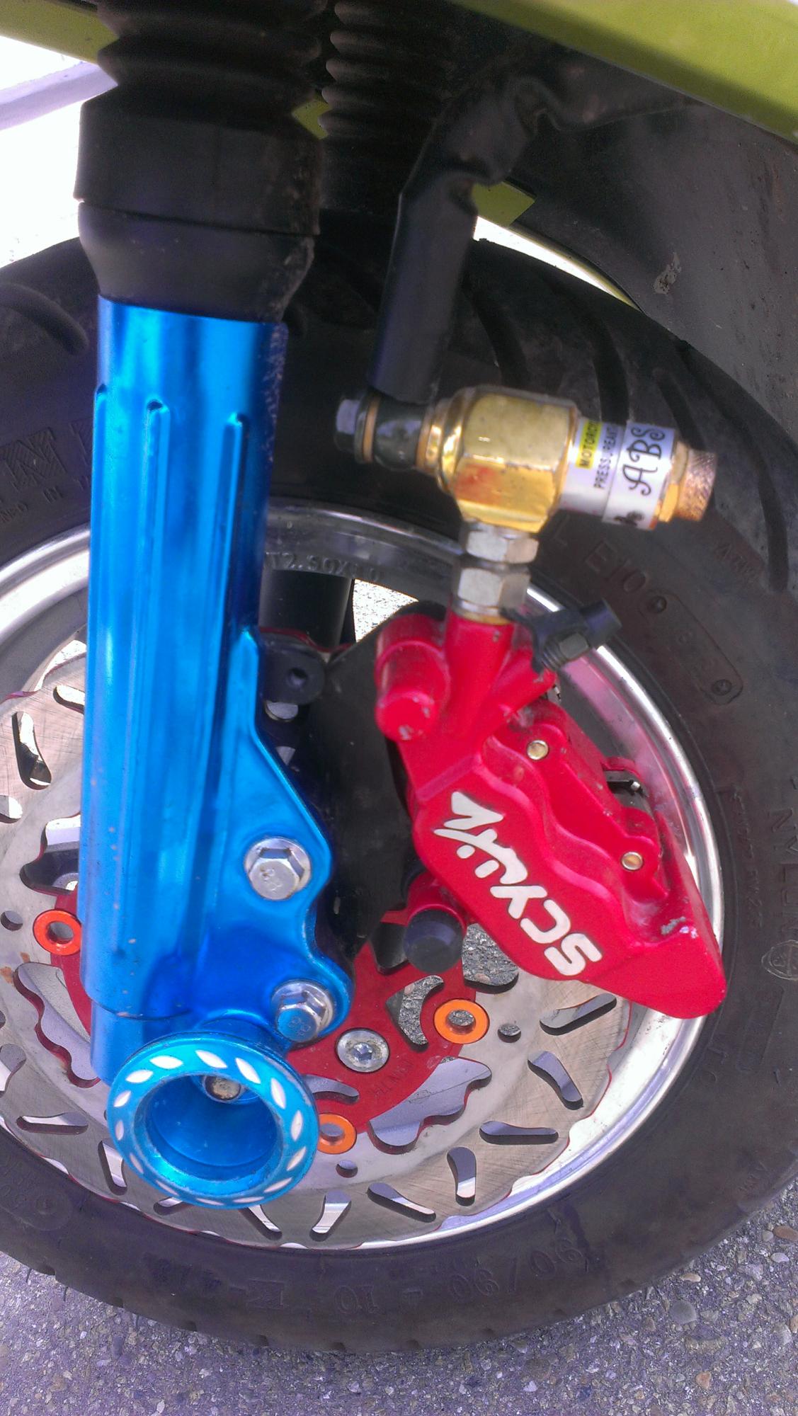

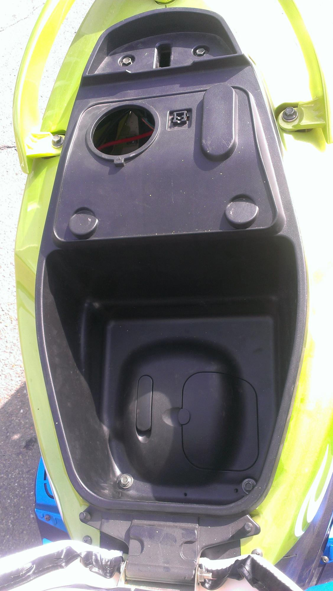

А Вы не могли бы выложить побольше фотографий Вашего электромопеда с разных ракурсов и в деталях? Интересно посмотреть, что мы тут обсуждаем...  :-)
Kugoo M4 Pro 18Ah (2020)
Рогов
Предмет обсуждения...
Добавлено 21 Сен. 2015 в 18:27
Не стреляйте в пианиста! Он играет как умеет...
Рогов
Рогов
Добавлено 21 Сен. 2015 в 18:48
