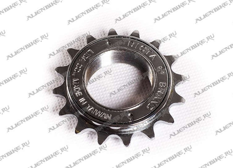

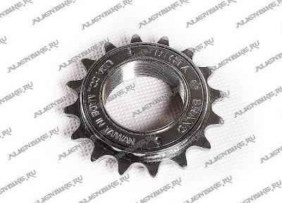

звезда-фривил dicta за 400 рублей живёт уже 3 т.км . один разобрал смазал и опять как новый  даже тише стал  трещать . лучше с новья разобрать и  заменить смазку . родная быстро вымывается .
GANY
родной фривил проехал 8000км. и я его вообще не смазывал.  /:-)
она все равно сломалась в клочья. видимо смазывать для меня нет смысла.  :-D
