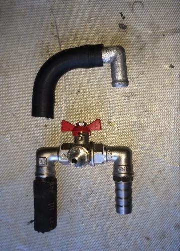

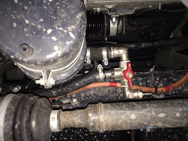

 Вот переделал систему охлаждения, чтобы удобнее было сливать антифриз и выгонять воздушную пробку. Купил трехходовой кран и установил вместо уголка, где рекомендуют по инструкции выпускать воздух.
аркан
Как оказалось трехходовой кран работает не так как я думал. Пришлось переделать. Не по феншую получилось. Но главное работает.

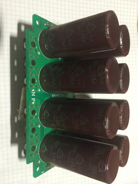

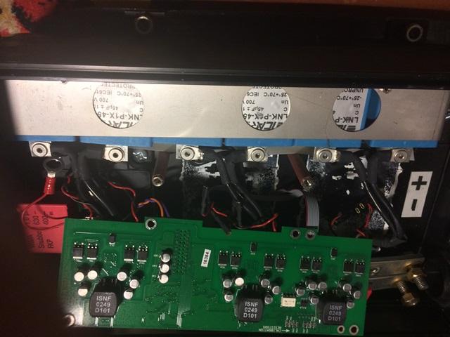

Вот фотки контроллера, обратная сторона платы драйверов. И фото внутренностей бахнувшего IGBT модуля. Модуль поменял и добавил блок конденсаторов от мертвого частотника.

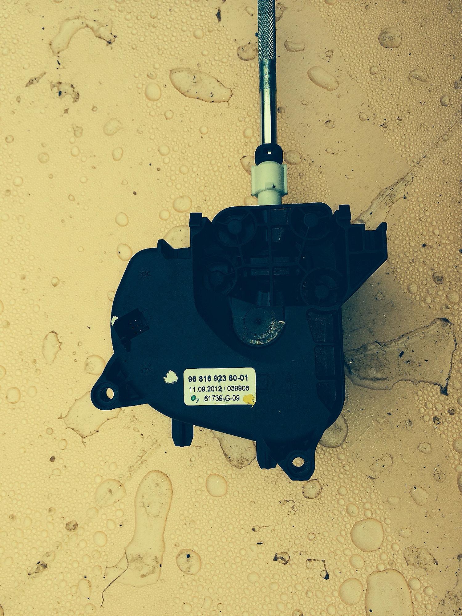

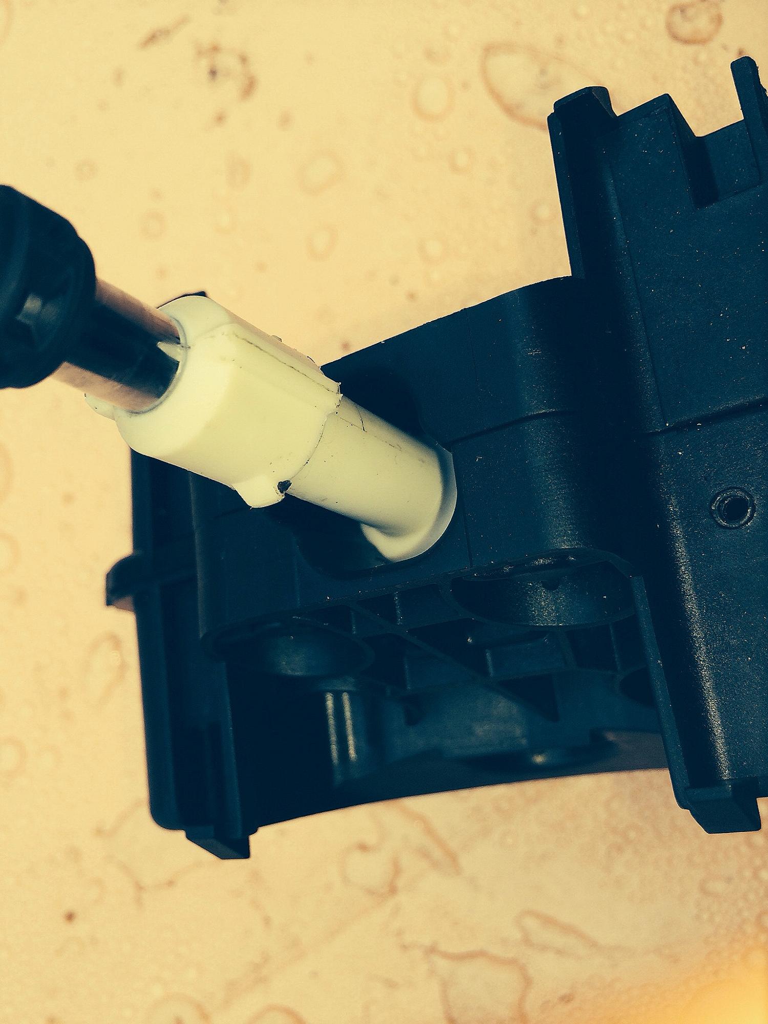

   Опять стал отключаться режим движения вперед. Разобрали пластик вокруг ручки переключения. Оказался плохой контакт в самом разъеме. Обнаружил интересуют вещь. Переключатель направления движения имеет не 3 положения а 6, причем 2 не фиксируемых. Короче как на автоматической коробке - можно подвинуть рычаг влево и есть возможность вручную переключать скорости (одно фиксируемое положение и два не фиксируемых). В АвтоВазе прикрутили металлическую пластинки, чтобы не было возможности перейти на эти положения. Надо будет придумать для чего использовать эту функцию.
На фото пластинка
снята.
