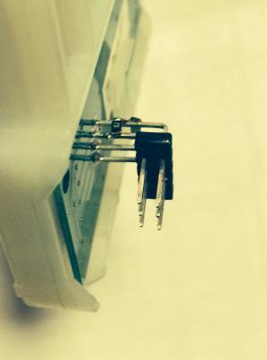

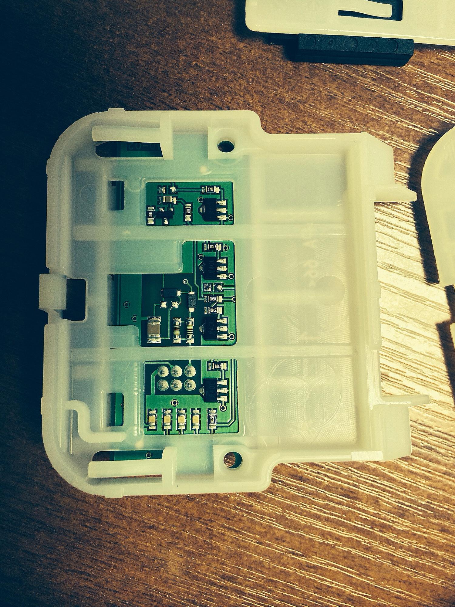

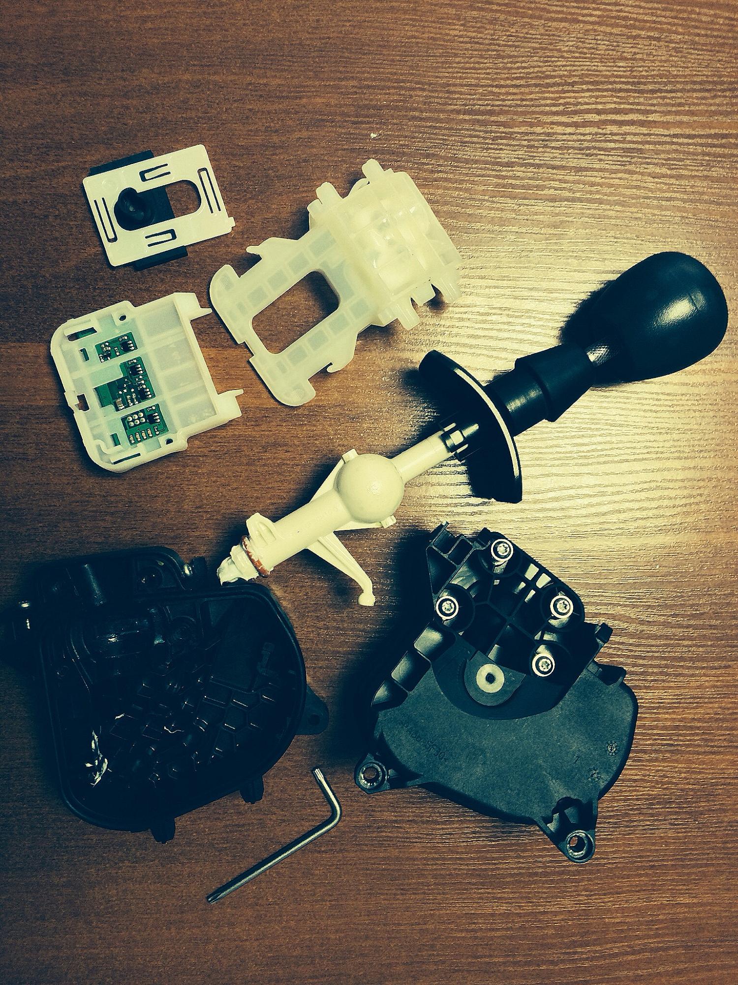

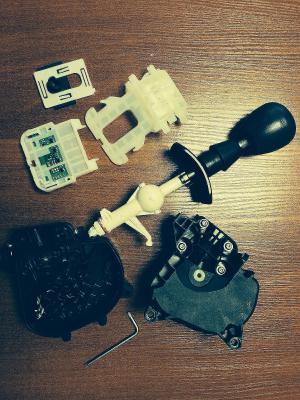

   Сегодня все-таки  добил эту ручку. Сегодня еле доехал с утра. Пришлось вытащить разъем и вставить перемычку. Доехал, разобрал. Оказалось там кто-то уже приложил ручки. На плате (маде ин Германия) прямо на ножки разъема припаяны резисторы. На одном холодная пайка. Внутри переключающих контактов нет, все переключение на магнитном поле и магнитных датчиках (4шт)
spb-e
резисторы типа от "дребезга" контактов защищают  :-)

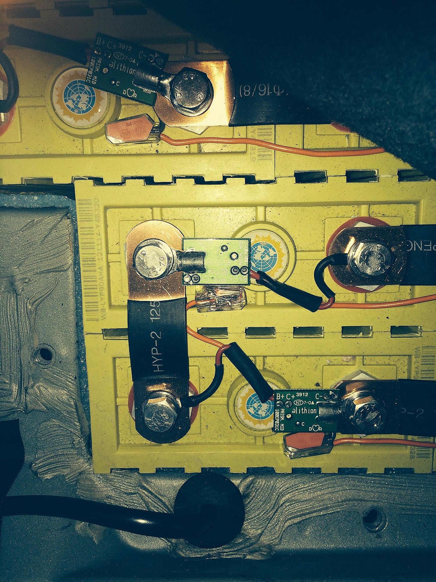

   Первая эксплуатация при нулевой температуре не очень обрадовала. Информация по бортовым приборам: температура на улице 0 град., темп. батареи +4, "ограничение мощности" загорелась уже при 80А. Просадка напряжения около 20В при токе 100А. Батарея заряжённая на 70%. По показанию Цикл Аналиста : максимальное внутреннее сопротивление батареи было 170мОм.
ranger
что же в -30 будет... Вроде же лифер а не литий йон там...
аркан
   Там "не очень хороший" лифер.
ranger
я на батарейках такой видел, при 0 градусах отдавал 80% емкость официально по даташиту... Значит утеплять как-то надо. Или токи увеличивать чтобы прогреть внутренним разогревом...
аркан
   Да утепления там можно сказать почти нет. А в инструкции к машине так и написано: Что нужно несколько раз резко нажать на педаль газа, чтобы погреть батареи.

Зато места достаточно, чтоб запихать листы обогрева зеркал от грузовиков между каждым рядом. Питание можно будет взять прямо с тех же ячеек. Только со всех, 4 - 4 - 4 - 4 .. и тд до самого конца, чтоб не возникало дисбаланса.  Скорее всего даже без термостата, тупо рубильником, поскольку дейвайс в квартире никогда не будет, а значит греть надо без остановки по пол года. Не думаю, что во время движения дополнительные 10вт тепловыделения к каждой банке будут приводить к перегреву =)
У любой химии от понижения температуры реакции замедляются. Лифер не исключение, это тот же самый ион, ток с добавками. Я незнаю, почему маркетологи про минуса байки пишут
