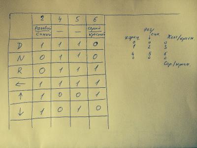

   Сегодня подробно рассмотрел логику работы "ручки переключения скоростей". Как я уже писал она имеет 6 положений, два из них не фиксируемые. Чтобы использовать дополнительные 3 положения нужно открутить пластинку, прикрученную на АвтоВАЗе. Эти дополнительные положения никуда не подключены ( они как на автоматической коробке , ручку сдвигаешь влево и есть возможность переключать скорости в ручную, двигая ручку вперед- назад ( не фиксируемые положения).
  Вот составил таблицу логических уровней на выходе ручки, в зависимости от ее положения.
   По горизонтали номер контакта в разъеме, по вертикали положение ручки. Коричневый масса, желт/красный плюс 12в с контроллера.
Она будет верна, если все выходы подтянуть к плюсу как сделали на АвтоВАЗе , подпаяли два резистора к выходам вперед, назад и отпаяли резисторы которые притягивали выходы к минусу.
   Занялся этим, потому как есть мысли, чтобы использовать эту ручку для включения режима " эконом" или "спорт" это как кто захочет. И включения режима "круиза" и управления им "+" , "-" скорость.
  Придется изменить последовательность с того как сейчас D-N-R на стандартную N-R-D, потому как только из нижнего положения можно повернуть ручку влево.
   Еще, если сейчас при включеном зажигании, сняв блокировочную пластину попытаться повернуть ручку влево то, контроллер уйдет в защиту , т.к. будет подан сигнал сразу на движение вперед и назад.

  Ты все тумблер хочешь поставить?
Не ручку надо оставить, а то у людей взрыв мозга будет.  Так хоть считают что коробка автомат, никак не объяснить что коробки нет, только редуктор.
  Если хочешь тумблер, то соединяй желт/красн с роз/син поедешь вперед. Желт/красн с сер/красн - назад.

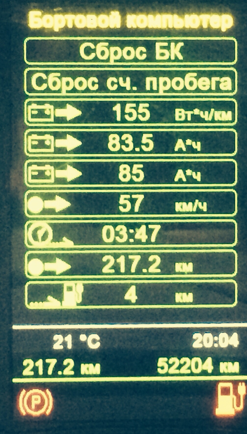

   Сегодня сделал долгожданный тест - проверка остаточной емкости. Движение трасса/город по трассе 80км/ч по городу как позволяют светофоры и пешеходы. Отношение по километражу примерно 80/20.
Среднюю скорость не смотрите стоял досаживал печкой. Средняя была 62км/ч.
Средний расход еще не усреднился после зимы. ЦА показал 120 Втч/км. Конечно падение емкости опечалило, но куда без этого. Количество циклов и суммарная емкость за 48т км. (ЦА установлен не с нуля км).

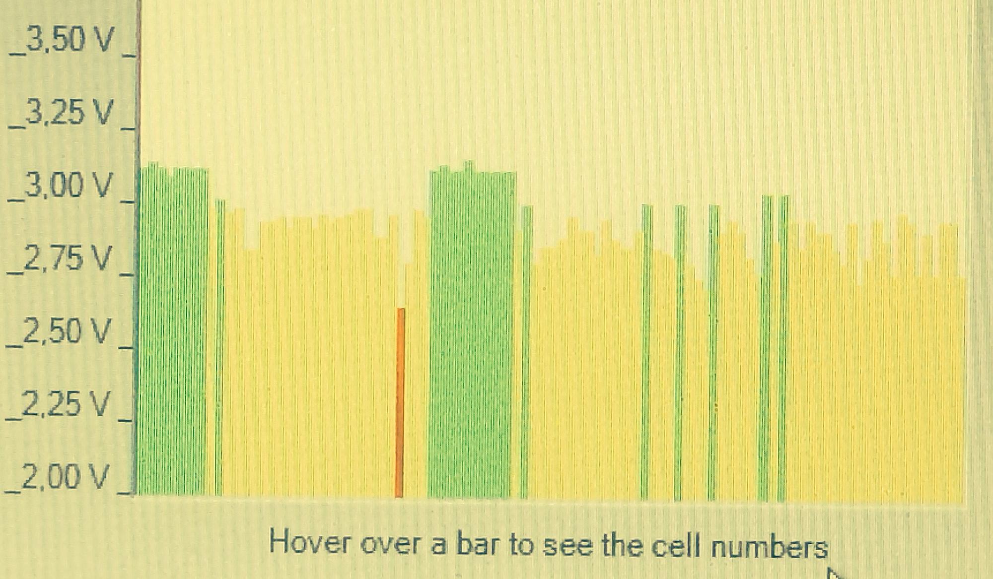

Напряжение на ячейках в конце разряда.
Видно что одна ячейка убежала но не намного. Естественно батарея была отбалансирована. Очень много ячеек с малым напряжением (меньшей чем у других емкостью) в заднем ящике ( самых холодных зимой - утепляем ящики!).
   Разница между минимальной и максимальной емкостью ячеек примерно 3Ач если не учитывать новые. Если к нескольким ячейкам прикрутить добавку по можно повысить общую емкость батареи на 1Ач.

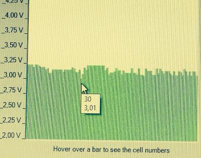

Вот напряжение на ячейках после зарядки 2,5Ач.

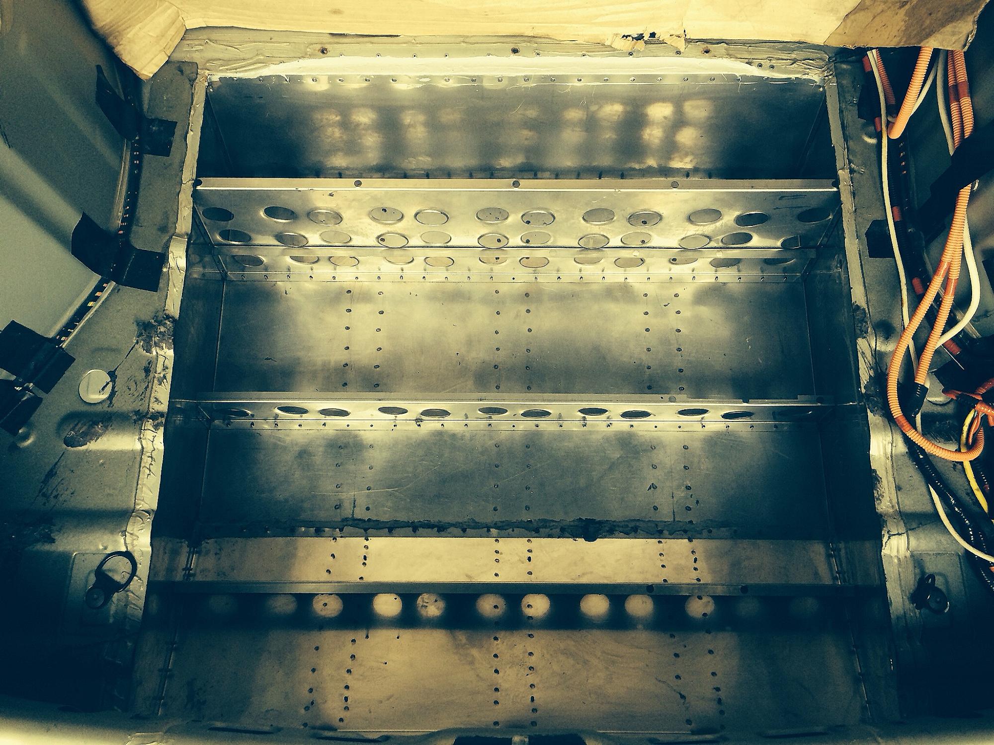

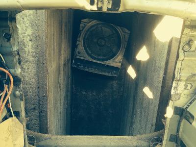

   Долго рука не поднималась на резку кузова, но вот решился. Несколько взмахов болгарки и ...
  Это было:
   Это стало:
   Получился запасный выход. В этот раз решил использовать нержавейку. Разработал конструкцию короба, так чтобы все резы болгаркой остались внутри салона, чтобы меньше ржавело. Соединение с кузовом на заклепках из нержавейки и полиуретановом герметике для сварочных швов.
   Ящик тоже собрал на заклепках и точечной сваркой приварил продольные ребра жесткости снизу. Поперечные ребра внутри являются и разделителями для будущих отсеков для аккумуляторов. При создании этого короба приследовал следующие цели: утепление аккумуляторов, возможность увеличения кол-ва аккум., высвобождения места для мощного скоростного ЗУ. Причем хотелось чтобы запаска не валялась в багажнике. На фото еще нет "кастрюли" для запаски, она будет смещена влево, справа будет место под ЗУ.

аркан

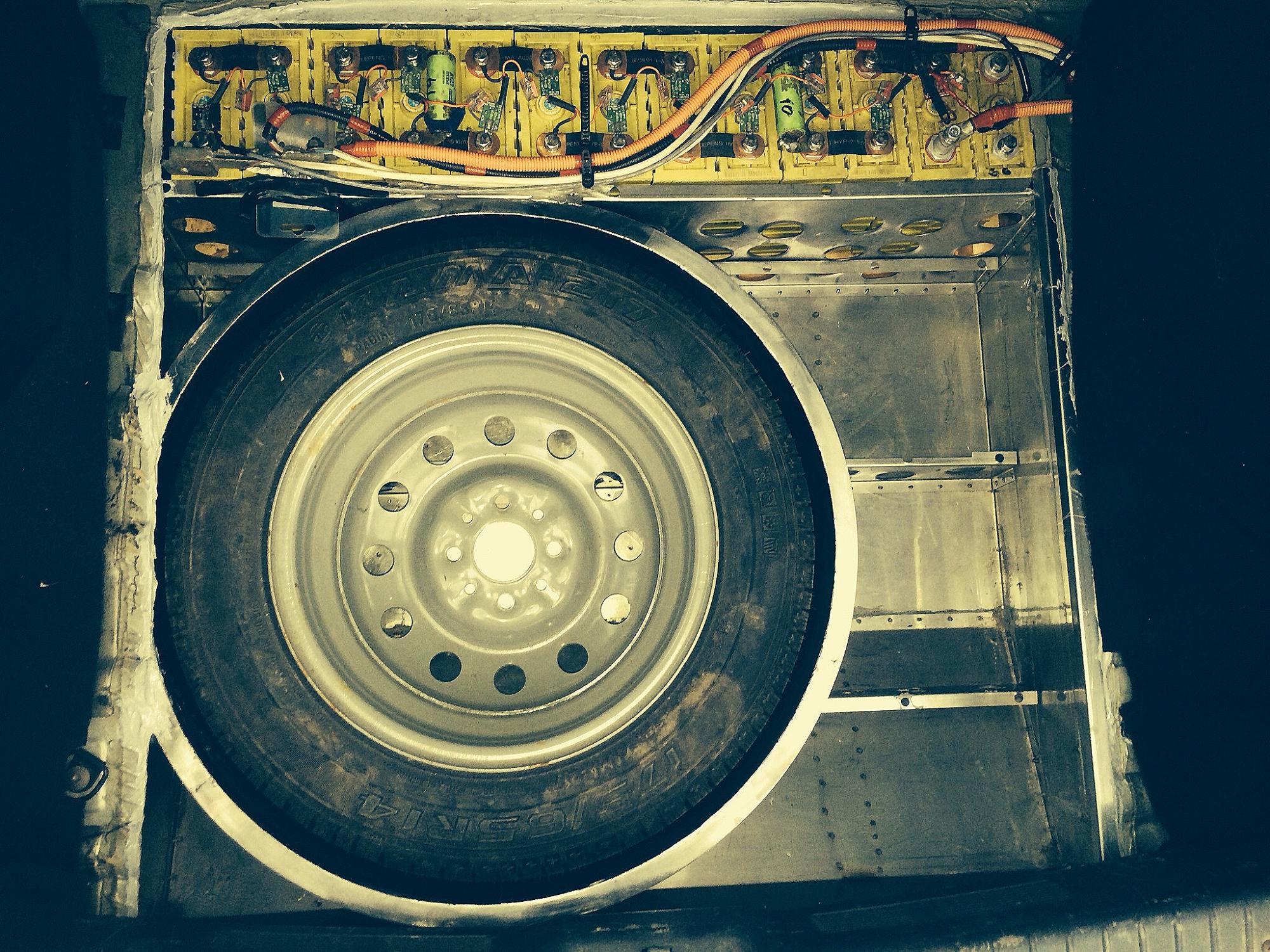

   Вот установил отсек для запаски.
  Теперь впереди утепление аккумуляторов, изготовление поддонов с подогревом для аккум. и установка доп. аккум.
