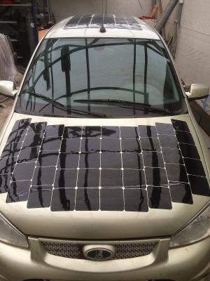

По панелям:
1. Мне так кажется что они почти все сдохли. Из-за того что изначально были кристалы с трещинами. Температурные перепады усугубили трещины наверно.
Надо покупать отдельно пластины и делать панели самому.
2. Не одна панель не отклеилась. Двусторонний китайский скотч держит :)
3. Приклеивал по периметру и по центру полосу. Ширина скотча 20мм. Предварительно конечно все обезжирил и саму панель с обратной стороны прошелся наждачкой в месте приклеивания.
4. Будет солнце ближе к зениту посмотрю какие умерли.

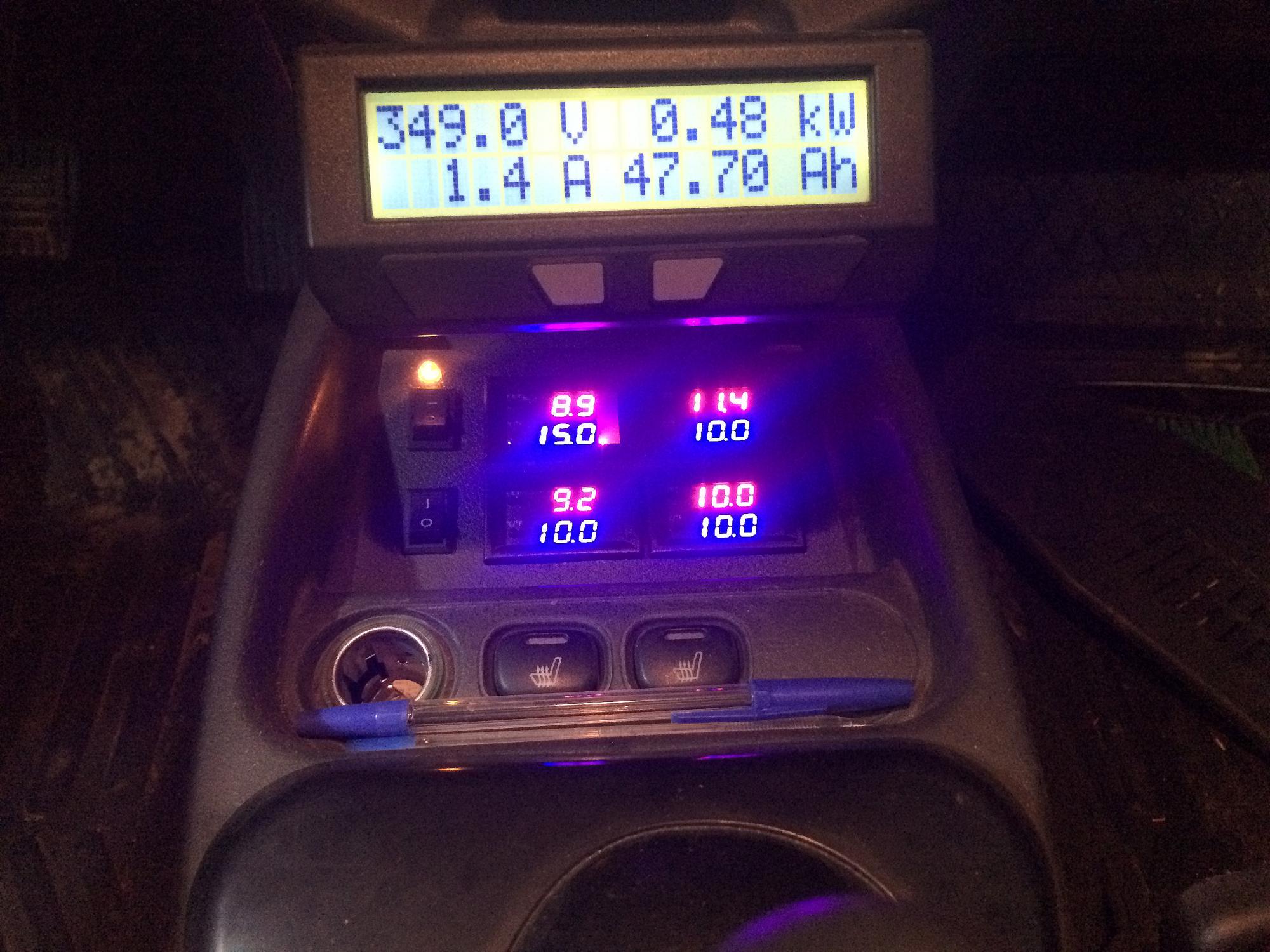

Доделал наконец систему подогрева батарей.
Установил такие китайские термостаты.
Установил датчики температуры в каждый ящик и подключил пленочные нагреватели к термостатам. (Напомню пленочные нагреватели от подогрева зеркал легковых и грузовых авто) Жрут дохрена порядка 200Вт если все включены. Предусмотрел включение по термостату и принудительное включение. Чтобы прогревать батареи например когда стоишь на зарядке выше уставки , чтобы потом дольше остывали. На ночь оставить включенным обогрев пока не пытаюсь. 12в батарея  LiFe имеет около 1000вт*ч. Ее явно не хватит если теплопотери будут выше.  Можно еще одну батарею в параллель подключить тогда можно эксперементировать.

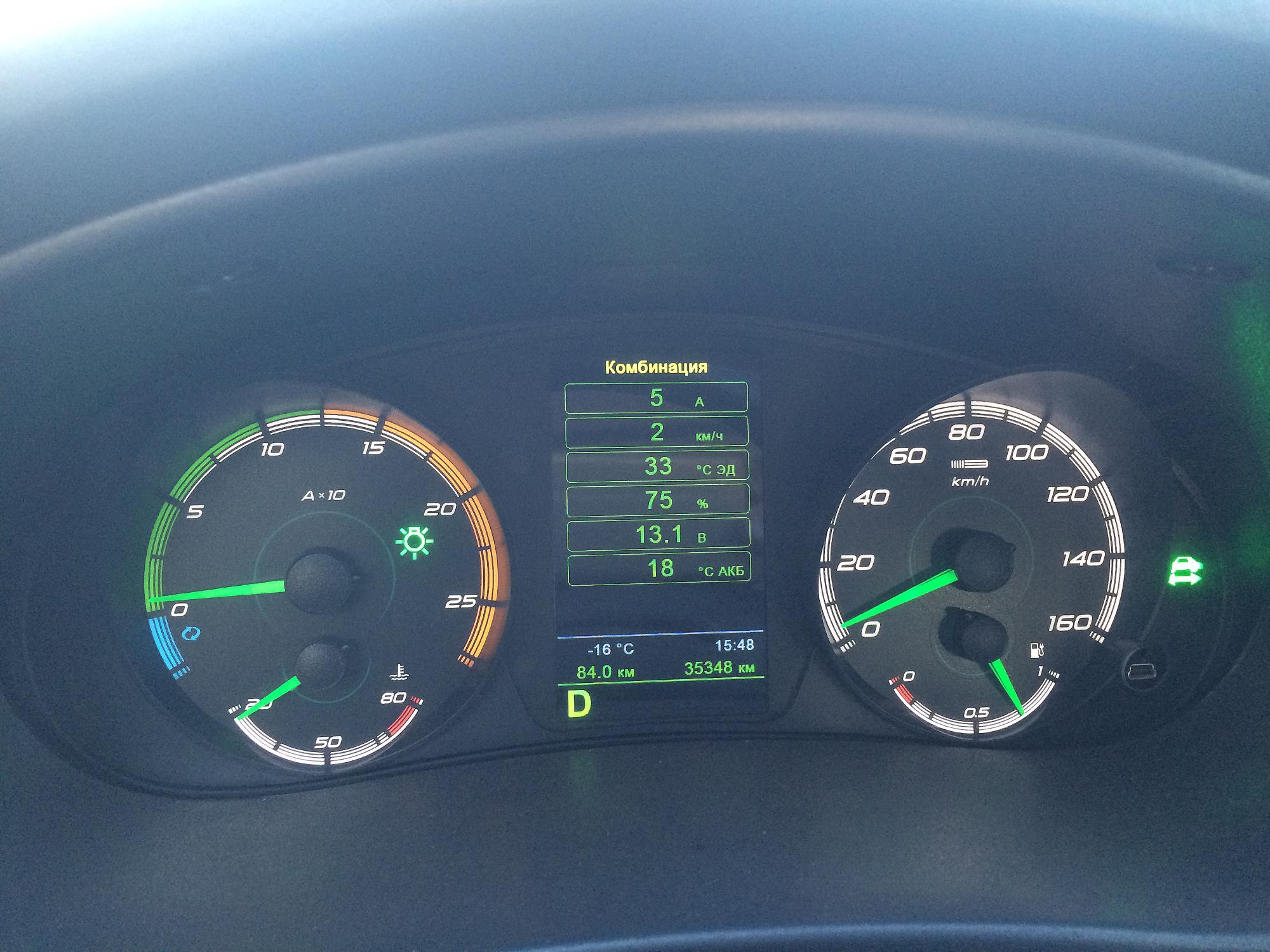

За день прогрел батарею зарядкой и подогревом
Дельта больше 30 гр

Солнечные батареи отдают около 80вт. Новые отдавали 110 в нашей местности. Но это не из за старения, они изначально собраны из ломаных элементов. Температурные перепады делают свое дело. Двусторонний скотч держит без проблем.

Сейчас машина выглядет так:
Капот и крылья стеклопластиковые.
Батарея на капоте дает 140Вт.
На крыше только половина рабочих дает 110Вт.
За день максимум набегает 1,5кВт. ну можно неспеша проехать 15км на этой энергии.

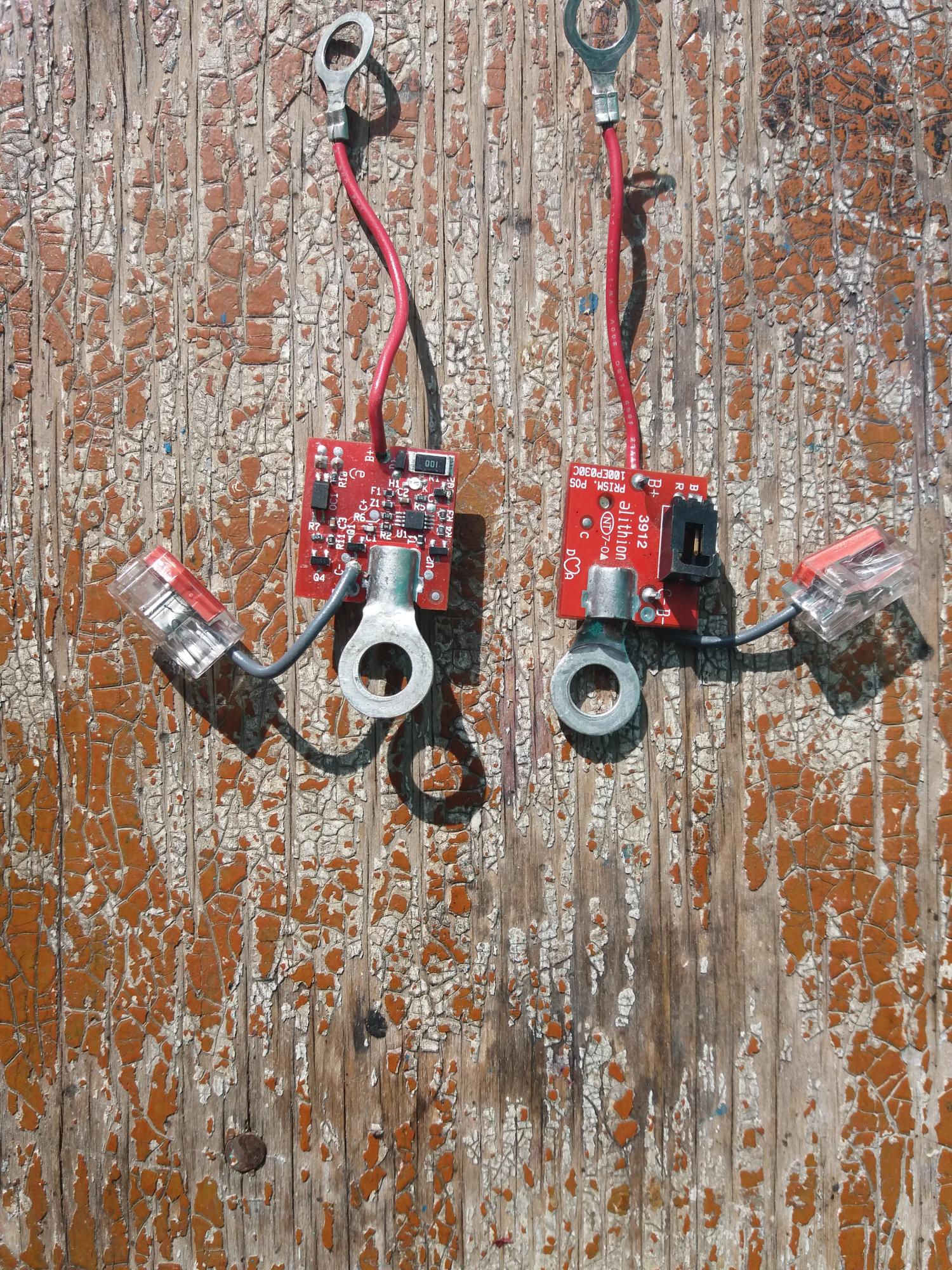

Где можно приобрести платки ТАБ красные я свалил две штуки

И про выход из строя модулей, и всей электроники по подробнее можно?

1. По поводу зарядки это частое явление, варисторы на 245В доп.конденсаторы, диоды на другие и, +2+3 диода на выход в парал. - наверное это стоит выложить для всех?
2. Печка это просто жесть. Нужно было сделать ШИМ с запасом по температуре! И дать самому ШИМ-у охлаждаться от жидкости!  :facepalm:
Хотя решается просто, да, без CAN шины, но просто, лабиринт из нержавейки + кишки от индукционной плитки на 3600Вт. Там ШИМ от 600 до 3600Вт при чём датчик температуры можно настроить от 75 до 102 градусов.
3. DC-DC доработка обязательна по входу да и по выходу доп.диоды в парал. 2-4шт тоже лишними не будут. А вот на выход ставить более толстые провода до АКБ 12В я бы не советовал. При установки более толстого провода, да, ЭДС выше на 0,2В но защита у DC срабатывает раньше.
Лучше, когда их две штуки, но придется занять тогда место и под сидением водителя.
