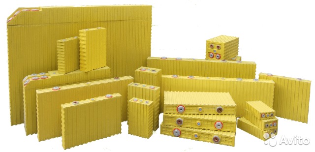

Номинальная емкость 90Ач
Габаритные размеры
Длина: 143мм
Ширина: 61мм
Высота: 218мм
Рабочее напряжение
Заряд: 4.00В
Разряд: 2.80В
Ток заряда (максимальный)
≤ 3.00CA (270А)
Ток разряда (максимальный)
Постоянный: ≤ 3.00CA (270А)
Импульсный: ≤ 10.00CA (900А)
Ток заряда (номинальный)
0.50CA (45А)
Ток разряда (номинальный)
0.50CA (45А)

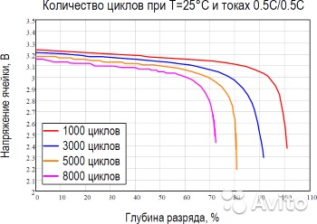

Ресурс
При глубине разряда 80%: ≥ 5000 циклов
При глубине разряда 70%: ≥ 7000 циклов
Рабочий температурный диапазон
Заряд: 0ºC ~ +85ºC
Разряд: -45ºC ~ +85ºC
Саморазряд
≤ 3% (в месяц)
Масса
3.00кг ±2%

13Ач  это 14,4 % от емкости 2 года батареи получаеться на отопление батареи много уходит
