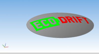

Все же знают, что ЭД клеит свою наклейку на продаваемые девайсы, не обошла эта участь и меня. Отодрал я её конечно сразу, т.к. считаю это только портит внешний вид и смотрится как-то колхозно, что ли. При этом я вобщем-то не против самого логотипа, магазин хороший и логотип в целом ничего, но исполнение - ужас ужасный. Квадратная блёклая наклейка, на мой взгляд, смотрится кошмарно. А вот логотип кингсонг - напротив, имеет неплохое красивое и органичное исполнение, но содержание ужас - сам логотип тупо некрасивый, просто не вписывающийся в концептуальность электротранспорта, больше похоже на логотип дешёвой игрушки, а еще лучше подходит к музыкальному инструменту, но никак не к электротранспорту. И я решил исправить эту ситуацию (только не показывайте это кингсонговцам, а то обидятся)
Долгими летними вечерами нарисовал в компасе вот это: (по размеру лого кс)

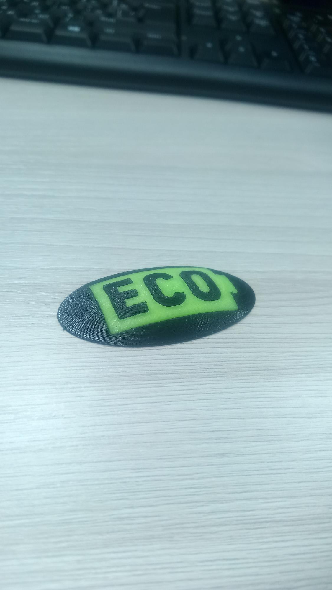

Напечатал по частям, подогнал, собрал, получилось вот так:

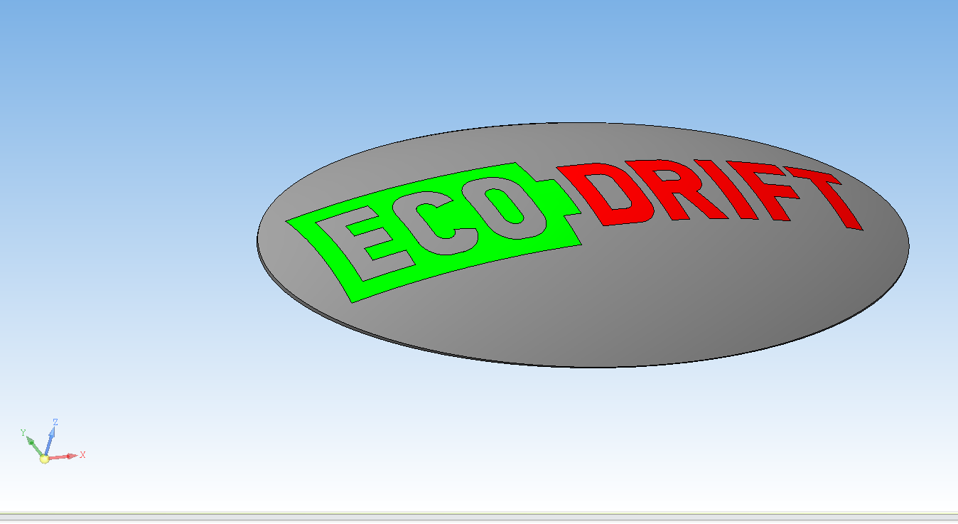

Качество не понравилось - буквы слишком маленькие, мой принтер отказывается адекватно их печатать на сопле 0.4мм. Решил немного переделать и в итоге родил это: (слой 0.1мм)

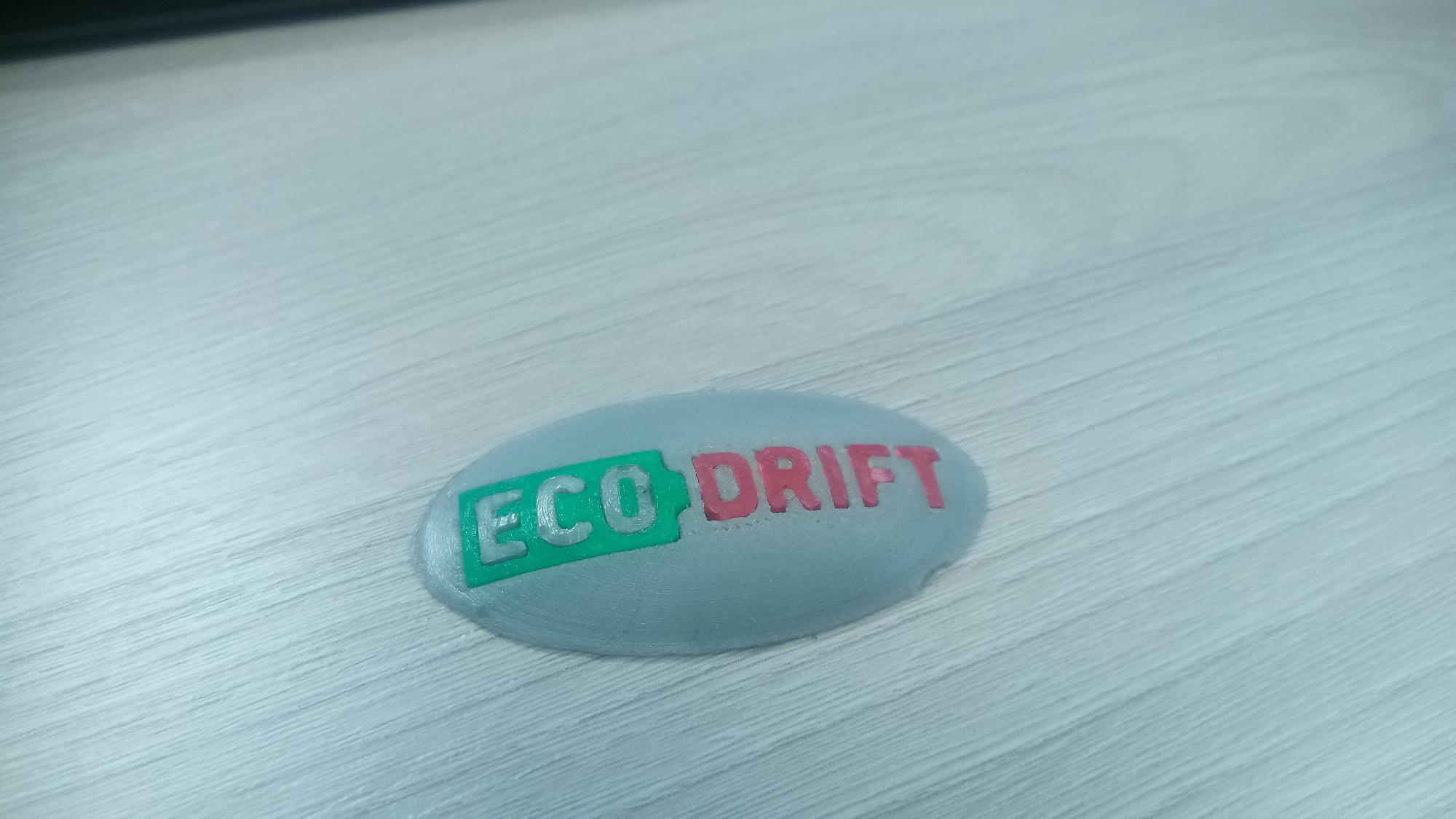

Обработал растворителем, покрыл лаком, прилепил:
Совсем другое дело стало) В планах - заменить зеленый цвет более тёмным (как в первом варианте), напечатать соплом 0.2 и слоем 0.04мм, может получится нормально полный вариант замутить с мелкими буквами)  B-)

Наоборот, сделай крупнее значок. В Компасе картинка то что надо.

А если на кнопку ручки прилепить?

[user]Vais Tech[/user], У нас были такие наклейки ранее. Они красивые, бесспорно, но держатся плохо на вертикальных поверхностях, поэтому снова вернулись на бумажные.

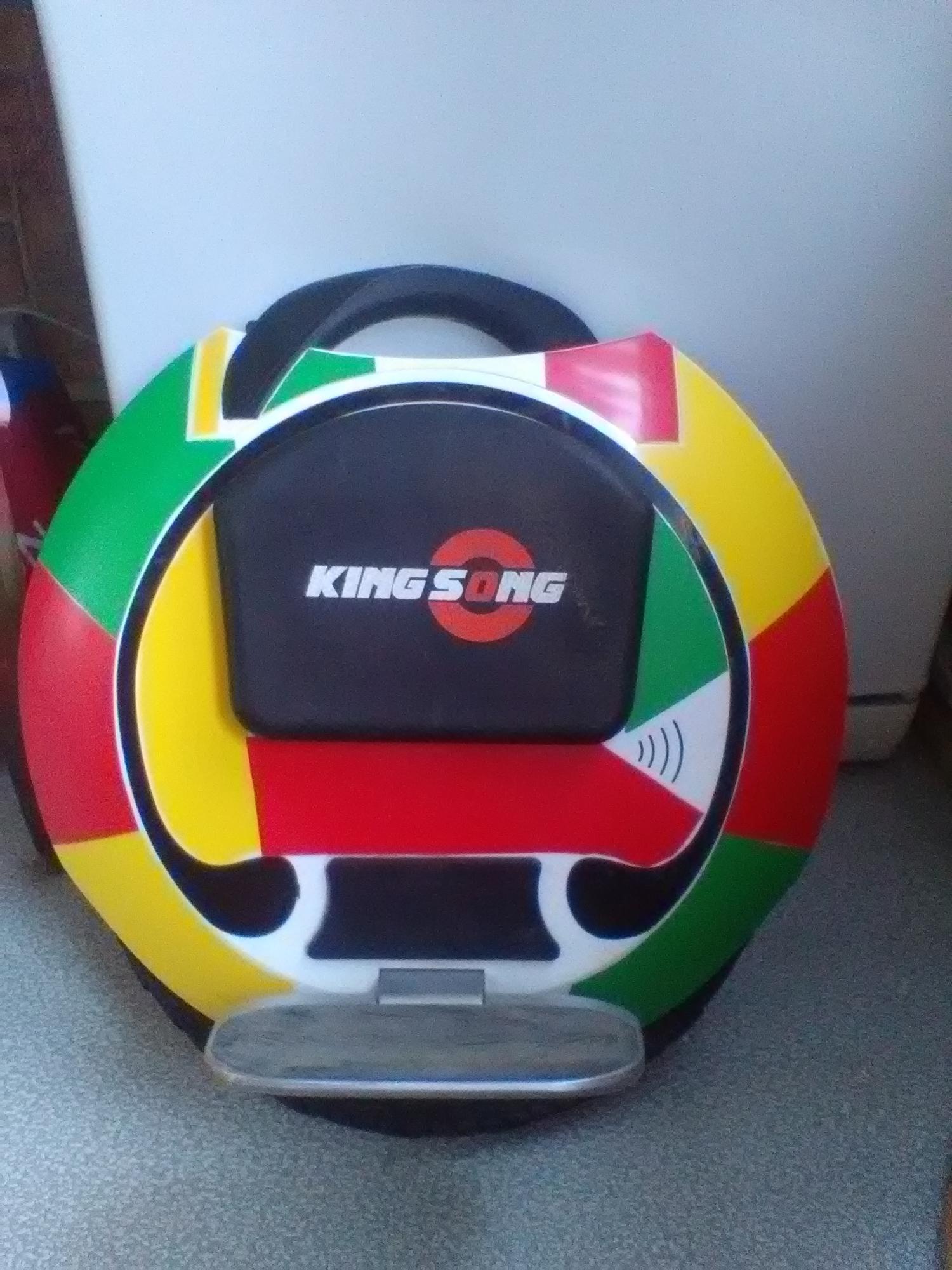

Сказано , сделано .
Сходил за самоклеющейся плёнкой , по 127 рублей .
https://leroymerlin.ru/catalogue/search/?token=7705a7829939c17d59a4e983a4e8e168&q=%D1%81%D0%B0%D0%BC%D0%BE%D0%BA%D0%BB%D0%B5%D1%8E%D1%89%D0%B0%D1%8F%D1%81%D1%8F%2B%D0%BF%D0%BB%D1%91%D0%BD%D0%BA%D0%B0
Обезжириватель
https://leroymerlin.ru/product/obezzhirivatel-0-5-l-15609530/
И наваял моей любимой абстракции .

Занятно получилось! Колесо теперь узнаваемо на 100 %.
Интересно, много времени у вас на все это ушло?
Прикинуть, вырезать, обработать колесо, наклеить?
Как народ говорит, лапша, если её удалить, оставляет следы.
А если нужно будет удалить эту плёнку, следы после нее будут оставаться,
сложно будет это сделать?

[user]Mystic Traveller[/user], Не спеша , часа два . Сперва вырезал бумажное лекало , приблизительно максимально возможно подгонял . Потом по нему вырезал пленку и приклеив подрезал лезвием . Совсем не сложно оказалось . Глаза бояться а руки делают ))) . Насчёт последующего удаления пленки не знаю . Проще поверху ещё наклеить . Пленки в рулоне можно в три слоя все заклеить . Есть пленка имитирующая кирпичную кладку .  По моему должно очень оригинально смотрется на колесе . Но мне нравятся авангардно абстрактные мотивы .

Очень хорошо получилось! Молодец, авангардист! Только теперь падения на асфальт будут с последствиями, постоянно надо подклеивать поврежденные участки. У меня корпус весь изчеркнут мелкими царапками

Класс! Такое - немного раста-регги тематика, эфиопские цвета! Но, радостно и весело выглядит!

Напомнило творчество Пита Мондриана. И домик с такой расцветкой в Питере видел.

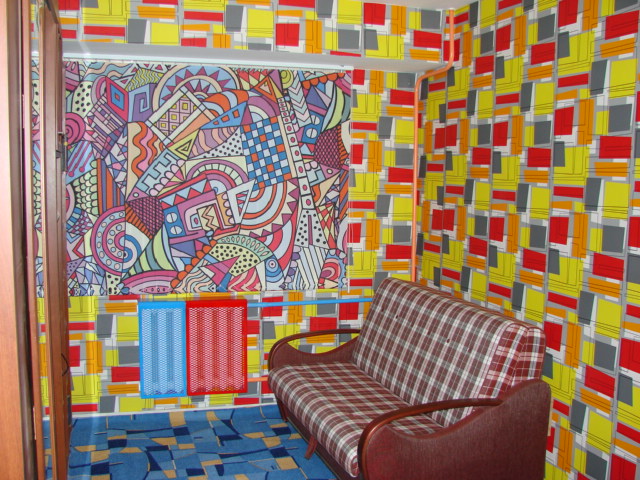

да что там Питер с расцветкой домика снаружи )) у меня у самого дома внутри  и Мондриани , и Кандинский , и Малевич )))
