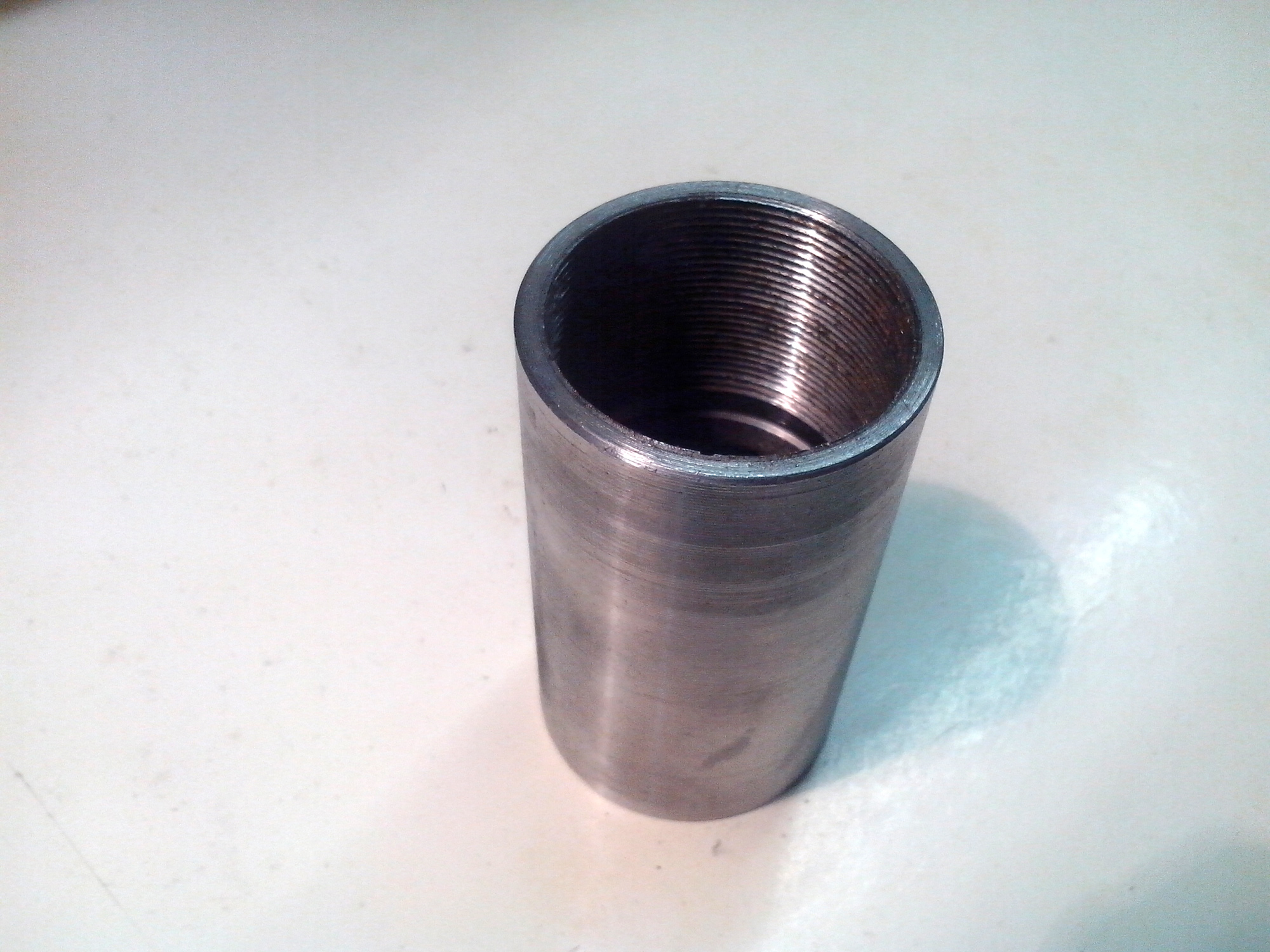

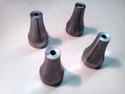

Это не очередная реинкарнация темы идеальной рамы. Это проект в рабочей стадии.
Конструкция проработана и детали уже пилятся. "Шпионские" фото чуть позже.
Решил построить раму с серьездными замашками, с различными вариантами установки двигателя и  регулируемой (в пределах разумного) шириной аккумуляторного бокса.
Также есть возможность менять ширину каретки и сохранить передний переключатель скоростей.

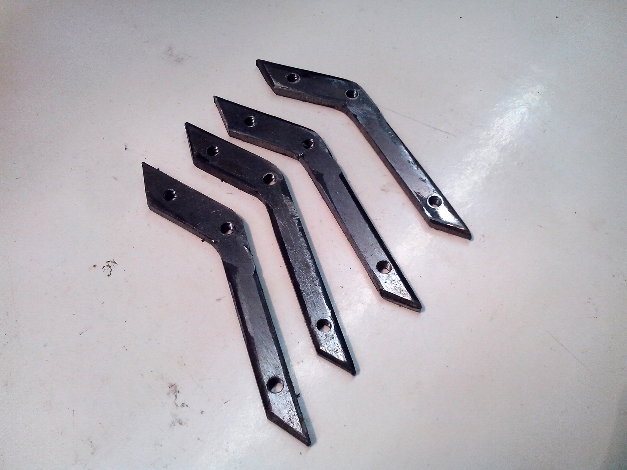

Сьемные дропауты.
Короткий маятник 440мм, ось которого совмещена с осью двигателя.
Материал сталь 3, шпильки, дропауты 40-я.
Хотя все уже определено, буду рад подсказкам.
В общем на основе этой рамы можно собрать электровелосипед, электромопед, электромотоцикл. Почти конструктор.

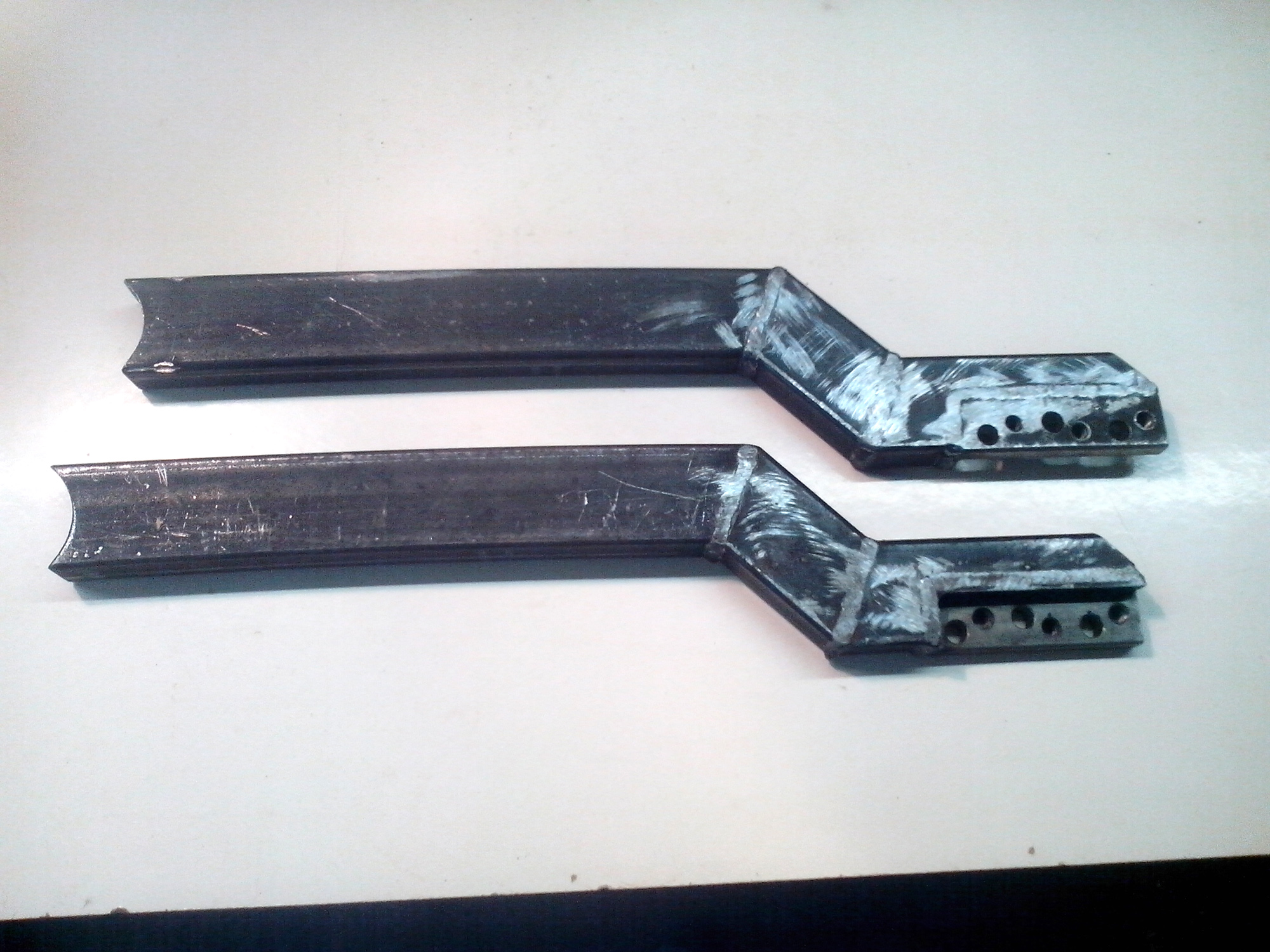

innovator
Шпионские фотки B-)
Добавлено 04 Окт 2015 в 20:30:39
Добавлено 04 Окт. 2015 в 20:30
Работа идет, но медленно. Мешает вселенский заговор электроинструмента  >:D Накрылись 2 болгарки, сгорел лобзик, разлетелась лента на шлифовальной машине, сгорел удлинитель :~-( Боюсь ходить в гараж  O_O
poraboloid
Jeca
Чоботар

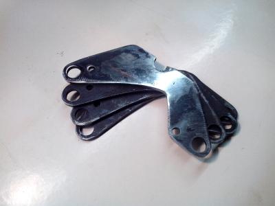

innovator
Пришлось отказаться от некоторых затей и вернуться к первоначальному варианту.

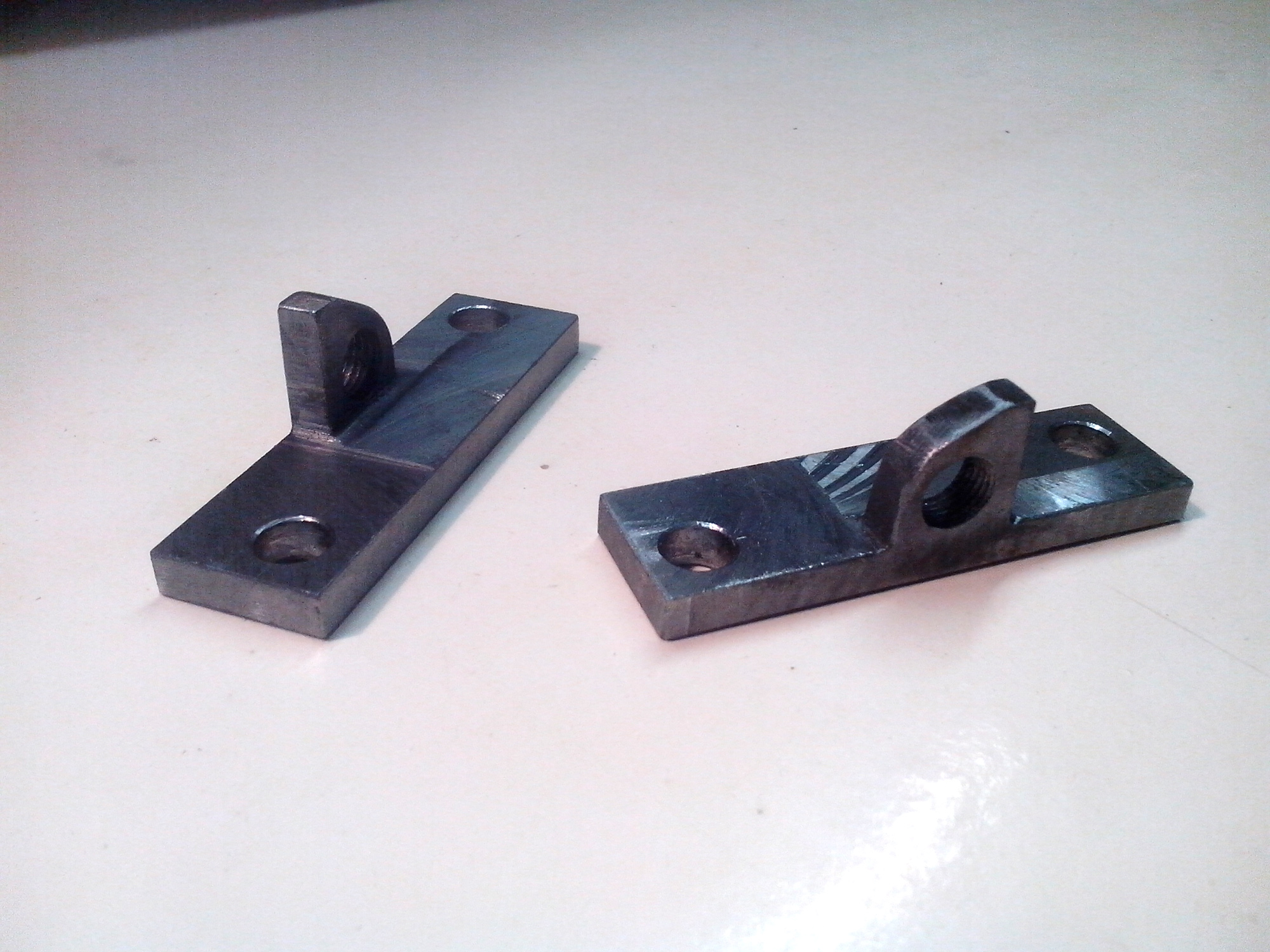

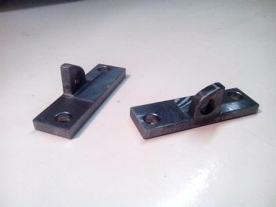

innovator

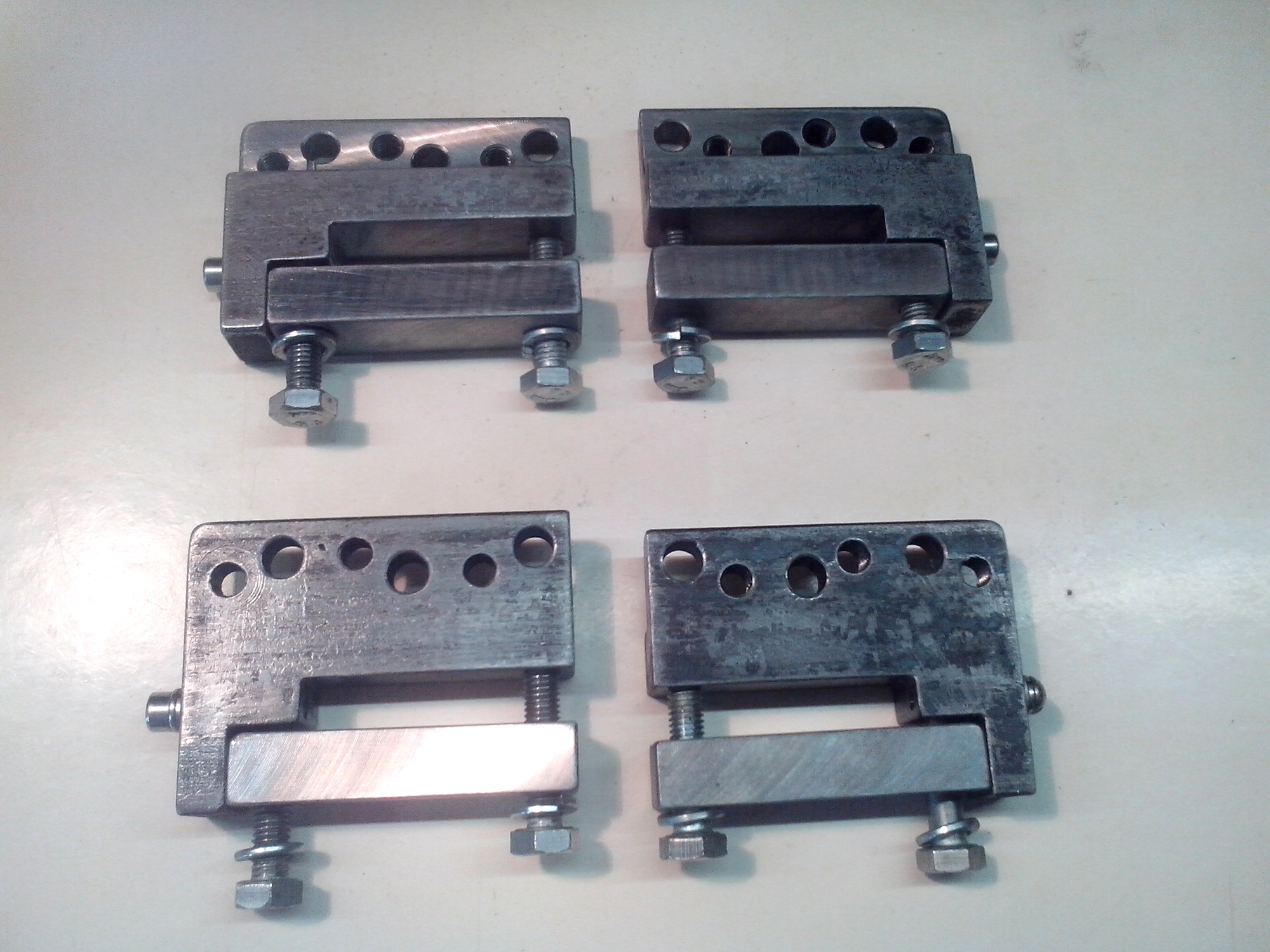

 Нужен совет.
Есть смысл делать верхнее крепление амортизатора с возможностью плавного регулирования его положения или просто сделать кронштейн с несколькими отверстиями? Вопрос как всегда в весе.
Плюс плавного регулирования в том, что можно выставлять угол рулевой чуть ли не до секунд причем без ключей.
jazg
достаточно нескольких дырок под стандартные аморты, на кой надо менять угол рулевой до секунд если при езде он на градусы меняется ?
xiaomi mijia scooter
innovator
#15
 Ну, наверно, я несовсем правильно выразился...
Будет возможность ставить любой амортизатор от160 до 320 мм, и при этом сохранять угол рулевой даже при разных диаметрах колес или менять его в зависимости от стиля езды.
Еще в таком варианте можно менять положение мотосидушки (опускать-поднимать хвост).
А 400 гр. разница -это критично?
Вес около 14 кг намечается.

Красиво! Что за ухищрения с рулевым стаканом? Почему сразу не варить вокруг него? Дизайн у вас пожалуй на первом месте, и это здорово, если еще и адекватно срастается с технической стороной и весом!
