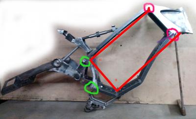

Цитата: innovator от 28 Дек. 2015 в 00:10
Стоит ли в следующих рамах осуществить такую модификацию?
В места обведенные красным вварить резьбовые втулки как в углах обведенных зеленым, чтобы устанавливать распорки для защиты боковых панелей при падениях.
В эту раму не удобно вставлять АКБ - мало поместится и будет сложной формы. сделаешь так (на фото - что б монстры влезали)- пиши мне в личку. будут заказы.
innovator
Одна стопка монстров влезет точно (фото выше). Пакетов можно запихать достаточно, чтобы забыть про педали. Сам собираюсь ставить банки 128*38.
Остался не решенный один вопрос: как сделать крепления аккумуляторов?
Рабочая версия - приварить скобы по торцам бокса сверху и снизу и прижимать аккумулятор вдоль рамы текстильными стропами как делают дальнобойщики.
Рама для двух стопок монстров уже разработана и начато производство. Своего рода Российский ответ "грейборгу". Рама только под мотор-колесо. Мото или велоседло.
Этот проект и будет настоящей "Nova".

[user]innovator[/user], можно фото байка на колесах с мотоседлом?
