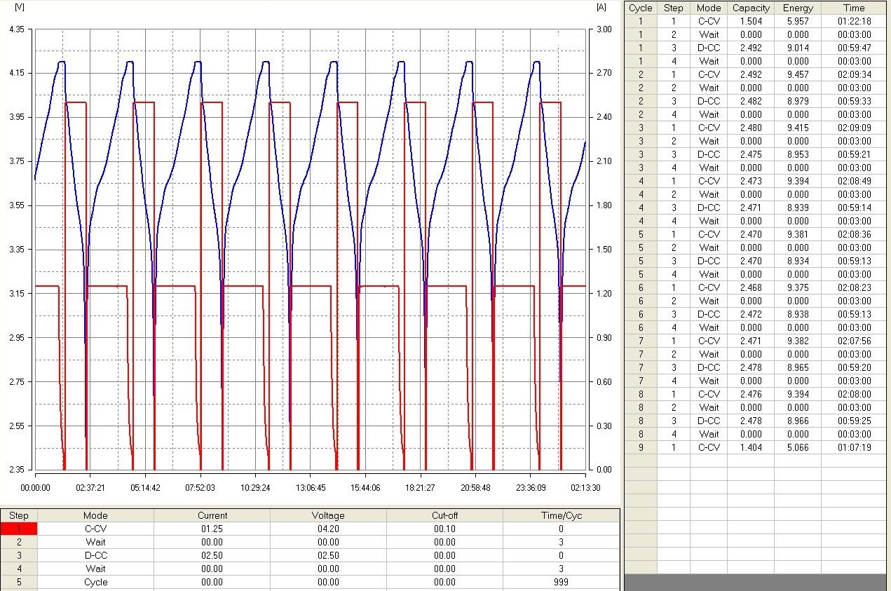

сегодня запустил 8 тестов
программу немного перекроил
решил что более емкие элементы будет не справедливо грузить увеличенными токами, и токи заряда и разряда установил всем ионкам одинаковые - заряд 1.25А  разряд 2.5  - можно воспользоваться новым параметром - ток на единицу массы :) - около 53А с 1 килограмма = 200Ватт с килограмма
это является вполне адекватной мощностью , потребляемой в среднем от батареи на единицу массы
измененную программу подправил в первом посте этой темы

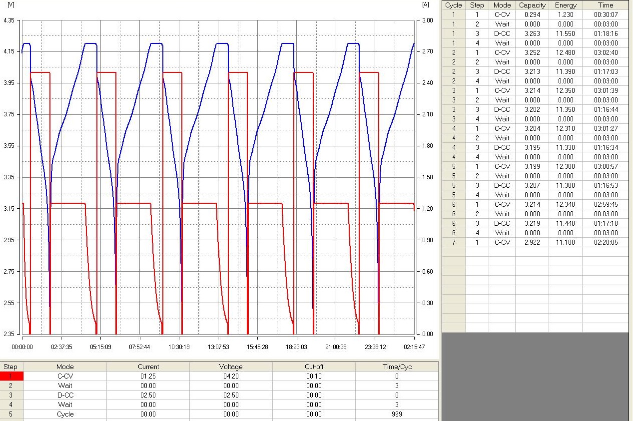

первый цикл дал следующие емкости при текущих параметрах
так сказать точка отсчета
1. 2492mAh (9,014Wh)
2. 2395mAh (8,748Wh)
3. 2293mAh (8,218Wh)
4. 2495mAh (8,868Wh)
5. 2881mAh (10,530Wh)
6. 3263mAh (11,55Wh)
7. 3126mAh (9,821Wh)
8. 3014mAh (9,416Wh)
интересно ,
что недозаряд на 0.1В недодал 207мАч  (также заряд до этого уровня значительно затягивает процесс зарядки)
а недоразряд на 0.5В  упрятал всего 105мАч

время разряда\ заряда по каналам :
1 ) 59:47 \ 2:09:34
2 ) 57:26 \ 2:03:00
3 ) 55:00 \ 2:07:07
4 ) 29:54 \ 2:09:37
5 ) 1:09:07 \ 2:50:04
6 ) 1:18:16 \ 3:02:40
7 ) 1:02:31 \ 2:06:37
8 ) 1:00:14 \ 2:17:50

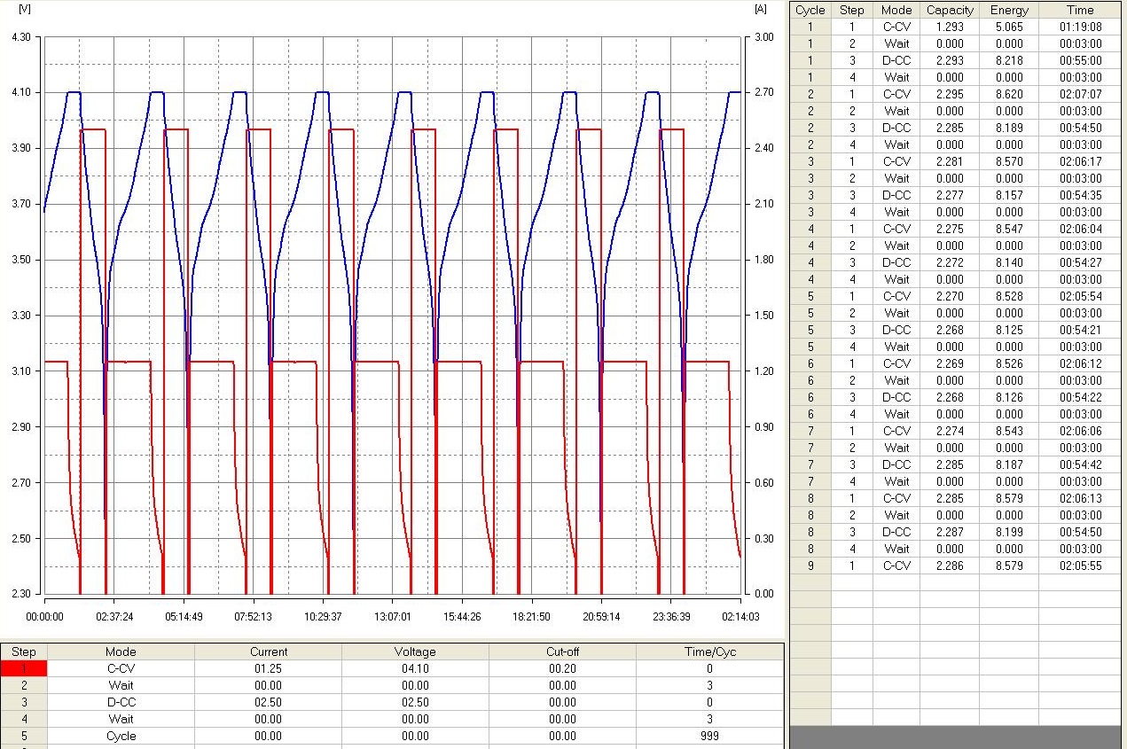

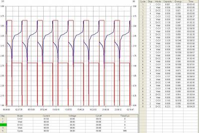

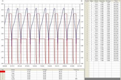

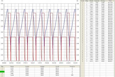

gekanaz
за первые сутки были замечены интересные изменения - утром даже думали что совсем все плохо... к утру имели потерю примерно 1% емкости , оказалось что ночью в помещении падает температура , хоть и незначительно, но на отдаваемую емкость влияет, к концу рабочего дня показатели емкости возросли

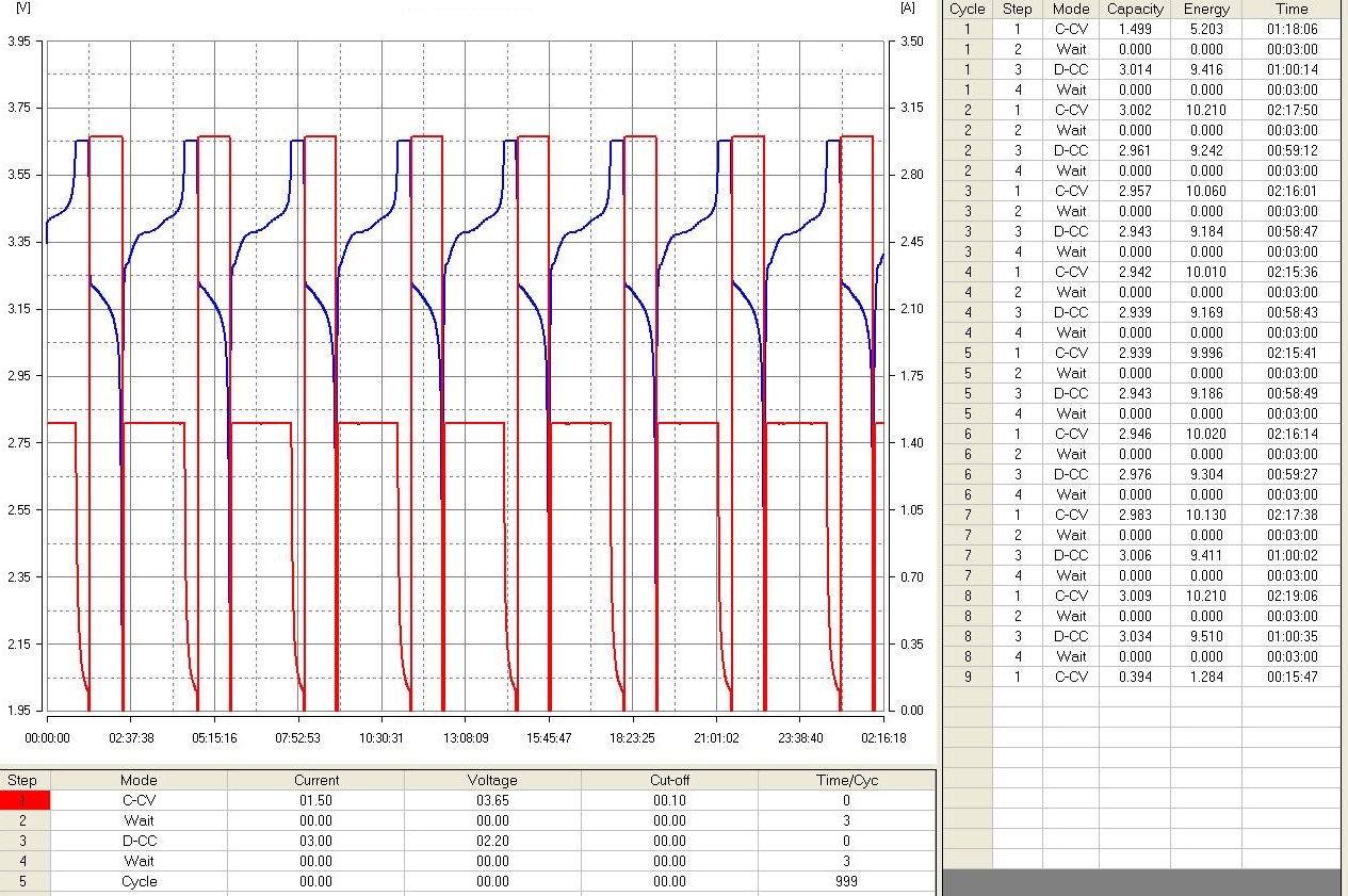

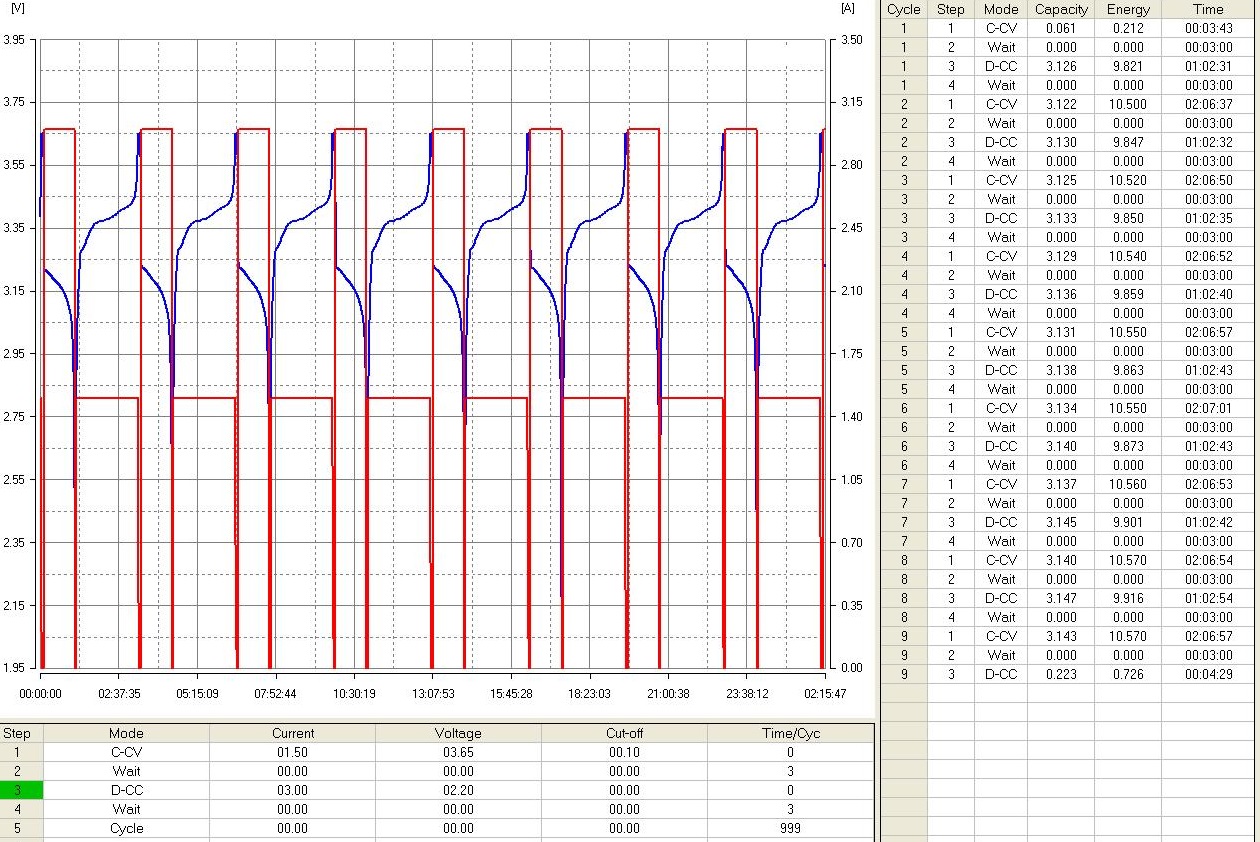

gekanaz
http://li-force.ru/catalog/li-ion_elements/lg-18650d1.html
http://li-force.ru/catalog/li-ion_elements/sanyo-18650-ga.html
http://li-force.ru/catalog/lifepo4_elements/lf26650-3200mah.html
http://li-force.ru/catalog/lifepo4_elements/cbl-3000.html
примечательно, что более дорогой (№7) элемент имеет больший КПД на цикле заряд - разряд 10570/9916=  6.5% потерь
а другой - 10210/9510= 7,5%
а также более качественный имеет меньшее время заряда и  отсутствие "полочки" в конце заряда
