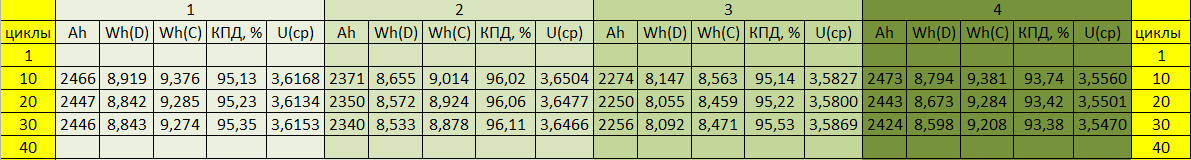

gekanaz
пока таблицу не оформил, туда буду каждые 10 циклов вносить данные
номер элемента ,  текуще число циклов , текущая емкость
1.   23 ,   2455
2.   24 ,   2357
3.   24 ,   2266
4.   27 ,   2439
5.   18 ,   2849
6.    9   ,   2467
7.    23,   3153
8.    22,   3040

и табличка будет, и графики мы строить умеем ;)
внутреннее сопротивление прибор не мерит, но косвенно можно судить по показателю энергии в ваттчасах, если она будет падать быстрее чем емкость, значит происходит увеличение внутреннего сопротивления. среднюю точку по напряжению тоже внесу
gekanaz
пока данных не много, графики смысла нет строить, пока все ровно

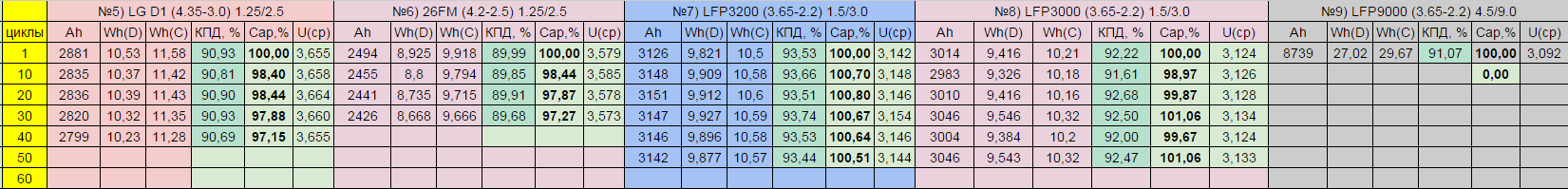

gekanaz
посетила полезная мысль, сравнить качественные батареи с дешевыми
для этого мы взяли одну "шоколадку" 9Ач и поставили ее в одну упряжку с остальными, задали те же условия , заряд током 0.5С и разряд 1С
будем наблюдать , "кто кого"

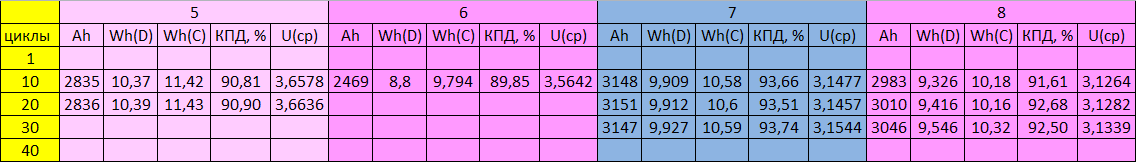

gekanaz
ну вот можно сделать интересные замечания, за первые 50 циклов емкость упала на 3-4% у всех ионок, а у фосфатов даже и не начинала падать, и находится четко у 100% плюс минус 1%.  отклонения вверх и вниз обусловлены незначительными изменениями температуры в помещнии.
На форуме кто-то приводил данные, что емкость за первые 50 циклов у токовых ионок значительно падает, - ЭТО НЕ ТАК.
