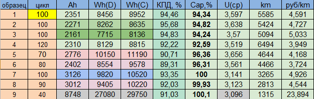

[user]gekanaz[/user], А что за странная размерность в 3-ей, 4 и 5 колонках?
Насколько я понимаю, тестируются штучные элементы 18650.  Откуда там 2 тыс Ампер-часов?  O_O
Если речь идет о мАч и mWh, то надо бы исправить, это же инженерный документ... ;-)
gekanaz
Да, сначала там были ампер-часы и ватт часы, вчера удалил запятые, а размерность не поменял,
теперь уже только в понедельник, ибо на мой новенький N56J  i7 вылили целый стакан чая, сижу, в духовке сушу, благо до материнки не дотекло, только по шлейфами начало стекать, а клава не разборная, надеюсь мне повезет, и не придется ее менять
Евгений, размерность, не к спеху, главное  комп спасти. :exactly:
Я еще про километры хотел спросить, то потом прочитал пост и...успокоился. :ah:
Единственный момент, с учетом серьезной нестабильности рубля (в ближайший год-два), лучше в расчетах указать что-то типа usd/km

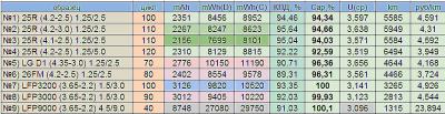

Mevial  хотел исходные табличные данные - есть только в таком виде, не знаю на сколько они будут полезны

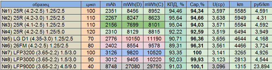

Жень, впиши в таблицу вместо "образец 1-2-3" реальные названия элементов - удобнее будет.
ну или просто рядом.

2х мегабайтный файл нужен для построения графика каждого цикла, т.е. нам он особо ни к чему, а первый файл собственно то, из чего и вы берёте информацию. Жаль, конечно, что прервался в очередной раз. Попробую автоматически распарсить на правильную табличку. По поводу отключения компа и записи лога, разве лог не сохраняется в конце каждого этапа? Почему теряются данные?

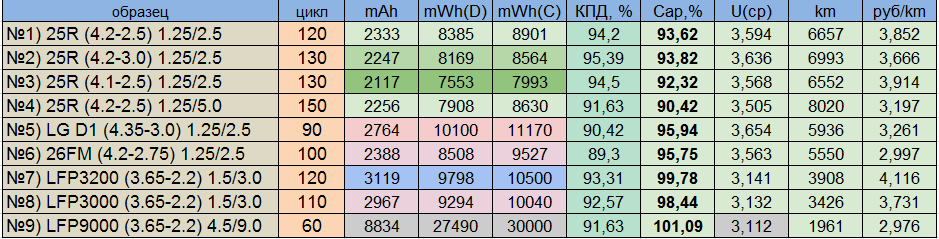

добавил на тесты сегодня еще элемент  LG INR18650HG2
стандартными токами  1.25/2.5 для сравнения с 25R

Очень нравится этот элемент, но цена за сборку 20s20p в 250000 послекризисных рубликов просто убивает все желание делать сборку из этих элементов.

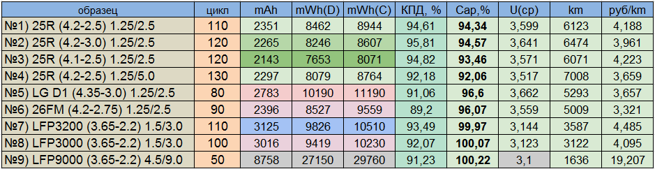

Ещё бы искусвенное старение как то сделать, проверить потерю ёмкости хотя бы за пять лет.
