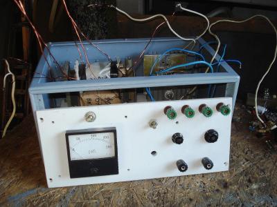

Пока занимаюсь изготовлением зарядного устройства , заказал деталюшки для шим  , только что получил  на Новой почте .

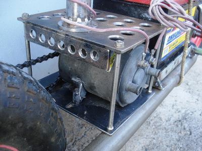

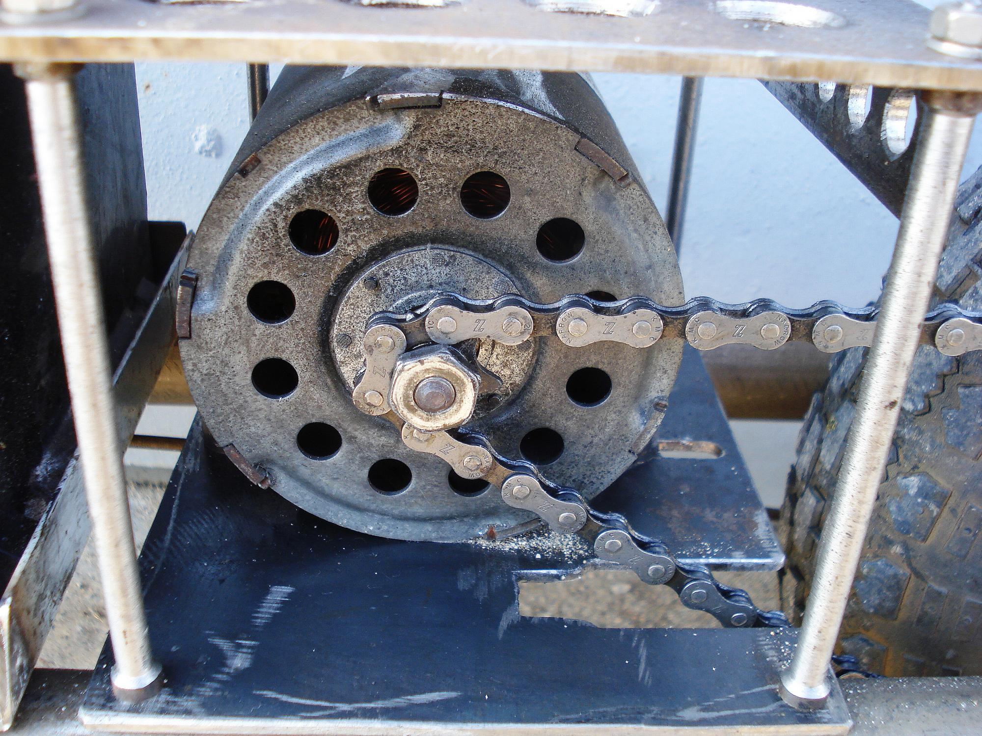

Да упустил , сначала звёзды были справа  - но при обкатке  на  ..стапеле.. :-D  , гайка крепящая планшайбу звезды и крыльчатки  - раскручивалась от вибрации , совпадающей с направлением винтовой линии резьбы , перенёс на другую сторону - теперь всё нормально . ( вывод ) Гайка на валу  эл. двигателя  с левой резьбой  - не учёл этого с начала .  :fool:

gde700
[user]Юрген[/user], а фиксатор резьбы не использовали?
Нет  пока , думаю что придётся не один раз раскручивать , далее будет видно .

Прошу помощи в наладке зарядного устройства  ...https://electrotransport.ru/index.php?topic=34092.0

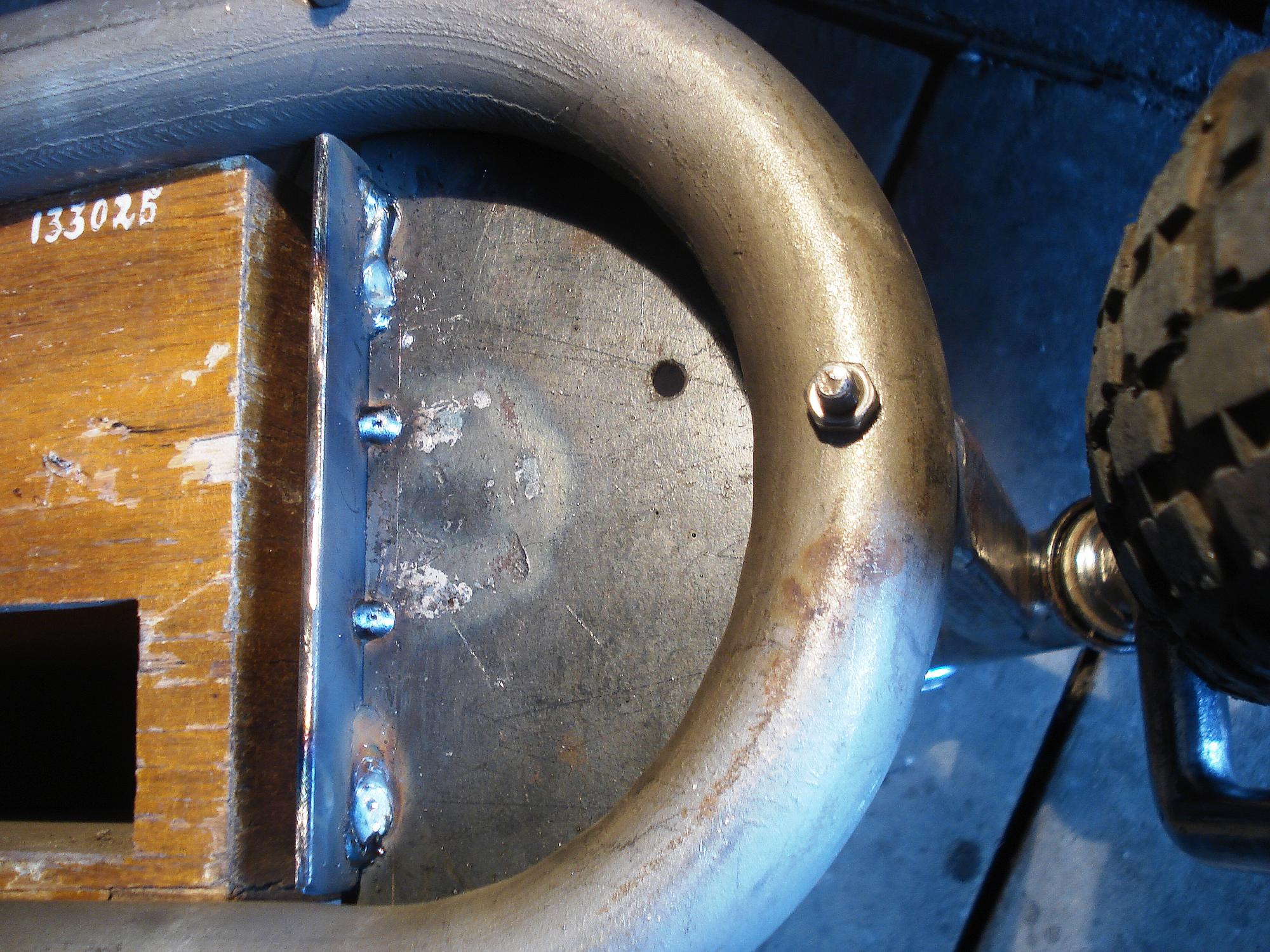

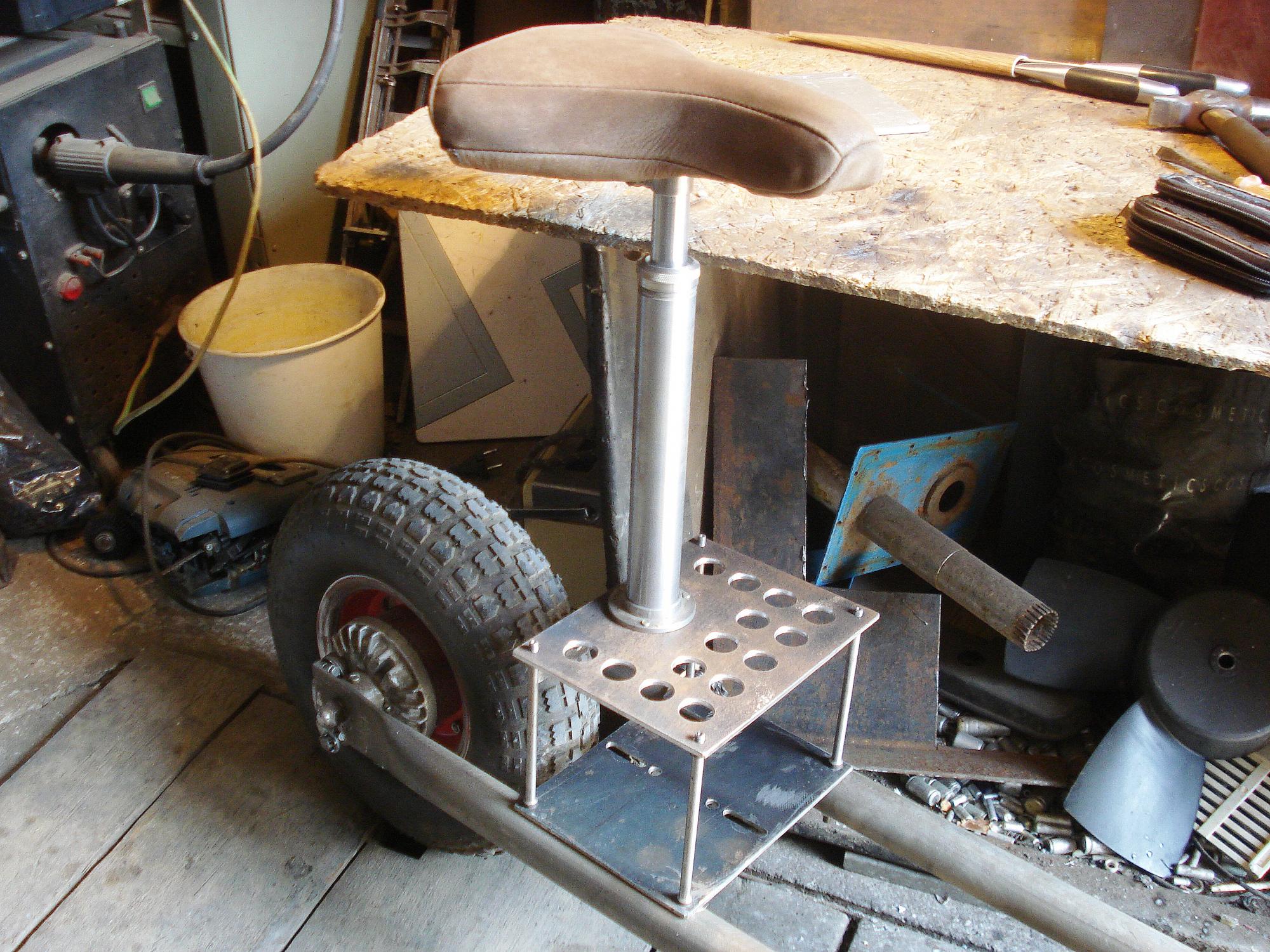

Сегодня при первом испытательном ..выезде.. так же точно прогнулась пластина - 4мм  . Подседельная пластина - аллюминий  5мм  , тоже прогнулась . И самое главное - ведущая  10зубов ,ведомая 48зубов , = не хватает момента ..... :facepalm: . Но двигает моё водоизмещение - 100кг.....
Хочешь  хорошо  - сделай сам
Юрген

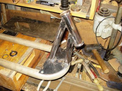

Переделал сегодня ...

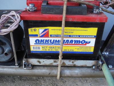

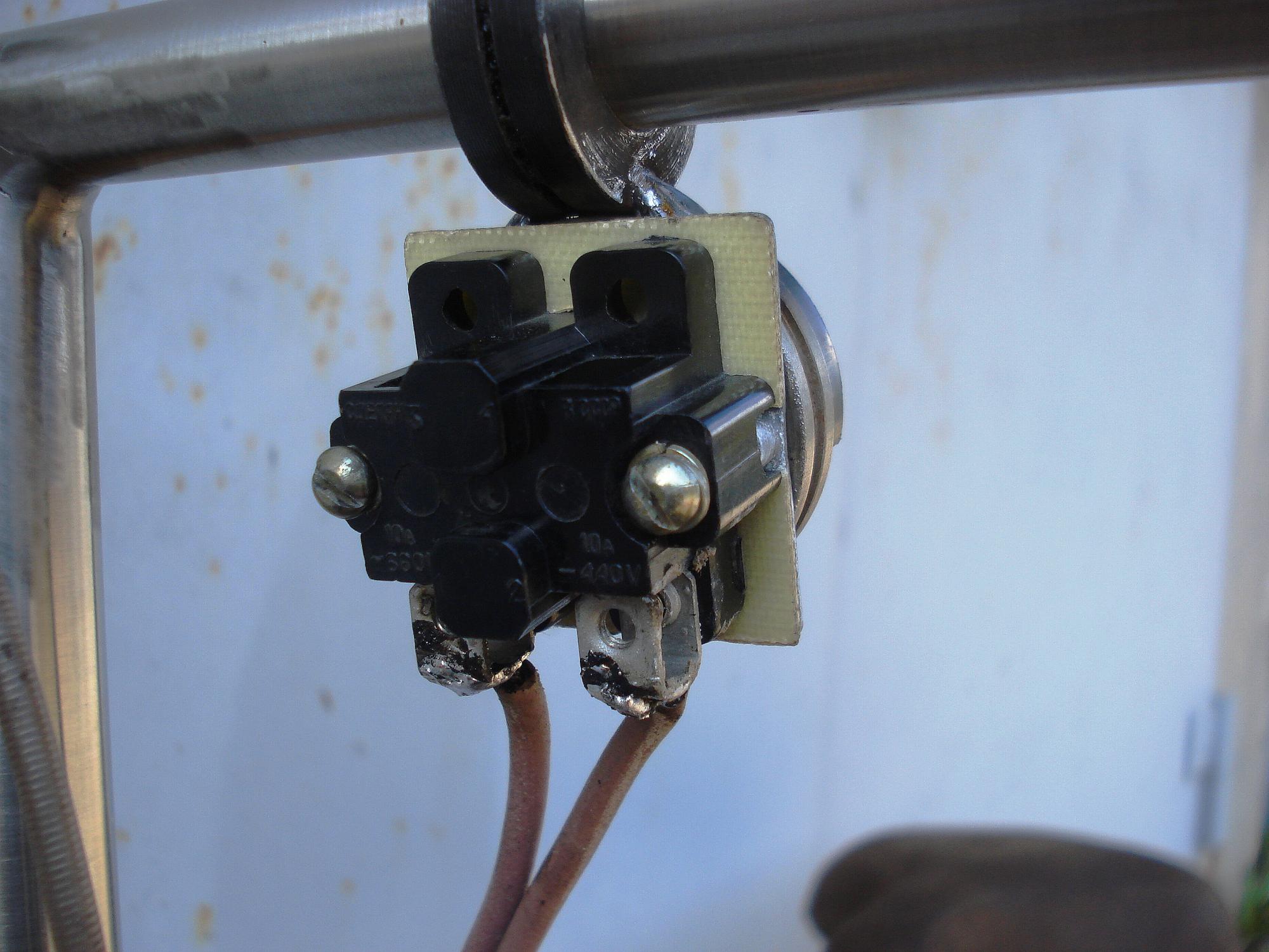

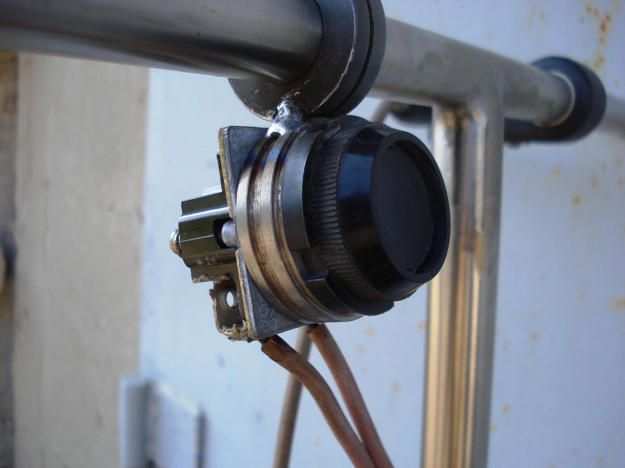

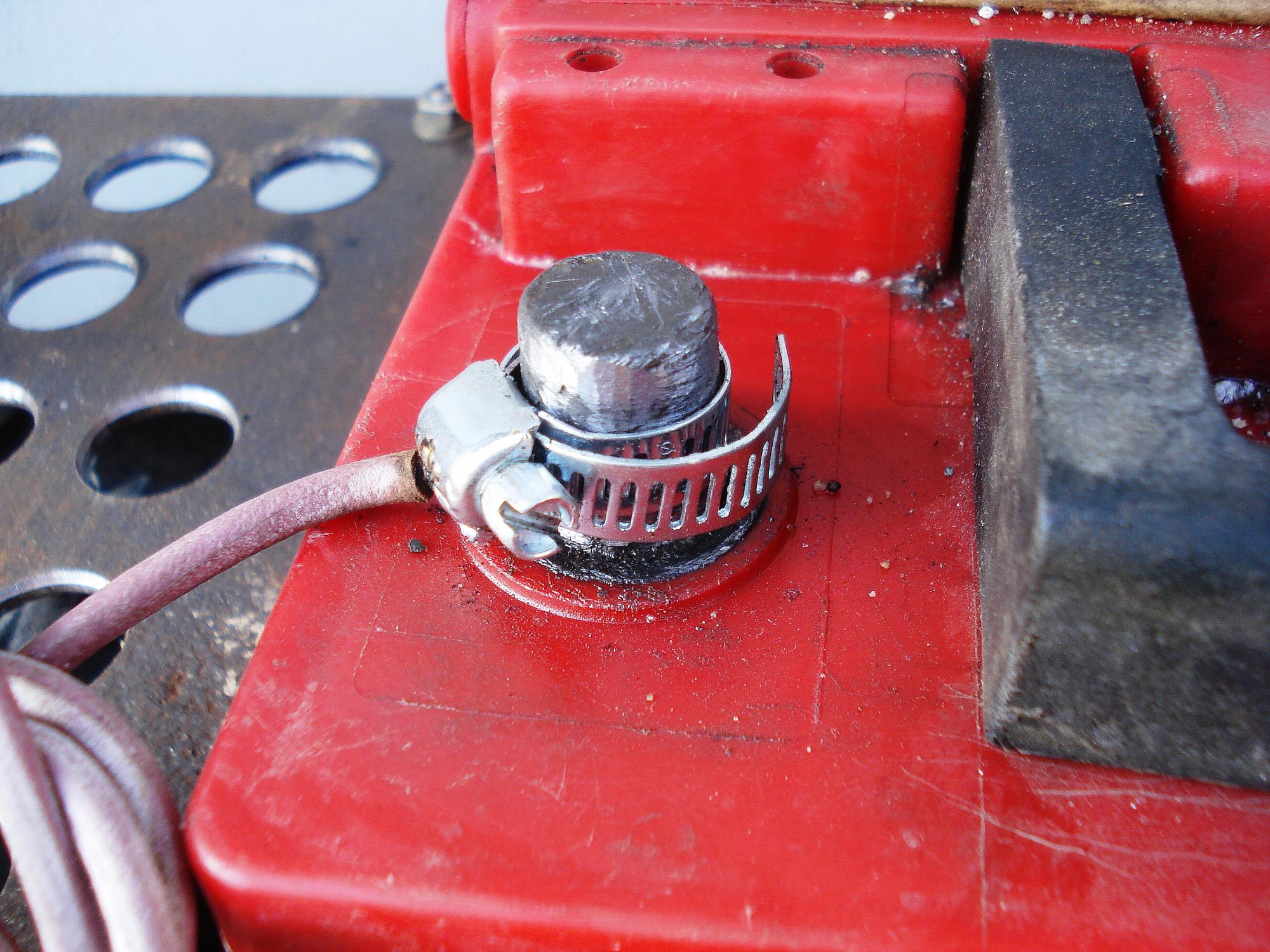

Выезд испытательный
Бюджетные клемы

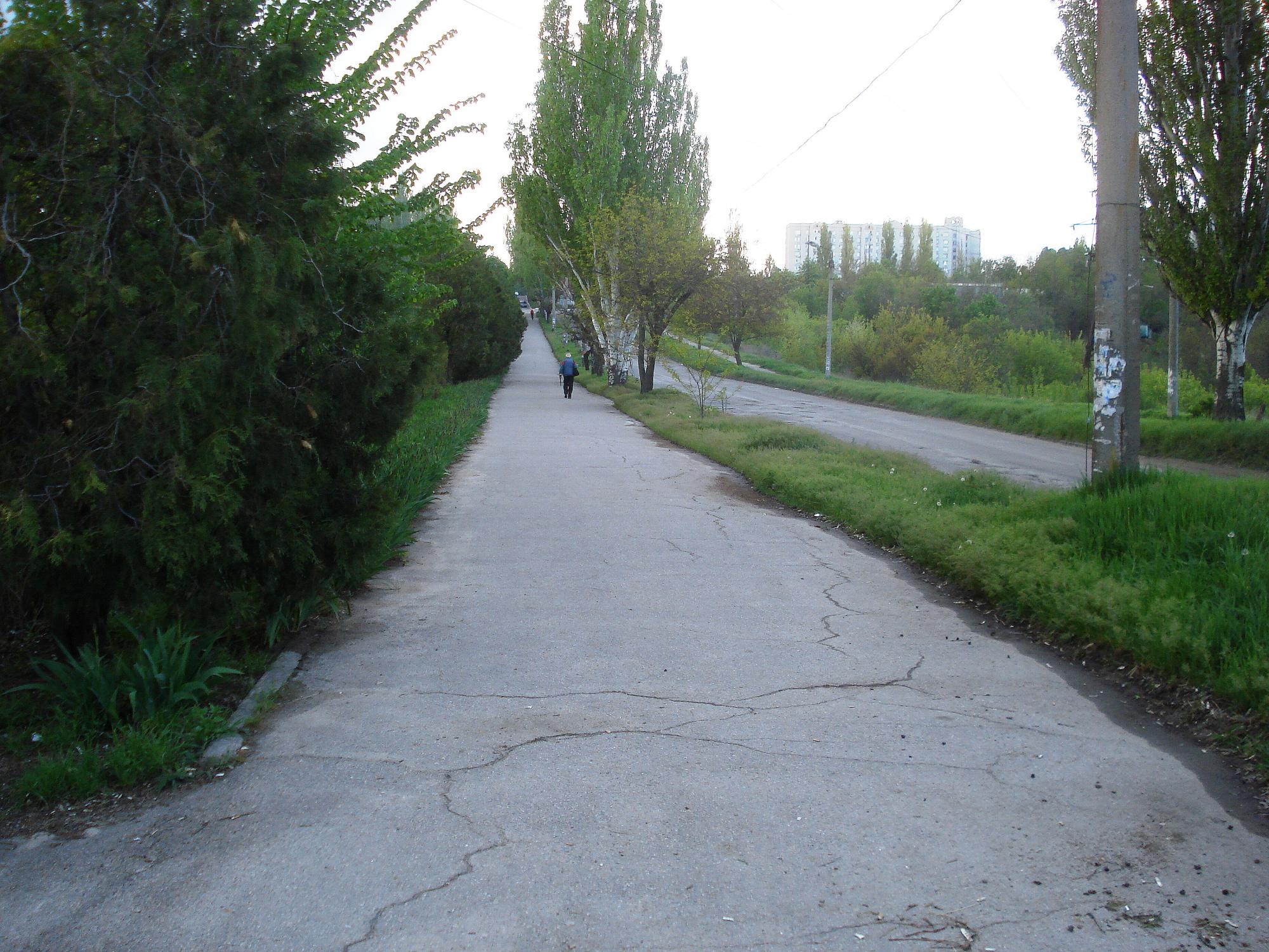

Юрген

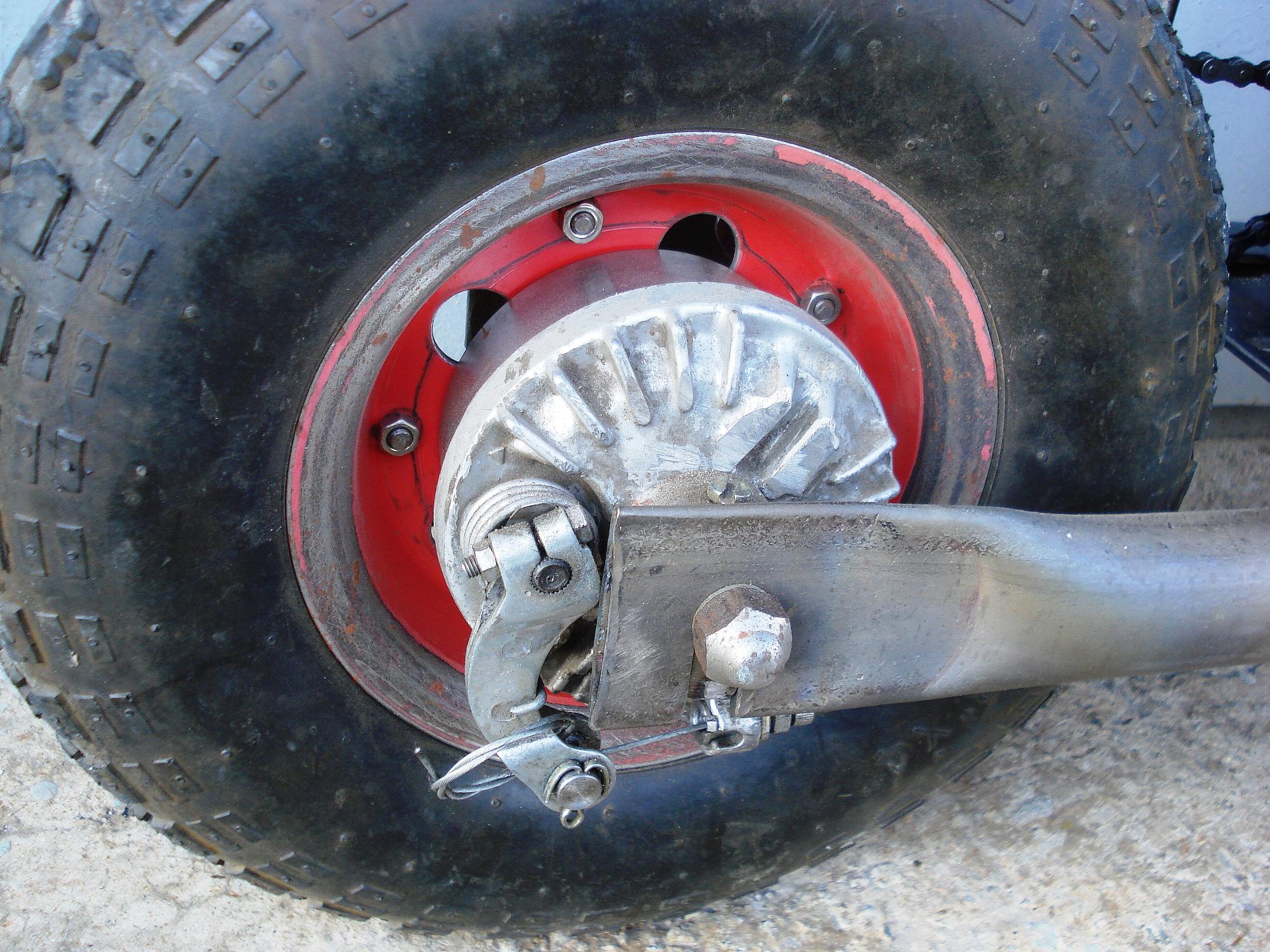

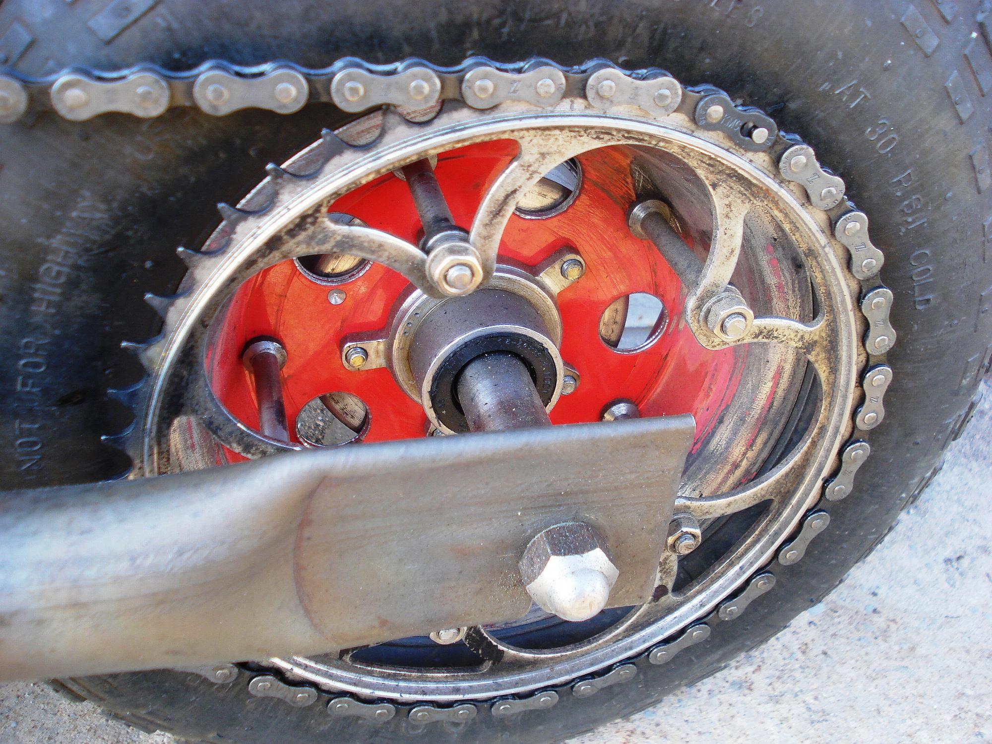

В эту затяжную горку  горбунок затащил меня довольно резво  - мой вес 100кг
Аккум по ёмкости неизвестно какой , на заряженном проехал приблизительно 15км ,слетала цепь несколько раз - потом пришлось натянуть сильнее = на ведомой небольшое биение по выработанным зубам , звук усилился , пока не слетата цепь - хотя шестерёнку поставил на 6 зубов , звук был тише намного .

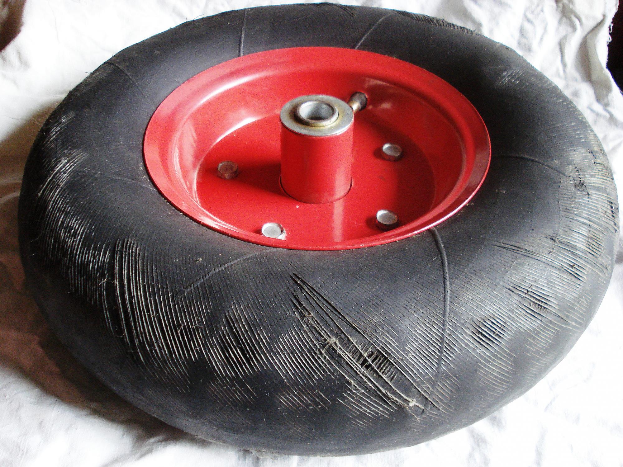

Юрген

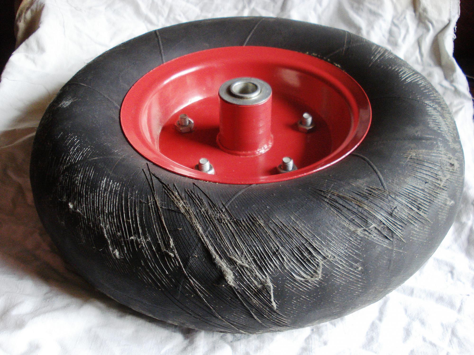

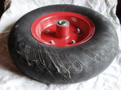

Вообщем  три ската на заднем колесе ...кирдык , один как хлопушка  ;-D , поскажите на эти диски имеется более путёвая резина - ?
Не поленился вывернул и накачал
И вопрос по Украине можно где купить путёвую резину -?

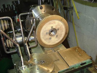

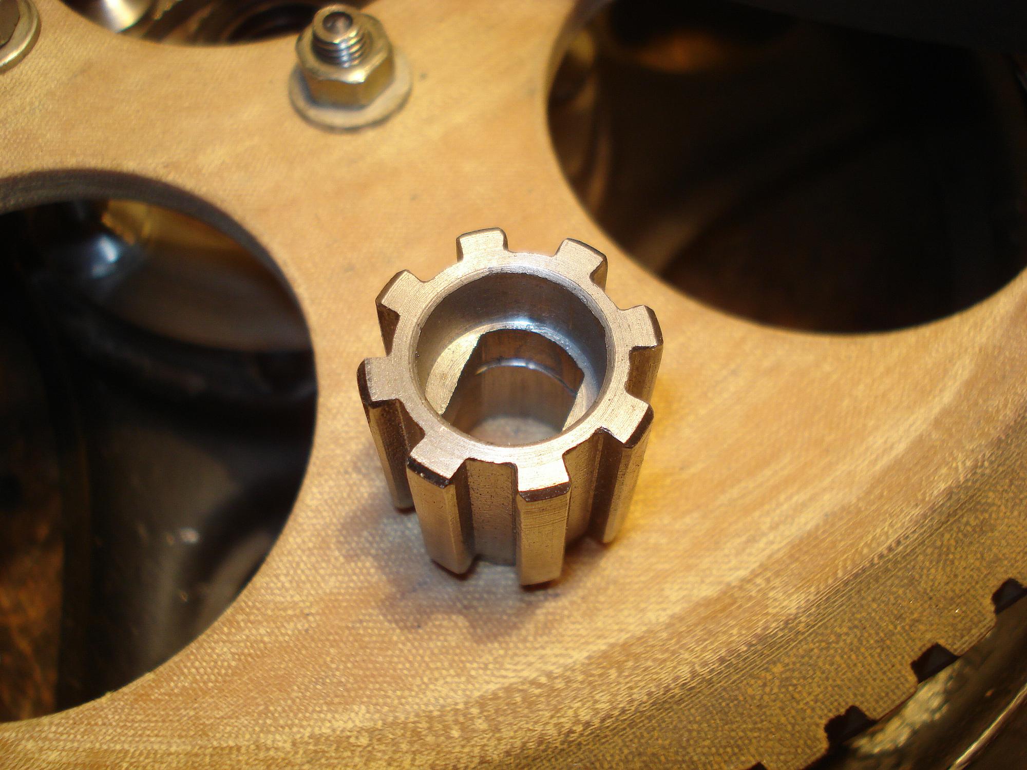

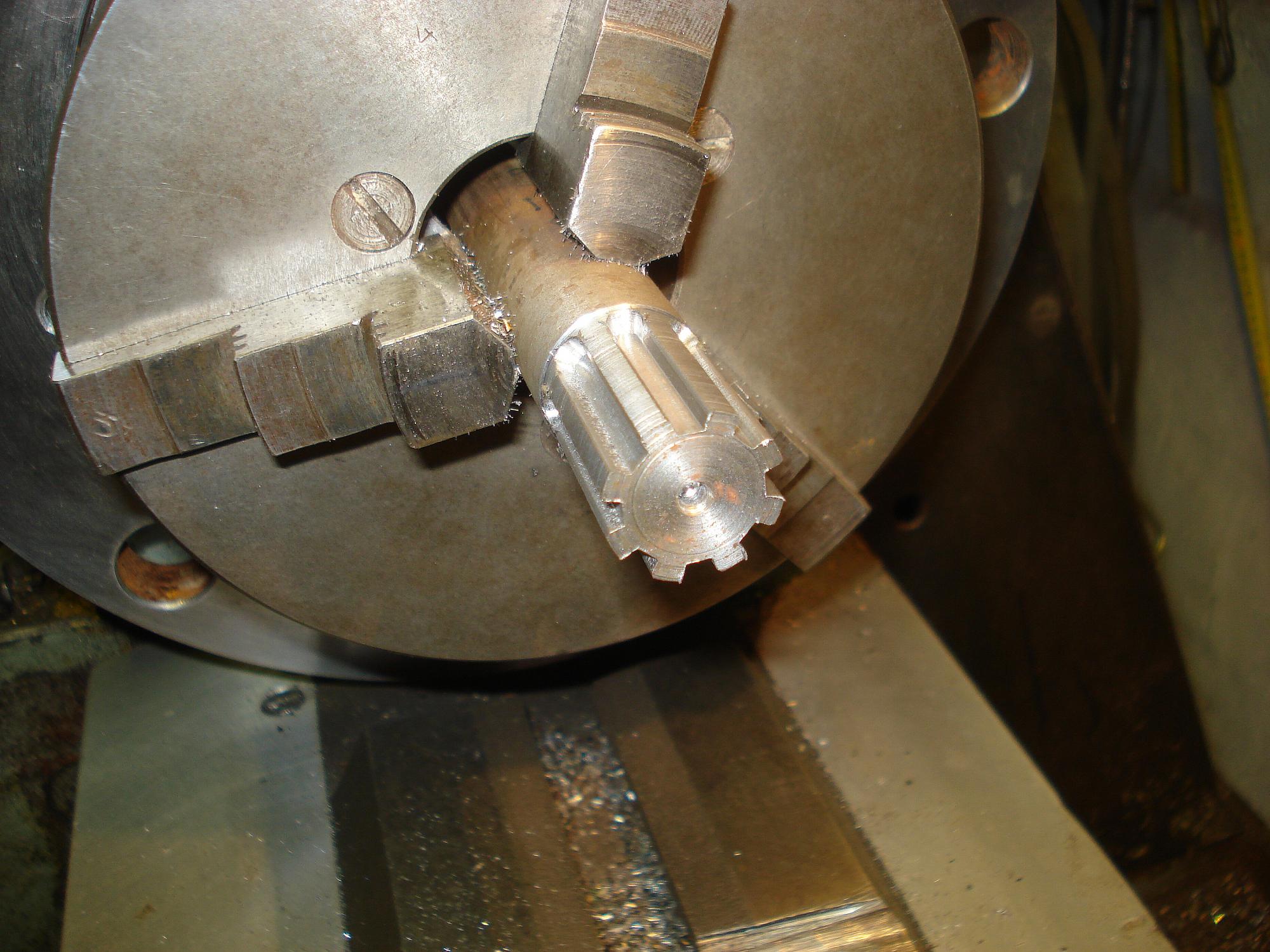

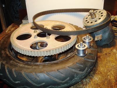

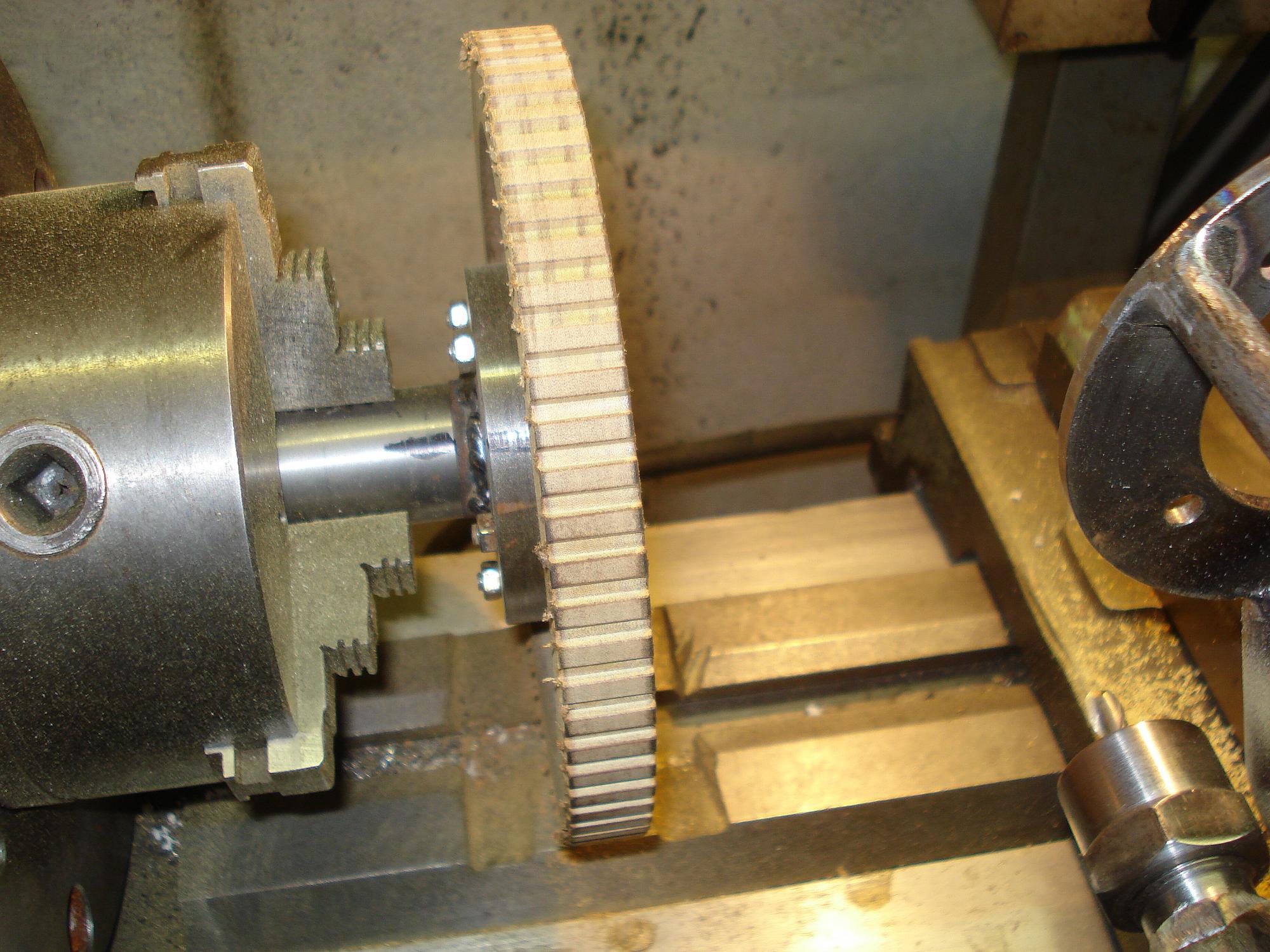

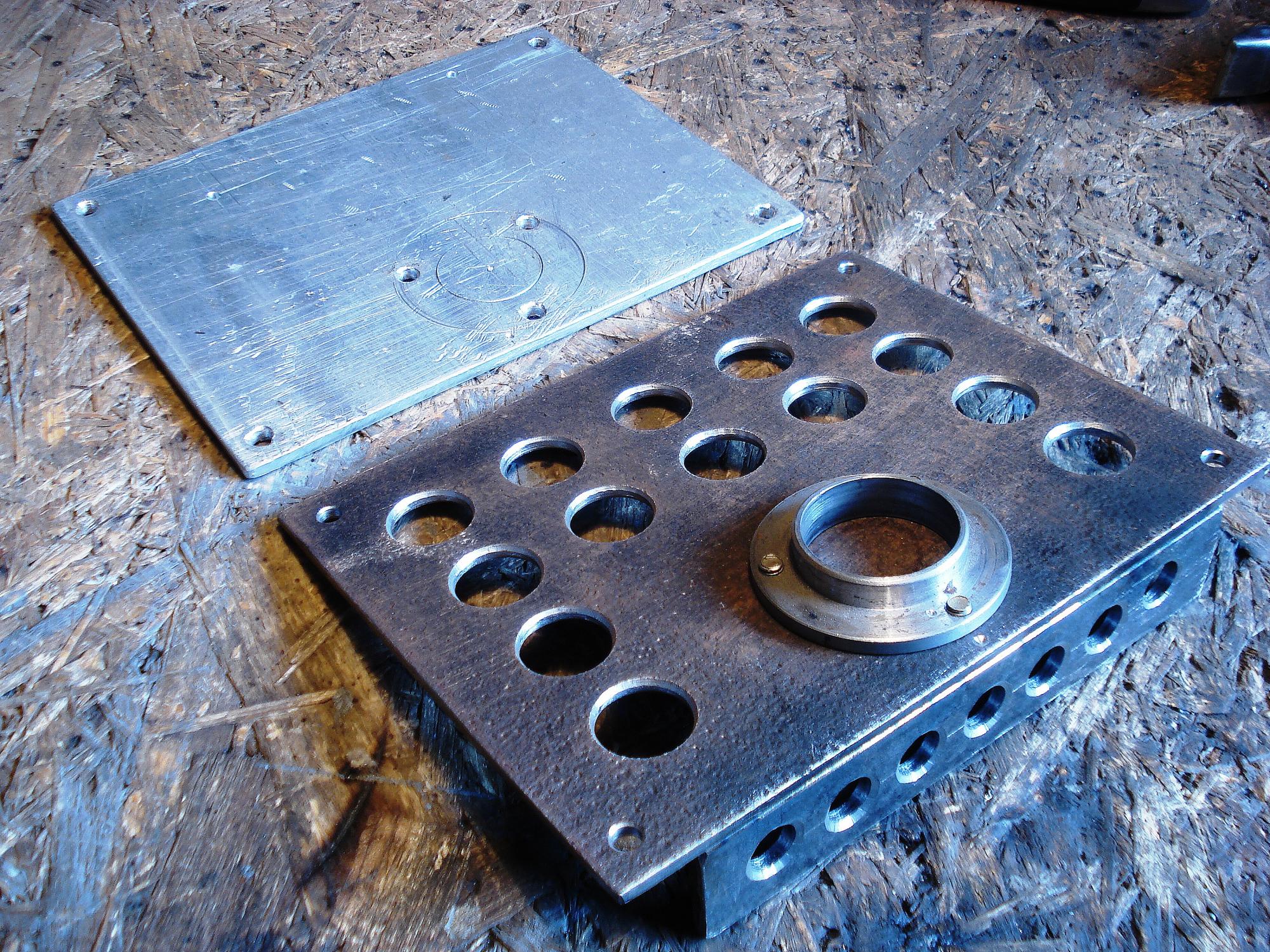

Отодвинут в дальний угол  - в связи с поиском хорошей резины ( оказывается это совсем не просто )   ..... и планирую переделать на ременную передачу   :-(    а это также не просто  -  изобретаю приспособу  для нарезки зуба  ( под зубчатый ремень  )   на токарном станке  ,  .....два знакомых фрезеровщика  отказались от нарезки зубъев ,  и делилка на станок нужна ... пытаюсь изготовить  :bw:
Юрген
Приспособа изготовлена и испытана  , на фото результат  ...

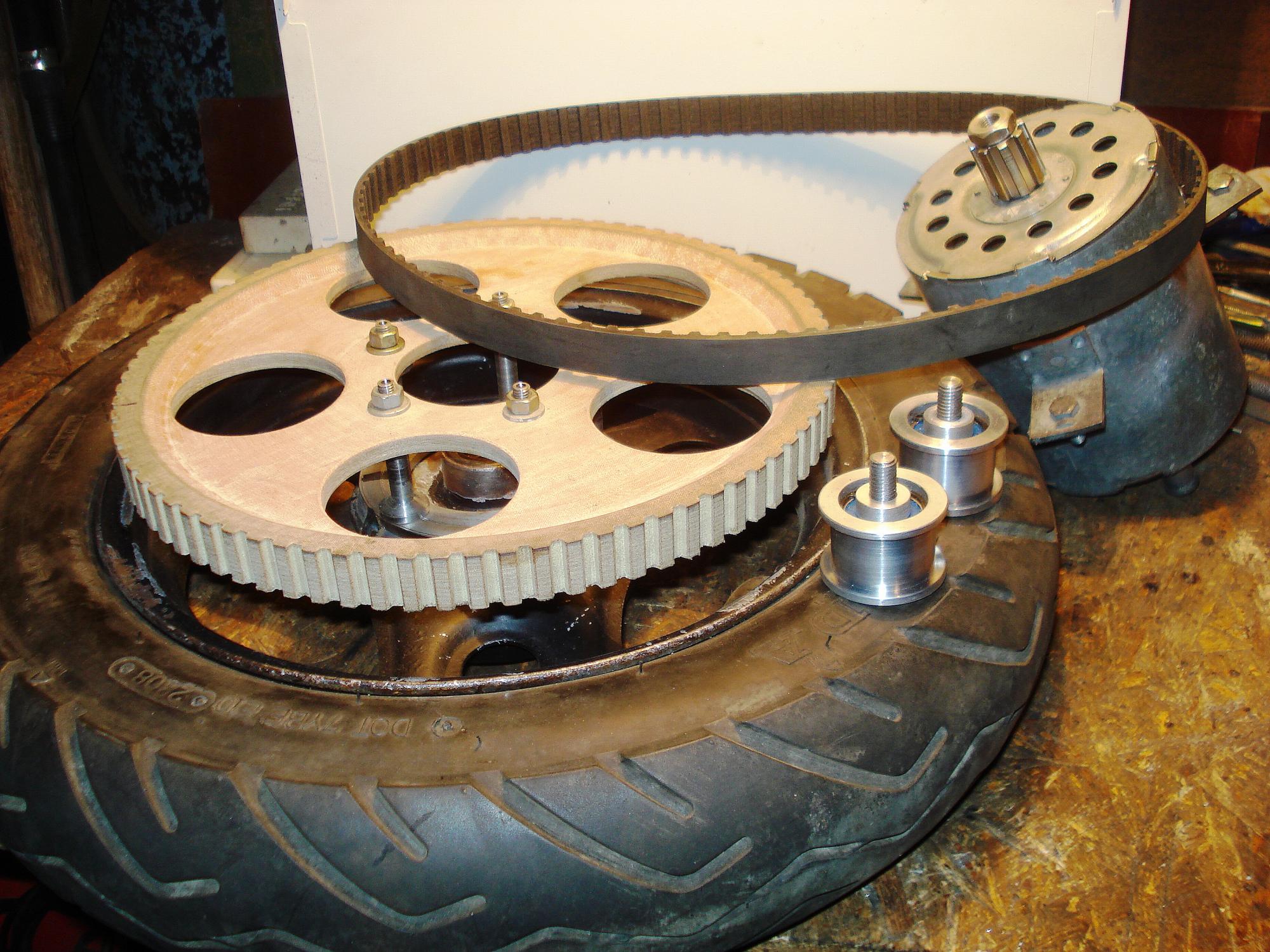

Потихоньку продвигается
12uu21
Цитата: 12uu21 от 21 Сен. 2015 в 07:56
Так ведь, резина от тачки!
Её же не хватит до вечера первого дня....
Про покрышки бабушка Ванга не ошиблась.... Давайте про ремень скажу: откуда вы его взяли, от ДВС ?
Там есть такой параметр наименьшая окружность, вокруг которой можно обернуть ремень - то что у вас в руках на фото, так для этих ремней делать нельзя!
Второй вопрос - передаточное число, напомните пожалуйста, сколько было на цепи и сколько стало на ремне?
Юрген
[/quote]  На цепи  было 6-48  , на ремне будет  8-72 или 8-83  , колёса во втором варианте будут  ( скутерные  10" )
