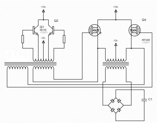

Собрал такую схему инвертора 12в\220в. Ток ХХ 0.5А. Завтра буду нагружать.

Попробуйте эксперементально высчитать кпд инвертора. Надо вводить регулятор выходного напряжения.
Linkov1959
#12
КПД инвертора очень высокий, я бы сказал рекордный, но это не принципиально. Мощность ХХ  500 ваттной дрели около 100вт, инвертора 6вт. Отсюда вывод, напряжение двигателя не критично, главное его  эффективность. Регулятор нужен, но не хочется трогать  отлаженный инвертор, можно поставить ШИМ после выпрямителя на одном ключе,  тогда уже точно получится электроудочка.  :-)

Дайте намоточные данные трансформаторов и номинал резисторов.
Linkov1959
Колечко ЗГ 14х9х5  , 6000-10000НМ. 36х2 витков в коллектор, 12х2 в базу, 28х2 выход. R =75ом и подтяжки для запуска 910ом.
Частота 14-16 кГц. Силовое 42х26х18 6х2 витков.
