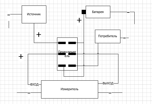

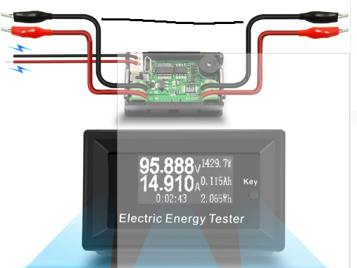

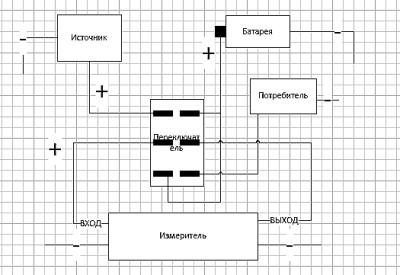

Не стал создавать отдельной ветки дабы не мусорить. Есть похожий по конструктиву измеритель, не подскажете можно ли сделать так как я указал на скринште?
ссылка на али... но не реклама)) такого измерителя уже нет...
https://www.aliexpress.com/item/DC-Voltmeter-100V-15A-LCD-display-monitor-tester-Current-Meters-Charger-voltage-ammeter-battery-power/32732985387.html?spm=a2g0s.9042311.0.0.27424c4dcDj9fa

Возле правого зелёного разъёма, у верхней его части, куда вставлен чёрный провод, в плату впаян чёрный прямоугольник. Это резистор датчика тока.  Судя по дорожкам на плате, он левым своим контактом подключен к левому чёрному проводу, а правым своим контактом подключен к правому чёрному проводу. Если кинуть нарисованную перемычку, она замкнёт этот датчик тока. И амперметр будет показывать 0.
Shadow59
#478
Вот вы глазастый)) я, в принципе, это уже в живую увидел)) но почему так происходит мне понятно не было... я не так чтобы электрик :ah:
А не подскажите есть возможность соединить " - " чтобы схема работала. Предполагается что тумблер переключает с заряда батареи на ее разряд?
Slavemaster
[user]Shadow59[/user], замените в схеме "+" на "-", чтобы плюс стал общим для всех приборов - тогда будет работать.
