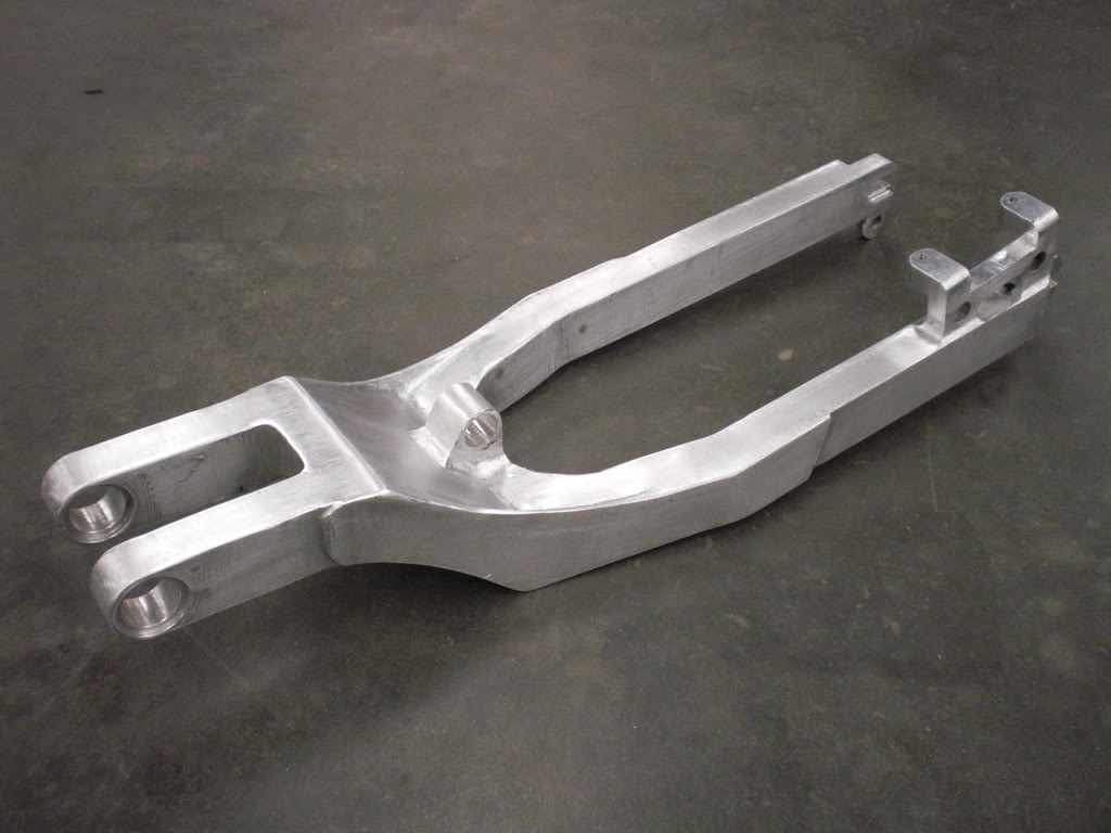

[user]*[/user], К сожалению [user]ferum[/user], прав. На коленке технологичный продукт из карбона не сделаешь, мелкие, не нагруженные детали без проблем. Той же инфузией, можно сделать дома/в гараже. Можно даже без инфузии, деталь будет менее прочная и тяжелая и для придания вида законченного изделия придется долго над ней потрудится. Для действительно правильного изготовления детали из композитов, любого типа, нужны большое давление и температура. Если сможете сами сделать автоклав и пресс  ;-D, получите отличное изделие.
Проблема нагруженных деталях, в сопряжении карбона и алюминия допустим как самого популярного материала для этого. В точках крепления, особенно при перепаде температур, алюминий и карбон имеет разный коэффициент теплового расширения. Что в таких точках происходит, даже если мы их "сварим" надежно, думаю объяснять не нужно. Это не значит что деталь развалится, но проблема есть.
У меня есть мото\вело карбоновый, для себя сделал фрезерованный маятник из алю 7075, он немного тяжелее, но надежней. Для меня. Хотя ничего не мешает сделать композитный.
MaF
Маятник цельнофрезерованный или только дропауты?
Фото можно?

Маятник красив. Скока стоит?
horrorlv
[user]MaF[/user], Заказывал на стороне, вес не помню.
[user]*[/user], Тех кто сможет такую деталь сделать качественно, вы можете пересчитать на пальцах однОй руки. Цена будет ~3000Eur, можете сделать матрицу будет значительно дешевле.
Алю сделан в ед. экземпляре, не на продажу.
