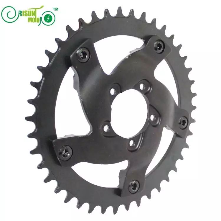

Камрады,  ищу звезду 42т с кривым чейнлайном (которые продаются на али) , можно просто звезду без паука которым крепится к мотору, может у кого завалялась?
ace8927
Тоесть вы ищите обычную довольно распространенную 42 звезду для не менее распространенного крепления BCD130 ,я правильно понял?
Tymmmi
[user]ace8927[/user], именно от бафанг,  которая железная 42т )
Вот как на фото только зубчатая часть

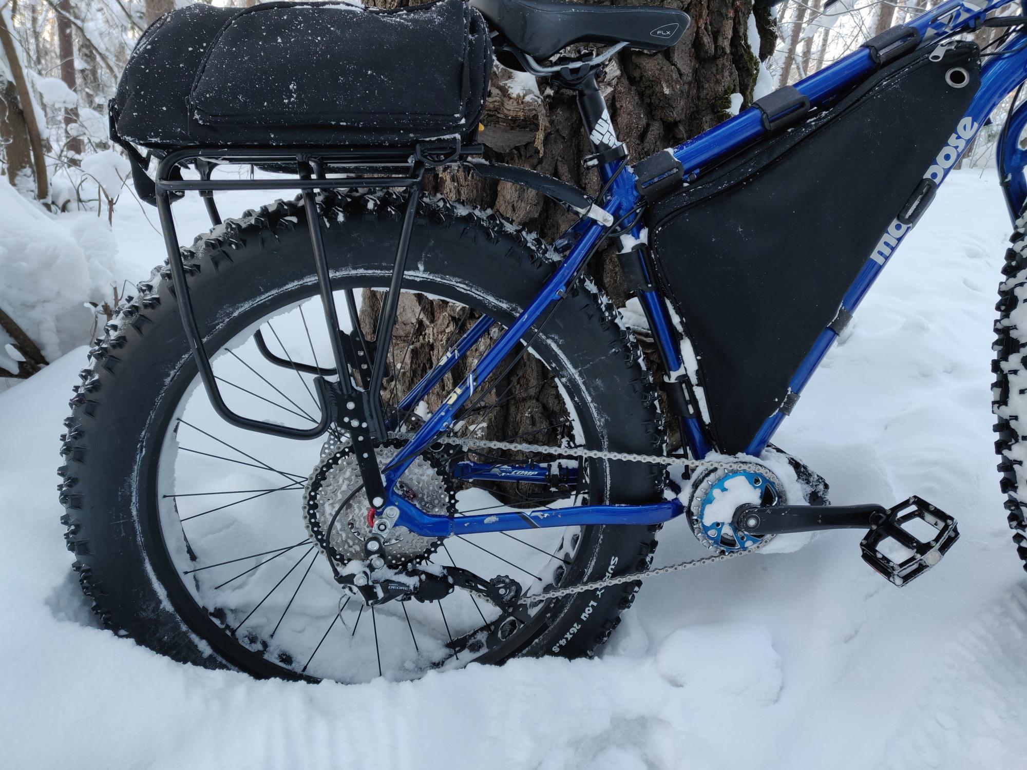

А я в последнее время,  после покупки кассеты 11-50, постоянно юзаю 42-ю эклипс, хотя 30-я тоже есть.  Такой комплект звезд обеспечивает очень высокую "тракторность" и, в тоже время, позволяет уверенно разгоняться до 40-45 кмч
На этом видео можно оценить универсальность такой комбинации звезд:
