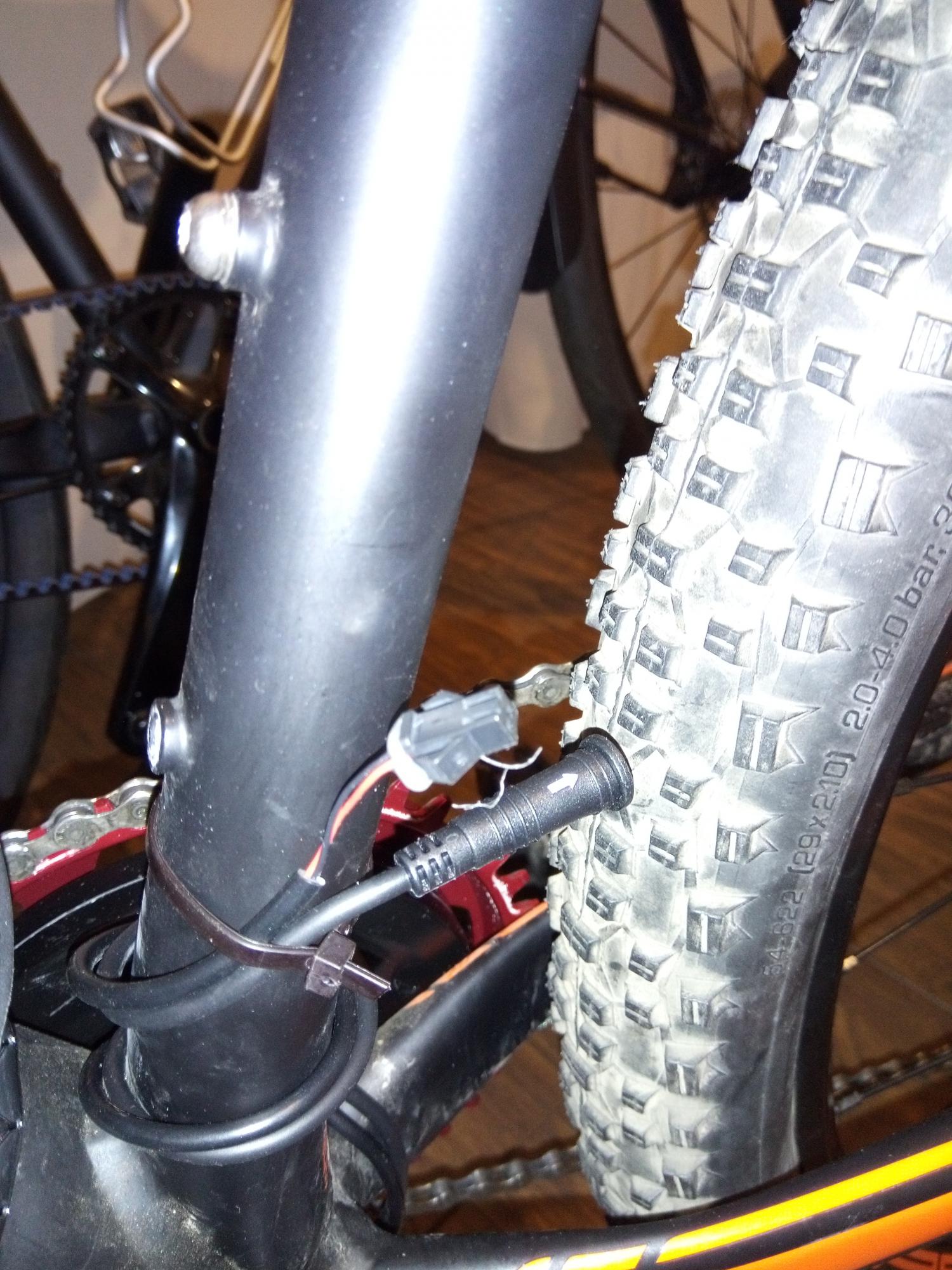

Провод с фишкой -speed sensor имеете ввиду? Если он то ставится на раму, магнит на спицу, и напротив него speed sensor для считывания показаний скорости. Без этого сенсора движок будет работать только около 10 минут и потом отключаться.
с shift sensor  понятно нафиг не нужен
speed sensor поставил
а помимо его идет еще тонкий двухжильный проводок из мотора с открытой фишкой
это для чего?

Цитата: tunt от 26 Янв. 2019 в 12:36а помимо его идет еще тонкий двухжильный проводок из мотора с открытой фишкой
это для чего?
так для чего нужен этот проводок?
и еще вопрос кто какую фару и как поключал к этому мотору?
можно ссылку на хорошую фару
dengor2
Цитата: tunt от 27 Янв. 2019 в 13:39так для чего нужен этот проводок?
Питание для света на 6 вт.

Цитата: dengor2 от 27 Янв. 2019 в 14:18Питание для света на 6 вт.
6 вольт вы имели ввиду?
dengor2
#1773
Я ошибся. Инструкция на BBS HD говорит "Light function: DC [b-b]500mA/6V[/b-b] headlight & rearlight". Значит, получается 3 вт. :ку:

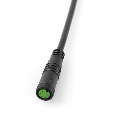

и еще вопрос кабель к которому ручка газа и дисплей подключается имеет два разъема под концевики тормоза
но я их не подключал
можно ли докупить отдельно кабель этот без разъемов для датчиков тормозов?
можно ссылку на такой если есть

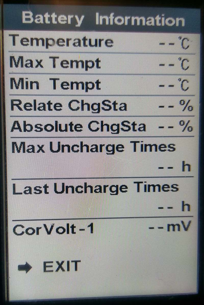

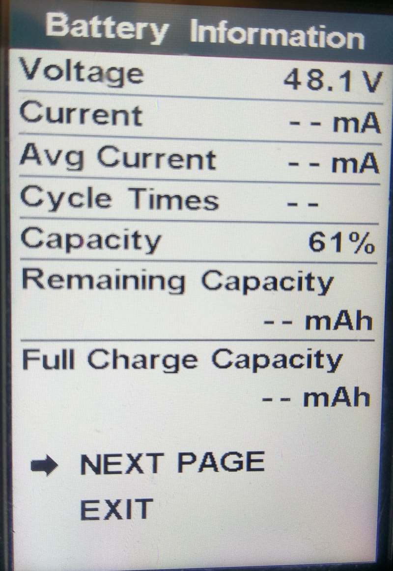

Ann-Nihill
Подскажите ещё по дисплею 850С
как "оживить" информацию о батарее вместо прочерков есть возможность получить цифры?
