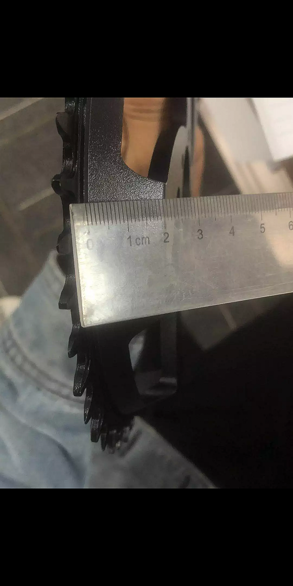

Tymmmi
[user]Андрей3[/user], А эта звезда по ссылке только на 44 ?  Можете сделать фото с торца? На али не понятно какой чейнлайн
Андрей3
К сожалению, да :( Только на 44 зуба на 42 таких нет. Фото с торца сделать пока не могу, т.к. заказал ее только вчера и придет она ко мне недели через три. Насчет чейнлайна: толщина металла на фланце крепления к двигателю 6 мм, заявленная высота звезды 22мм, офсет получается 22-6=16 мм такой же как у стоковой стальной. Я ее купил по трем причинам:

Tymmmi
[user]Андрей3[/user], чет без фото боюсь ее покупать, вдруг китайцы наврали и получится кривой чейнлайн..
Андрей3
#1882
Врядли, они ее давно продают. Она год назад появилась, ее много кто купил. Поначалу продавали только с новыми комплектами. А сейчас продают отдельно и на нее хорошая скидка, я собственно потому и взял.
А насчет чейнлайна, давно посещают мысли выкинуть из кассеты пару самых мелких звезд 11 и 13, сдвинуть кассету наружу а  отсутствующие звезды компенсировать проставками. Останется шесть передач но зато можно будет нормально пользоваться самыми большими звездами без боязни их согнуть на полном газу яростно педалируя в крутую горку.
Tymmmi
Достал фотки :) норм, можно брать. Взял эту звезду и кассету шимано hg400 11-36.
Андрей3
По фоткам там ширина может быть даже больше заявленных 22-мм  :wow:
