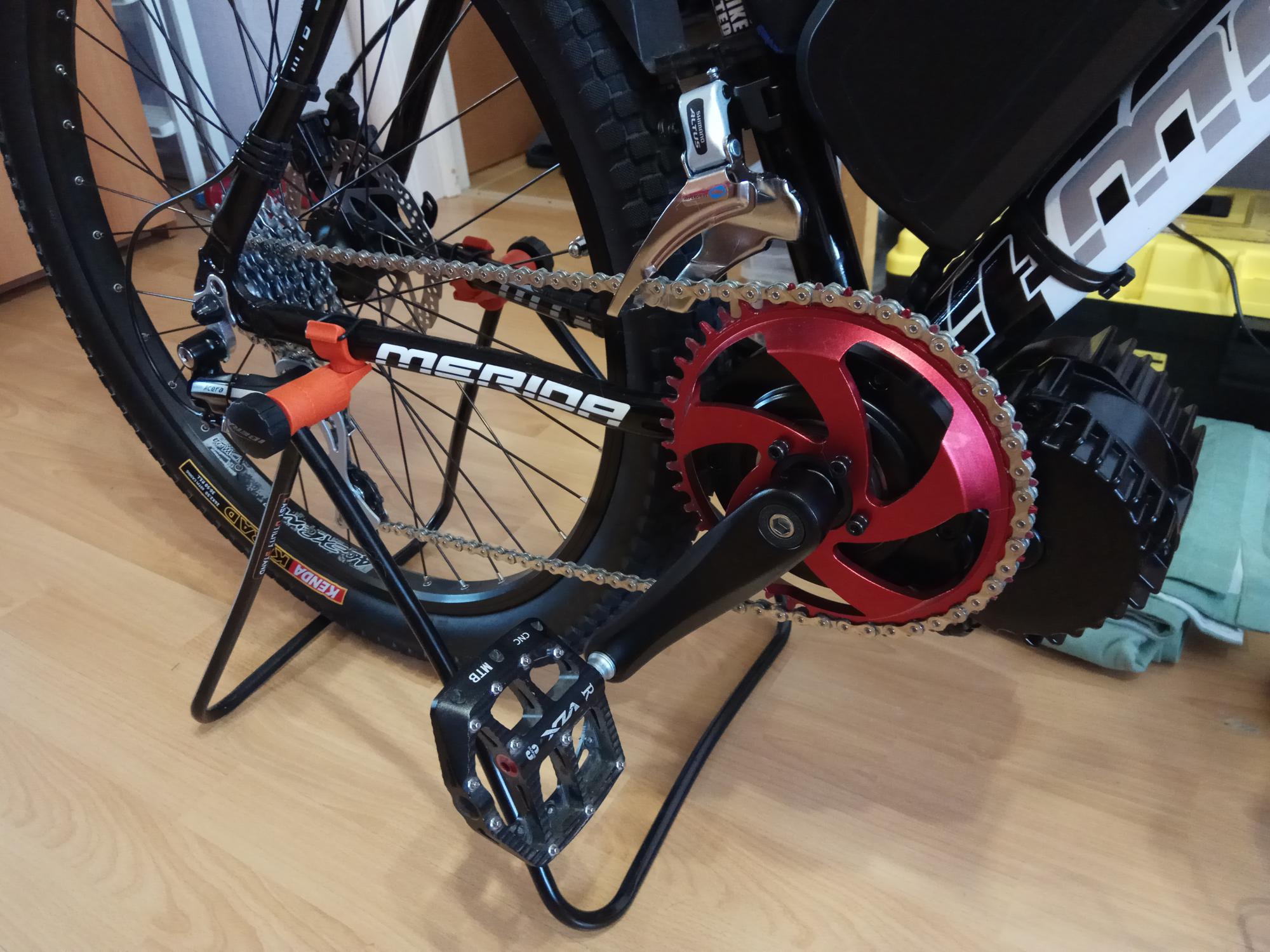

Цитата: Tymmmi от 14 Май 2019 в 06:28Отвратительный магазин. утверждают что это правильная звезда. открыл спор, али просит вернуть звезду обратно и только после подтверждения продавцом получения - вернуть деньги. кидалово..
К слову, я брал у этого https://www.aliexpress.com/item/2019-Hot-Sale-New-Design-44t-Aluminium-Alloy-Chainring-For-Banfang-Bbshd-Mid-Drive-Motor/32880968402.html?spm=a2g0s.9042311.0.0.5e6b4c4dlcBo6o.
Я пока доволен. Оффсет 23мм.
А так да, китайцы любят включать дурака, добивайтесь хотя бы частичного возврата денег.

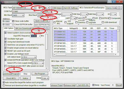

Мануал и софт залил сюда https://electrotransport.ru/index.php?action=downloads;sa=view;down=1019
Софт для прошивки и мануал (мануал я немного подредактировал для понятности) взят с зарубежного форума, ссылку я давал выше.

dengor2
[user]Andrey77[/user], не совсем ясно, что такое "Input IRC frequency to 18.432 Mhz"
Andrey77
Цитата: dengor2 от 15 Май 2019 в 00:57не совсем ясно, что такое "Input IRC frequency to 18.432 Mhz"

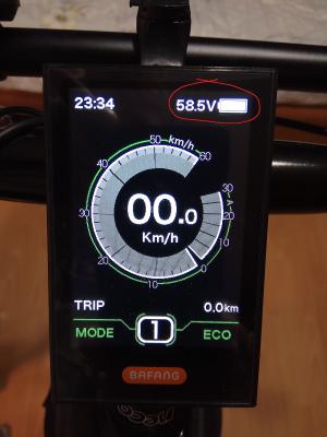

Прошили с [user]Andrey77[/user] мой вел китайской прошивкой. Мои проблемы это не решило, но показатель уровня заряда батареи стал вести себя более правдоподобно - факт. Максимальное значение ампер при чтении прошивки упало с 30 до 28. Завтра попробуем американскую прошивку. Как стало ясно из их названий: китайская прошивка написана в марте, а американская - в апреле.
Сегодня заряжу батарею до максимума - погляжу, может и у меня овервольтаж выскочит...

Единственная проблема с которой пришлось столкнуться, это ошибка в STC,  ругалась на необходимость новой версии. Пришлось качать stc-isp-15xx-v6.86q
С ней проблем не возникло.

Не знаю, может - было: китайцы прислали мануал от с18. От того, у которого есть ECO и SPORT мод.
STERN FORCE 2.0 (29"), BBSHD 52v (17,5Ah) + C18, 28t front, 11-50t back
Андрей3
Ну поясните мне кто-нибудь, что это за режимы ECO и SPORT. В чем между ними разница, кроме цвета на экране.
Я уже запарился гуглить, и в мануале объяснений ноль.
untley
Цитата: Андрей3 от 17 Май 2019 в 08:59
Китаец убеждал меня, что в этом проблема потери мощности (у меня нет этих режимов :laugh:). Соответственно, думаю - это ограничитель мощности.

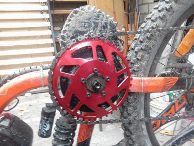

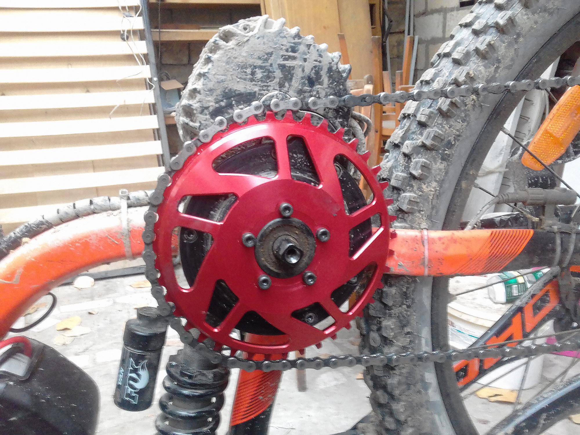

Здравствуйте всем !
Купил на али алюминиевую звезду на 42 зуба за 5000 рублей.
https://ru.aliexpress.com/item/Free-shipping-New-Red-42T-chainring-for-8fun-48v1000w-BBSHD-motor/32788369803.html?spm=a2g0s.9042311.0.0.5d5f33edD0IsVH
При установке выяснилось,что шаг звезды не соответствует шагу цепи.Цепь SRAM PC 1031.
Кто нибудь сталкивался с такой проблемой ?
Цепь новая,не растянутая.
Я пробовал одеть на эту звезду разные цепи.Идеально на неё садится только самая дешёвая цепь от велосипеда Стелс.Но такая цепь не подходит к моей кассете Sram PG-1030, 11-28T, 10 sp
dengor2
Цитата: Амаяк1 от 17 Май 2019 в 20:43Цепь новая,не растянутая
Новая? Из коробки? Фото не очень хорошее, но НОВОЙ цепи не видно.
acyd
[user]Амаяк1[/user], проблема не в шаге, а в ширине пина цепи, не садится нормально, слишком широкая звезда и при этом не нарроу вайд(чередуется толщина зуба). чисто под 8-9ку. бейте по шапке китайца, у него в описании не указана толщина и типы трансмиссии
