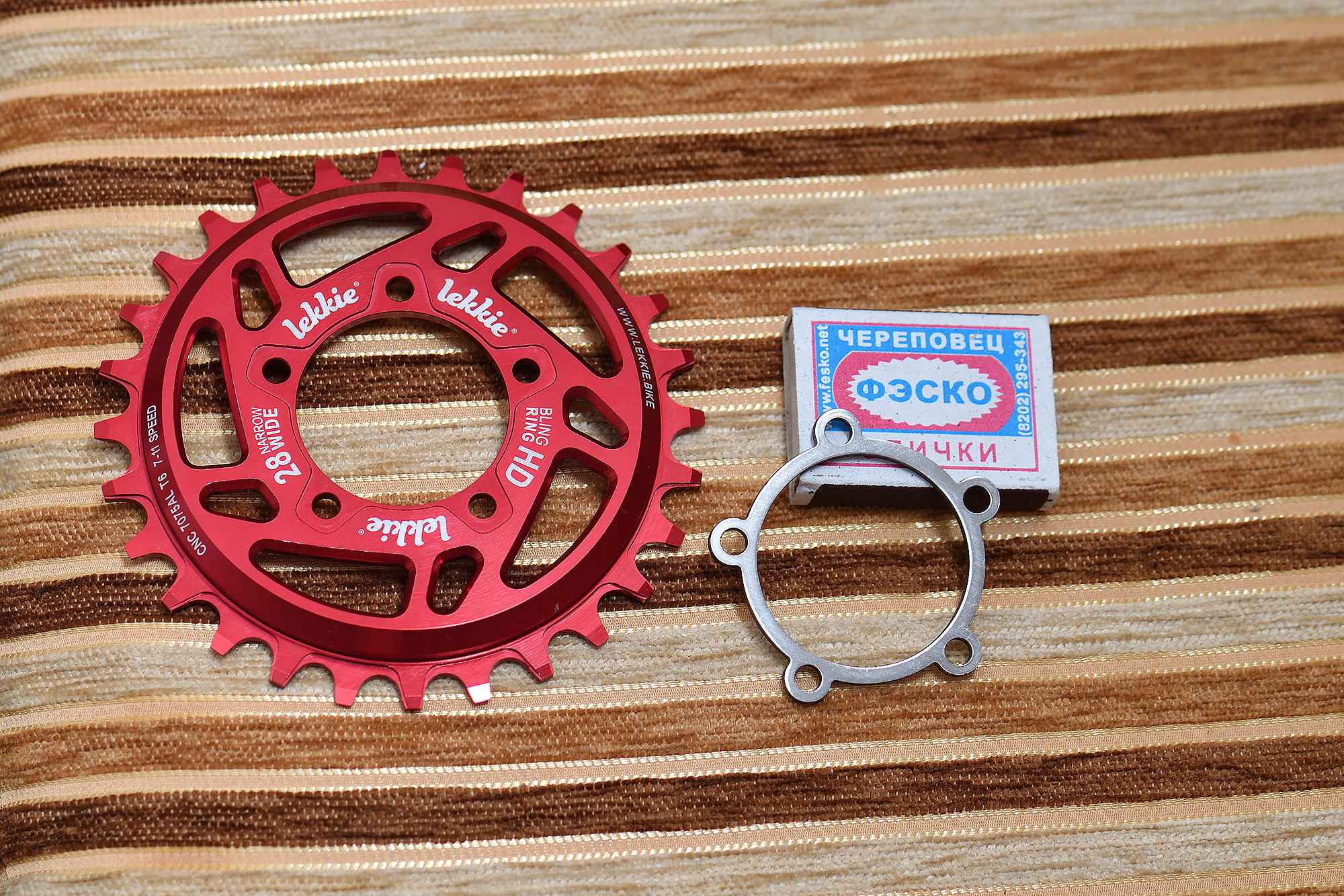

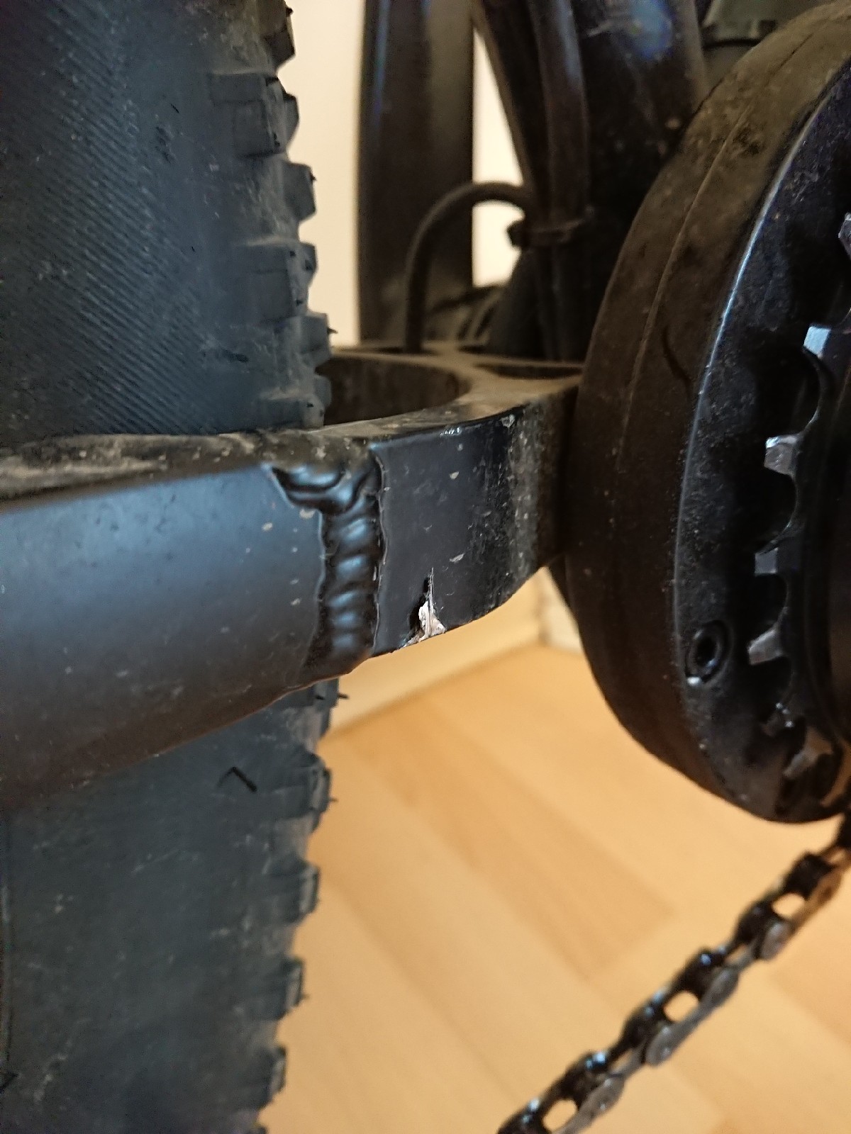

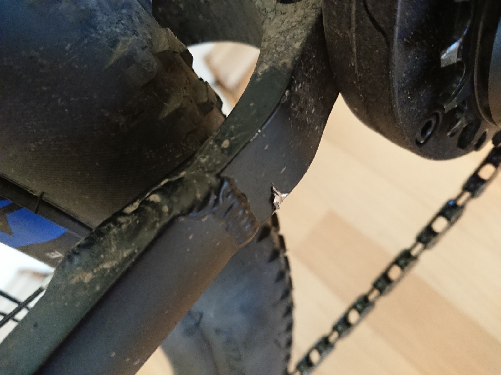

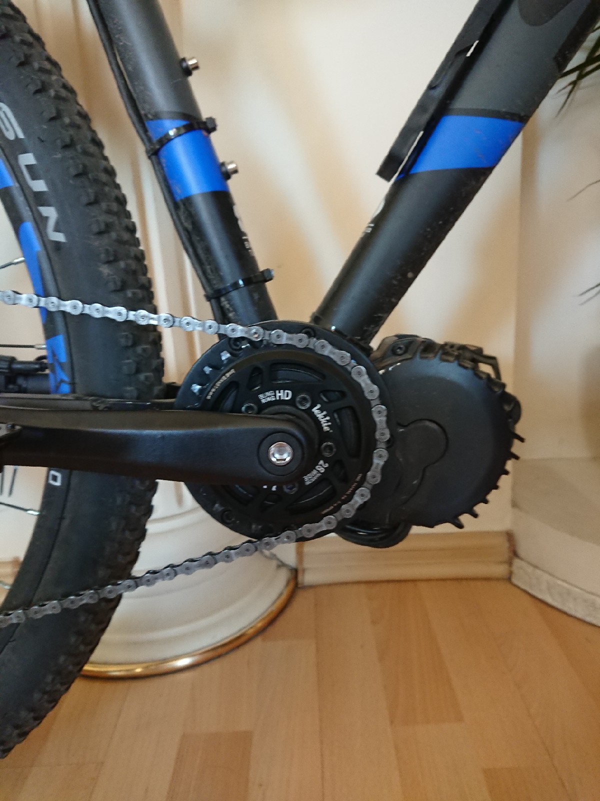

untley

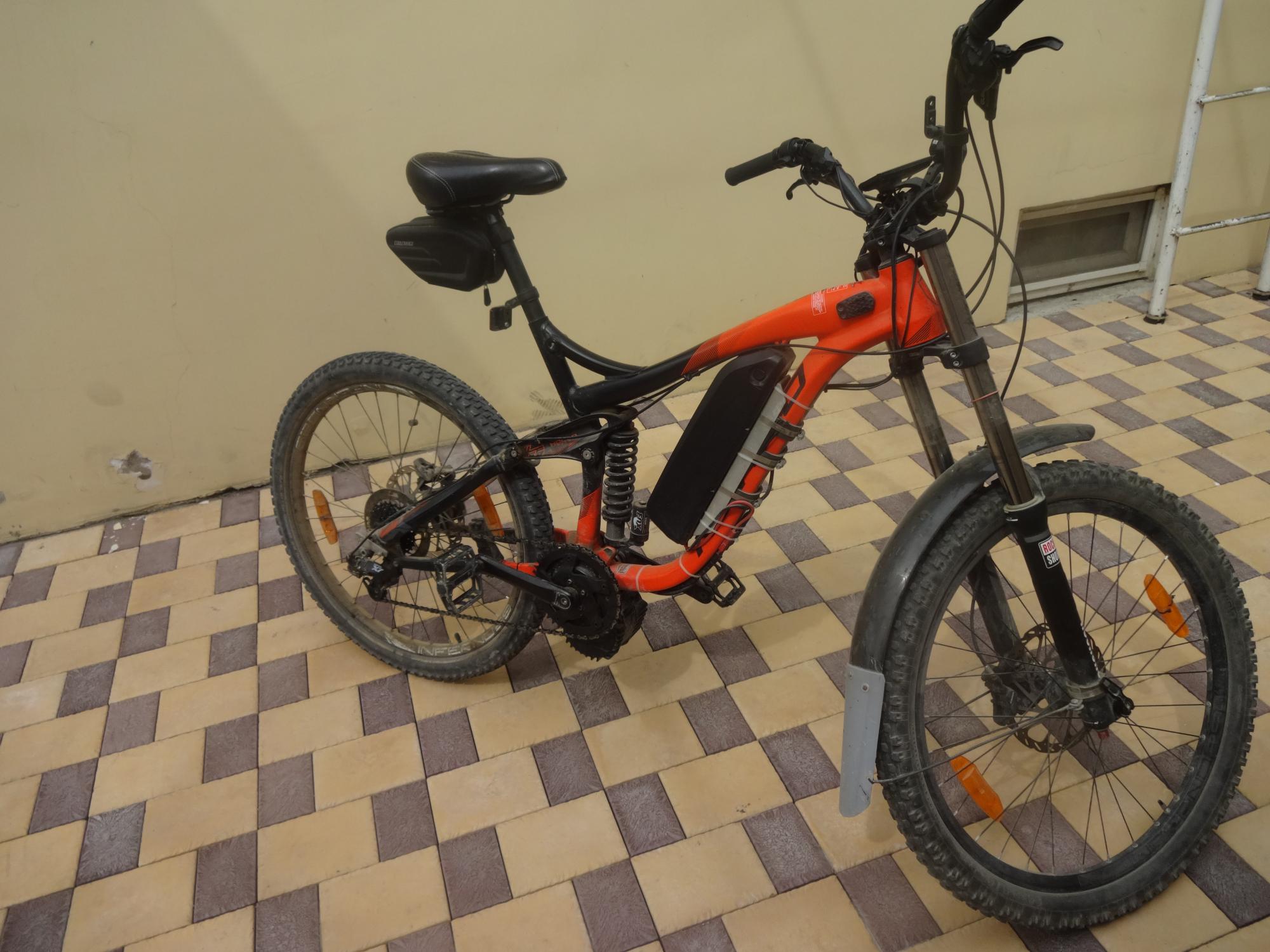

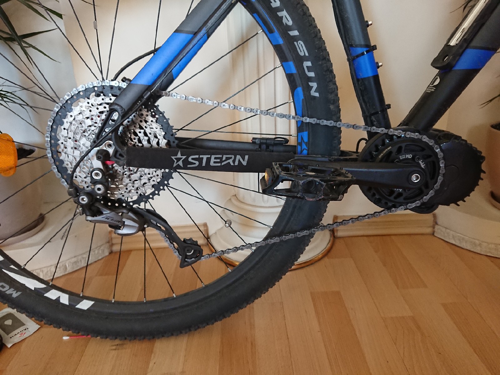

Сегодня, наконец, поставил 28т вперёд, потому, отвечаю на свой вопрос сам:
Максималка колеблется у 53км/ч на 29" колесах.
Первые четыре передачи стали попросту "функциональными", т.е. например, на 2 передаче я легко поднялся на 40% уклон на 2,5 амперах. Бодро так поднялся.
Чейнлайн вышел в идеальное положение с последними 4 звездочками, которые, кстати, тоже обрели смысл своего присутствия в кассете, ибо 53 км/ч - это только на 11т звезде сзади (считай, 9 скорость).
Родная 46т звезда в УЖАСном состоянии. Какие-то зубы погнуло, какие-то несильно сточило - но это пол беды... Эта сволочная звезда пилила мне раму (см. фото под сполером).
STERN FORCE 2.0 (29"), BBSHD 52v (17,5Ah) + C18, 28t front, 11-50t back

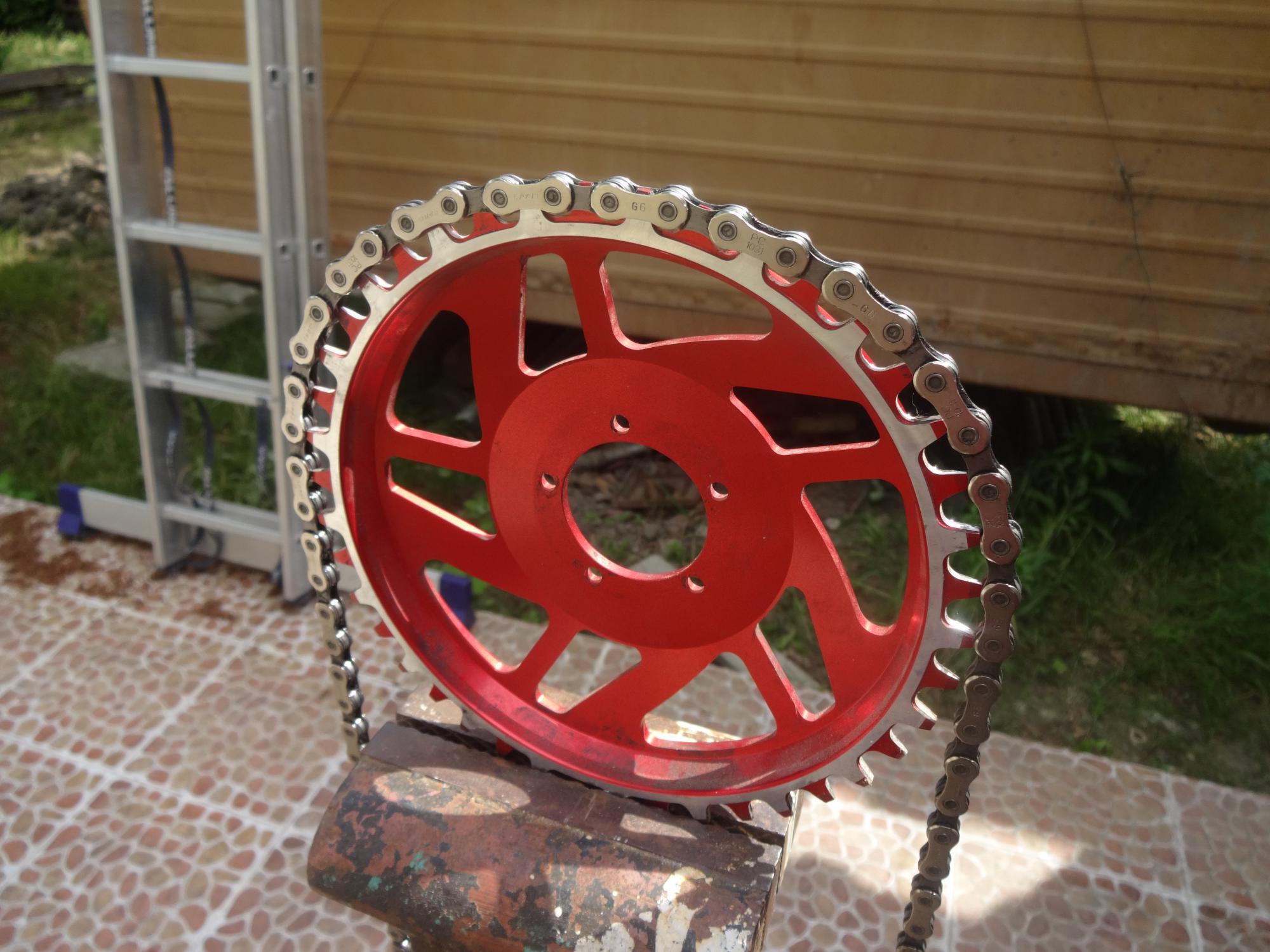

Амаяк1
Цитата: acyd от 17 Май 2019 в 21:18

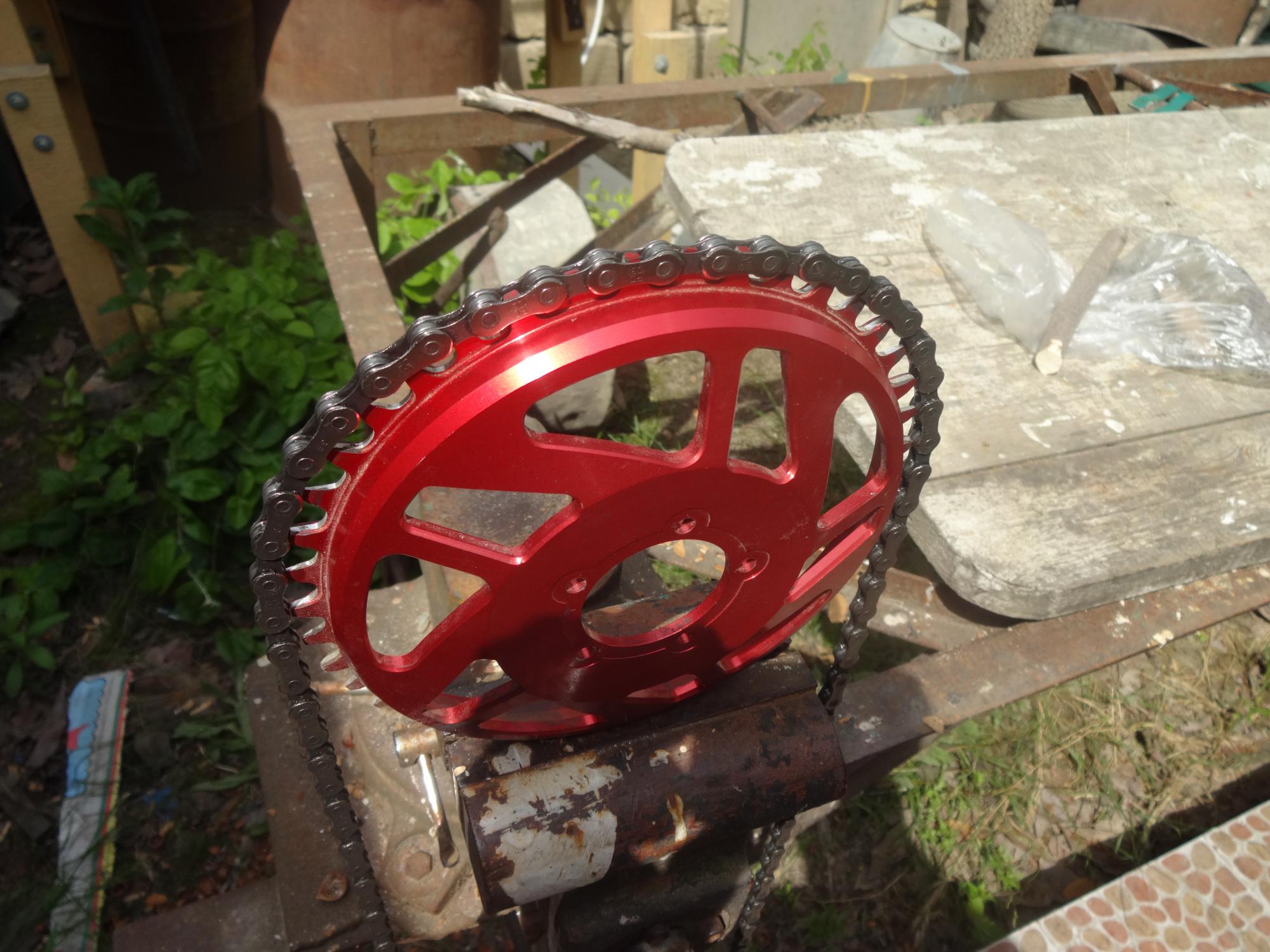

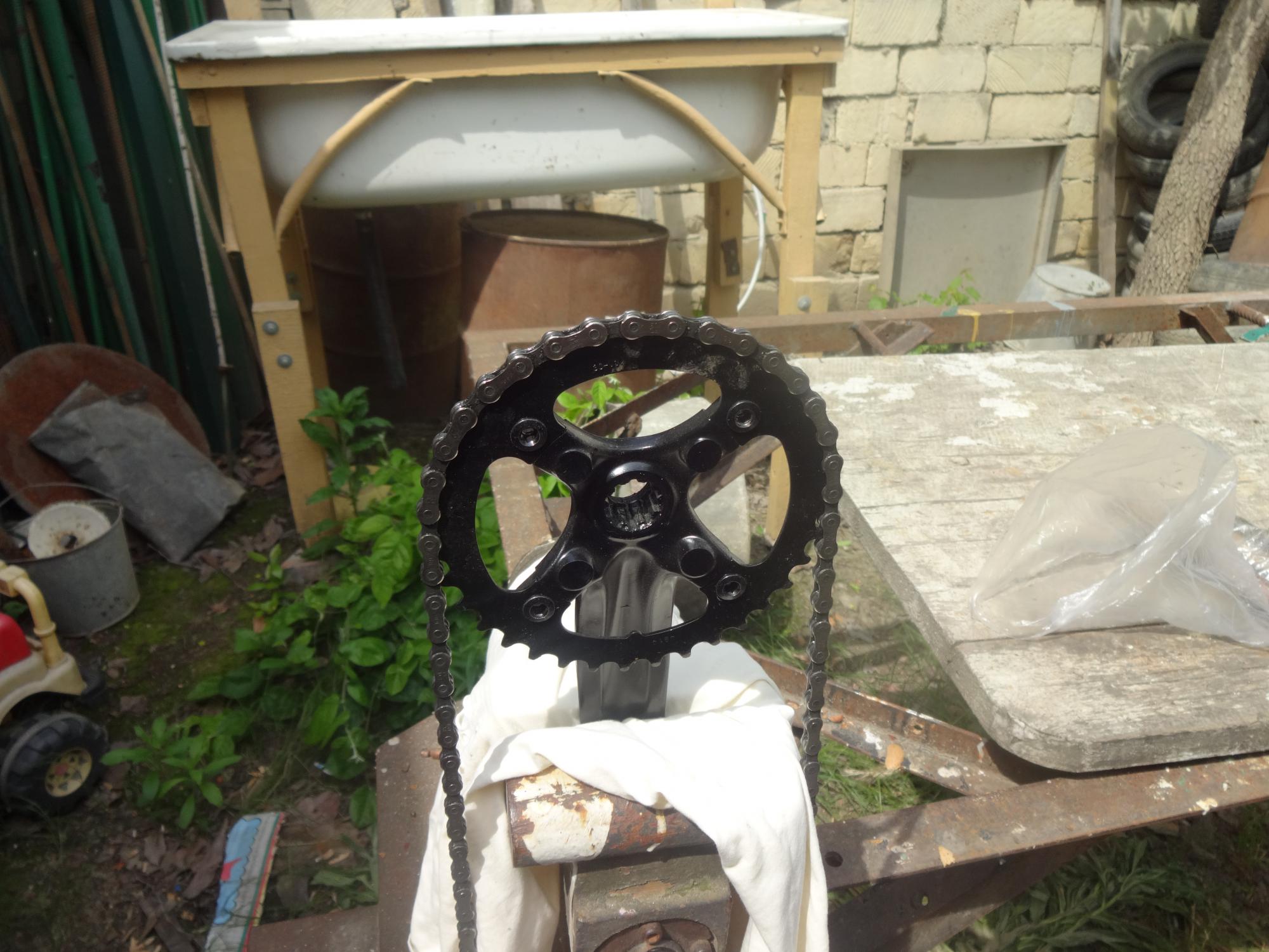

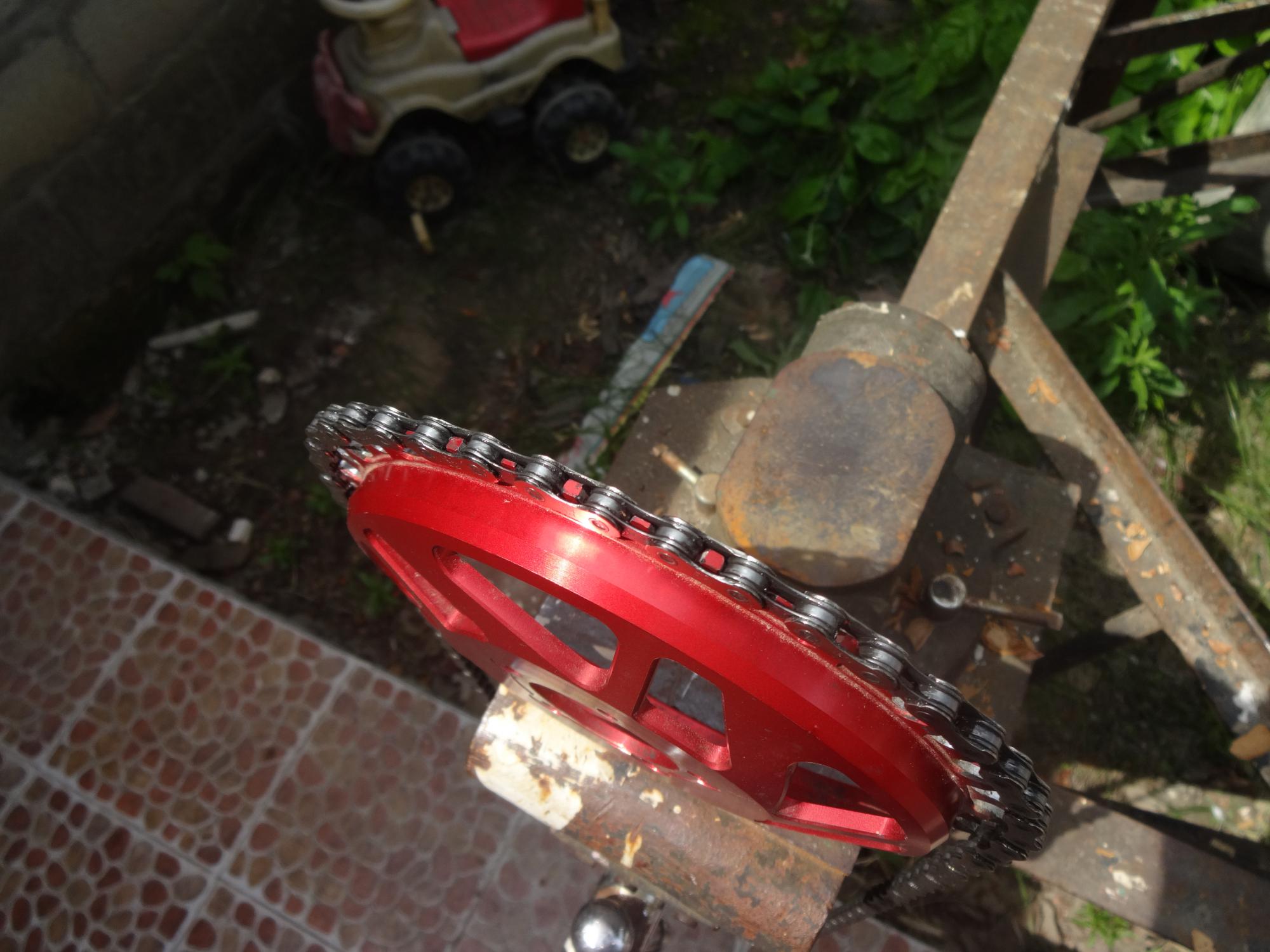

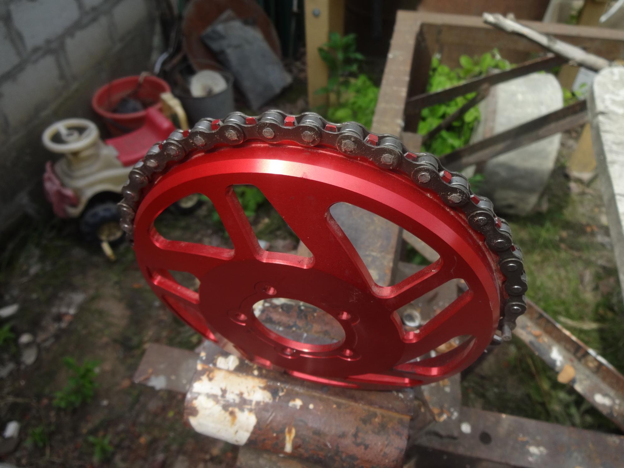

[user]Амаяк1[/user], проблема не в шаге, а в ширине пина цепи, не садится нормально, слишком широкая звезда и при этом не нарроу вайд(чередуется толщина зуба). чисто под 8-9ку. бейте по шапке китайца, у него в описании не указана толщина и типы трансмиссии
Да,Вы правы ! В описании звезды на али не написано,что она не подходит для цепей sram.
Амаяк1
Цитата: dengor2 от 17 Май 2019 в 21:17

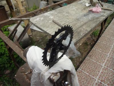

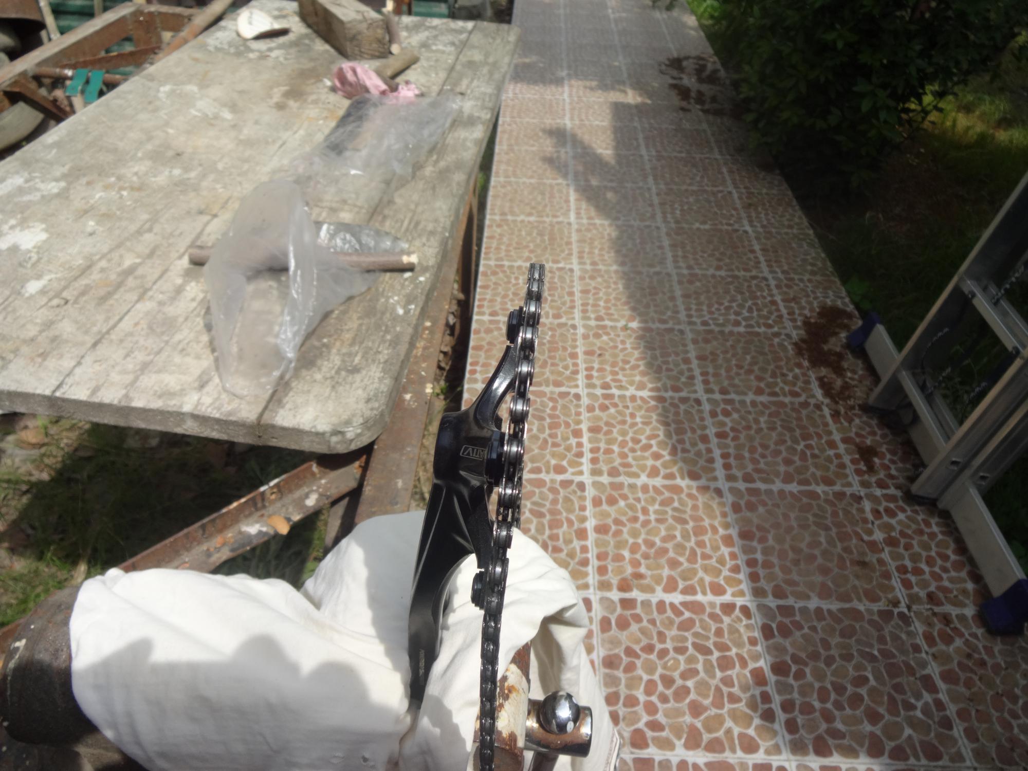

Новая? Из коробки? Фото не очень хорошее, но НОВОЙ цепи не видно.
Да,Вы правы-на фото цепь не новая.
Есть запасная новая цепь в упаковке.С ней таже самая картина что и с б/у цепью.
После этих перепетий купил на али железную звезду на 42 зуба :
https://ru.aliexpress.com/item/BAFANG-48V-1000W-BBSHD-or-BBS03-Mid-Drive-Motor-Cycling-Crankset-42T-Chain-Wheel-Electric-Bicycle/32824042807.html?spm=a2g0v.10010108.1000014.4.5886426cc4bn8m&pvid=d871e074-7044-4230-830a-36256d7e54b6&gps-id=pcDetailBottomMoreOtherSeller&scm=1007.13338.112281.000000000000000&scm-url=1007.13338.112281.000000000000000&scm_id=1007.13338.112281.000000000000000
С ней всё идеально.
dengor2
#2003
Цитата: Амаяк1 от 18 Май 2019 в 20:15Есть запасная новая цепь в упаковке.С ней таже самая картина что и с б/у цепью
Не верю. Дайте фото.
Добавлено 18 Май 2019 в 20:26
Цитата: Амаяк1 от 18 Май 2019 в 20:09В описании звезды на али не написано,что она не подходит для цепей sram.
Все велосипедные цепи по шагу одинаковы. Напомню, что вы писали: "При установке выяснилось,что шаг звезды не соответствует шагу цепи".
Чтобы звезда не пилила раму нужно купить на али такую шайбу :
https://ru.aliexpress.com/store/product/Free-shipping-stainless-steel-washer-for-Bafang-BBS03-BBSHD-mid-drive-motor/904105_32663050652.html?spm=a2g0v.12010615.8148356.27.4a7179e6YMTPIr
чтобы сдвинуть мотор на сантиметр вправо от рамы.
Да,Вы правы.Шаг одинаковый.А толщина разная.Продавец не предупредил меня.Буду пытаться продать эту звезду на авито.

untley
#2008
[user]Амаяк1[/user], купил тут. Получился, действительно - трактор. (уже переборол страх спускаться в переход - пытаюсь заставить себя подниматься вверх из подземного перехода)
[user]Амаяк1[/user], про проставки - знаю. Просто, не думалось, что придётся это делать на "полном и законченном" комплекте.
Есть одно "но" - потеря мощности. Договорились с китайцем, что он вышлет мне новый контроллер. Не уверен, что буду ждать контроллер - рука тянется нажать "open dispute"
P.S. По ощущениям, 28 - слишком маленькая. Нужно брать 32, а лучше - 34 зубьев. 36 - компромис.
P.P.S. С удовольствием обменяюсь своей 28 на Вашу 32.

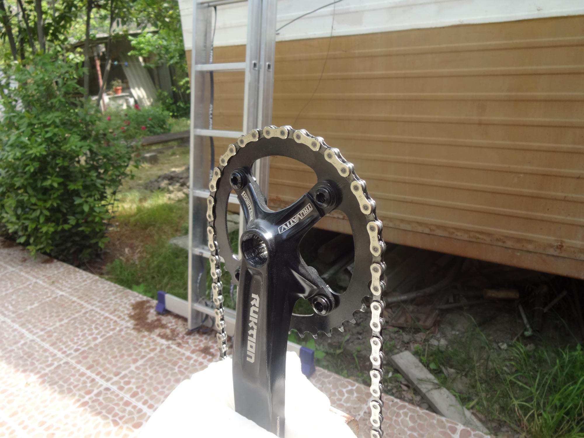

Амаяк1

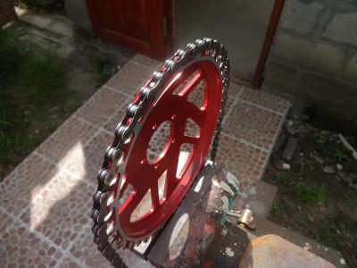

Добавлено 19 Май 2019 в 10:26
На эту звезду хорошо села только цепь от детского велосипеда.

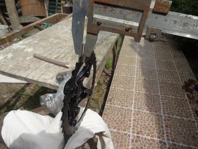

Амаяк1
Родная звезда,стоящая на norco aurum 6.3 очень тонкая.Её ширина 2 миллиметра.Замерял штангелем.
На ней цепь sram сидит идеально.

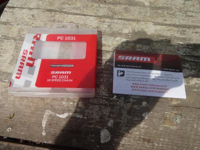

Амаяк1
На этих фото цепь новая.У меня ещё упаковка от неё осталась.

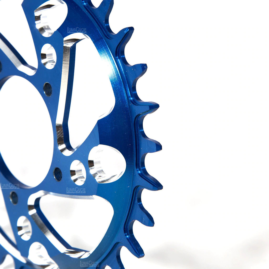

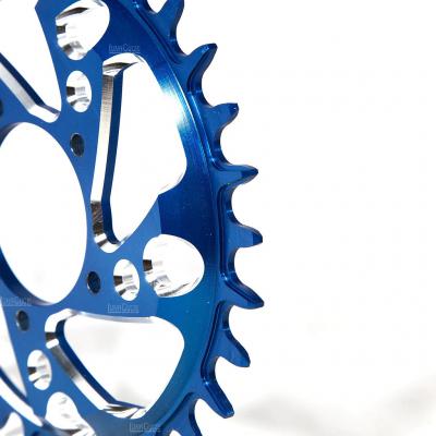

Pulse
#2013
Цитата: Амаяк1 от 19 Май 2019 в 10:50Кстати,сейчас в луне нет в продаже звезды на 28Т.Минимум 30Т.
Как я понял, звезда на 28Т от Ликея сделана по "ГОСТ" и ASME стандартам. По ним высота зуба меньше, чем делают некоторые другие производители. Та же звезда на 30Т от Луны имеет высоту зубьев намного больше( а также более плавный профиль) , что в итоге должно положительно сказаться на сроке службы.
А вообще, нужно переходить на ременную передачу...)

Амаяк1
Мне кажется,что чем выше высота зубьев,тем меньше шансов что цепь соскочит.Особенно при тряске по бездорожью.
