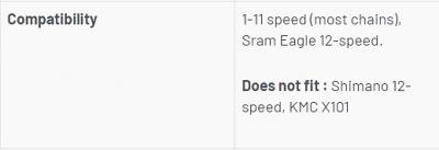

kotsadizt
#2566
[user]Андрей3[/user],
Ну не всё так однозначно. Вроде бы кто-то приводил в пример, что всё ок.
К тому же, например, сами lekkie (насколько я понимаю, китайцы с них сперли) пишут к своим звездам:
Отсюда и вопросы :)
Если есть у кого такие звезды, то просьба замерить ширину зубьев у основания.

У меня похожая звезда, с восьмискоростной цепью работает нормально, а другие я не использую ибо тонкие слишком.
Вас интересует ширина или таки толщина зуба у основания? И какого именно зуба ибо звезда эта Narrow Wide.

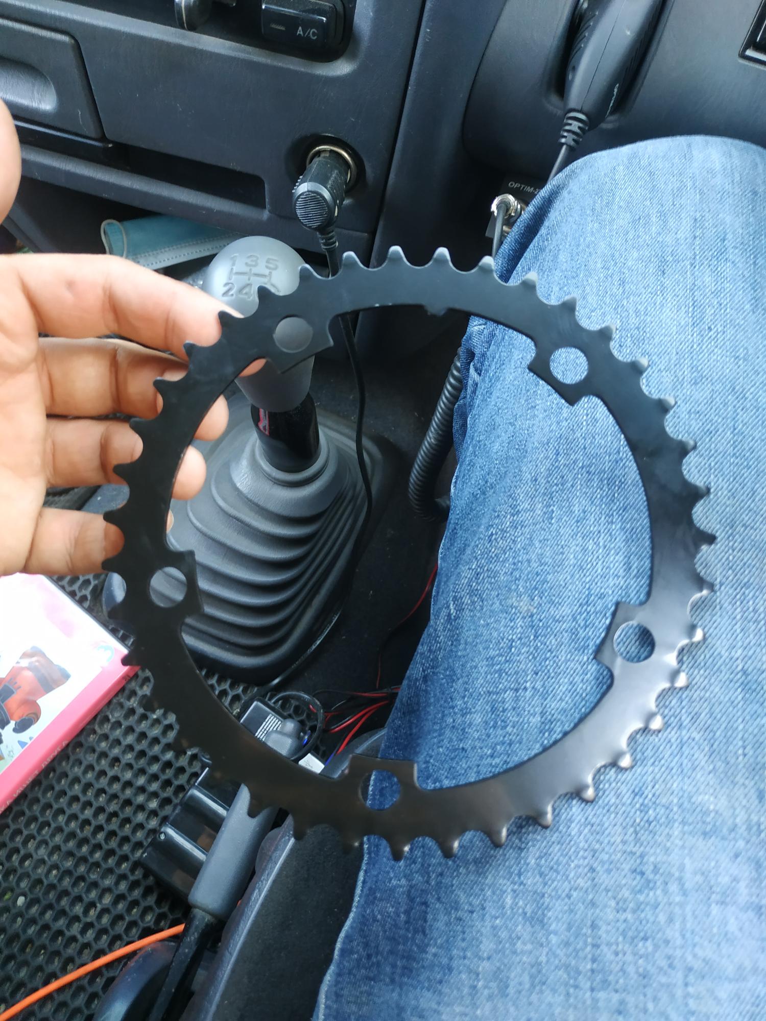

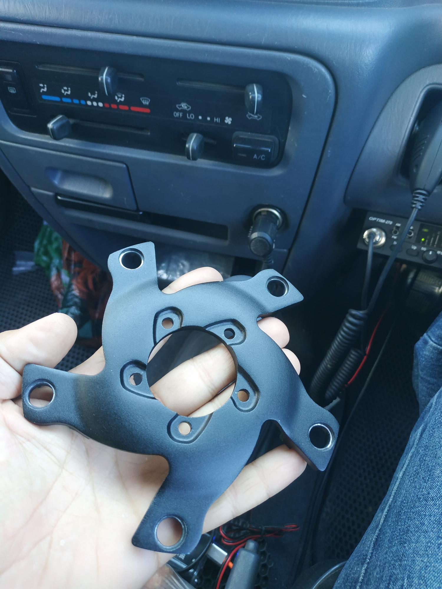

Я приобрёл переходник на 130мми звезду 39Т.
