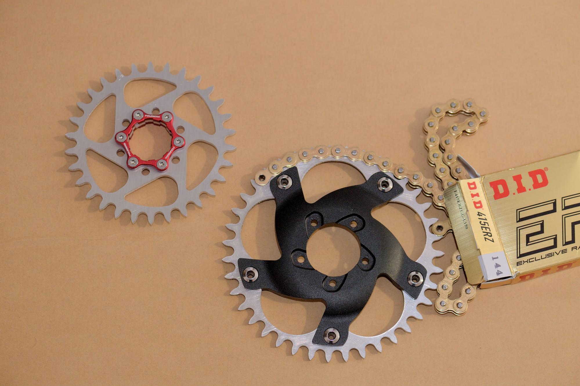

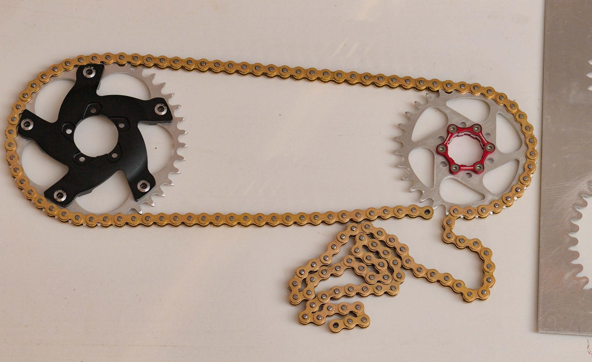

Эксперименты с трансмиссией...
Дио
чем вело цепь не угодила? на этой больше расход "топлива" будет
acyd
#2588
Это очень хорошая цепь, не сальниковая, каленые пины, кованные втулки.  По размерам такая же как вело, но в 2 раза шире.   Практически вечная для бафанга. Я на такой же, но более простой езжу.  Просто did 415 из did маркета.  Никакого повышенного расхода не заметил. - все в пределах погрешности.
