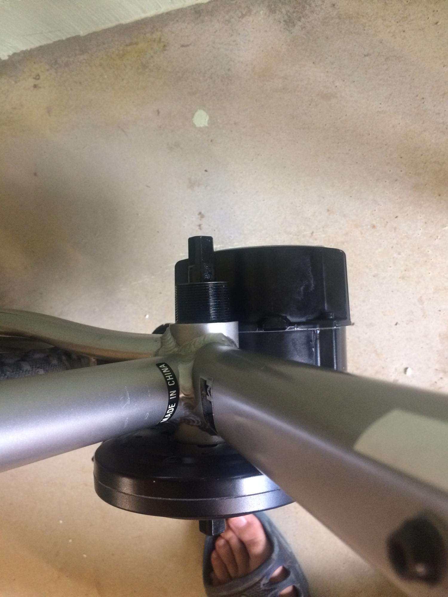

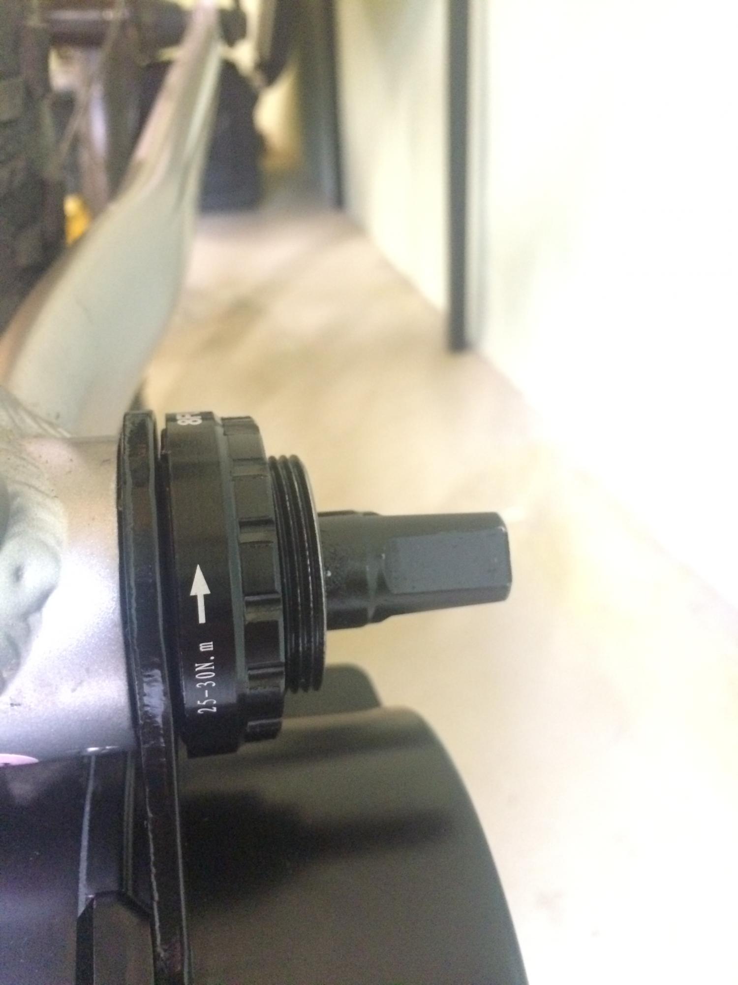

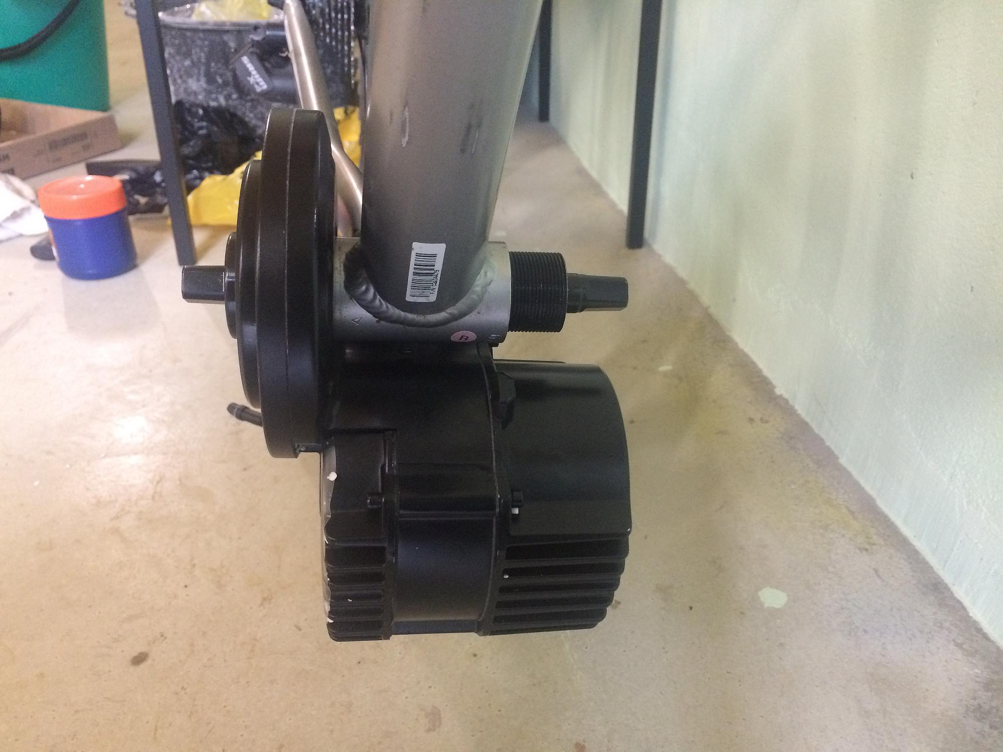

[user]moroz0ff[/user], а какие размеры были мотора? Так-то резьба не должна торчать, по-идее.
Мотор 68 мм самый маленький, какой можно было заказать. Может быть кареточный узел чуть меньше все таки. Я рулеткой мерил, там на 2 мм погрешность легко может быть.

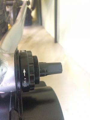

[user]moroz0ff[/user], это нормально.
Цитата: moroz0ff от 30 Июнь 2017 в 21:10
Занялся установкой мотора. Появился вопросик. У меня кареточный узел 68 мм, мотор тоже заказывал на 68мм. Однако что-то меня терзают сомнения на счет правильности установки. Возможно нужны какие-то проставочные кольца ставить? Посмотрите фото, там явно какой-то перекос на левую сторону просматривается. И вроде как резьба не должна торчать ведь?
Да всё нормально, так и должно быть. У меня точно так же торчала бы, но мне пришлось пару спейсеров подложить, у меня резьба не такая длинная была:

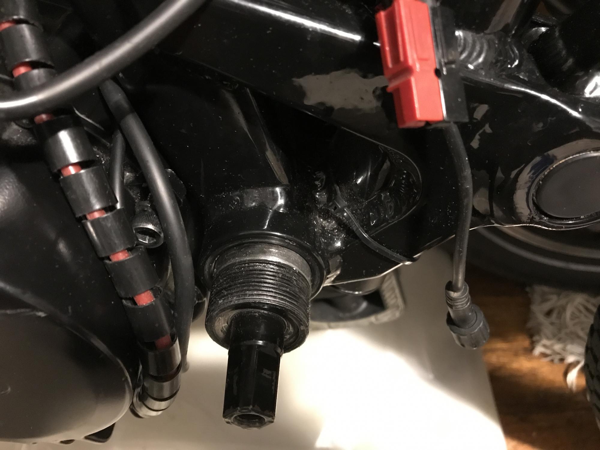

Закончил сборку :)
Аккум вверх ногами, ибо по другому на место бутылки не поставить, крепления по-идиотски сделаны.
