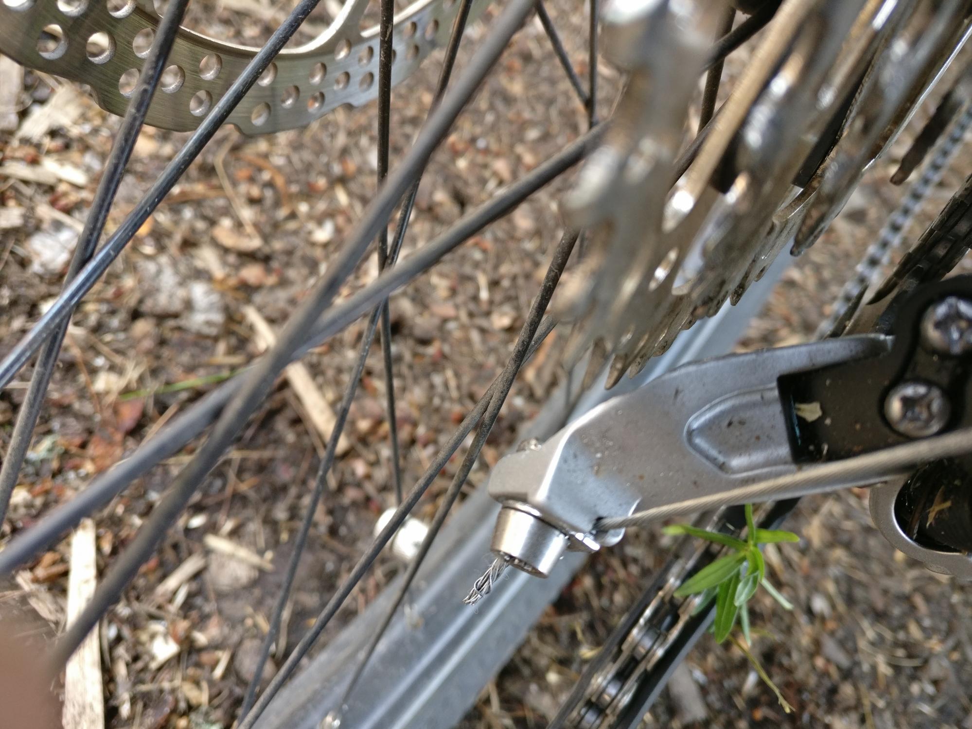

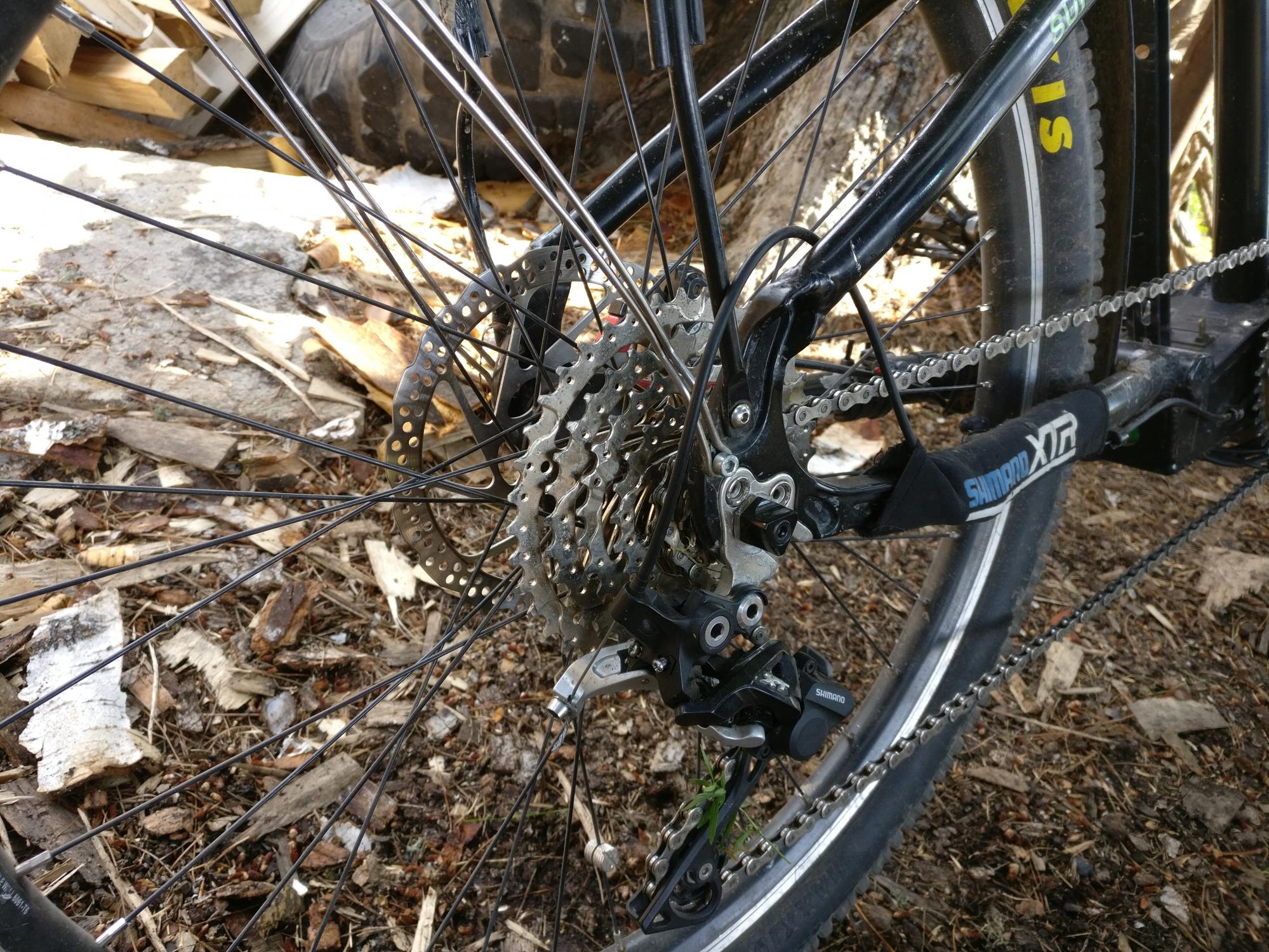

наконец-то у нас относительно просохло после ежедневных дождей и смог прокатиться по грунтам с подъемами, хотя местами они были сырыми, но ничо, залез :)  проверял переделку с трещотки на кассету 11-40. предыдущий выезд выявил, что переклюк под нагрузкой цепляется за самую большую звезду если стоит на мелких скоростных передачах, напильником исправил эту проблему :)  сточил в этом месте миллиметра два толи люминия, толи магния. вместе с шадов+ переключается нормально, расколбаса цепи на кочках пока незаметил, ну только как выше писал две вперед одну назад. сравнивая с 9ск передачей на другом велике тут нет такого жуткого хруста при переключении. и на 9ск на мелкой звездочке были проскоки цепи, может это по причине поломанного зуба, а может он поломался поэтому - хз. тут по всему диапазону прогонял и было отлично. кассету перебрал и смещение на одну звезду для оптимизации чейнлайна, итого 7 передач - заглаза. максималка на 40 звезде 21кмч, в 30 градусов тянет вяловато, но с помощью переднего тягового редукторника всё сразу на ура. уклон больше на грунтах нереален на эвеле, может только эндурику. итак стою на педалях с навалом на руль и если б не передний мотор то грустно всё при езде по корням и камням. оптимизировать дальше некуда, т.к. если передний эклипс махнуть на 30 зубов то чейнлайн придется смещать еще на пару звезд и переклюк окончательно заклинит. все, можно кататься в свое удовольствие. это был последний апгрейд после успешного покорения гор месяц назад.

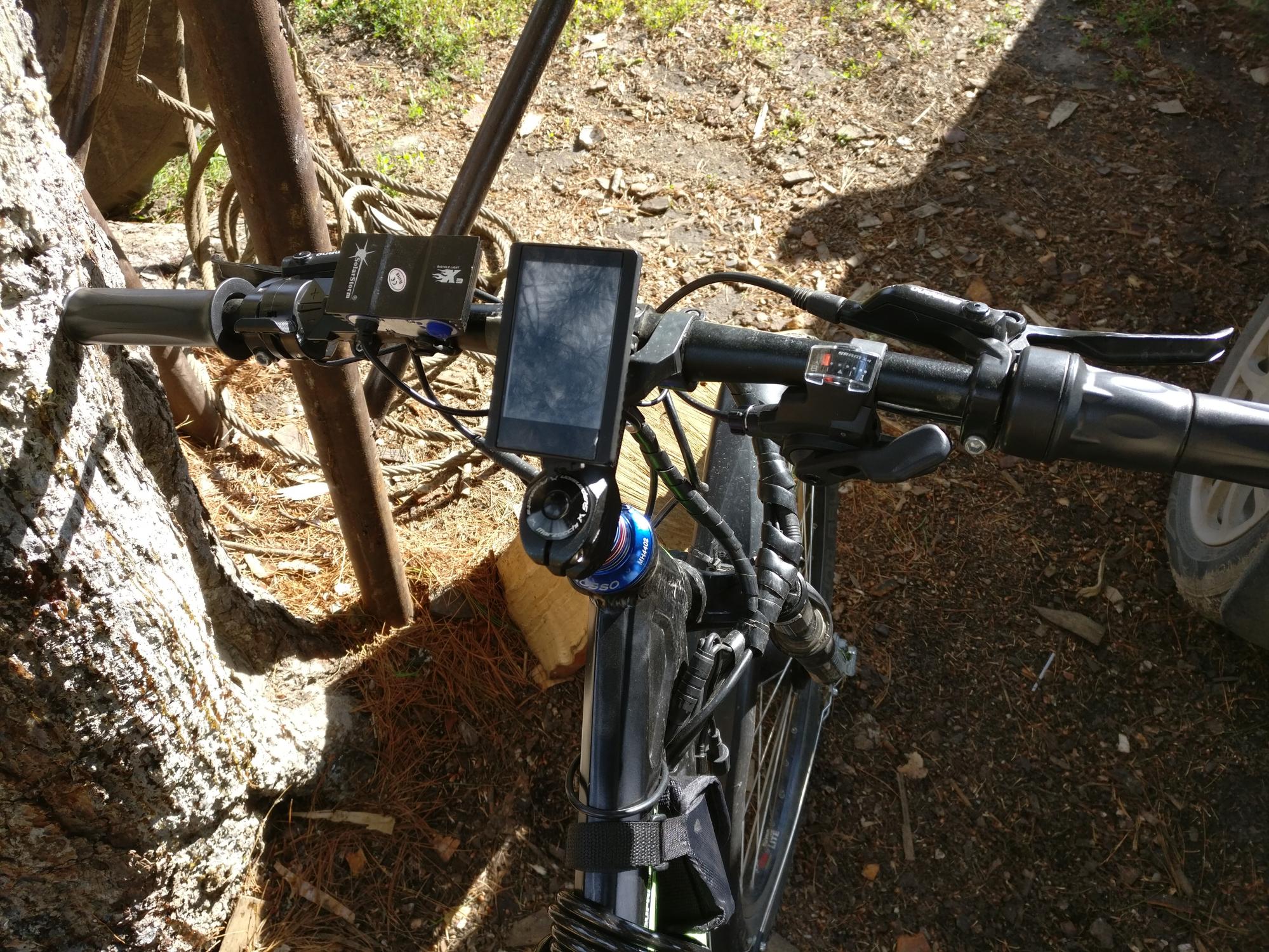

разве что руль пошире поставлю, т.к. на другом веле он шире на 10см и ездить комфортнее. всё, избавился от рудимента в виде мотора сзади - ненужен. а вот передний просто писец как необходим и обязательно тяговый, именно на небольших скоростях происходит вся магия при его подключении. на высоких он не помошник, но и не мешает.
по управлению для себя определился: манетка переклюка справа, где же ему быть :)  кнопки паса-мощности слева. становится немного сложнее - просто пас повышаешь с 1-2 до 3 и едешь без дергания передач и если что еще есть полуручка газа справа для переднего колеса. таким образом получаем полуавтомат вместо непрерывного надрачивания передачами. ну а в гору просто зажал курок слева и пили на большой звезде...  при необходимости пас подымаешь до 4-5.

[user]SG_[/user], чаво за гибрид какой то? Из двух велов варился? Подъем точно 30°? У переклюка нужно лапку заменить на более длинную.
SG_
вел - китайский электро, рама такая чтоб батарейку за седлом запихнуть. от него рама/руль/седло/тормоза/багажник и корпус батарейки остались :)
подъем 30 градусов, спускался там ногами иначе навернешься. лапу зачем длиннее?  специально брал медиум чтоб не цеплялась. у меня же нет впереди системы, при максимальной звезде немного отклоняется вперед.

[user]SG_[/user], я же ранее показывал соответствующую картинку зачем.
У каждой лапки есть максимальный диапазон на работу с которым она рассчитана.

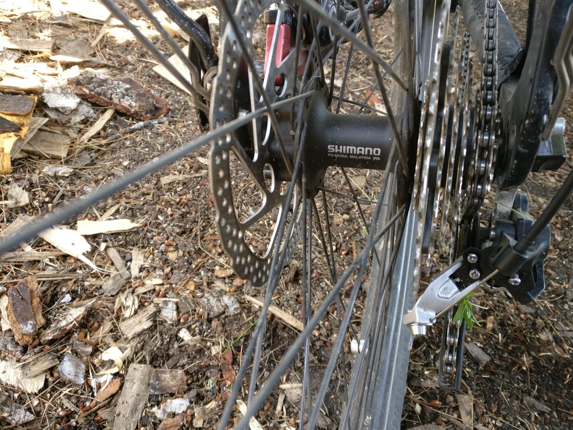

недавно переводил вел с трещотки на кассету, покатавшись утвердился в верном решении. первоначально сзади стоял мелкий тяговый редукторник с 7ск трещоткой шимана мегаранж.  поставил новый 10ск переклюк с шадов+, 8ск срамную манетку и 11-40 зубую кассету. на кассете одну звезду поставил вместо самой большой, чтоб сдвинуть чейнлайн, на выходе получилась снова 7ск система, но она другая! больший диапазон (было 13-34) и самое главное, звезды теперь распределены равномерно и есть несколько пониженных передач, а не как раньше. тяга на 40зубах получше, но не так чтоб принципиально сильнее. на крутых уклонах малозаметно, втайне ожидал что теперь тащить будет как трактор - не вышло, там нужно гораздо большую разницу, но несколько пониженных дают больше удобства на грунтах. то что скинул 2кг веса (мотор-контроллер) малозаметно на общем весе, все равно больше 30кг с баткой. переклюк пока стабильно работает, расколбаса цепи нет. переход на пониженные передачи через два щелчка, ну хрен с ним, привыкаешь. зато обратно по одной щелкает и без хруста даже под нагрузкой. накат стал лучше, педалится интереснее, но всё еще не норка. хотя думаю это еще связано с конструкцией подвеса в раме, наверное часть энергии тратится на его работу, у норки кпд должен быть выше. на 11 звезде цепь проскакивает под нагрузкой от киловатта и больше.
ну а редукторник задний... отряд не заметил потери бойца, т.к. я его почти не использовал, он оказался избыточен. чего не скажешь о переднем, он просто необходим по грунтовым крутым подъемам и его помощь очень ощутима. и стабилизация когда по корням и подобным неровностям вверх скачешь и тяга нелишняя, 1.5квт бафанга не всегда хватает.
а, вот еще, теперь проще камеру менять - мотора нет, проводов нет, на эксцентрике :)  теперь у меня очень гиморойное в этом плане переднее колесо, там нужно усилители дропов откручивать. но от мотора там не откажусь - пользы много больше, даже как аварийка, когда цепь на куски порвал и переклюк в колесе похерил :)
