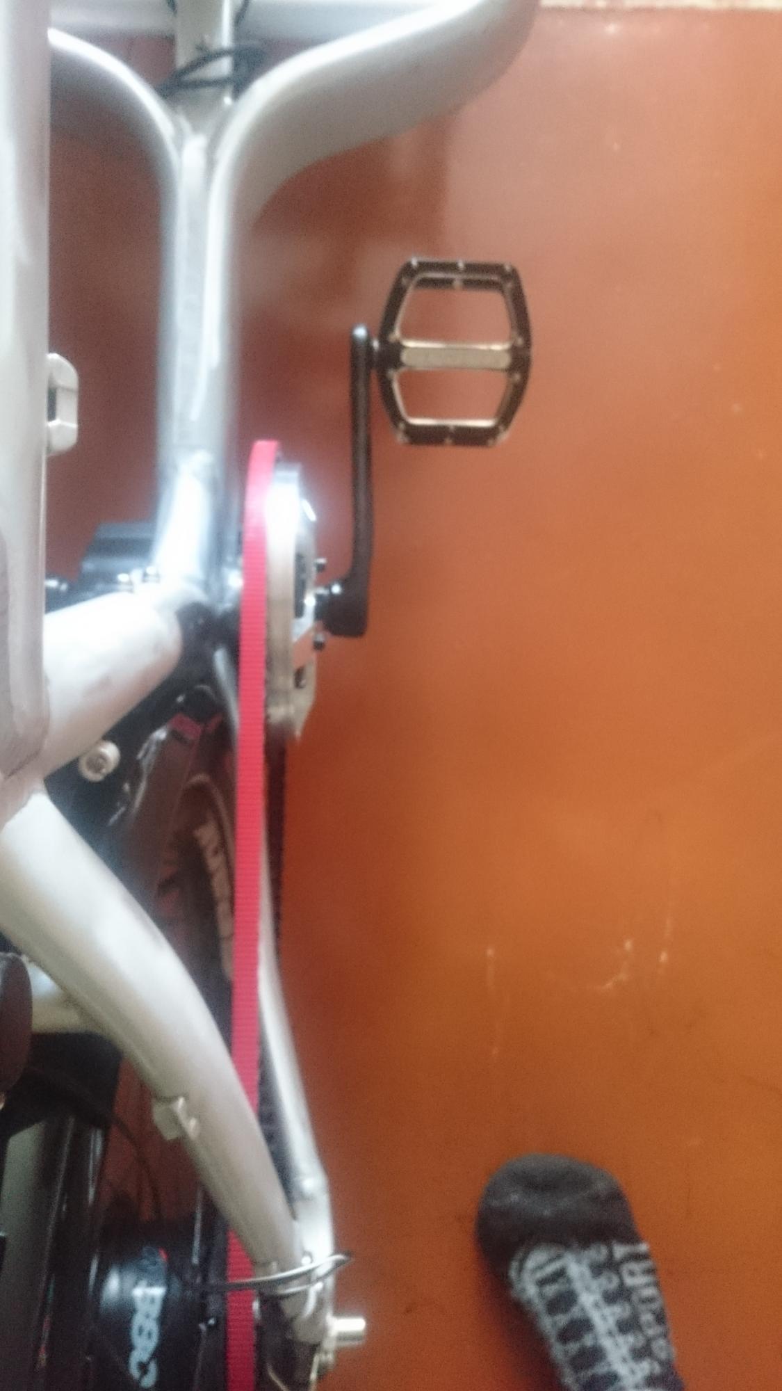

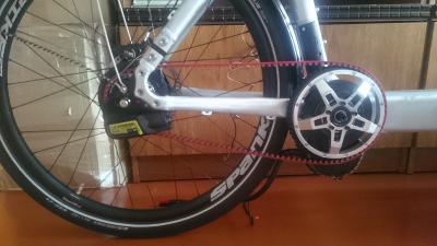

Дамы и господа!  Вот реализация мотора с ремнем. Нет перекосов и т.д. Да, это не лёгкий путь, но он того стоит.

SkeptiK
Что нелегкого и почему ремень не натянут?
в колесе какая-то планетарка?  в чем разница от планетарок с цепью?
Depp
[user]SG_[/user], Ну разница во многом. Например мне не нужно участвовать в обсуждение "чем лучше смазывать цепь", а так же у меня не будет болеть голова относительно замены каждые 2к км.
В остальном все тоже самое )) 2 звезды .
[user]SkeptiK[/user], Процесс поиска материала для переходника, изготовление .
Ремень позже натяну. Просто скинул фото для обозрения.
Мне кажется если бы я вам фото с карданом выложил, то вы бы не удивились  :laugh:

dengor2
Посмотрим на эксплуатацию этого чуда во время зимы.
Depp
[user]dengor2[/user], Смотри, я не против))) могу и прокатить. А что зимой должно произойти?  Под лёд уйду или реагенты будут сыпать на меня?

e-scooter
[user]Depp[/user], всё красиво сделано, нет слов, но мотор низковато висит, как бы не зацепить чего, хотя, если по асфальту...
ну а ремень - это классно конечно, чистенько и бесшумно, но опять же не по грязи эксплуатировать его. Получается велосипед для удовольствия и покатушек по хорошим дорогам.
