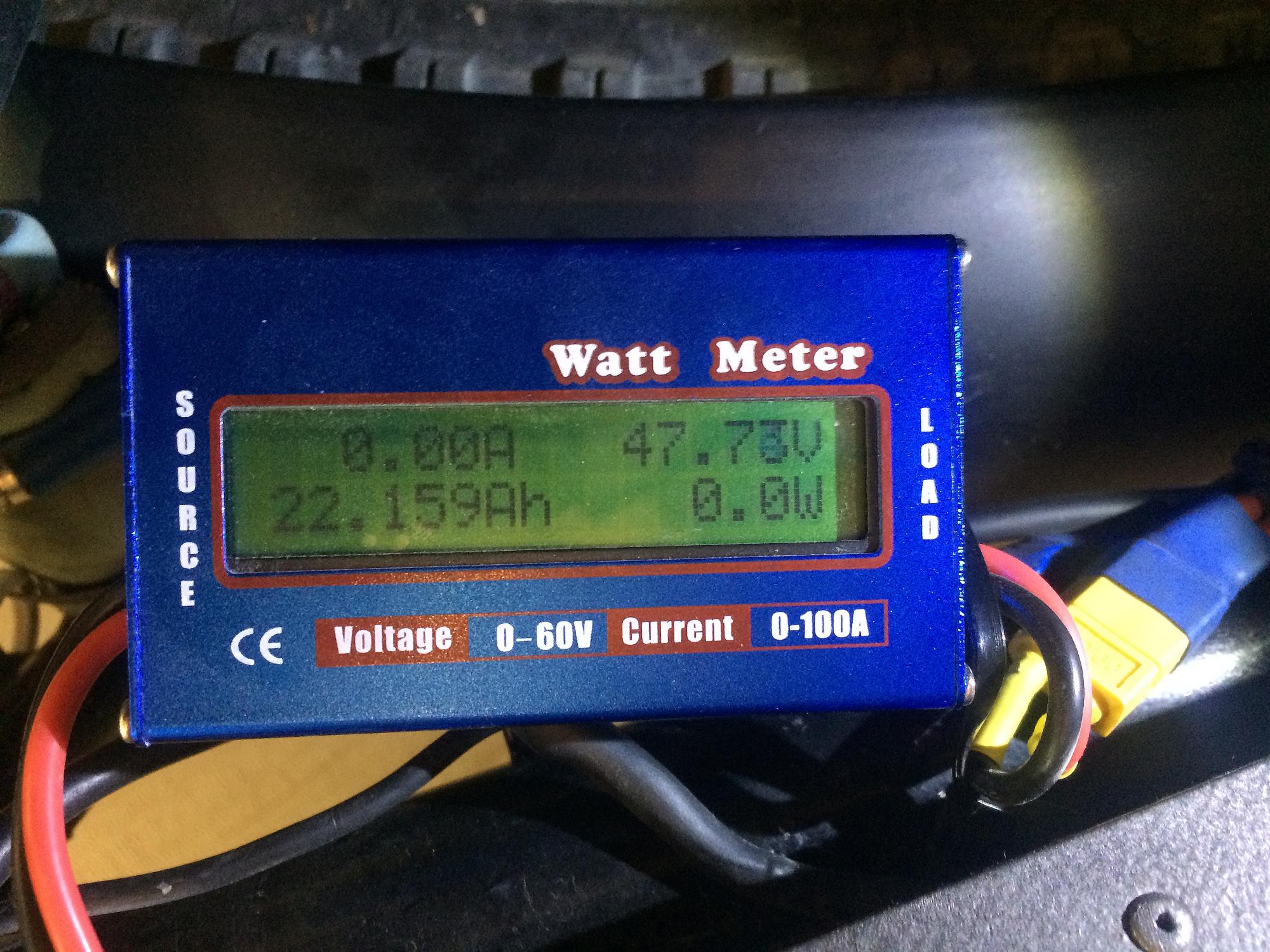

Вопрос - если исходить из того, что защита батареи от переразряда адекватно и вовремя сработала, то как калибровать дисплей, чтобы он показывал адекватные показания разряда, без сюрпризов? Просто напряжение отсечки отредактировать? Через меню нельзя ? (Дисплей черно-белый у меня.) То есть ждать когда получу USB-кабель для программирования?
Я давно забил на показания заряда на дисплее - ни на одном из 5 различных контроллеров, которые у меня были,  я не смог добиться более менее адекватных показателей.   Поэтому просто в разрыв силовой цепи поставил ваттметр и уже на нем смотрю сколько я реально скушал ампер и, соответственно, есть понимание сколько мне еще осталось.  На дисплее лишь контролирую просадку напряжения при нагрузке.
О! Спасибо! Уже приглядел на Алишке. Правда, нашел чуть другую модель - думаю ее брать,
