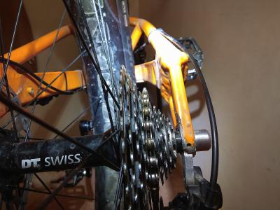

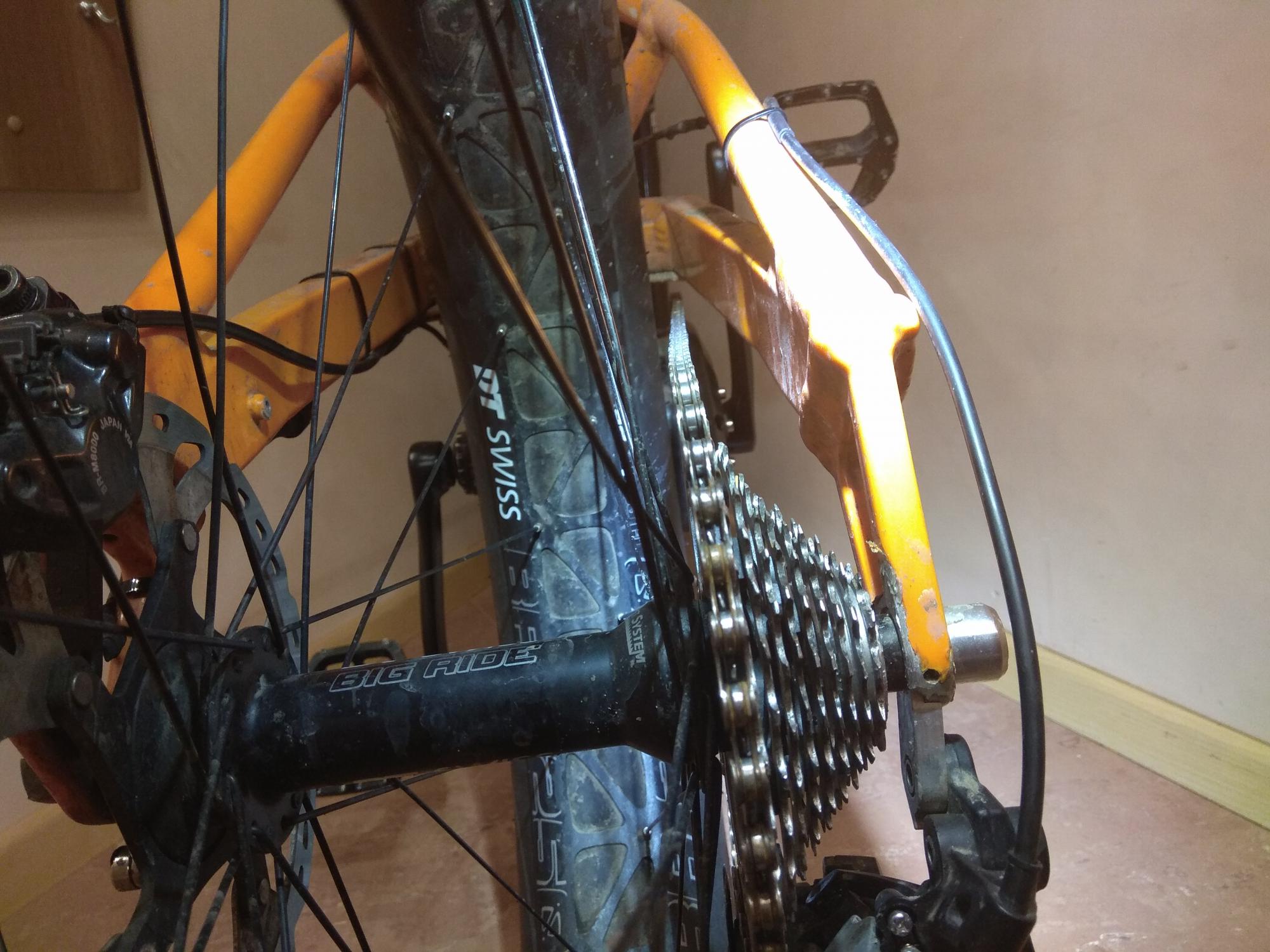

Цитата: Rayne11 от 06 Дек. 2017 в 15:07
[user]SG_[/user],
провел несложный расчет скоростей, если сменить 46 звезду на эту 30.
Сейчас на 1 передаче максимальная скорость 27 км/ч, от этого отталкиваюсь:
на кассете 11-36, на 1 передаче макс скорость изменится с 27 до 17,6
                              на 10 передаче макс скорость изменится с 88,4 до 57,6 (показатель расчетный, в жизни будет гораздо меньше) что в принципе меня бы полностью устроило, 50 км/ч этого мне за глаза.
А вот если плюс к этому назад поставить 50 звезду, то на 1 передаче макс скорость изменится аж до 12,7 км/ч. Вообще сказка.
Т.к. смещение 30 звезды относительно стоковой составляет 8 мм вправо, то скорее всего две первые звезды "отпадут", поэтому поставив 50 кассету сзади и потеряв из нее две первые звезды, как раз получим 3 передача - 36 зубов и максимальная скорость на ней 17,6 км/ч.
_____________________
Сегодня попробую сделать 8мм проставки на родную звезду и посмотреть это смещение как сильно повлияет на крайнее положение цепи, будет ли дикий перекос и не начнет ли спадать цепь.
добавил проставки из двух гаек м5 и м6, В сумме получилось, что звезда сдвинута вправо на 9мм.
Визуально такое впечатление что ничего не поменялось.
Не знаю как до этого, но сейчас 5 передача имеет прямой чейнлайн.
Делаю вывод, что можно спокойно заказывать 30ю звезду и пробовать кататься с ней.
Сейчас конечно катаюсь, вроде все отлично. Но стал замечать что использую только 1,2,3 звезды. Остальные 7 не используются. Все же 30я звезда изменит это.
ааа, фэтбайк! теперь понятно :)  80кмч там нафиг ненужно и не выжмет.  и скорость совпадает, у меня 11-36, впереди 30, на 36 сзади как раз 17кмч, но учти, ногами накрутишь около 10, а 17 это мотор жарит. и в режиме педалинга с мотором использую даже с 30 звездой примерно половину из 10 звезд...
смещение цепи там тоже другое, отличается от обычного горника и эклипсу там делать нечего. фотки с 30й звездой давал в теме про фэт, там цепь наверное в сантиметре от колеса и перекос на самой большой сзади небольшой, чему и рад. сегодня поставил 11-42 кассету, пришлось переклюку натяжение цепи настраивать чтоб не задевал на самой большой звезде. больше уже не влезет да и ненужно, гребет, а сцепления нет в сугробах. нужно передний привод чтоб снег грыз :)  но чем больше хочу тем больше аргументов против, в том числе: уедешь на таком подальше только из-за его особенности, случилось чего с этим мотором (перегрел от постоянной нагрузки) и хрен обратно приедешь, только пешком.
