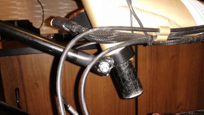

Еще немного сегодня покатал.
Расстроило, что пластиковые стяжки после -0С становятся достаточно хрупкими :( нужно проверять после поездки.
Знать бы, где взять термонезависимые...
DD1700W 48/12  Версия 1.0b
e-scooter
Mожно липучки использовать. Во первых многоразовые и мороза не боятся. Опять же для провода приятнее :-)
Вот у меня держат провода от мотора. Колесо снимал уже, потом все обратно ставится без проблем.
stinger
Купил стяжки черного цвета, с защитой от ультрафиолета.. Годами работают на ура.. :-)

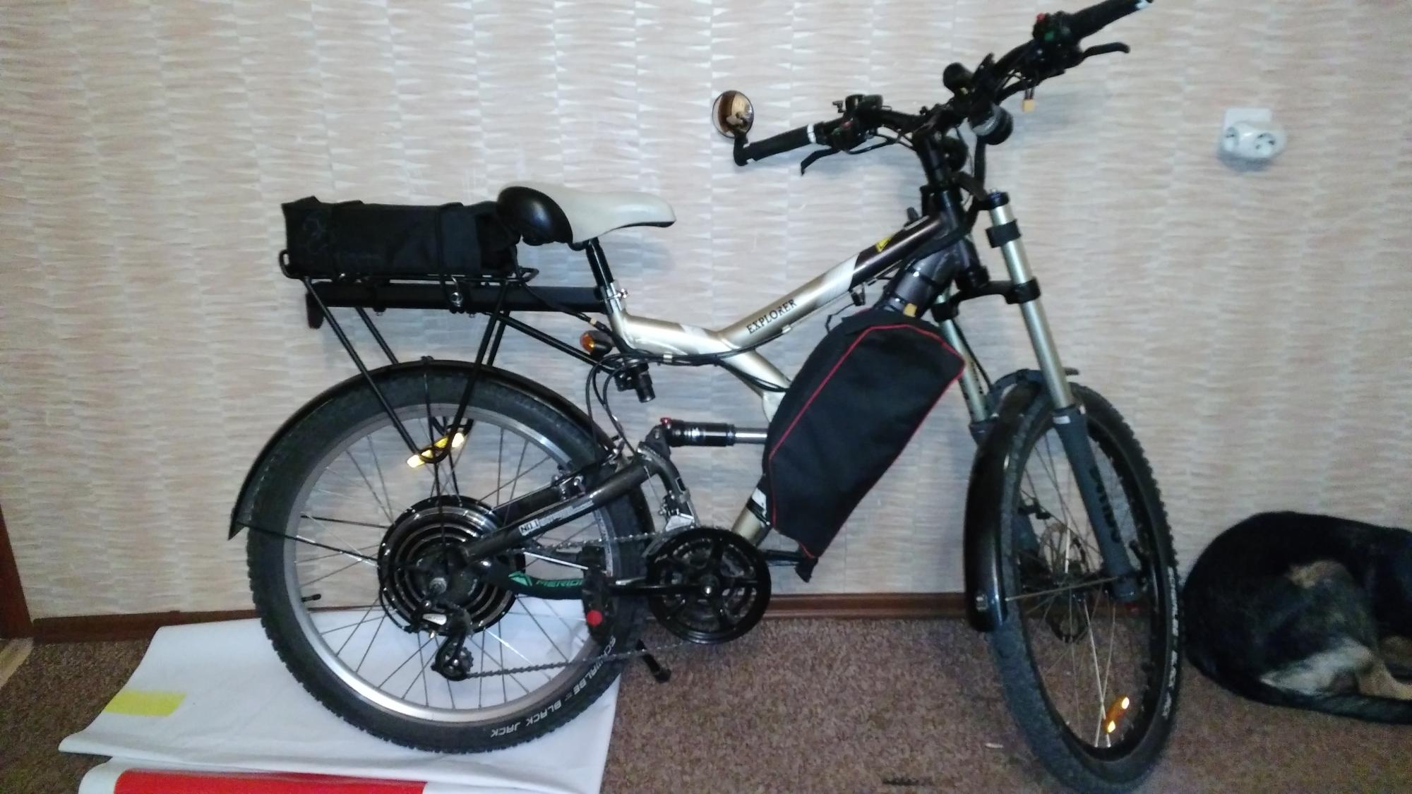

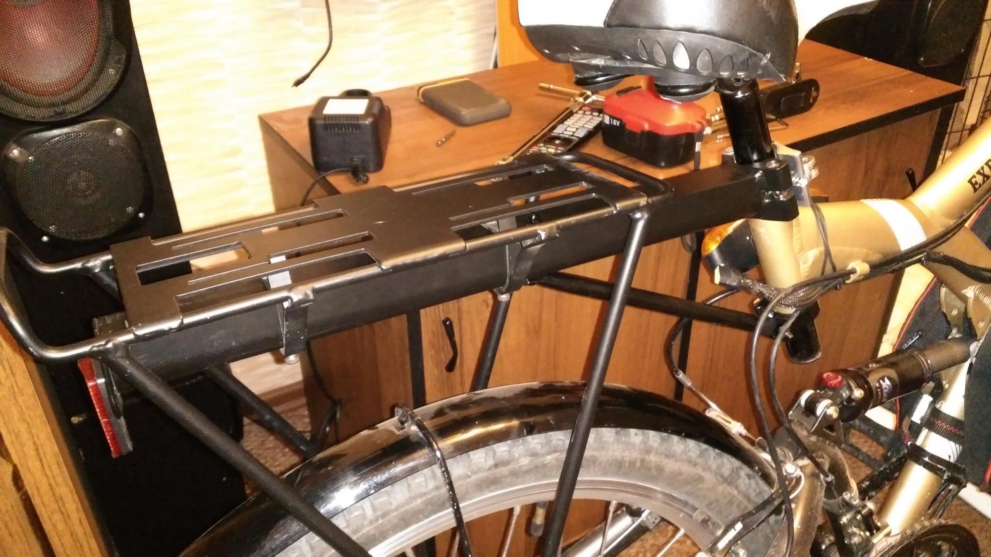

Вот выпала немного снежно-дождливая неделя, соответственно возился со своим "кроликом".
Решил вернуться к полноценному багажнику, с возможностью установки на него дополнительной батареи.

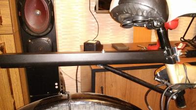

... И снова консольный, но теперь, наученный опытом, решил сразу заморочиться усилением :)
Суть получилась простая, зажимной хомут багажника, теперь, является и хомутом фиксации подседельного штыря, и крепится не на сам штырь, а на раму.
Сам хомут подседельного переехал в нижнюю часть, и держит подпорку багажника :)
Появилась возможность оперативной регулировки высоты сидушки - раньше не было.
Теперь компоновка допускает несколько сценариев использования.
1. Лайт - (штатная батарея + пустой багажник) прогулочный на небольшие  расстояния, до 25-30км, с багажником и минимальным весом.
2. Дальний - (штатная батарея + доп батарея на багажнике) на большие расстояния, до 50-80км.
3. Дальний - (штатная батарея + пустой багажник + доп батарея в рюкзаке) на большие расстояния, до 50-80км.
Осталось проверить как отрабатывает усиление и подвеска (планирую поставить камеру на хвост, и снять работу подвески и багажника).

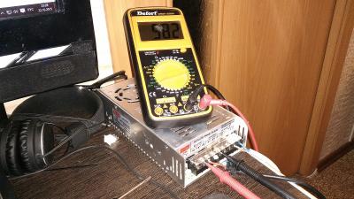

Ну и наконец-то закончил зарядник на 58.2В 7.5А, а то раздельная нудная зарядка двумя 2х амперниками начала слегка бесить  :ireful:

DIVAS
[user]ShorCann[/user], Багажник Вы усилили хорошо. Багажник теперь точно не сломается. Но теперь нужно усиливать раму, иначе сломается рама. В нынешней конструкции очень слабое место - сварной шов в том месте, где подседельная труба рамы приварена к горизонтальной части рамы.
Исходно этот узел рамы был рассчитан только на давление сверху, почти без крутящего момента. Прикрутив к подседельному штырю багажник, Вы на порядок увеличили приложенный к этому месту крутящий момент. Добавив жёсткую подкосину под багажник, Вы ещё в несколько раз увеличили жёсткость передачи толчков багажника в моментные нагрузки на этот узел.
Kugoo M4 Pro 18Ah (2020)
ShorCann
[user]DIVAS[/user], в целом не могу не согласиться. В эту зиму рама, скорее всего, будет немного другой. Пока в поиске. Но в данном варианте резких ударов не ожидается, так как загнал подвеску в очень мягкий режим. Самому интересно как будет отрабатывать. Завтра попробую отснять работу системы и посмотреть все в динамике.

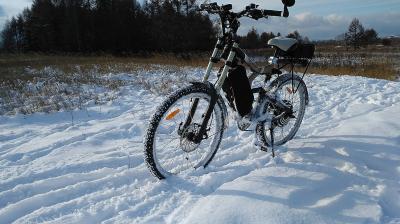

ShorCann
Прокатился по первому снежку :) Прямо скажем, быстро не покатаешь... 25-30км/ч и то уже многовато. Система подвеса с багажником показа себя не плохо, хотя и не идеально. 90% всех неровностей достаются маятнику и аморту, раме отдается какой-то мизер.
На видео видно - камера простейшая, без стабилизаций и т.п., закреплена на раме (просто примотал на время).
Блин приехал с мокрыми ногами и вел весь в снегу  :dance:, но в целом понравилось.
