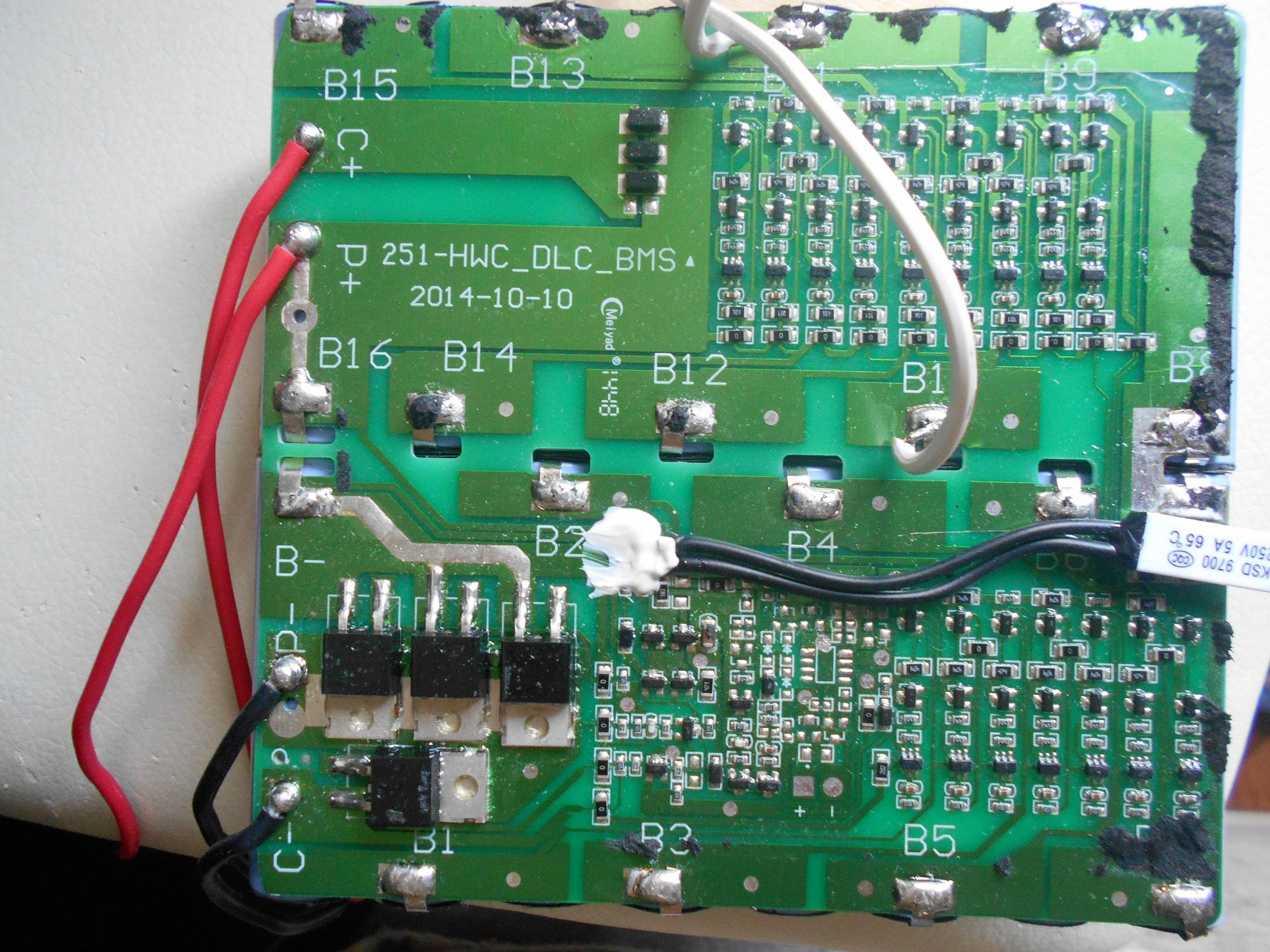

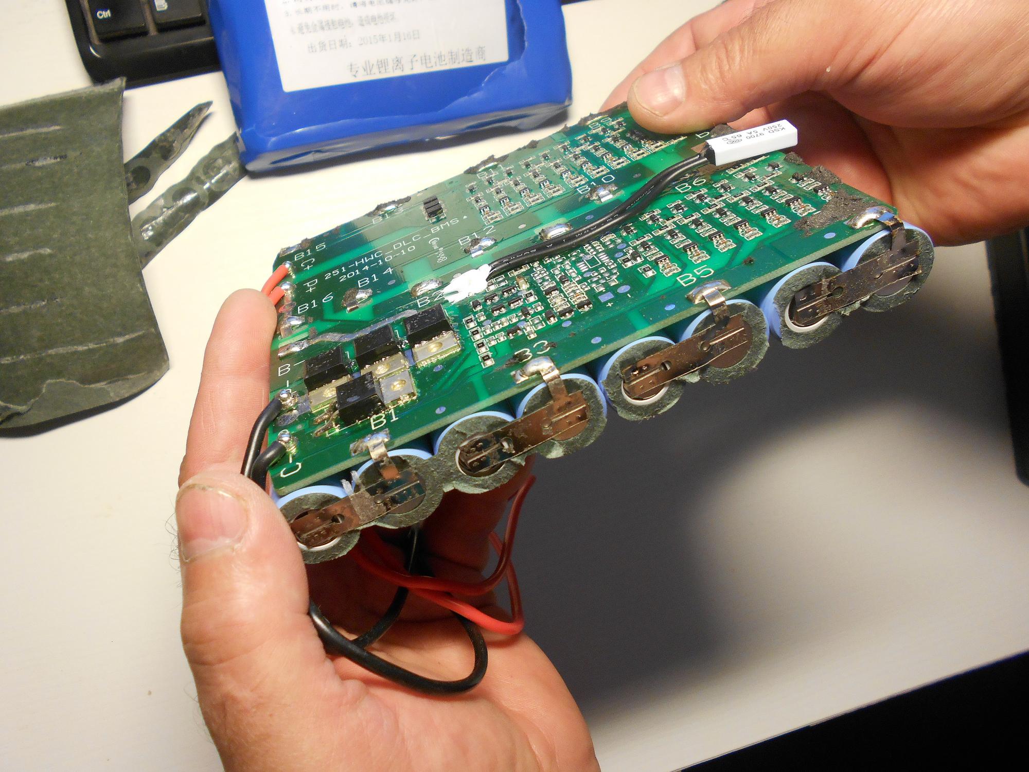

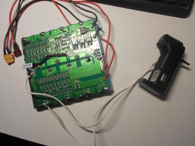

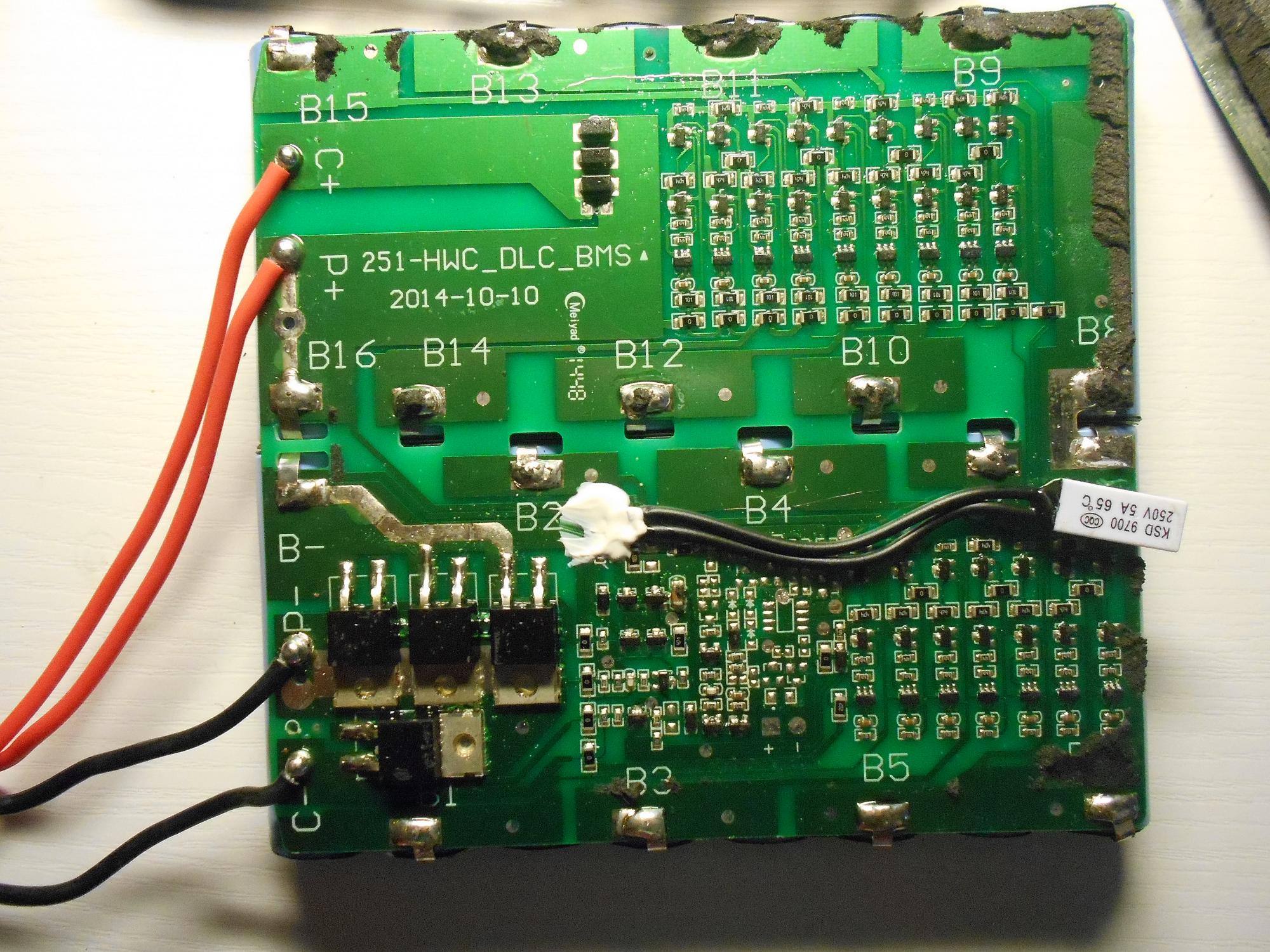

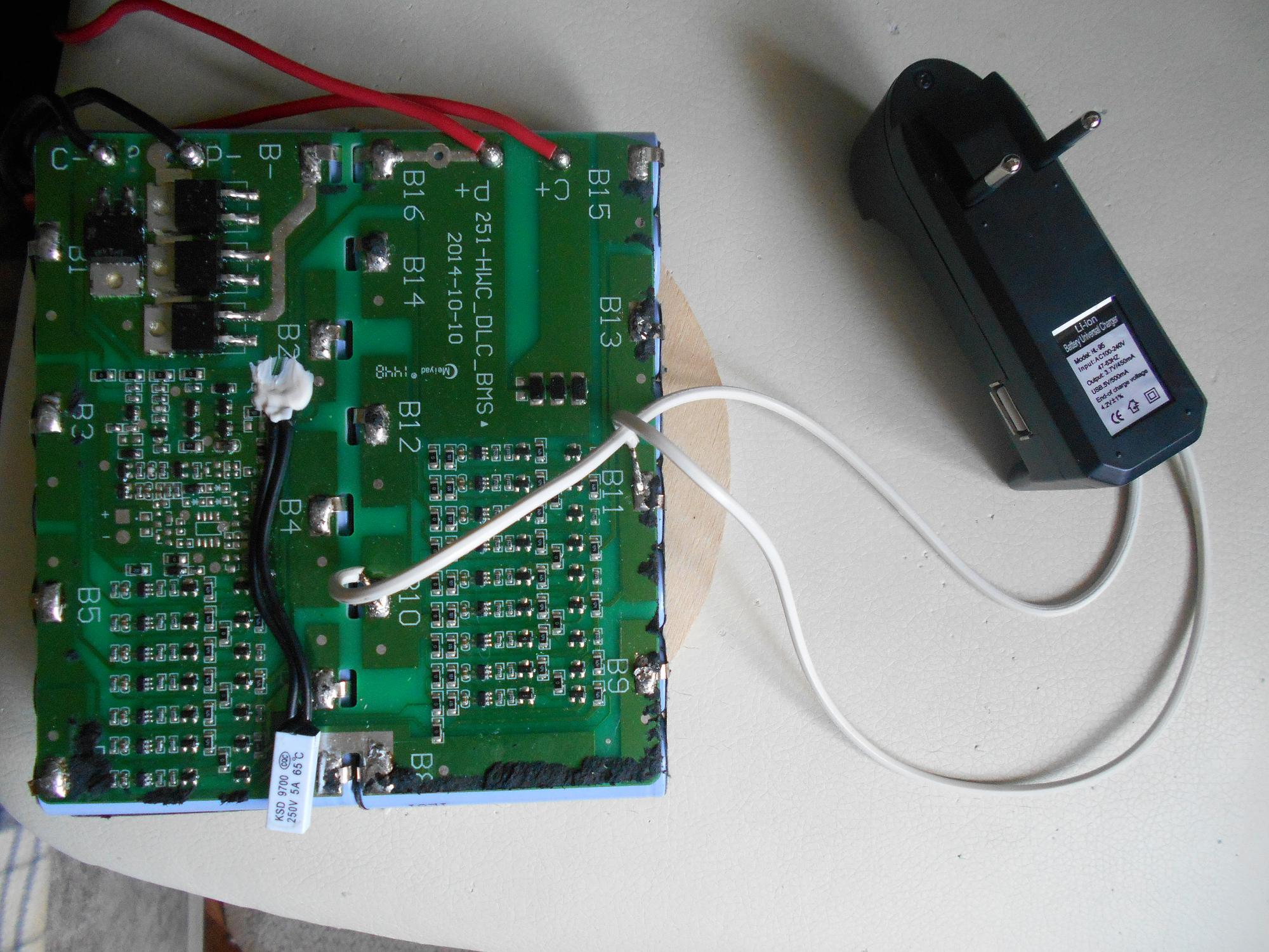

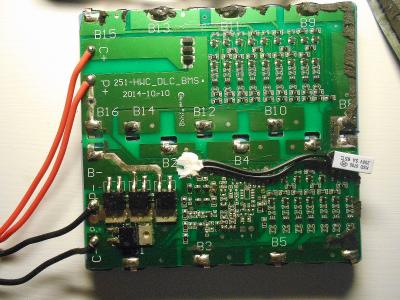

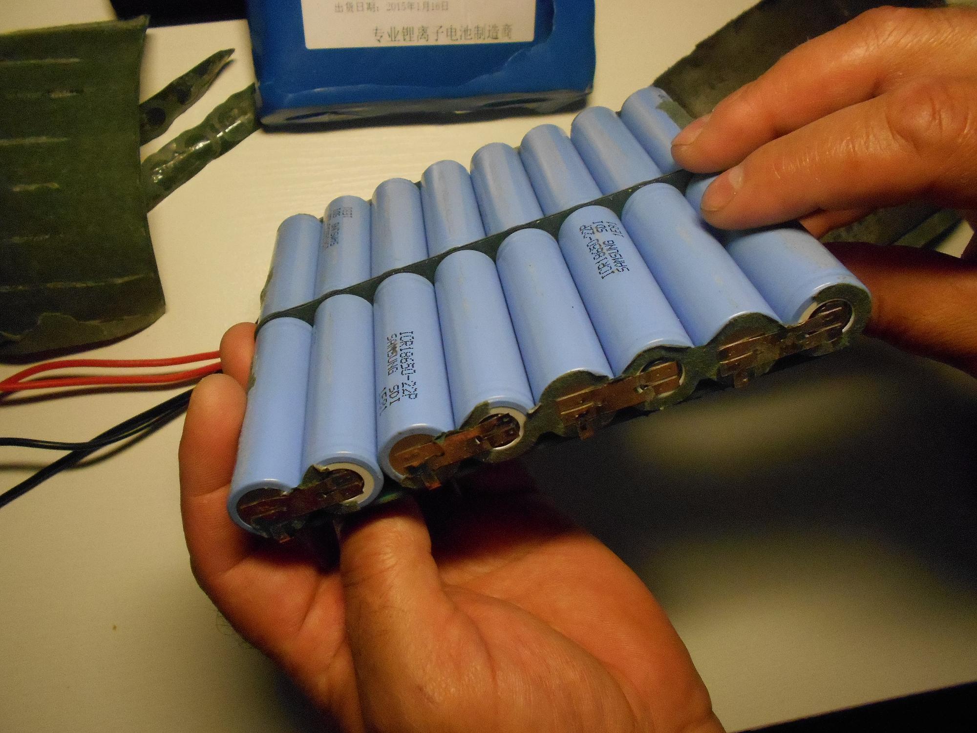

Цитировать[user]Ларри[/user] заряжать все до 4.2В не обязательно, можно до 4.1В, главное чтобы они были заряжены все одинаково. И проверяйте напряжение до сотых, а не до десятых. Как Вы определили, что не заряжает, может быть идёт стадия CV? Следите за полярностью.
Прошлые попытки отбалансировать ячейки у меня не увенчались успехом.
Все бросил, съездил в отпуск... )) Теперь снова продолжаю попытки оживить свою батарею. Поставил заряженную батарею на колесо, включил, через 3 мин случилось "тиуить" (короткий угасающий писк вместе с затуханием всех светодиодов) и все. колесо не включается. Включаю зарядку к колесу - работает. Включаю без зарядки - несколько секунд и снова "тиуить". Отключил батарею - меряю в разъеме - 56,4.
Проверяю банки - все 4,08, а одна 4,04. Подпаиваю проводки плюс от зарядки к плюсу ячейки, минус к минусу.  Меряю не включая в розетку - 3,96. Включаю в розетку, меряю - 4,23. Заряжаю часа 3. меряю - показания те же. Оставляю на всю ночь - утром показания не изменились. Отпаял, промерил ячейки - все 4,08, та-же - 4,04. ППЦ!
ПАМАГИТЕ-е-е-е-е-е!!!!!!!!!!!!!!!!!!!!!!!!!!!!  А-а-а-а............
spb-e
Если я правильно понял то получается вы ячейку заряжали три часа а она не зарядилась. Т.е. напряжение на ней не выросло.
Тогда скорее всего утилизация  :facepalm:
Померить бы внутреннее элементов тогда сразу станет ясно кто есть ху.
Очень странная у вас ситуация я отключением при заряженной батарее.
А можете померить напряжения на ячейках при этом нагрузив сборку утюгом например в обход БМС.
То что вы описываете получается что БМС отрубает бат под нагрузкой.
Сколько S  в сборке 16 или меньше?
9II-I82-78-78
Ларри
[user]spb-e[/user], В сборке - 16. Сейчас пробую зарядить соседнюю ячейку. На ней 4,08 было. Зарядник подпаял, включил, жду. Не понимаю почему не заряжается ячейка...
Не знаю, а как в обход БМС подключить утюг?
Sergius.Media
#141
[user]Ларри[/user], ячейка выше 4.20 заряжаться не должна, зарядное может хоть 100 лет держать напряжение 4.23В, но элемент заряжаться при этом не будет.
сделайте крупное фото своей БМС
zoot
[user]Ларри[/user], [user]Sergius.Media[/user], так может быть тут дело все же в самой бмс, коротнуть защиту и попробовать без нее?
Ларри
Соседняя ячейка зарядилась с 4,08 до 4,20 легко. Перепаял на следующую, сейчас заряжаю. Мне кажется странным, что ячейка не заряжается совсем. Может БМС каким-то образом не позволяет зарядить ее? Она крайняя, на фото БМС контакты В9 - В8.
Вот, фотки сделал, смотрите:
