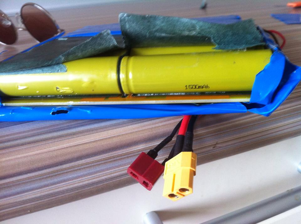

Так мне лучше старые оставить (с заменой одного 1500mAч на 2600 mAч), или всё же новые перепаять???? :ireful:

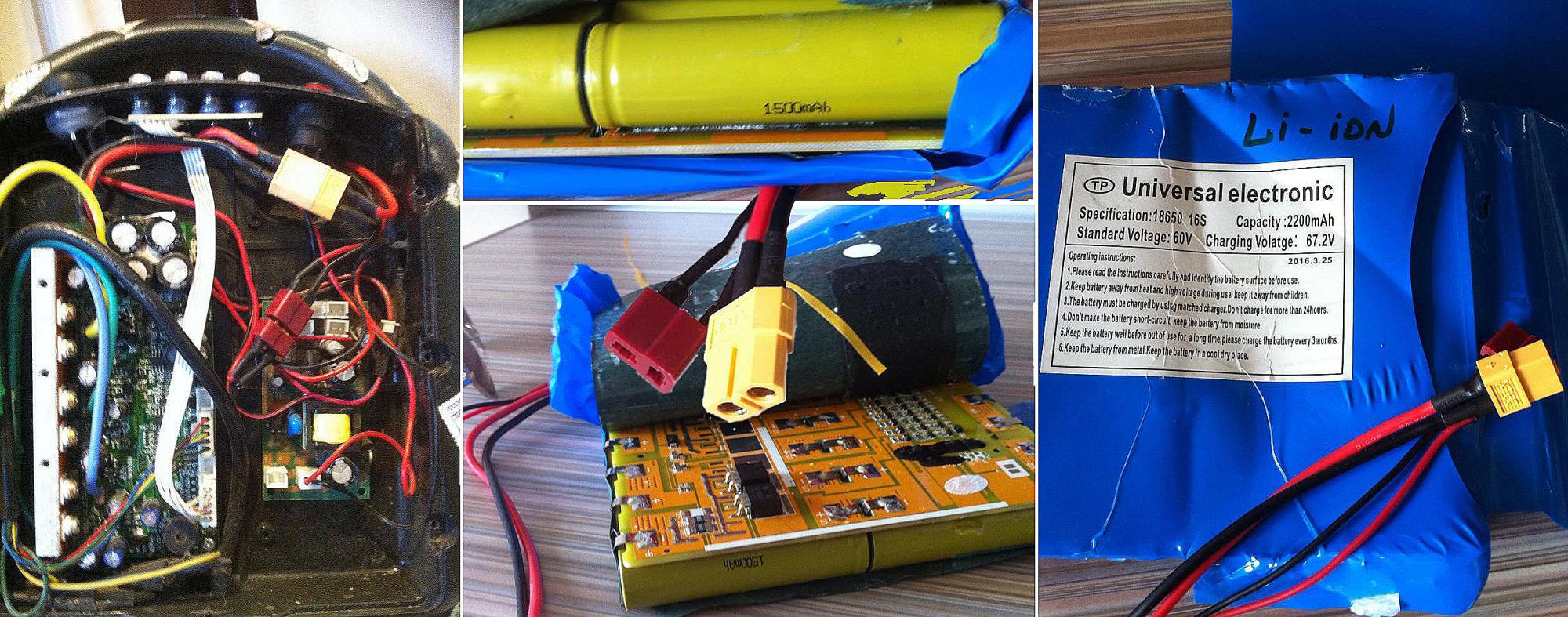

СТОИТ ЛИ СТАВИТЬ БАТАРЕИ!!! SAMSUNG 18650 2600мАч, Вот теперь думаю стоит или нет. Или использовать как аварийную внешку, чтобы только обратно вернуться)))
Характеристики: мощьность - 500 Ватт, Напряжение  60V, стоят 16 шт по 1500мАч (без названия)
Хочу поставить 16 шт 2600мАч SAMSUNG 26F M Почему? Потому что вместо заявленных 20-ти км колесо выдаёт только 8км !!!!

РАз элементы купили и их уже никуда не применить, то можете поставить как временный вариант. Быстро их укатаете зато приобретете ценный опыт и заодно поделитесь с форумчанами им.  Может они и так сильно   не будут греться и повозял вас какое то время.  может у вас стиль езды  умеренный и не будите их перегревать
А так вам  нужно ставить высоковые LG HE2,4 HG2  samsung r25

ну... на самом деле на ровных дистанциях ток не очень высокий, потребление конечно есть, может быть 3-5А, если без кочек, горочек и ямок, гладкий и ровный асфальт. И чем меньше вес и рост, тем меньше потребляемый ток. А вот на кочках, ямках, поребриках, ветках, при разгоне, торможении и т.п. хороший ток от батареи очень важен. Он влияет на устойчивость.
Как внешняя батарея, элементы 26F уже использовались, есть примеры на этом форуме. Но в моноколесе оставляли ещё и штатные ячейки, пока они не выходили из строя. Внешнюю батарею лучше  использовать параллельно основной, так будет меньше нагрузка на зарядный разъём. Зарядили основную батарею, зарядили внешнюю, тем самым выравняли между ними напряжение и можно соединять параллельно без искр и потери энергии. А дальше нагрузка распределяется между ними во время езды. Можно сделать вариант с постоянным подключением. Тогда заряжаться они будут тоже параллельно.

Спаял на розовых. Взял плату и перепаял элементы. Поставил как основную. Первая поездка - 10 км(заряжал по приборам), вторая и все последующие меньше 8 км (заряжаю естественно от внешнего ЗУ(штатного))
Такое впечатление , что с каждым разом проезжаю всё меньше и меньше (может только кажется) СОВСЕМ НЕ УСТРАИВАЕТ.
Попробую подключить две батареи в паралель. Читал, что стоит закоротить защиту, вот думаю.... :ah:
P.S. Интересно зарядник заряжает: 40минут безпрерывно, а потом как кит дышит с интервалом 5 секунд (зел -крас- зел- крас....) ещё минут десять. Со старым такого не было.
