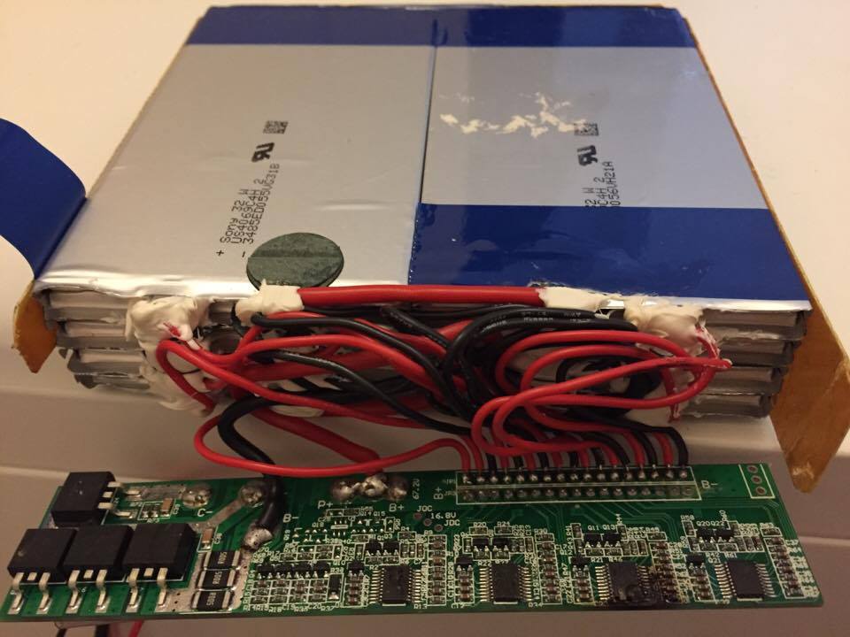

Всем добрый день!
Мне нужна помощь, так как моя литий-ионная ячейка внезапно умерла (мне так сказал производитель). Колесо при включении издаёт короткий писк и тут же отключается. При подключении зарядки горит зелёная лампочка на блоке питания (как если бы батарея полностью заряжена). При воткнутой зарядке колесо включается как обычно.
Может как-то можно это починить относительно несложным образом? Заранее спасибо!

А это точно банки? Может такое быть, что контроллер полетел? Так как поломка произошла более-менее внезапно; в один прекрасны момент колесо просто не включилось.
До этого заряжалось и ездило почти как обычно... правда был один случай, когда включёное колесо получило удар статическим электричеством об полку в продуктовом магазине... я думал что оно просто умерло от удара током, но через пару дней оно отошло и включилось. После этого я ездил еще пару месяцев. Правда изредка я ощущал рывки колеса (пару раз за день), как буд-то оно переключает режим жесткости во время  езды, тогда я грешил на плату... Были дни когда вообще такое не происходило... может зависело от влажности воздуха или чего ещё.

[user]yuppie[/user], диагностику батареи в любом случае лучше начинать с банок, т.к. плата редко выходит из строя. Если с банками все нормально, то можно отрубить защиту по переразряду.
Защиту же по перезаряду лучше дополнительно проверить. Можно например какую нибудь ячейку зарядить отдельно чуть сильней и после подрубить батарею к зарядке. Либо взять зарядное устройство с большим напряжением или, если позволяет родная, то на время теста на ней подкрутить напряжение повыше. После подрубить вольтметр и наблюдать за напряжением ячеек

В общем, разобрал я батарею и обнаружил... что там всё же погорел контроллер, сгорел один чип на плате
Потом там оказались вовсе не банки, а пакеты. И производства Сони. У кого-то есть опыт работы с пакетами? У них принцип работы как у банок?

[user]yuppie[/user], в обращении с точки зрения электрики, пакеты ничем не отличаются от призматиков или цилиндров (химия та же). Просто другие габариты/формы

Менять БМС  :bored:
А маркировку пакетов  не напишите подробнее
