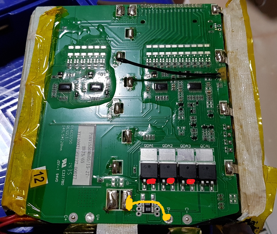

swe123
#766
Колесо при больших нагрузках (крутой подъем/быстрое ускорение) отрубается и после этого не включается. Что делать?
причина - BMS отключает батарею по защите от пониженного напряжения.
2. Модифицировать BMS, отключив защиту от пониженного напряжения.
Как отключить защиту в моём случае? Что нужно перемкнуть, на рисуйте на фото.
LEE4ER
#767
Ну вот хотя бы два варианта на выбор:
Добавлено 03 Июл 2018 в 22:29
Только судя по отсутствующим балансировочным резисторам, там проблема может быть не в сильной просадке, а в каком нибудь одном или нескольких полудохлых уже элементов.
Так-то контроллер обычно начинает кричать сильно ранее, чем сработает защита БМС
Vais Tech
[user]swe123[/user], не бмс а говно, где балансировка то??  Я бы обязательно потестил каждый элемент под нагрузкой хотя бы 5А. Скорее всего, как написано выше, сильный разбег банок под нагрузкой, возможно переполюсовка

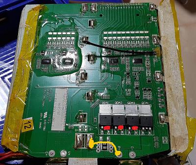

swe123
#769
Спасибо. Я перемкнул как на фото и перестало пищать. А до этого при малейшей нагрузке колесо поднимало педали и начинало пищать.
swe123
Переполюсовки быть не может, т.к. там никто не копался, всё заводское, а тестить каждый элемент это разбирать всю сборку, много возни.
Vais Tech
[user]swe123[/user], переполюсовка возникает в одном или нескольких последовательно соединённых элементов при высадке их в ноль. После нуля токовая цепь начинает "заряжать" их в обратную сторону. Я сам с этим сталкивался, на ШТАТНОЙ батарее измерял побаночно напряжение под нагрузкой, и на таких элементах оно могло улетать далеко в отрицательные значения
swe123
Всё равно пищит. Попробую перемкнуть, как советовал LEE4ER.
LEE4ER
[user]swe123[/user], БМС не может пищать (влиять на писк), она просто отключает нагрузку в виде контроллера/мотора))))))))))
Пищит/задирает педали как раз контроллер самостоятельно, который имеет порог разряда общего напряжения (не поячеечного) значительно выше порогов защиты в БМС (обычно на элемент 2,5-2,7В в БМС и 3,2-3,4В контроллер).
Поэтому шунт избавляет только от выключения на ходу из-за просадки и срабатывания защиты БМС. И поэтому эта защита в моноколесных батареях особо не нужна, т.к. высадить в ноль не позволит контроллер, а неисправность батареи и так проявляется либо при экслуплуатации , либо в конце заряда.
Иными словами, если батарея умирает (не хватает ее характеристик/ресурса), то шунт просто избавит от неожиданного отключения, а батарею все равно менять/чинить :pardon:
Добавлено 05 Июль 2018 в 11:32
кстати твой вариант (B- на QDA) судя по тому как идут полигоны дорожек, так же по сути перемыкает B- c P-
