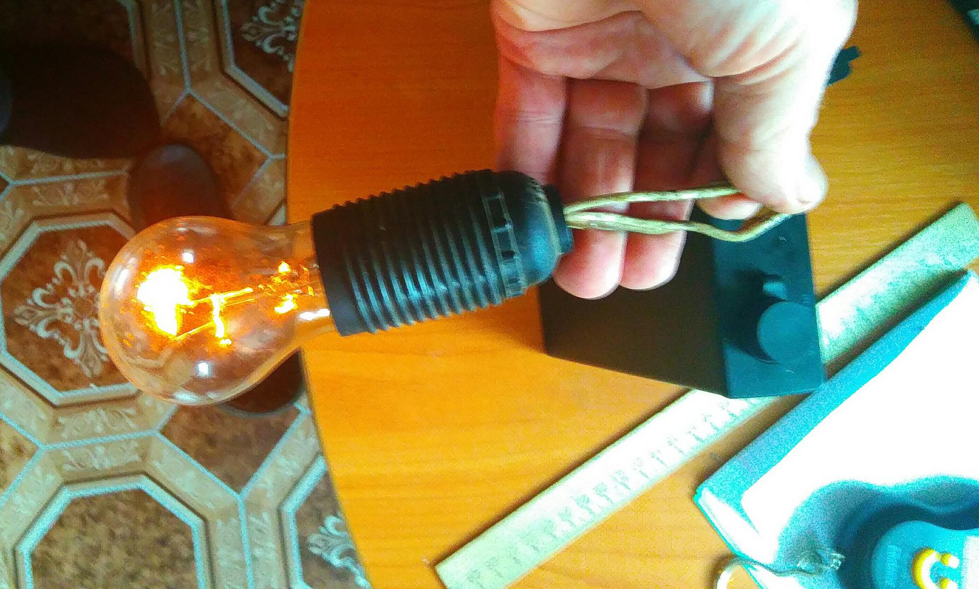

Всем привет! В общем колесо пришло, ротвеллер RWP-01, пробую кататься по комнате, с батареей оказались проблемы, как и говорил батарея литий полимер, съемная, сказали что надо как то разрядить, есть раз балансировка в батарее по зарядам. У меня вопрос, вот такой колхоз в иде лампочки на 100 ватт, хочу попытаться так разрядить. Можно? Или я могу сильно испортить батарею?
Работа батареи сейчас идет так, доходит разряд до 3 горящих лампочек, потом начинается отключение колеса даже при незначительной нагрузке.

Цитата: Радоснег от 06 Окт. 2018 в 15:18Или я могу сильно испортить батарею?
Без контроля вольтметром каждой ячейки я бы не советовал разряжать подобным образом.
А почему не зарядить батарею, а потом, промерив ячейки, дозарядить/поменять отстающие?

Ох.. пока еще все по нолям, вообще электричкой можно сказать совсем не занимался. А кейс аккумуляторный запаянный,вскрывать... нужен уже знаток. Просто первая проба колхоза снять заряд с батареи. Так как колесом его просто не реально разрядить. Начал эксперимент, лампочка горит уже полчаса. Вопрос, в аккумуляторе есть какой нибудь контроллер, который отключит лампочку, если нет, то мне надо это сделать на глазок. Потом зарядить вновь и посмотреть сколько  батарея опять поездит, что бы сравнить со старым результатом.

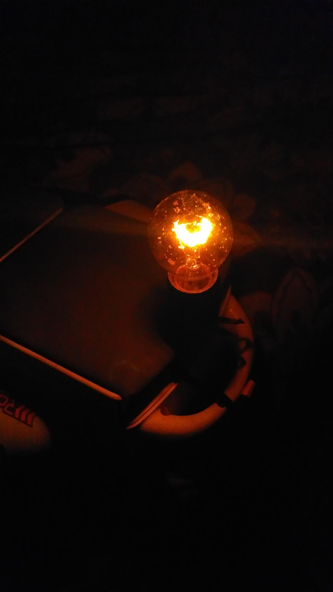

Лампочка перестала гореть, теперь периодически сама включается и выключается, попробовал через 1,5 часа снова включить колесо, горят три контроллер. Буду разряжать дальше, надеюсь бмс не сгорит?
foxmulder32
Цитата: Радоснег от 06 Окт. 2018 в 19:29Буду разряжать дальше, надеюсь бмс не сгорит?
Не сгорит. Просто окончательно убъёте аккумуляторы (или уже убили) и пойдёте искать новую батарею.

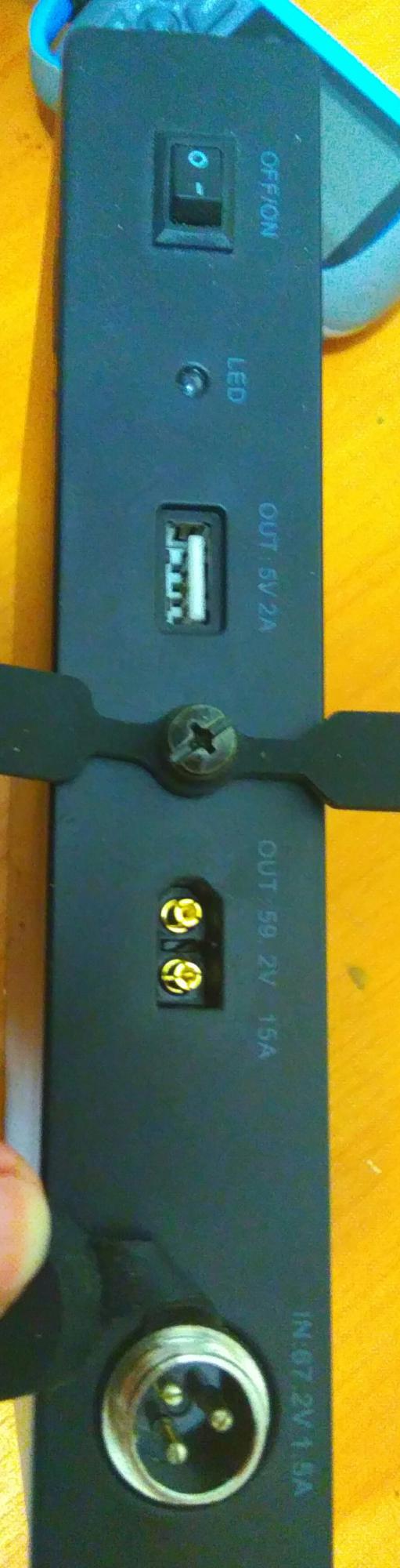

Цитата: Радоснег от 06 Окт. 2018 в 15:18сказали что надо как то разрядить
не надо ее разряжать. Зарядить наоборот надо так, чтобы все ячейки имели одинаковое напряжение.
Если даже после этого рубится фаза, значит какая-то ячейка совсем сдохла и не держит нагрузку, что и приводит к срабатыванию защиты на BMS... Что, кстати, очень опасно. Лучше бы такую BMS "шунтировать", т.е. убрать защита на переразряд.
Учитывая, что это пакеты, в случае вылета какого-то элемента заменить скорее всего не получится. Поэтому придется собирать новы аккумулятор. Здесь на форуме был опыт сборки акку из 18650 на это колесо. Если еще и шунтировать BMS, то вполне можно ездить.

[user]Радоснег[/user], балансировать лучше в ручном режиме.. Либо заряжая подзаряжая просевшие ячейки небольшим током, либо стравливая так же небольшим током перезаряженные. Для этого надо найти балансировочный разъем на BMS.

Осторожнее с этим аккумулятором - он пожароопасен. Всегда храни и заряжай отдельно от колеса.

Спасибо всем ! Благодарю , что выдержали мои новорожденные агуканья, отозвались на вопросы, буду грызть науку. Хотя электрика дело не простое. Сегодня пришел друг, одноклассник, электрик со стажем, замеряли напряжение , показал 67 вольт после зарядки. А вот про ампераж когда дело дошло, оказалось что приборчик маловат, полыхнуло при касании. Так что и профи смотрю в этом деле с батарейками не все рулят. Контакт на батарее слегка оплавился, пришлось зачищать натфилем.
