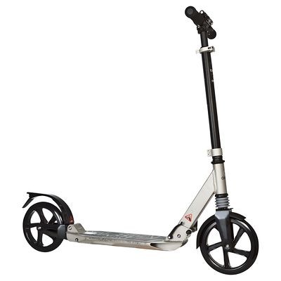

В общем и целом план такой взять стандартный Oxelo 7

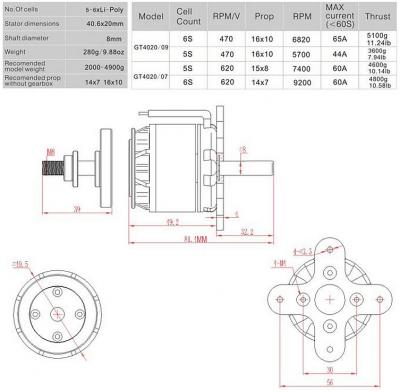

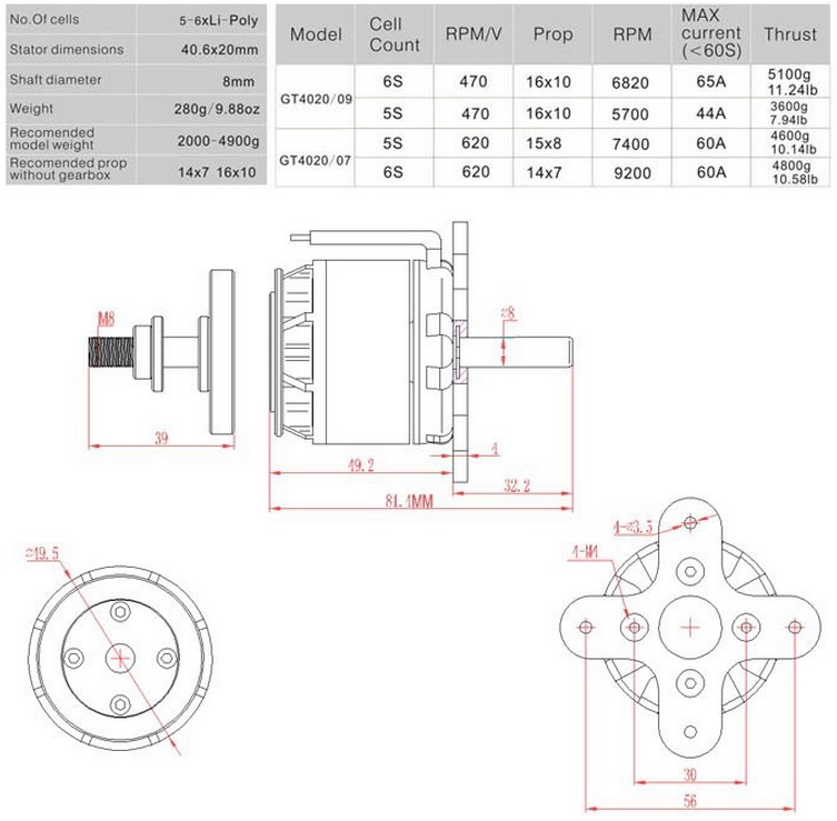

Такой http://ru.aliexpress.com/item/EMAX-GT-series-brushless-outrunner-motor-5-6s-470kv-620kv-19-5mm-for-rc-airplane/32263946874.html

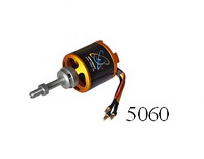

или такой  http://ru.aliexpress.com/item/Brushless-motor-270KV-22-2V-5060-for-1-6m-wingspan-F4U-RC-R-C-plane-sky/32404146916.html

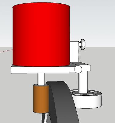

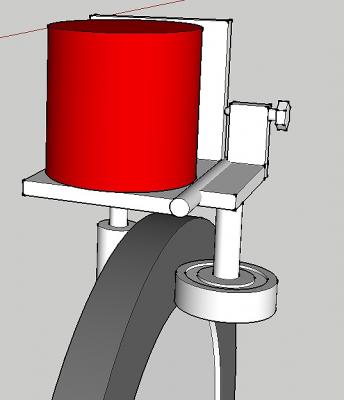

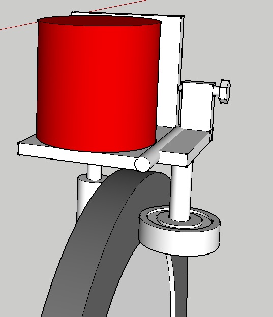

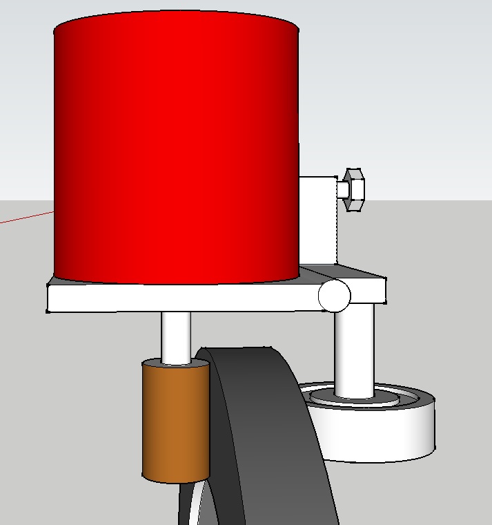

Крепление и редуктор фрикционный (чтобы вес не жрать) на переднее колесо (чтобы штатный тормоз оставить) как то так сделать.

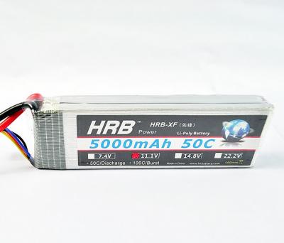

В деку влезает ровно две вот таких батарейки http://ru.aliexpress.com/item/New-11-1V-5000mAh-50C-Max-55C-3S-3Cells-11-1-Volt-RC-LiPo-Li-Poly/632383559.html
Маловато но что поделать. Еще две можно дополнительно в сумке возить если куда дальше надо по ехать.

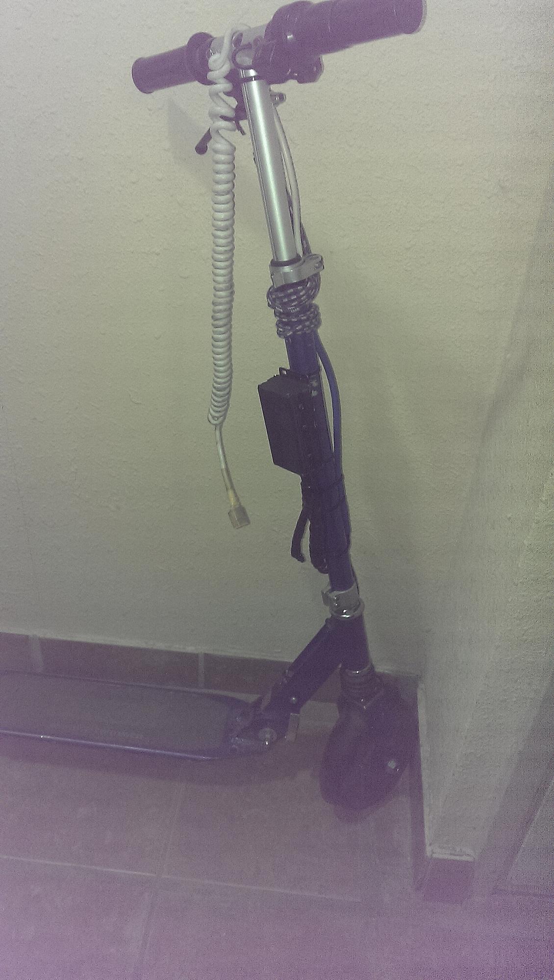

  Как вариант. Мотор-колесо вперед, контроллер на руль, питание в рюкзак. Переделал так S1. Вес менее 8 кг. Складывается.
Элетросамокат задний привод DD 12 колесо 16s2p. Mezeq 16 колёса, полный привод 20s5p. В процессе Teleportator с миникрошкой и ядерным контроллером 22s1p(пакеты).

В чем фейк? Это и есть самый обычный фрикцион, только прижатие идет сбоку колеса, а не сверху (боковина обычно чище, частично решается проблема с грязью и водой, плюс габарит мотора не так сильно ширину не увеличивает)  и прижимной ролик с другой стороны добавлен.
Сгореть не сгорит, а вот насчет подшипников действительно сомнения, насколько долго проживет.
Конечно, с первого взгляда может показаться, что боковина колеса будет гораздо чище. Но, уверяю Вас, не в грязную и мокрую погоду.
Насчет прижимного ролика с другой стороны тоже все понятно. Только учтите, чтобы передать Fусилие на колесо, вал мотора необходимо прижимать с тем же Fусилием, деленным на коэффициент трения пары насадка на вал-колесо(силу тяги больше силы трения покоя передать не удастся, как ни крути). С точно таким же встречно направленным усилием придется прижимать "прижимной ролик" с другой стороны колеса, иначе подшипники (а уж их посадочное место в пластиковом колесе точно!) спасибо за такие боковые нагрузки не скажут. Таким образом, оптимально было бы сделать подпружиненные "клещи" из мотора и прижимного ролика (Усилие пружины сопоставимо с силой тяги, развиваемой для движения самоката!), да еще и с плавающим относительно колеса подвесом. А это ничуть не проще, чем:
Цитата: UncleSam от 26 Окт. 2015 в 17:53
В случае фрикциона вилка остается без изменения, достаточно переделать переднее крыло и сделать крепление мотора с прижимным роликом.
Вот посмотрите как правильно фрикцион нужно делать:
https://electrotransport.ru/index.php?topic=14116.msg192334#msg192334
Мотор сам при работе поворачивает рычаг, на котором закреплен, в сторону колеса, стремясь еще сильнее прижаться фрикционом к колесу. Кстати, в статике, усилие прижима к колесу в этой конструкции меньше, чем при работе, что тоже плюс. Учтите, что при неиспользовании самоката в местах прижима на резиновой насадке фрикциона и на полиуретановом колесе самоката возможно образование усталостных вмятин, что тоже негативно будет влиять на работу фрикционной пары. А в Вашей конструкции придется поддерживать постоянное усилие прижатия равное максимальной силе тяги, деленной на коэффициент трения пары фрикциона.
Ну что, теперь, надеюсь, понятно объяснил?

 Плохая, к сожалению задумка. Мотор требует принудительной продувки, подшипники - полное г.. (если самоль на посадке ломает винт - подшипники со стороны обратного крепления выходят из строя). Фрикцион тож негодный, чуть какое препятствие и через 2 сек. мотор протрёт лунку в колесе...Вообщем одна только батарейка нормальная, так что не тратьте силы и ресурсы. Косяки выскакивают и в отработанных схемах, а у Вас выйдет сплошной косяк. Моторколесо Вам в помощь :hello:

Всем спасибо. Вроде отговорили :-) Буду брать МК.
Про все косяки Конструкции в принципе знал, но жгла  перспектива получить силовую установку в меньшем весе и на 8-10 тыр дешевле. Думал может подскажут методы решения, но похоже их реализация затратнее покупки МК.
