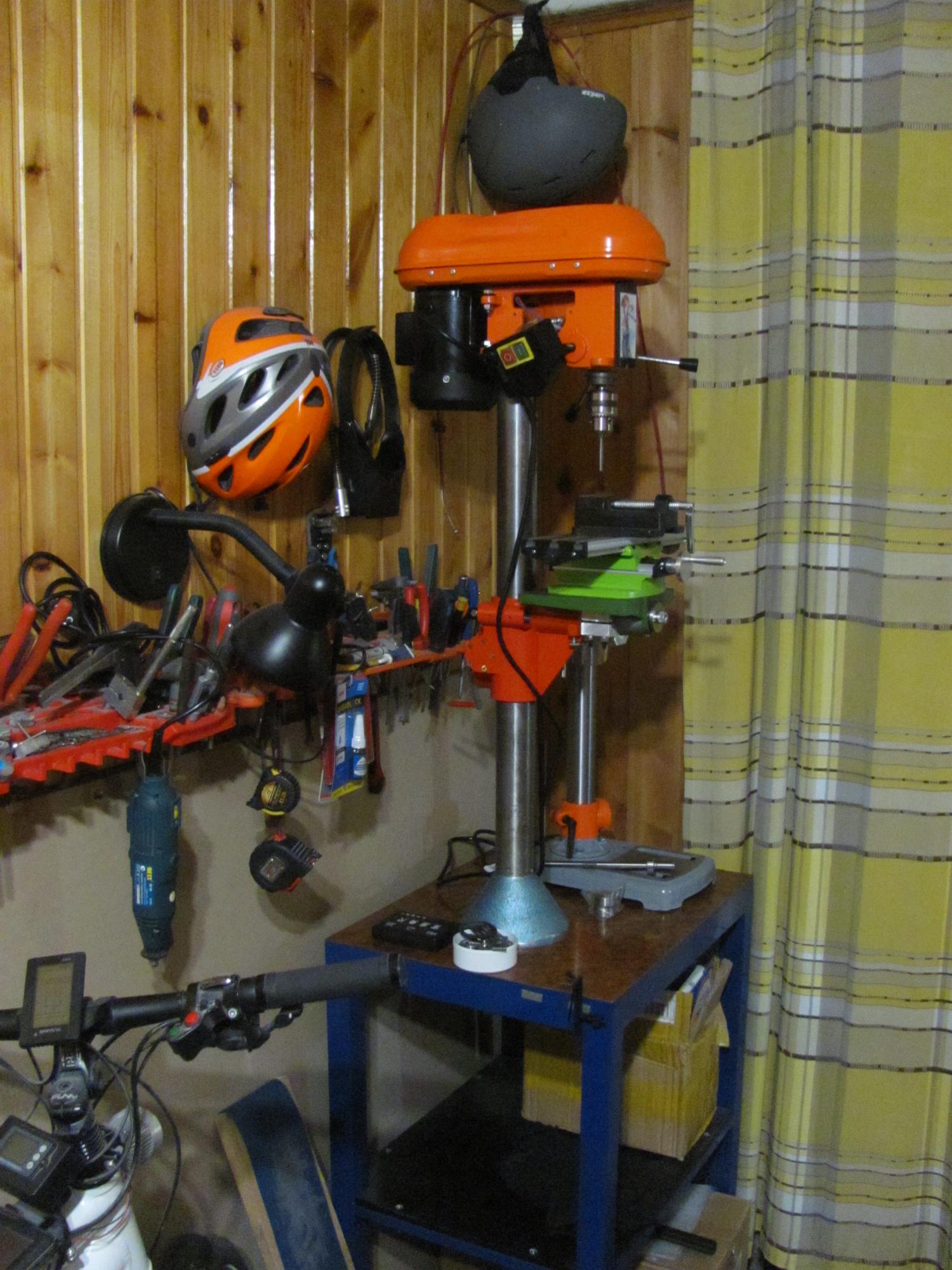

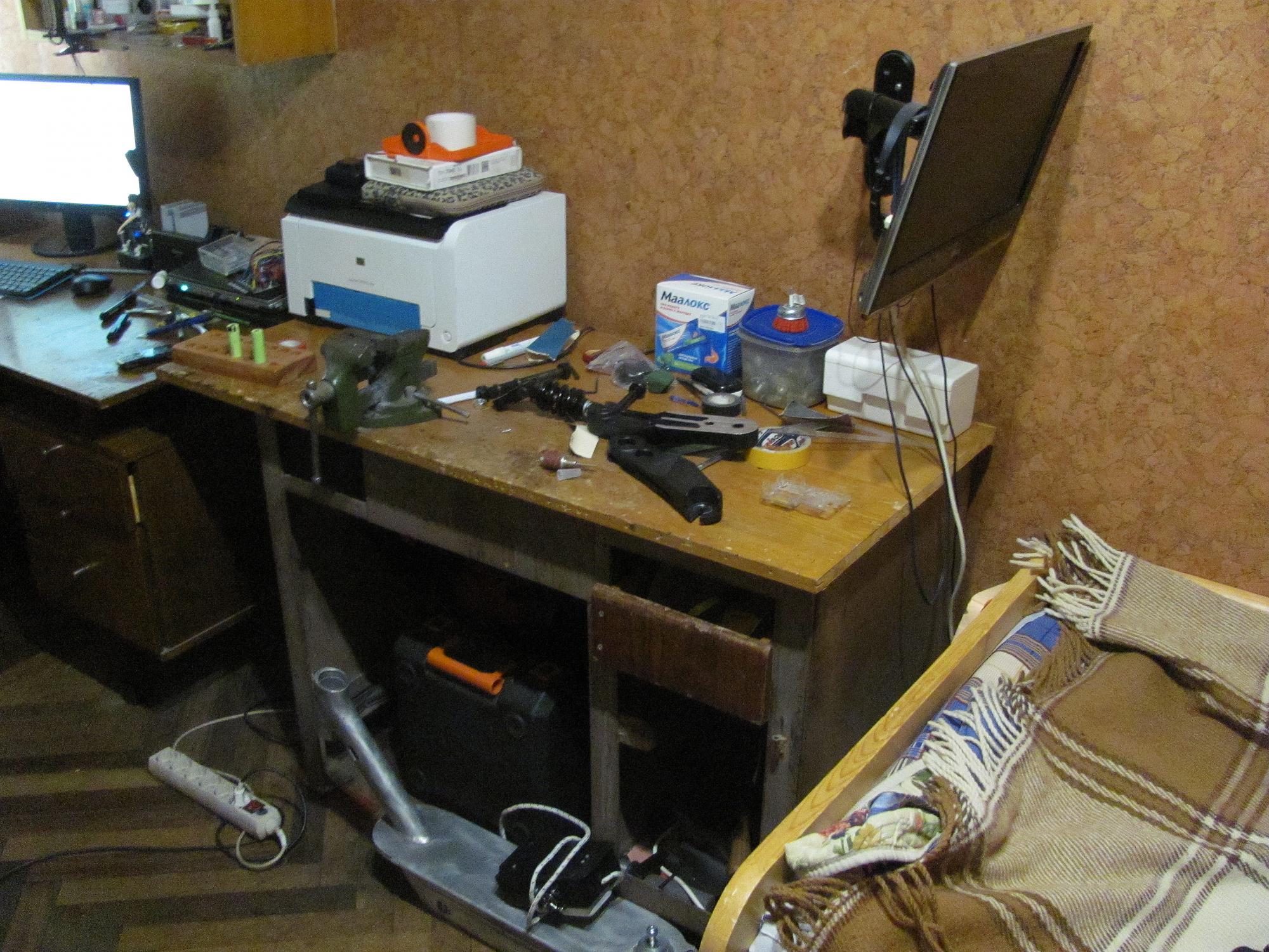

Да, в городе с мастерской проблема. Пришлось заволочь железный верстак в комнату. Сейчас собираю сверлильно-фрейзерный станочек на тумбе, из советско-китайских деталей.

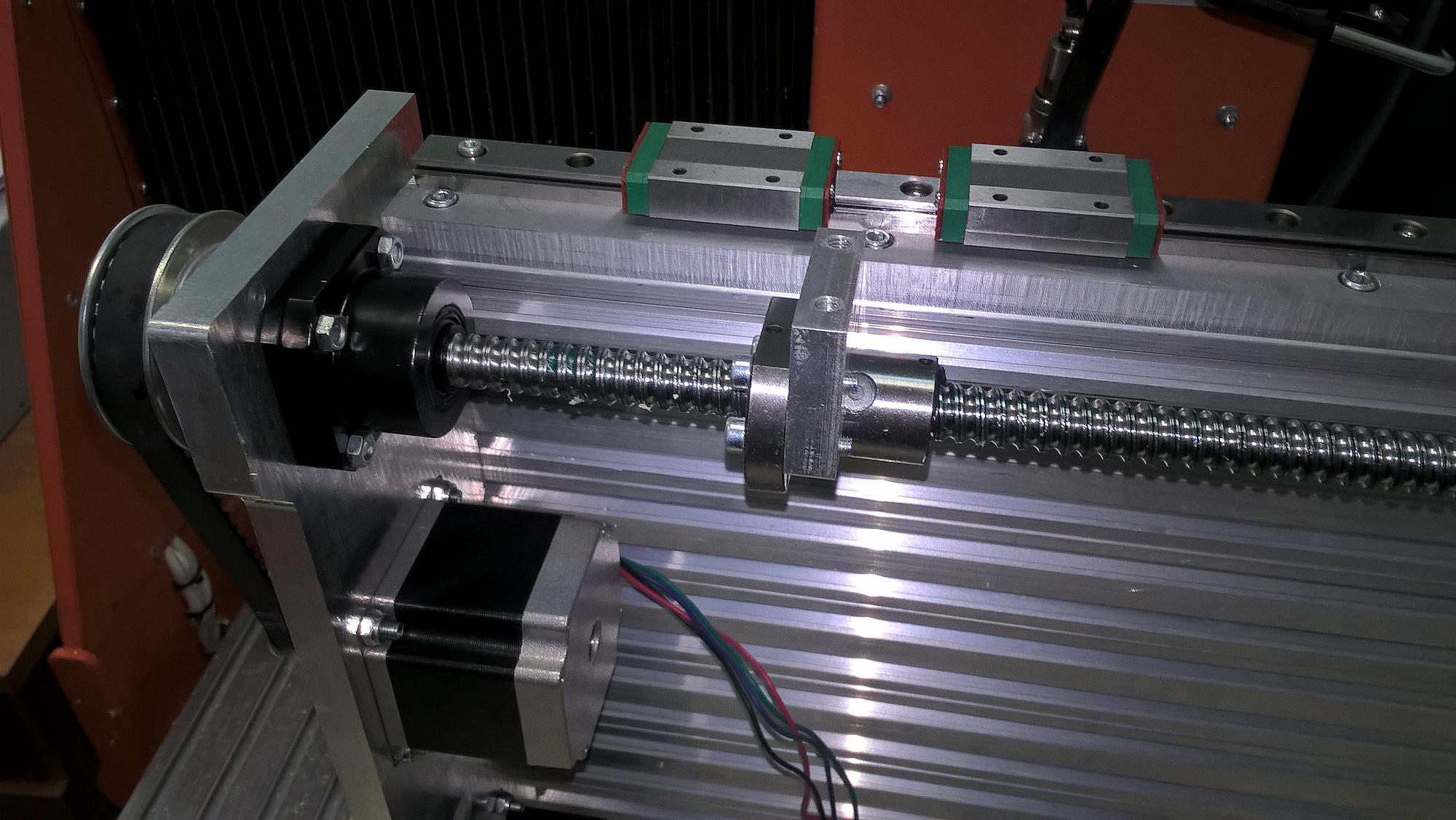

Нда... У меня поскромнее. Места хватает, а вот оборудования маловато...
Вот, третий станок уже начал собирать
Если мало ли, кому небольшой ЧПУ нужен, обращайтесь...)
Кроме этого есть болгарка, торцовая пила и шурик с дрелью, еще фен...)
Самого главного нету, токарного станка и сварочника.  Токарный могу купить, хоть и с напрягом, а вот варить мне там никто не разрешит...

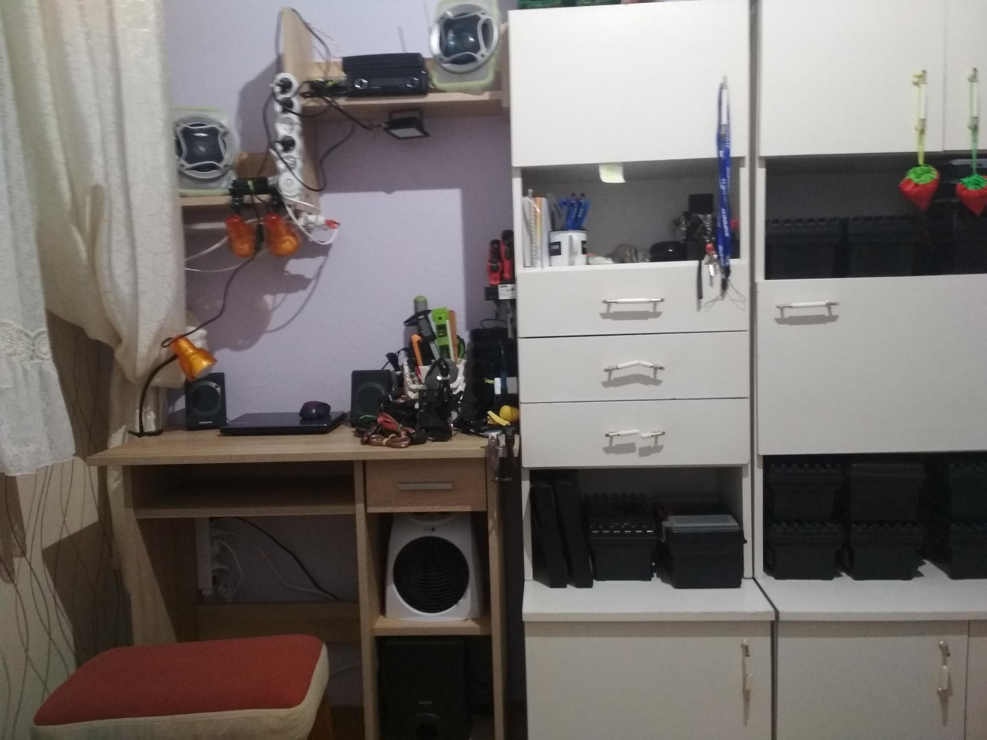

Я не в родной берлоге а в съемной и даже не в родной стране поэтому как то так, постараюсь показать подход к этому делу.
Изначально хотел купить складской сборный стеллаж и все туда в коробки и инструментальные ящики, но потом лень победила и просто в шкафчики хоть и в инструментальных ящиках и кассах.
Так удобнее, по полкам темы, скажем автомобильные запчасти, радио, возня с батарейками, пайка, ручной инструмент.
Дальше все в коробках, у меня в кейсах. Кейс с проводами, кейс с термоусадкой кейс с фонариками, кейс с мультиметрами, кассы с шурупчиками, кассы с паяльниками и пр.
Это мобильность, то есть легче мигрировать с места на место, и если что то нужно то вспоминаешь примерно полку и ящик, а дальше берешь нужный и в машину или раскладываешься на месте.
Убирать проще, большой бардак в ящик не лезет,
В ящик побросать проще, в ящике не пылится. Химия, все что нужно для пайки и травления в пищевых контейнерах. Это герметично, не прольётся, а если и прольётся то останется в контейнере.

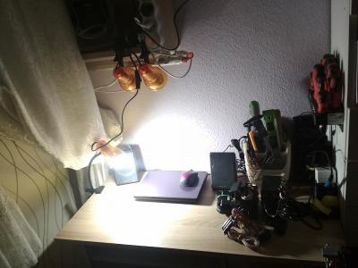

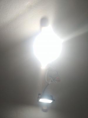

Следующим пунктом у нас освещение. Со времнемем зрение становится как у крота, поэтому для разглядывания 0.3-0.4 нужно)
Люстра штатная полное дерьмо, филаментов в бумажном шарике. Сунул на антресоль, вместо нее купил наидешевейший светодиодные прожектора на светодиодах 7030, что то около четырех долларов за штуку в Леруа.
Дальше ручка молотка, к ней прожектора и конструкцию к потолку. Она плоская, то есть ничем случайно не не задеть, светит ярко, включается раздельно. Если вдруг слепит, то всегда можно сделать на отражение от потолка, будет рассеянный свет.

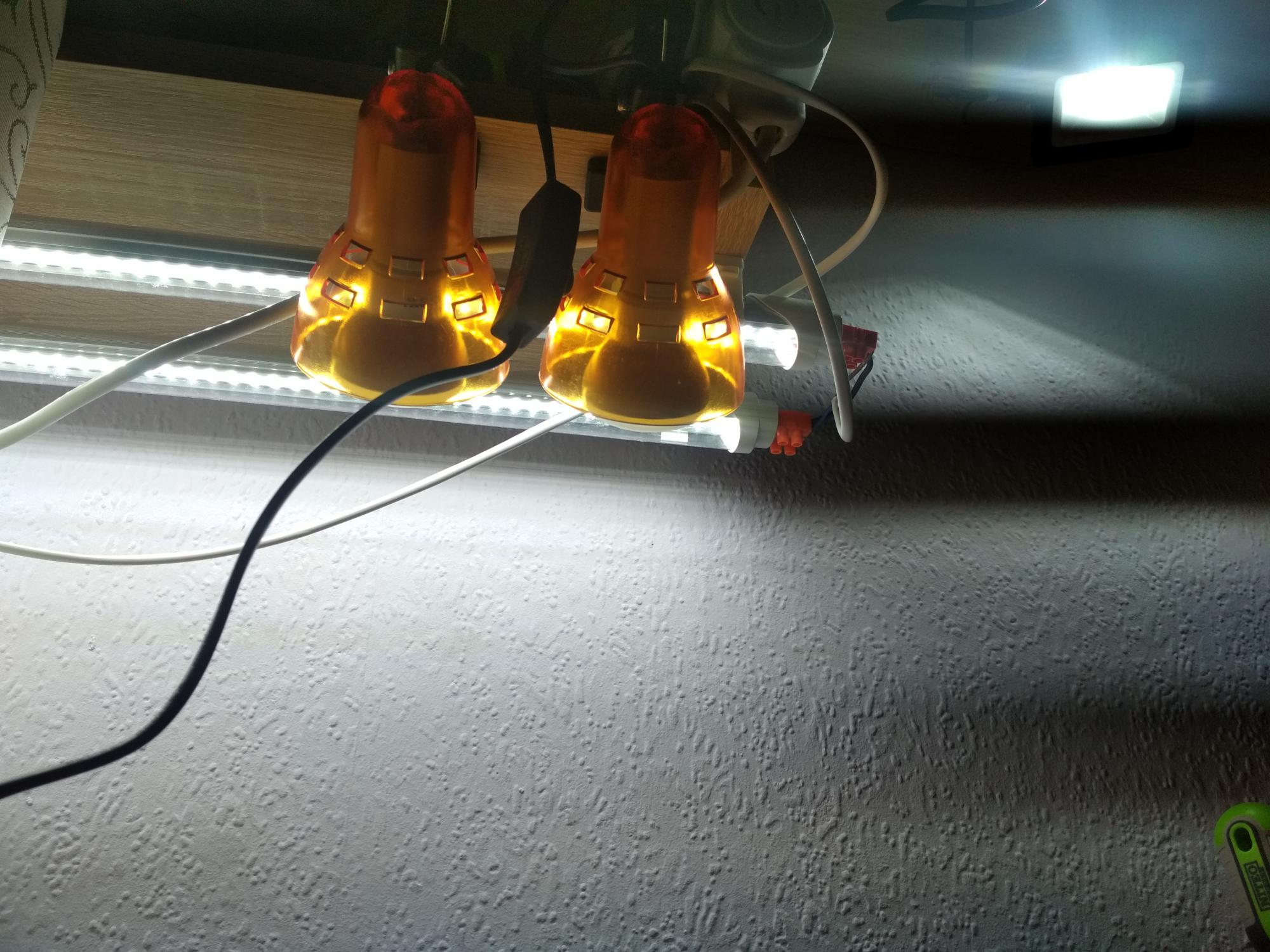

Рабочая зона. Прищепки со светодиодами лампами были куплены давно и лежали, поэтому и повесил. Думал по поводу настольной лампы и передумал, место занимает, провода и прочее. Поэтому полка из двух досок или стеллаж над столом и уже снизу светильники.
Две линейные светодиодные лампы типа т5, светодиодный прожектор и прищепки. Это чтоб попробовать что как светит, а не ярко выраженное извращение)
Если время от времени копаться в чем-то типа компьютеров или чайников с утюгами, то двух трёх прищепок со светодиодными лампочками ватт на 10-15 хватит, лампы справа слева чтобы был бестеневой свет. Для СМД блох прищепок маловато.
Прожектор яркий и точечный, повыше чтобы не слепил, в принципе в комбинации с признаками его достаточно. Он плоский, через торшерныц выключатель в удлинитель и вуаля.
Парни очень хорошо отзывались о линейных лампах, светодиодных в формате ламп дневного света. Не нужна арматура типа дроссель стартер, свет ярче раза в два, не так быстро выгорает, нет теней, просто крепить - хомуты для труб ПВХ или пластиковые скобы и пластиковые стяжки снизу полки над столом. Подтверждаю, свет охрененный, это стоит попробовать.
Ресурс розетки. Поскольку гаджетов все больше, тут и зарядки и свет, и инструмент и музыка, и тепловентилятор. Поэтому удлинителей два, один под столом, от него питается второй и висит на полке спереди. Удобно, один щелчок и куча деваайсов обесточена. Если кто то что то проектирует или делает макеты, то под стол автоматы и УЗО, мне было лень)
