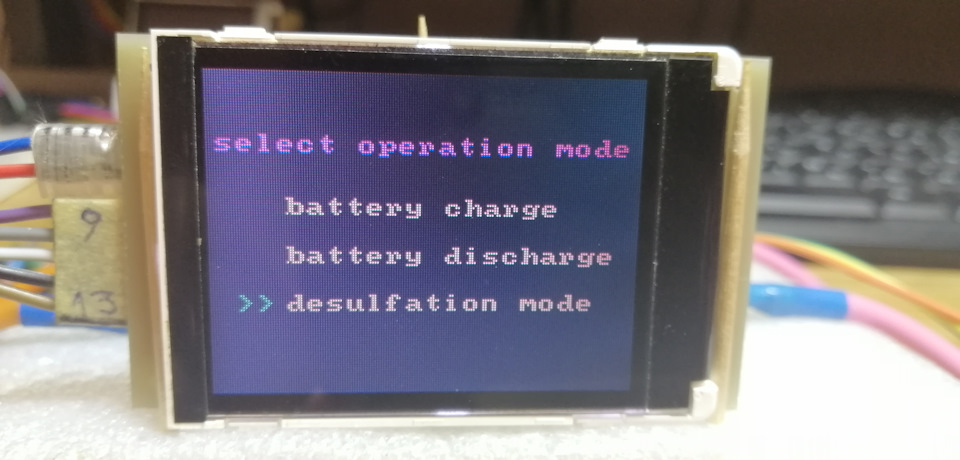

реношник

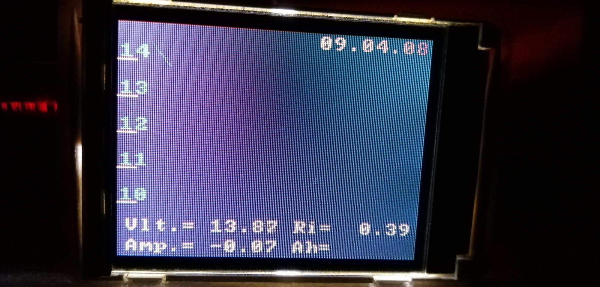

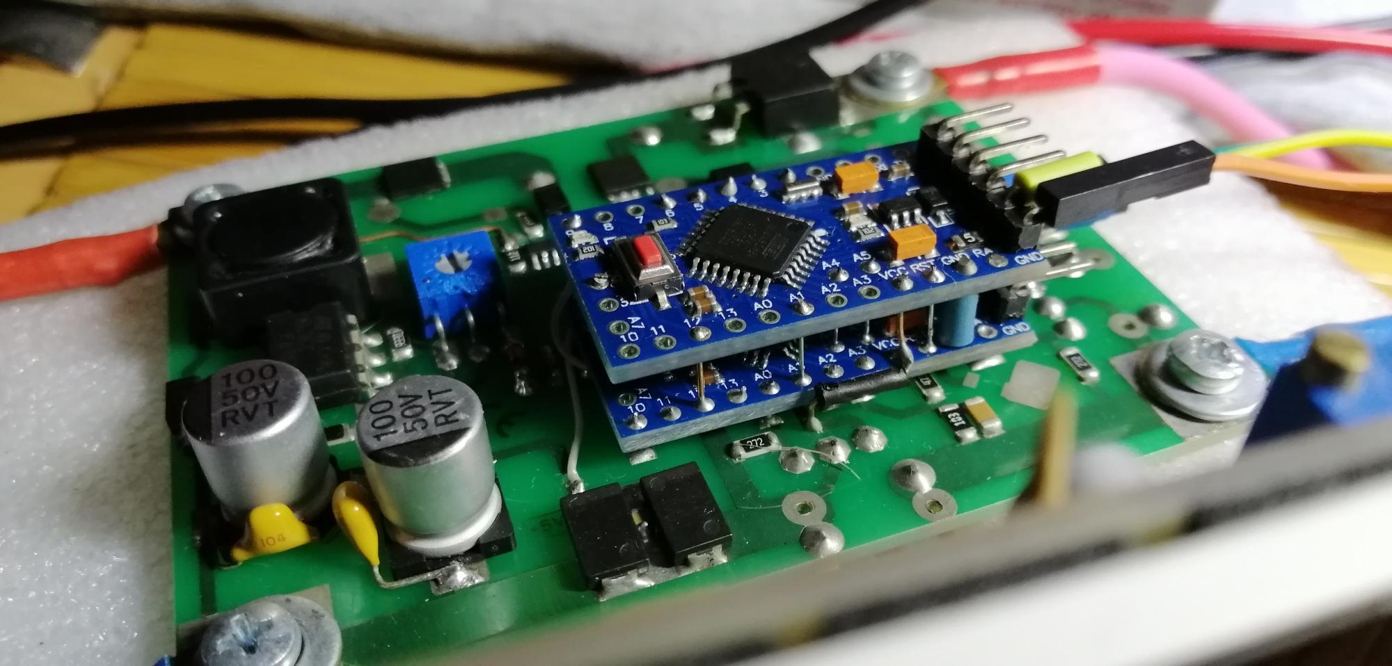

Добрый день. После длительного молчания всё-таки собрался с духом...
Новая версия зарядного устройства еще НЕ завершена, но некоторые функции уже написаны и опробованы.
В этом посту хочу показать работу режима «десульфатации». Подробно на теории останавливаться не буду, просто дам ссылку на тему обсуждения устройств с подобным алгоритмом https://electrotransport.ru/index.php?topic=57288.0 на этом форуме.

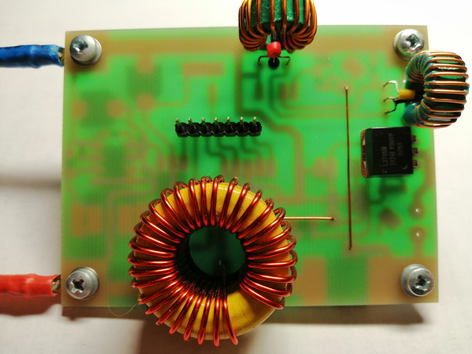

В начале немного фото самого ЗУ.
Теперь видео работы режима «десульфатации»
https://youtu.be/lQXof0V_eI8
Видео снимал утром, перед съемкой это АКБ больше восьми часов заряжался в этом режиме. АКБ специально без крышек, чтобы были видны пробки, при заряде они не слетали. Сейчас замерял НРЦ, после шести часов 12,7 Вольт.

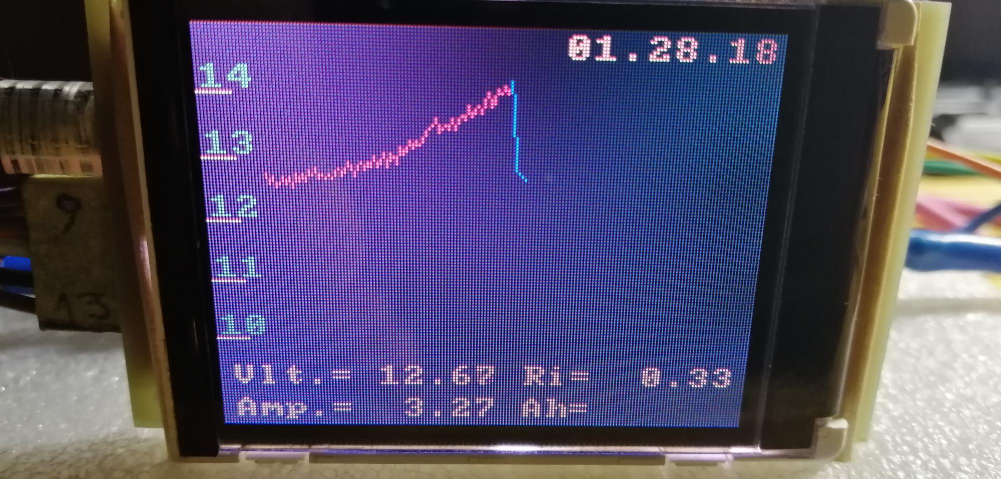

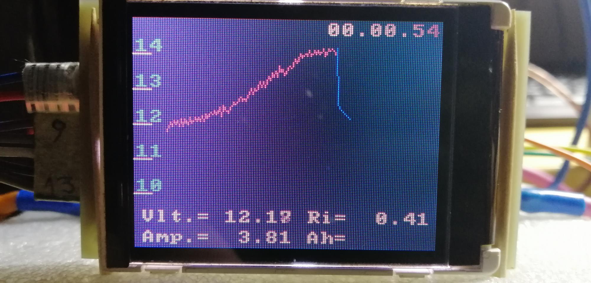

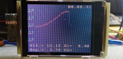

Продолжаю работать над новой версией ЗУ.
Сегодня доделал программный блок заряда. Способ заряда как в предыдущей версии "софт старт", это ШИМ сигнал с последовательным заполнением от 0 до 100 %%.
Пауза адаптивная с отслеживанием dV/dT.
Дополнительно в этом блоке реализована функция определения внутреннего сопротивления. Хотя это не совсем корректно, правильнее будет называть его "импульсное сопротивление". По ссылке на форум  Определение параметров АКБ (емкость, здоровье, Rвн и пр.) экспресс-тестами можно подробнее узнать про это...
Более подробная информация есть по этой ссылке ИЗМЕРЕНИЕ ВНУТРЕННЕГО СОПРОТИВЛЕНИЯ СВИНЦОВО-КИСЛОТНОГО АККУМУЛЯТОРА В РЕЖИМЕ ЕГО ЗАРЯДКИ
Остается только добавить видео и показать как это работает...
https://youtu.be/ftA-foW-Qp4
остается дописать разрядные блоки, надеюсь у меня хватит терпения и времени ...
WERAS
Цитата: реношник от 17 Сен. 2019 в 20:51реношник
У вас АКБ полностью заряжен,или сильно сульфатирован? А то напруга быстро летить вверх.
реношник
Цитата: WERAS от 17 Сен. 2019 в 21:07У вас АКБ полностью заряжен,или сильно сульфатирован? А то напруга быстро летить вверх.
Заряжен, я там в видео по моему говорил ...
АКБ в принципе живой я его для шуруповерта использую периодически...
А этой ночью но на десульфататоре гонялся https://electrotransport.ru/index.php?topic=57288.msg1720033#msg1720033

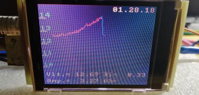

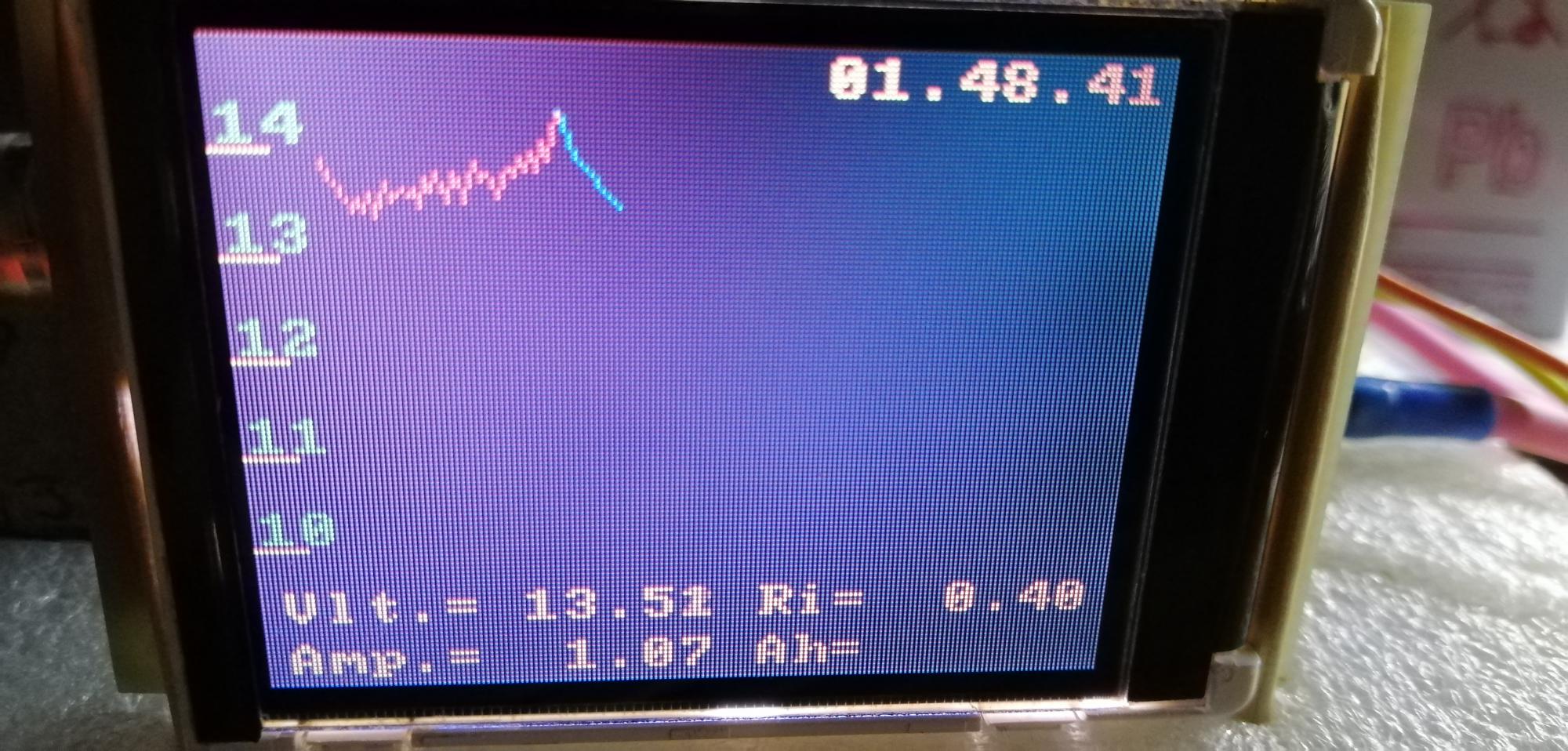

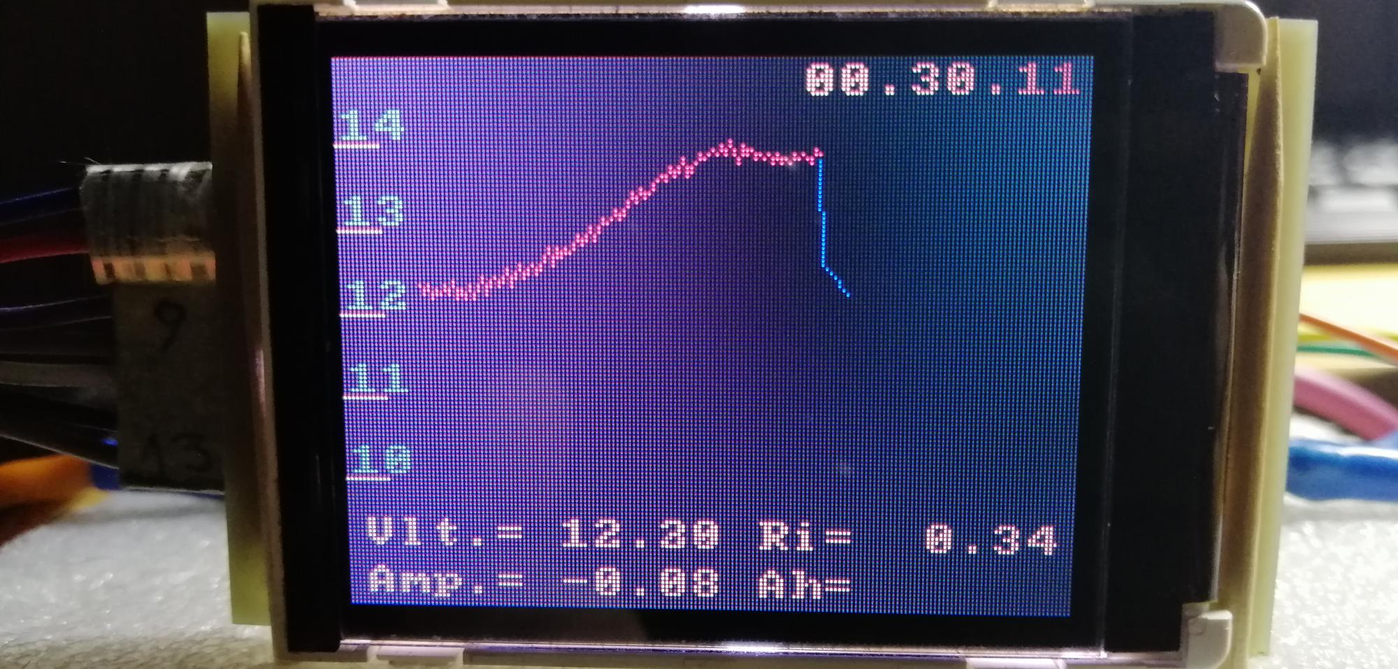

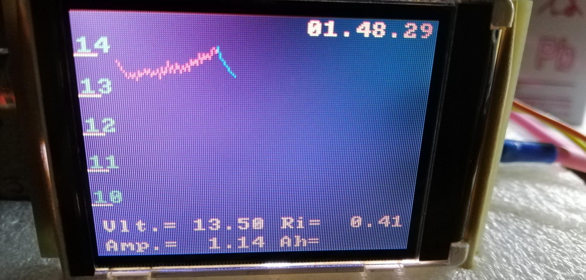

реношник
Появился интересный хвостик в начале красного графика ....
прошло два часа - пробки на месте ...  :exactly:
Паяка
Цитата: реношник от 17 Сен. 2019 в 20:51Продолжаю работать над новой версией ЗУ.
Оно у Вас двухпроцессорное: один Ардуино управляет зарядом, другой экраном?
GT TF1 60V 20Ah Chilwee DZF
UriBas
Цитата: реношник от 17 Сен. 2019 в 22:07Появился интересный хвостик в начале красного графика ..
Наверное какая-то банка подкорачивает..
реношник
Цитата: Паяка от 17 Сен. 2019 в 22:29Оно у Вас двухпроцессорное: один Ардуино управляет зарядом, другой экраном?
типа того.
Добавлено 18 Сен. 2019 в 05:38
Цитата: UriBas от 17 Сен. 2019 в 22:36Наверное какая-то банка подкорачивает..
не знаю ...  а, что при коротящей банке должна быть просадка в начале подачи зарядного тока ?
утром была уже такая картинка
пробки все на месте ...  :wow:
UriBas
Цитата: реношник от 18 Сен. 2019 в 05:33не знаю ...  а, что при коротящей банке должна быть просадка в начале подачи зарядного тока ?
Как-то наблюдал такую картинку, когда при заряде напряжение доходило до определенного порога (где-то около 2,1- 2,2), а потом снижалось..  типа стабилитрона с пробоем, а потом снова повышалось..  - гуляющее" КЗ.   Ту банку в АКБ так и не удалось вернуть, не заряжалась и был высокий саморазряд - уходила в ноль.   Первые симптомы были именно такого характера - при подаче заряда вдруг снижалось напряжение.
Паяка
[user]UriBas[/user], мне удалось наловчиться заряжать такие, не доходя до пробоя, и эксплуатировать пару лет, питая шуруповёрт и менее мощные потребители. Потом всё равно в утиль.
реношник
Цитата: UriBas от 18 Сен. 2019 в 09:57Как-то наблюдал такую картинку, когда при заряде напряжение доходило до определенного порога (где-то около 2,1- 2,2), а потом снижалось..  типа стабилитрона с пробоем, а потом снова повышалось..  - гуляющее" КЗ.   Ту банку в АКБ так и не удалось вернуть, не заряжалась и был высокий саморазряд - уходила в ноль.   Первые симптомы были именно такого характера - при подаче заряда вдруг снижалось напряжение.
Возникла идея...
Попробовать добавить анализатор в процессе заряда.
- если на графике возникнет такой спад напряжения, то появится предупреждение о коротящей банке ....   :bw:
UriBas
Цитата: реношник от 18 Сен. 2019 в 19:14Возникла идея... Попробовать добавить анализатор в процессе заряда. - если на графике возникнет такой спад напряжения, то появится предупреждение о коротящей банке ....    :bw:
Если сделать хороший анализатор к ЗУ - будет круть!  Например, когда антивирус сканирует, то ведет запись подозрительных  моментов, так и тут..  ну а пользователь пусть решает.
WERAS
Идея хорошая,но лишь бы было оправдано что это именно КЗ.Что бы не бежать раньше паровоза ,лучше найти такой АКБ,что бы несколько раз убедиться,что это именно КЗ.Семь раз измерь,один раз отрежь.Удачи! :wow:

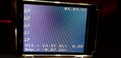

реношник

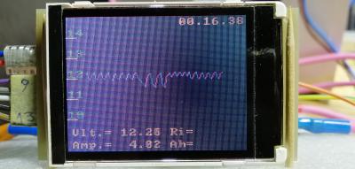

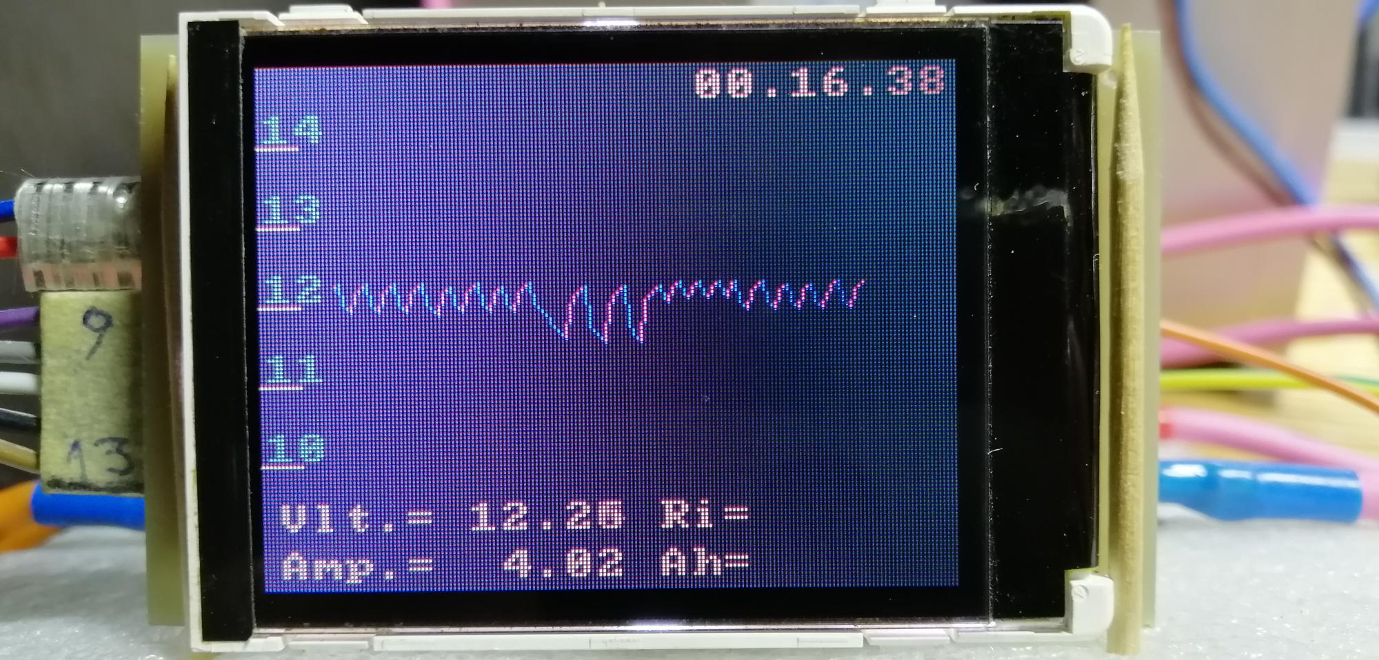

Вот еще несколько картинок графика заряда после разряда до 10.8 Вольт.
Добавлено 21 Сен. 2019 в 21:32
Похоже завершается работа с написанием программы ЗУ...
Сегодня проверил работу блока разряда. Эта часть работы ЗУ состоит из двух режимов.
— стандартный, в этом случае просто подключается нагрузка и разряд ведется до касания уровня в 10,8 Вольта, после чего разряд прекращается. На экране отображается график разряда, текущее напряжение АКБ, ток разряда и считается отданный ток в Ач.
— "капельница", в этом случае нагрузка подключается в импульсном режиме и разряд ведется до 11,5 Вольта, но в этом случае процесс не прекращается, а ведется до принудительного отключения. Время цикла заряд-разряд зависит от скорости изменения напряжения, контроллер отслеживает dV/dT. На экране отображается график разряда, текущее напряжение АКБ.
Изменение амплитуды это я специально "поигрался" нагрузкой изменяя ток, просто для демонстрации.
Осталось только прикрепить видео с работой этого блока.
https://youtu.be/vw4OUh7LYxs
