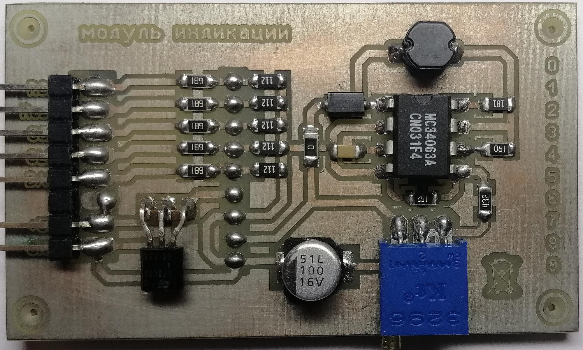

Для тех кто захочет самостоятельно собрать такое ЗУ расскажу и покажу как настроить датчики тока.
На плате присутствует два датчика тока изготовленных самостоятельно.
Про изготовление таких датчиков я уже писал ранее Датчик тока из Г и П ...
Несмотря на простоту эта конструкция неплохо зарекомендовала себя в работе.
Немного подробнее можно почитать про изготовление и предварительный расчет таких датчиков в этой статье http://rones.su/techno/mains-charger-with-line-loss-compensation.html
В принципе это все, остальное смотрите в видео

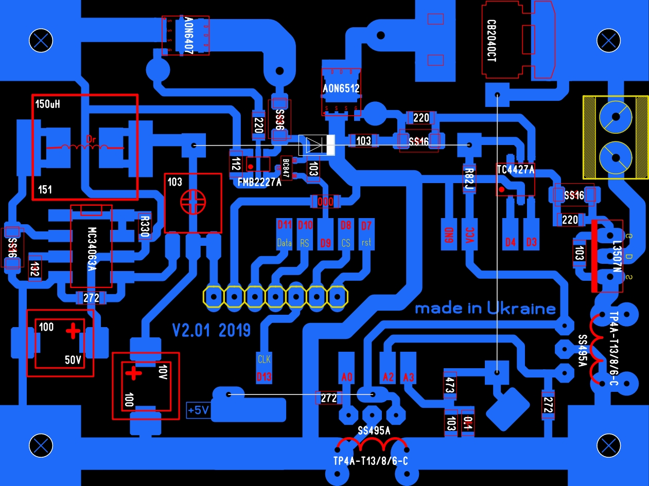

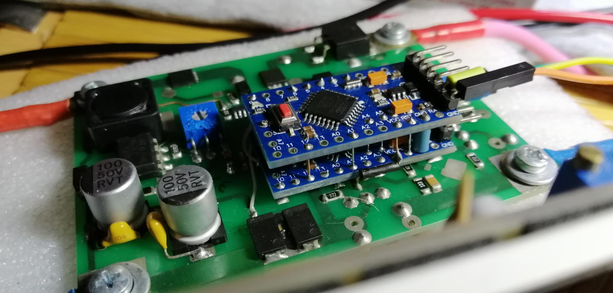

Сейчас хочу рассказать более подробно о самой конструкции. Начну с печатной платы.
Здесь есть небольшой нюанс. Изначально плата планировалась под контроллер WEMOS XI но, к большому сожалению, мне не удалось победить импульсные помехи, которые ресетили микроконтроллер. Более устойчивым в этом плане оказался контроллер ProMini 328. Но печатную плату я переделывать не стал, и контроллер подпаял гибкими проводами.
Как видно на фото в устройстве используется два контроллера, которые обмениваются между собой информацией. Соединение контроллеров будет понятна из паспиновки :
Для нижней платы===

По поводу схемы устройства – её просто НЕТ. Дело в том, что схему я не рисовал т.к. собирал все «из головы» или по наброскам и данным из даташита. Но на рисунке печатной платы все детали промаркированы и при желании все можно сравнить с деталями на фото.

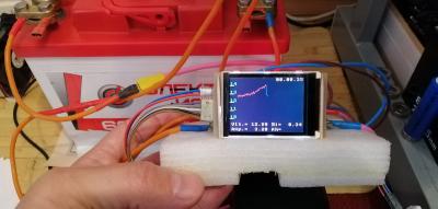

В качестве индикатора использовал экран L2F50 от телефона SIEMENS S65. Для подключения этого экрана тоже нужна плата переходника.
Тут есть и схема
Файлы печатных плат и прошивок для контроллеров находятся в папке по ссылке   https://drive.google.com/drive/folders/1FrgbwXElrxv5xw2CyRrFhBQjhlMQ8NWq?usp=sharing

Alex_Soroka
может надо было силовую часть платы развести по-другому ? :pardon:
...а если вы хотите убрать силовые импульсы - тогда вообще зачем сыр-бор? Полно "классического типа" ЗУ на рынке, и "моргалок" тоже...
реношник
Цитата: Alex_Soroka от 01 Окт. 2019 в 15:51может надо было силовую часть платы развести по-другому ?
Я разве где-то говорил, что хочу убрать силовые импульсы ???  :bn:  Как раз наоборот...
Можно и разводку поменять но ведь АТмега 328 вполне нормально чувствует себя с этой разводной ....  :bw:
Планирую попробовать опторазвязку поставить на управление транзисторами ...  в других схемах это помогало....

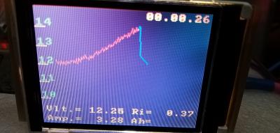

Какой режим заряда подразумевается под классикой? ток заряда, до какого напряжения заряд, критери окончания заряда, общее время заряда.
реношник
Наверное под "классическим зарядом" принято понимать CC/CV от источника постоянного тока...  но я такой не применяю, использую импульсный заряд...
- Напряжение на АКБ не должно превышать 14.2 Вольта
- Ток в процессе изменяется
тут  https://electrotransport.ru/index.php?topic=31025.msg1721271#msg1721271 есть видео процесса
- Окончание заряда определяю визуально
это начало заряда
это заряд завершен
на все потрачено около девяти часов.

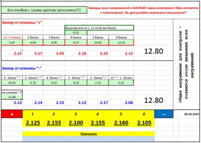

Наступают холода и решил сделать профилактику своему аккумулятору.
В прошлом году он у меня отказался крутить стартер и пришлось  приводить в чувство ЗУ первой версии.
Принес аккумулятор домой, при осмотре оказалось что уровень электролита минимальный, доливать воду буду после цикла заряда.
Сделал побаночный замер напряжений методом третьего электрода.
получил вот такие данные
В принципе критического разбаланса я не увидел, поставил на заряд.
Через время (семнадцать часов) выключил, дал отстояться четыре часа и сделал еще один замер.
Потом запустил режим "десульфатации" и после него еще один замер.
Теперь долью воды и погоняю еще пару циклов, пока есть время .
***  порадовало. что в ЗУ транзисторы практически НЕ греются, только слегка теплые ...
