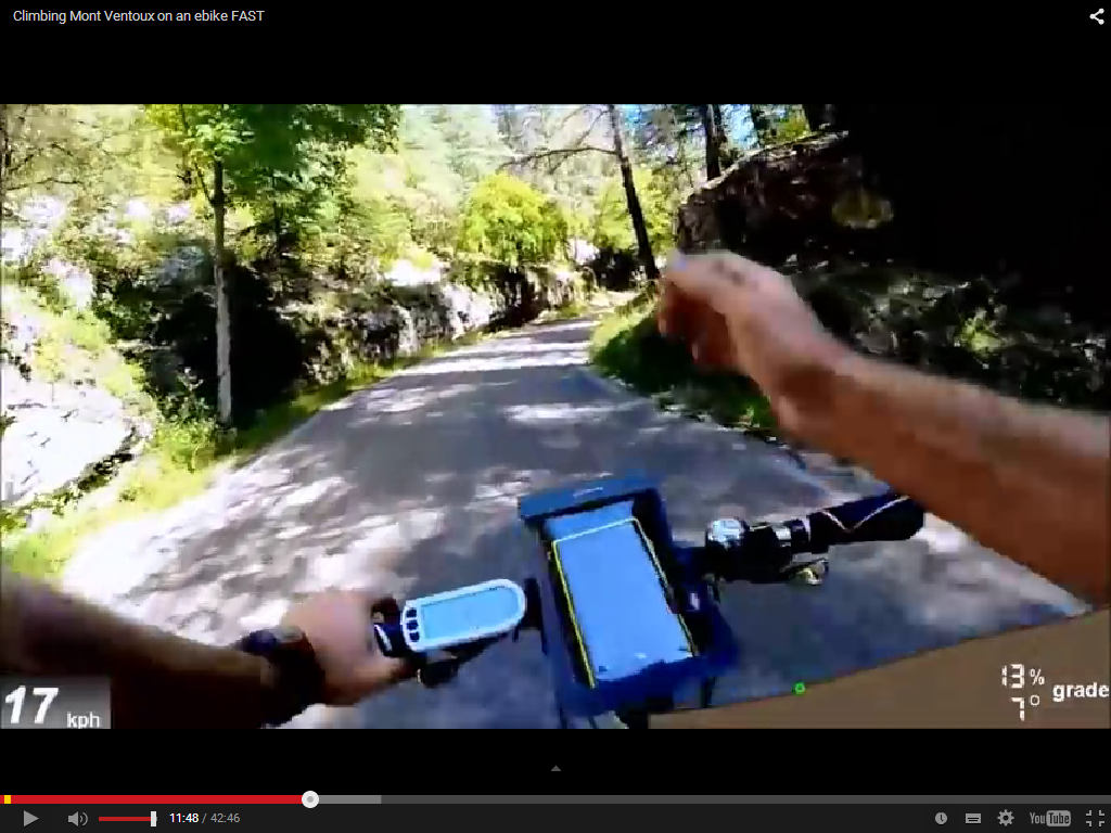

Вот тут у парня вроде ГПС чуть чуть подвирает, но все равно даже при помощи ног цифры впечатляют:
Подвирает - мягко сказано. Вы хотя бы на вскидку прикиньте, сколько мощности надо для таких цифирек.

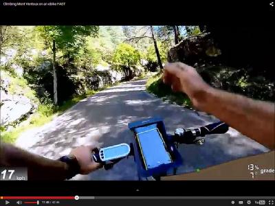

Он постоянно контролировал сердцебиение: 170-180 у/м - здоровый лось наверное  :-) А вообще титры выскакивали, что ГПС врет, но тем не менее велосипедистов обгонял как стоячих :)
https://www.youtube.com/watch?v=rGLDhBCcS3M
MaxWin
Посмотрел. Данные GPC у него пишет камера установленная на шлеме. Уклон зависит от наклона головы.  ;-D
А если судить по попадающимся знакам уклон порядка 6%. Когда он меняет батарею все становится на свои места. Ну, в общем не такой он и лось.  :-)

Еще раз просмотрел первые 14 минут и послушал внимательней его бормотание (французский акцент вроде..), я так понял на экране показан уклон по камере, а на руке ГПС. Естественно когда он стоит и верится уклон меняется на экране до +\-200%. ГПС поточнее. Несколько раз он озвучивает показания на руке - 5% а на экране 6%, 5% и на экране 5% , 7,8% на экране 24%, 11% а на экране 15% и последнее (см. картинку) он тяжело бомочет :"...очень крутой подъем ...26% (на руке)... я не верю этому...", а на экране 13%. Я думаю, что реальные 20-22% были иногда ... скорость 17км/час, когда у него скорость упала до 9 км/час может уклон был и побольше:

Давайте прикинем, человек он явно по росту не маленький и тренированный, его вес будет больше 70 кг. Велосипед с мотором, батарея, плюс запасной аккумулятор, разный хлам потянет еще килограмм 30. Пусть будет в районе 100 кг все вместе. 20-22% это порядка 12 градусов - очень много. Что бы ехать 9+ км/ч на такой градус подъема нужно 550W механической мощности. Причем там где уклон был порядка 6%, он выжимал в районе 17 км/ч, ему нужно было 350W+ механической мощности. Порядка 250W механической снимал с мотора и 100W вкручивал ногами. И это вполне нормальная нагрузка для тренированного и не уставшего человека. А вот 250-300W да еще и полностью измотанного - просто не реально.

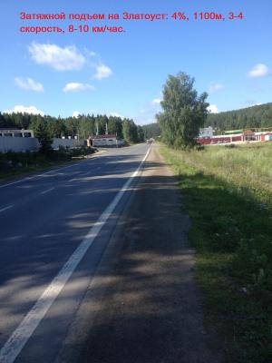

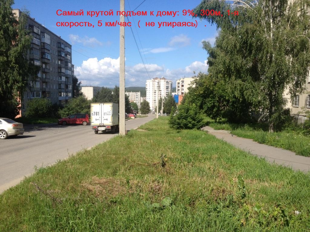

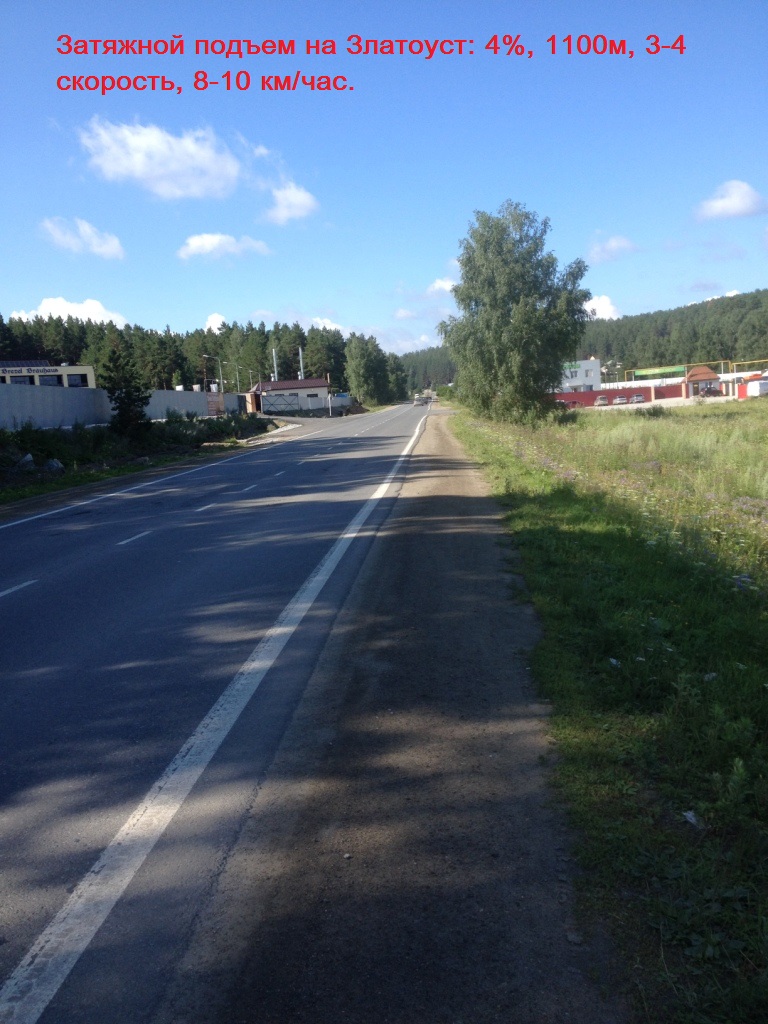

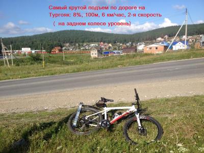

Ну вот я уже дома, с утра прокатился до Тургояка на сыновом велике и промерил подъемы. У страха глаза велики :) или мне после Казахстана Уральские "горы" грезились такими крутыми - в действительности больше 9% так и не намерил:
Велосипед 27-ми скоростной, использовал только среднюю переднюю звездочку и 9-ть задних, скорость от 5 до 20 км/час, с горок (как оказалось пологих)  27-30 км/час. 20 км/час вполне устраивает, но 27-30 показались более привлекательными :). МАК явно не нужен. Посмотрю либо Бафанг 201 и сразу 48В, либо Бафанг 36В и 260 рпм. Пойду смотреть складники :)

Обошел и обзвонил все магазины в Миассе и Златоусте - нет подходящих 20-ти дюймовых. Прокатился вокруг Машгородка 13 км за 45 мин. Использовал все звездочки - я так понял процентов 30 из 27 скоростей дублируются и реально 17-18 скоростей. Нашел пару подъемов 15-18% - берутся без проблем, вообще ограничений по тяге, сердцу никаких, есть пока ограничение по заднице ( по продолжительности) - нужно нормальное сидение. Вообще поразила легкость прогулки - ведь были и спуски и подъемы и сильный встречный ветер, но простота и легкость переключения скоростей сделали поездку абсолютно равной по нагрузке - только спидометр показывал скорость от 4 до 35 км/час.
Я думаю с мотором и 6-ю скоростями подберу переднюю звездочку для получения диапазона от 5 до 15 км/час, переключатель скоростей  будет похуже, но Бафанг должен все компенсировать.
Надо ехать в Челябинск - там вроде есть Stels Pilot 450, 20", рама 15".
Vik3

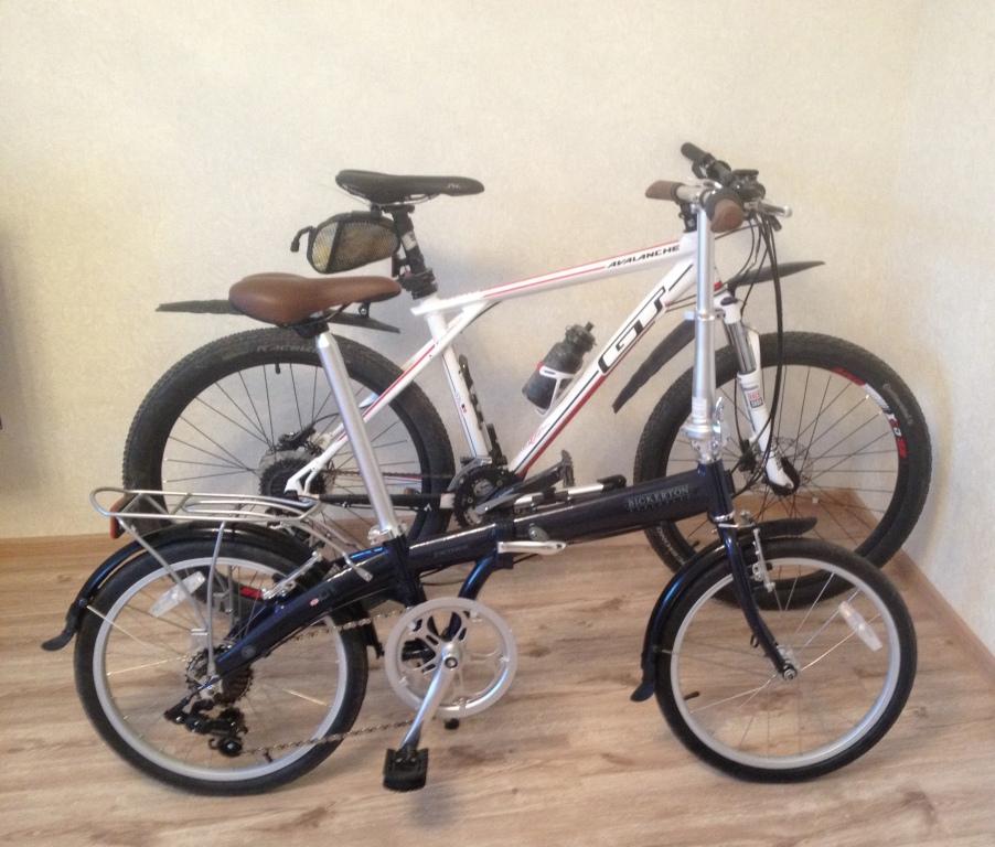

Купил я велик, в 2 раза дороже чем собирался, но дешевле не нашел. Зато этот на 4кг легше, 7-ми скоростной, удобные ручки и седло. Завтра прокачусь на озеро, потом буду искать третье колесо :)

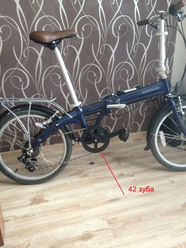

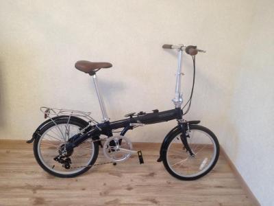

Съездил я на нем на озеро, 5,5 км за 25 мин с остановками и два раза пришлось метров по 30 идти пешком на 8-9% уклоны. Можно было бы давить и подняться на педалях, но ну его нафик это чрезмерное напряжение в ногах, плюс потение и потом быстрый спуск против очень свежего ветра. Посчитал зубья на передней звездочке -51 ! У меня никогда больше 48 не было.  Короче сели с велосипедом на тролейбус и поехали на рынок, взял там звезду с шатуном 42 зуба, за одно и третье колесо на 20". Переставил звездочку и тут же обкатал по буграм возле дома - тяга резко возросла, максимальная скорость упала до 15-17км/час, минимальная до 5-6 км/час, в общем нормально, осталось только укоротить цепь. Туда ехал очень весело, а обратно уже нитак - МОТОРЧИК НУЖЕН однозначно :)
Бугры действительно не крутые, да и как выяснилось кручу я еще нормально в свои 59,5 лет :) Похоже и 350 Ватт хватило бы, но хочется запас ну и нормальное охлаждение - у  Бафанга ВРМ2 с этим вроде все нормально.

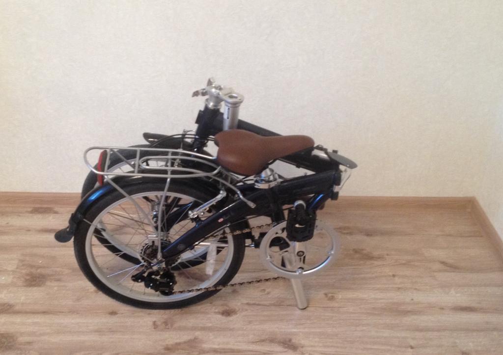

Кстати, база по рулю и седлу, а также по колесам у большого и маленького почти одинаковы 65-63см и 110-102см, регулировки у седла и руля широкие:
